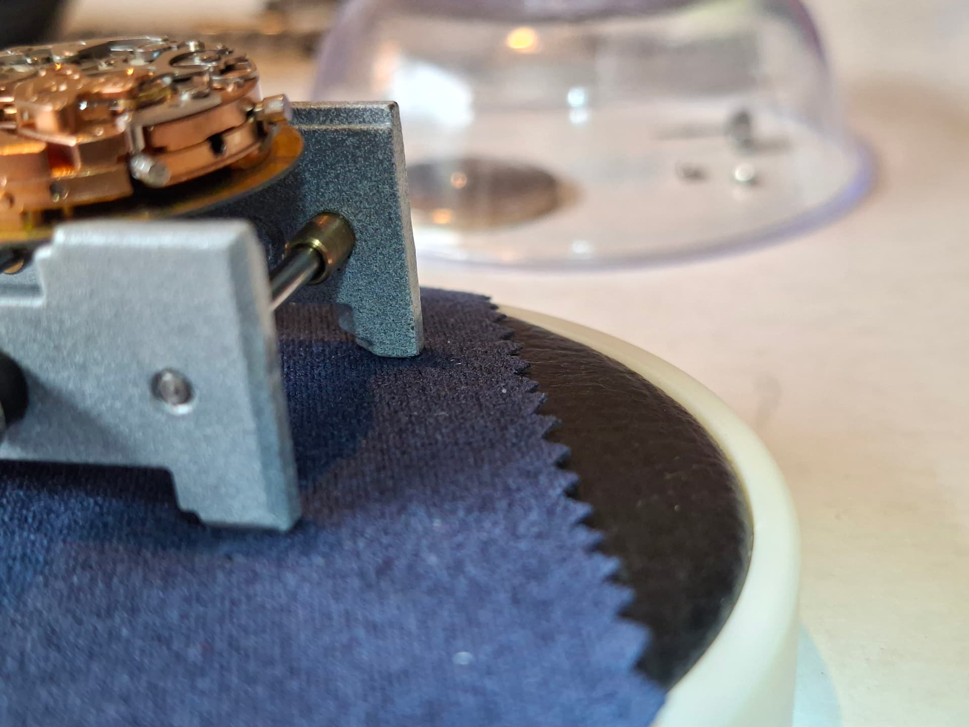

Na een wijzer wissel met gebruik van de juiste uurwerkhouder functioneerde het prima in de houder. Na montage kastdeksel niet meer, bij 2e keer indrukken ( de stop ) van de startknop schieten de wijzers direct terug naar nul . Resetknop heeft geen klik meer en voelt alsof hij geen contact maakt met de pusher in het uurwerk. De (hamer) pin die omhoog steekt naar de arm/hebel is intact en beweegt vrij. Verder nergens aan gezeten dus weer open gemaakt en wat kan er fout zijn gegaan ?

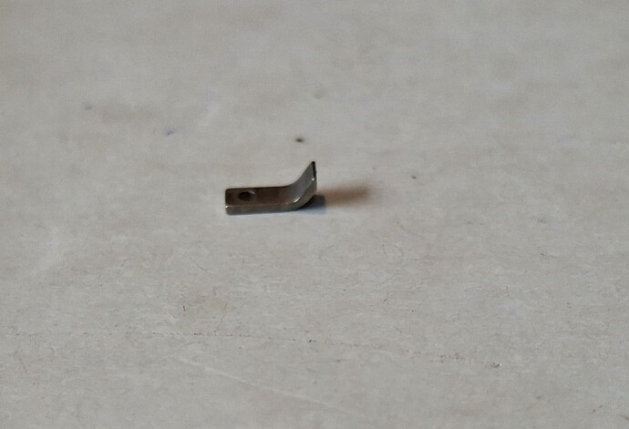

Dit valt eruit ;
Volgens mij hoort dat onder de pusherknop ? maar moet die klemmen onder de knop van de pusher of vastgeschroefd zijn van binnen ?
De pusher knop staat raar scheef omhoog als ik het in de opening eronder naar binnen schuif.
Ik hoor het graag als iemand het weet of een filmpje weet !!

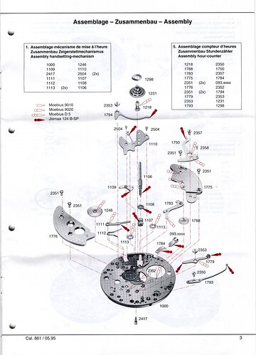

nr 1784 is de boosdoener denk ik
