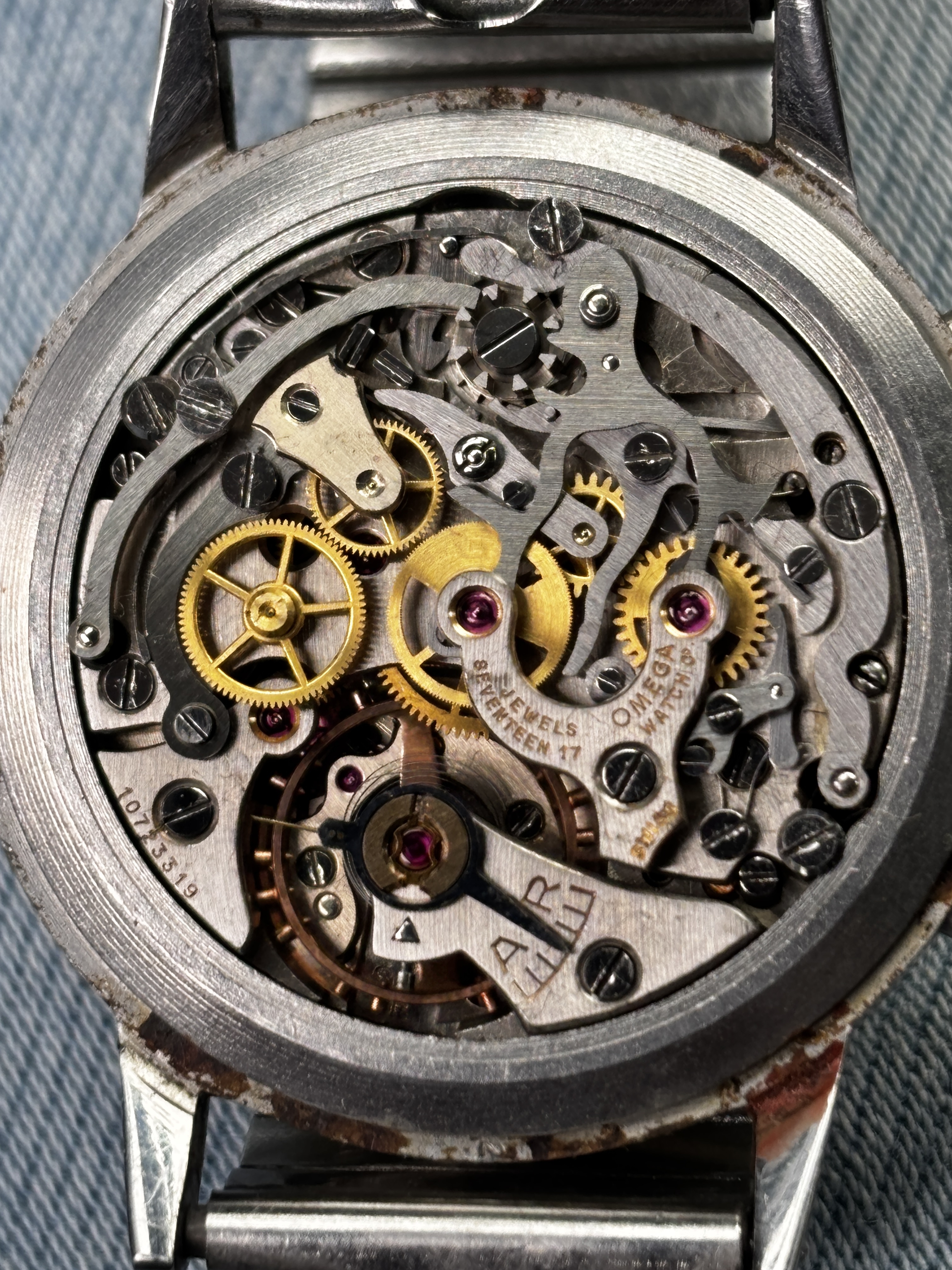

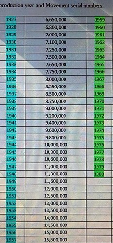

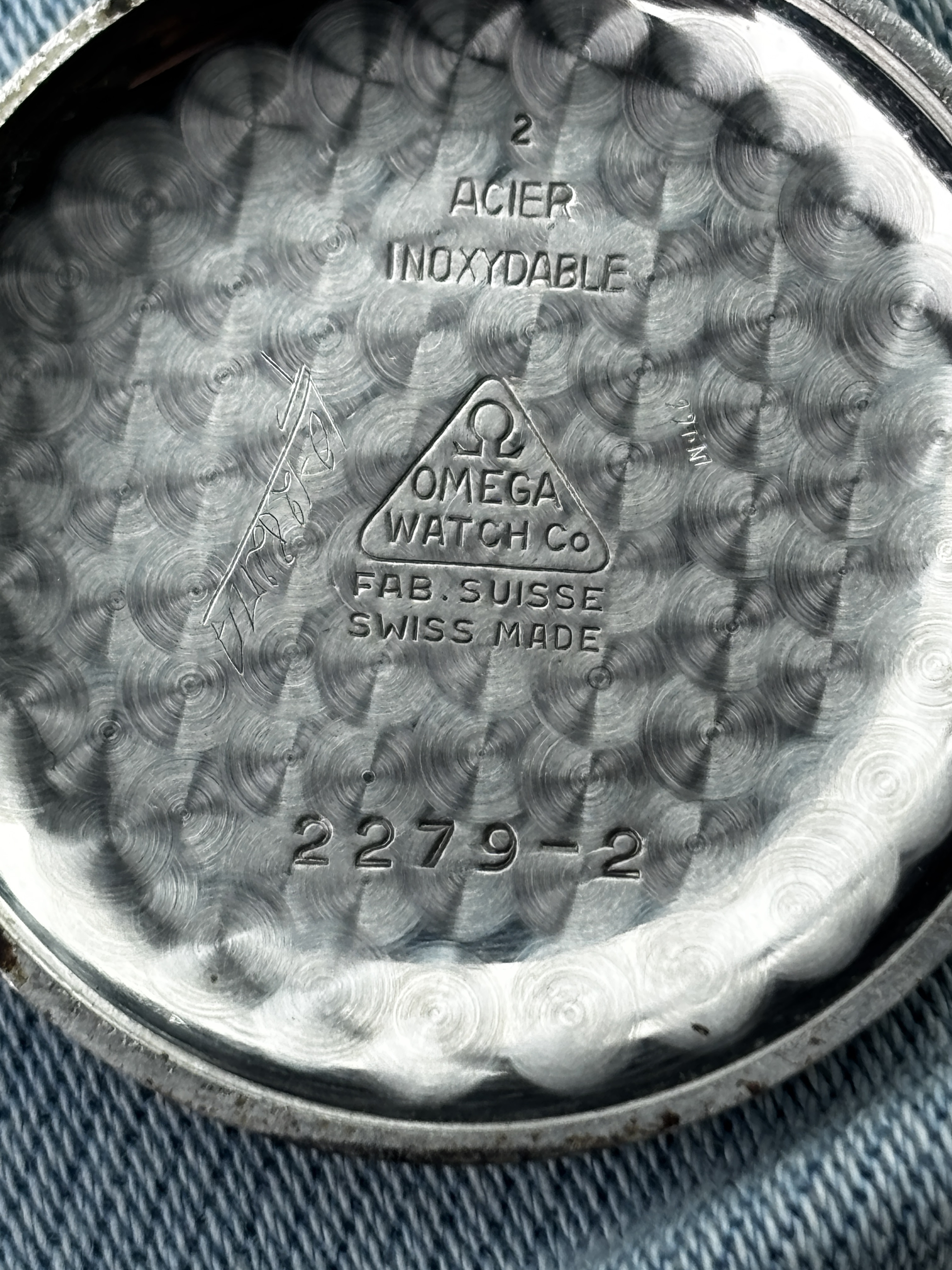

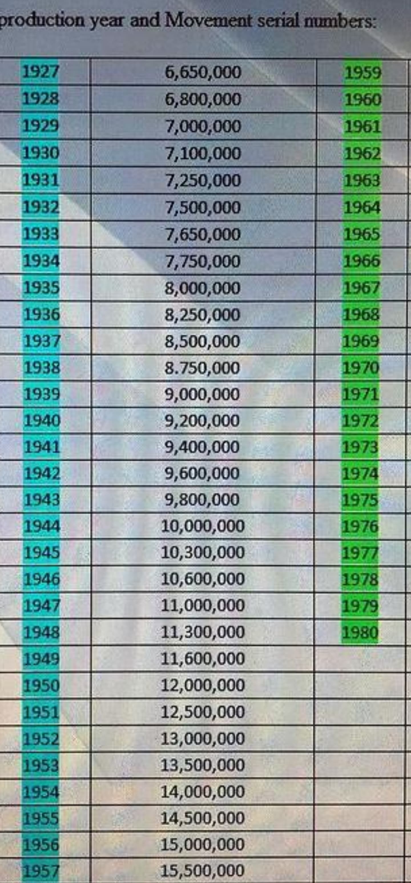

Vandaag wat opzoekingen gedaan naar een horloge dat al een tijdje in mijn bezit is. Kunnen jullie mij bevestigen dat dit om het volgende caliber gaat?
Omega Chronograph Watch Cal 27 CHRO C12 T2 Pre Cal 321

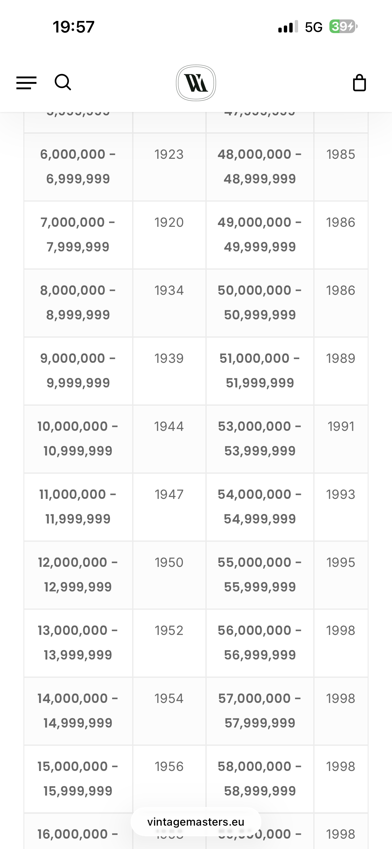

Als ik het serienummer naast een lijst met data leg zou het om een werk van 1944 gaan.
Heeft er iemand nog wat meer info over dit oudje?

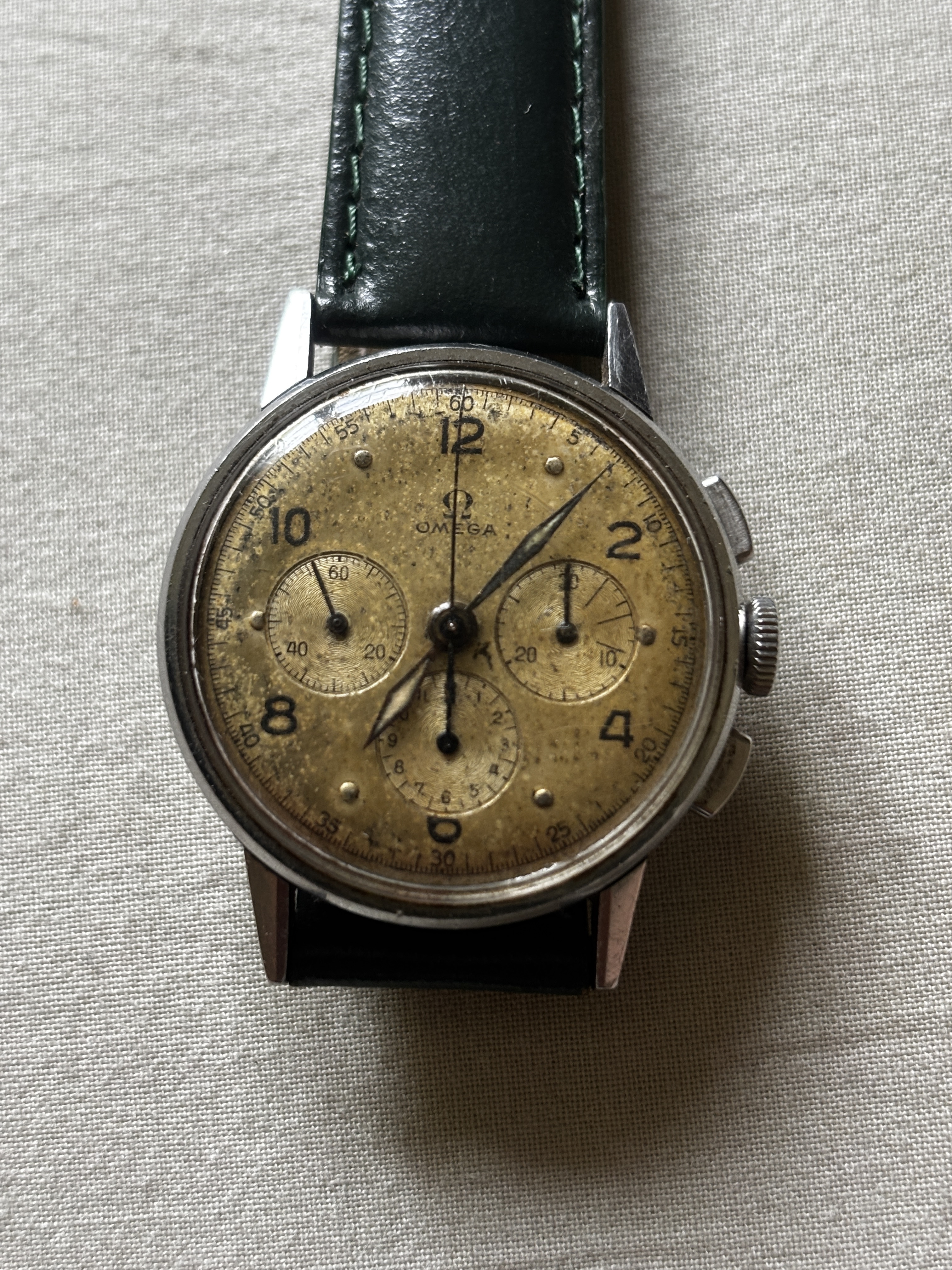

Waarom geen foto van de wijzerplaat? Hebben we minstens zo veel aan. Hij heeft al Incabloc dus 1944 lijkt me aan de vroege kant. Het zou net kunnen - maar ik heb een 1945 Omega gehad (gestolen bij een inbraak, geen zinnig mens die zoiets zelf weg doet) die nog geen Incabloc had.
Tuurlijk wil ik de plaat ook delen.
U zal mij zeker kunnen vertellen of het al dan niet een redial is.
Plaat lijkt me prima in orde. Het Omega-font en logo zijn superstrak en daar gaat men bij een re-dial echt altijd de fout in. Lijkt me ook de juiste mate van patina voor de leeftijd.
Als leek denk ik dan dat de technieken verbeteren en zo ook de resultaten bij een redial. Ik denk waarschijnlijk weer te kort door de bocht.
Ik zou me hier echt geen zorgen maken!
Ik begrijp dat je niet aan de originaliteit van deze plaat twijfelt maar waarom is een redial minder in kwaliteit ondanks dat er evolutie zit in de technieken van printen?
Mensen waarderen een re-dial doorgaans VEEL lager dan een originele, zelfs als deze wat aangetast is. Als-ie echt niet meer te redden is, kan het een legitieme optie zijn. Hier is gewoon de ouderdom goed zichtbaar maar nog niet storend.

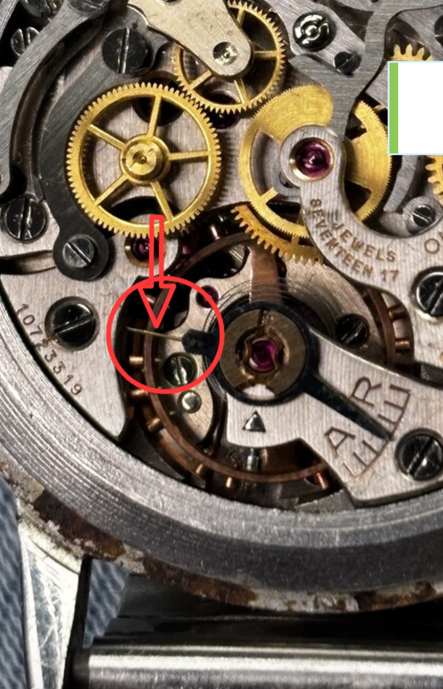

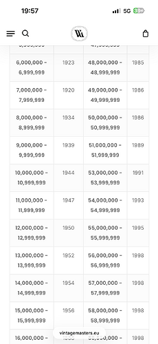

Ik heb net even in mn uurwerk serie nummer document gekeken en het moet een uurwerk uit ±1946 zijn, dit betekent dat het inderdaad om een 27 CHRO C12 betreft. Een manier om hem te herkenne is aan de hand vd verlengde goupille aan je raquetterie vd balans. (Op de foto in het rood omcirkeld)
En de tekst waar ik de info vandaan heb getoverd ( Omega saga boek, pagina 372)

Ik had deze lijst gevonden maar de jouwe lijkt betrouwbaarder.
