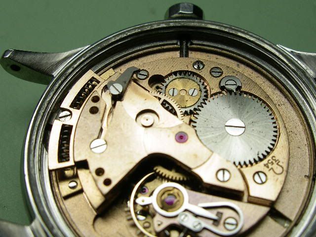

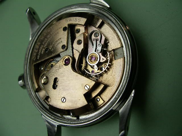

Het klokje wordt aangedreven door een omega caliber 354, de zogenaamde bumper- of hamerautomaat. Dit uurwerk bestond al tien jaar voordat het gebruikt werd voor de constellation. De rotor draait in een hoek van 120 graden itt latere automaten waar de rotor 360 graden ronddraait. Telkens als de rotor terugkomt bij de brug geeft dat een tikje en voel je dat om dat aan je pols. De cal 354 is later vervangen door de 501.
Van de 1300000 geproduceerde 354 calibers is er slecht een deel (ongeveer 400000) chronometers gemaakt hetgeen betekende dat het uurwerk in verschillende posities werd getest op nauwkeurigheid. Een deel van deze calibers is gebruikt in de constellations en een ander deel in de seamasters van die tijd. De calibers die chromometer zijn hebben een aparte tekst op het uurwerk staan die de andere 354 calibers niet hebben.

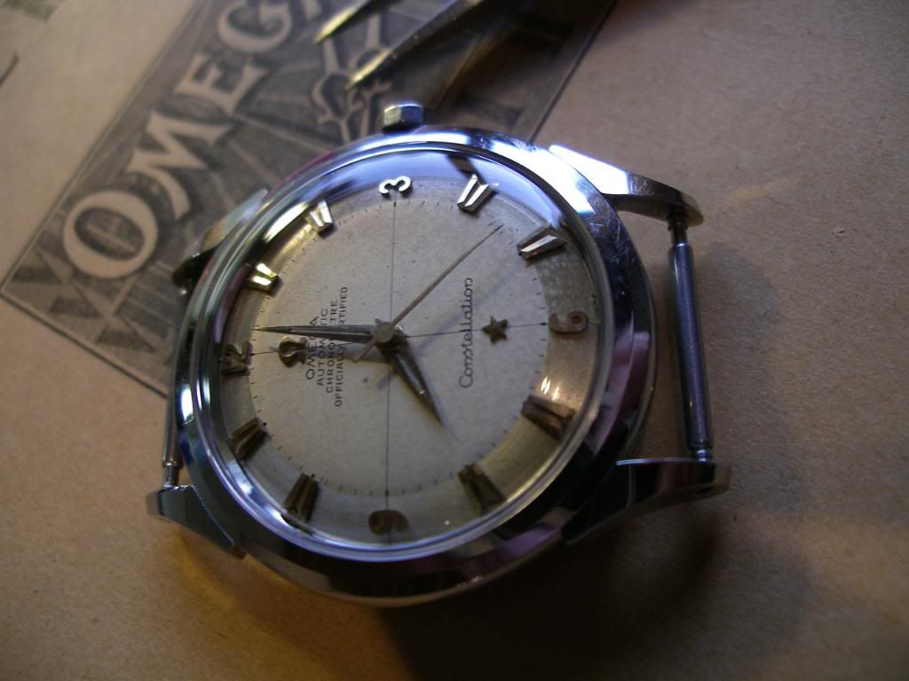

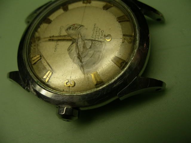

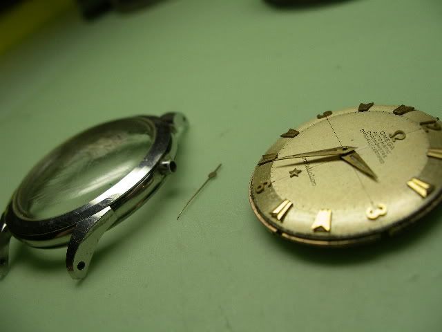

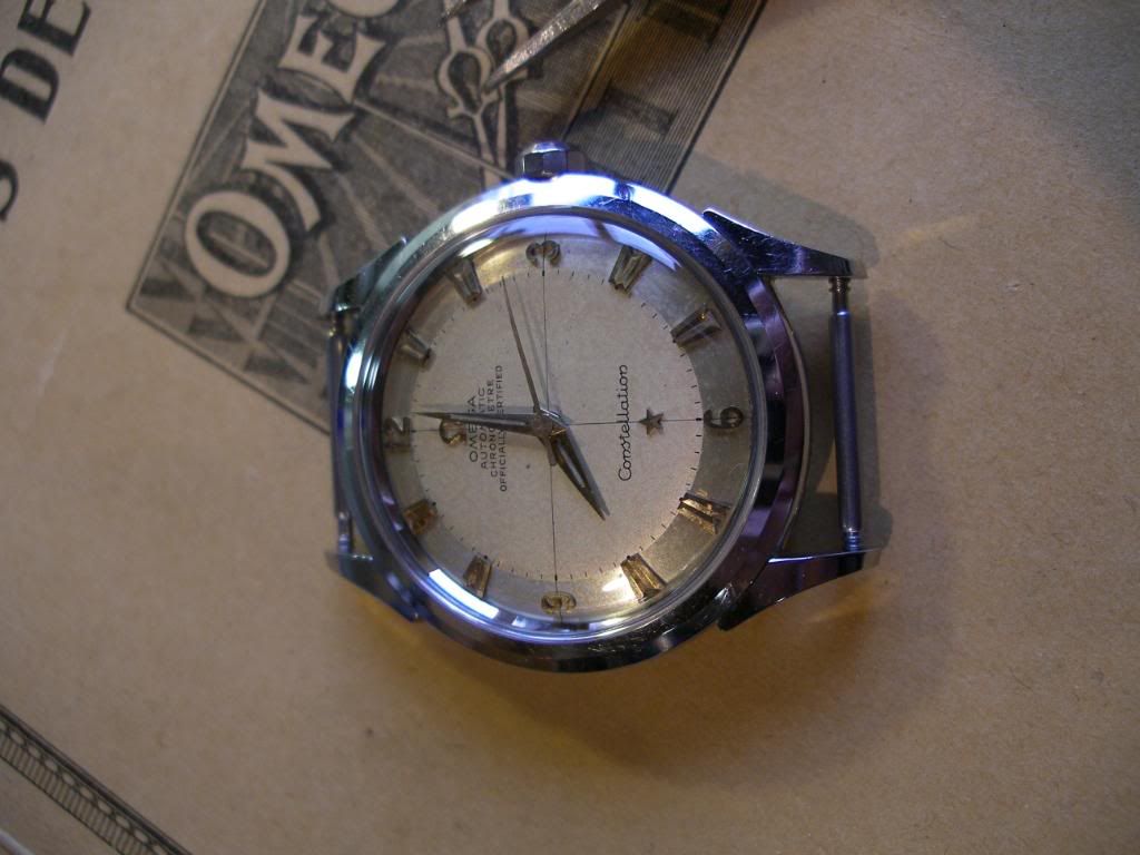

De wijzerplaat is geheel origineel en heeft een prachtig patina. Er zijn een paar kenmerken die hem redelijk bijzonder maken. Allereerst is de tweede t van constellation volledig doorgetrokkenen, hij kruist de staander van de t dus volledig, dit is een kenmerk wat je slechts bij de eerste modellen ziet en dan nog niet eens bij alle modellen. Verder staat er chronometre op de plaat itt tot het latere chronometer. De constellations zijn pas vanaf 1955 voor de Angelsaksische markt gebruikt en toen is de tekst aangepast. Een en ander heeft nog gezorgd voor een paar rechtzaken in de VS omdat (er zijn verschillende versies van dit verhaal) TWA gebruik maakte van een vliegtuig met dezelfde naam, de eerste constellations voor de Amerikaanse markt waren dan ook de zogenaamde ‘no name’constellations en later is de constellation verkocht onder de naam globemaster.
Het uurwerk heeft een 13 miljoen nummer wat het een ‘52/’53 geproduceerd uurwerk maakt. Gezien de informatie over de wijzerplaat ga ik maar uit van een ’52 model.

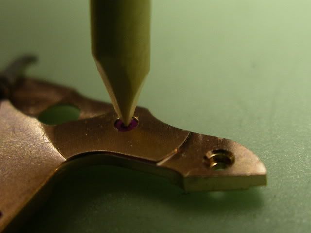

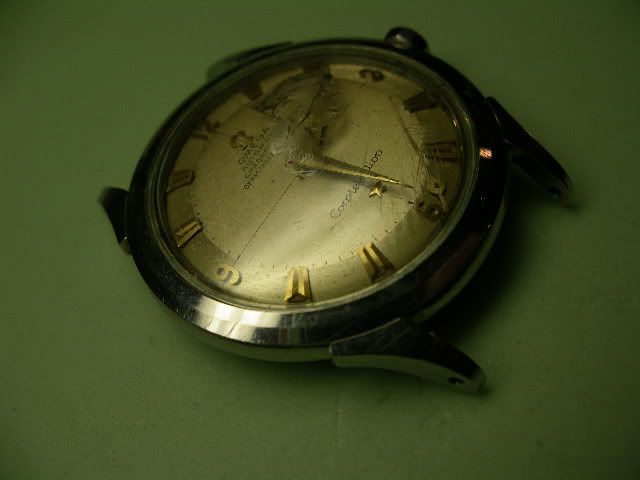

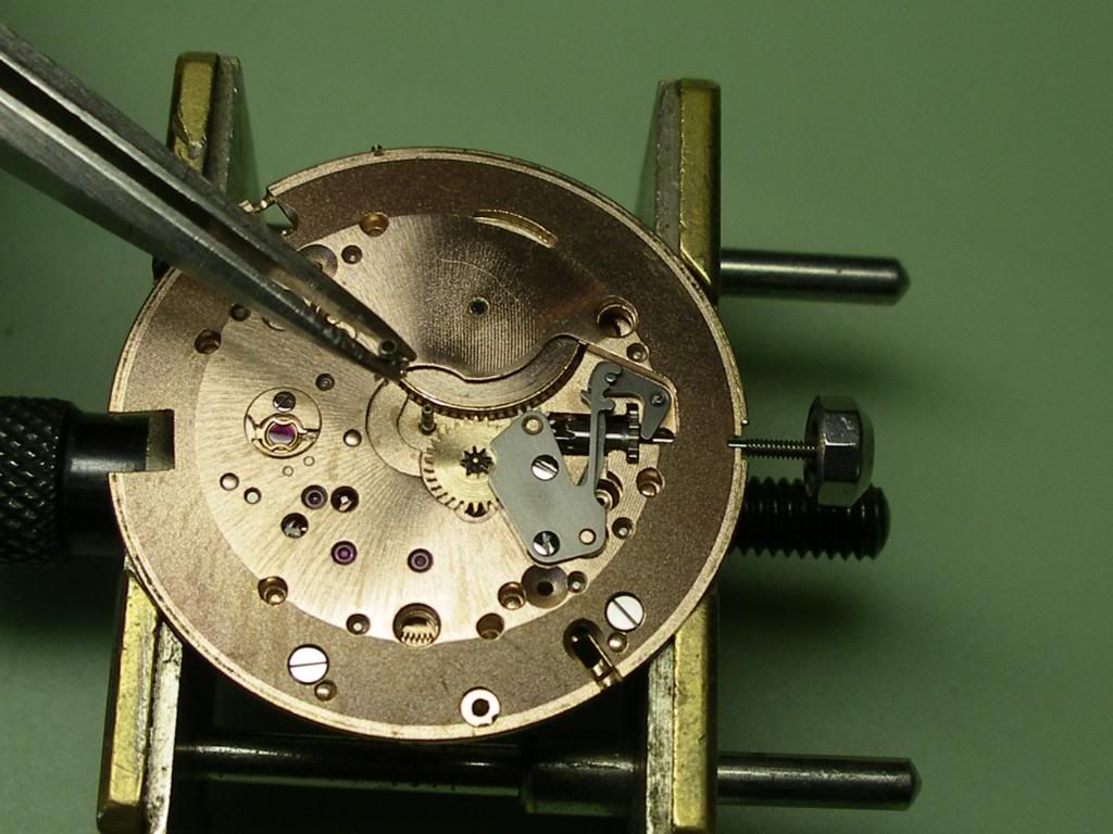

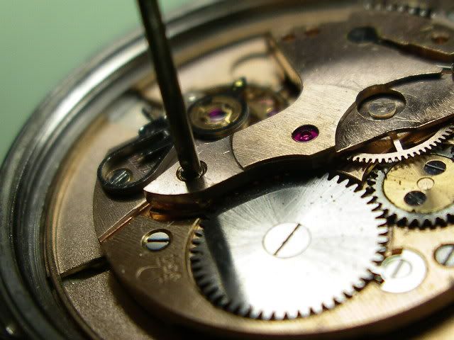

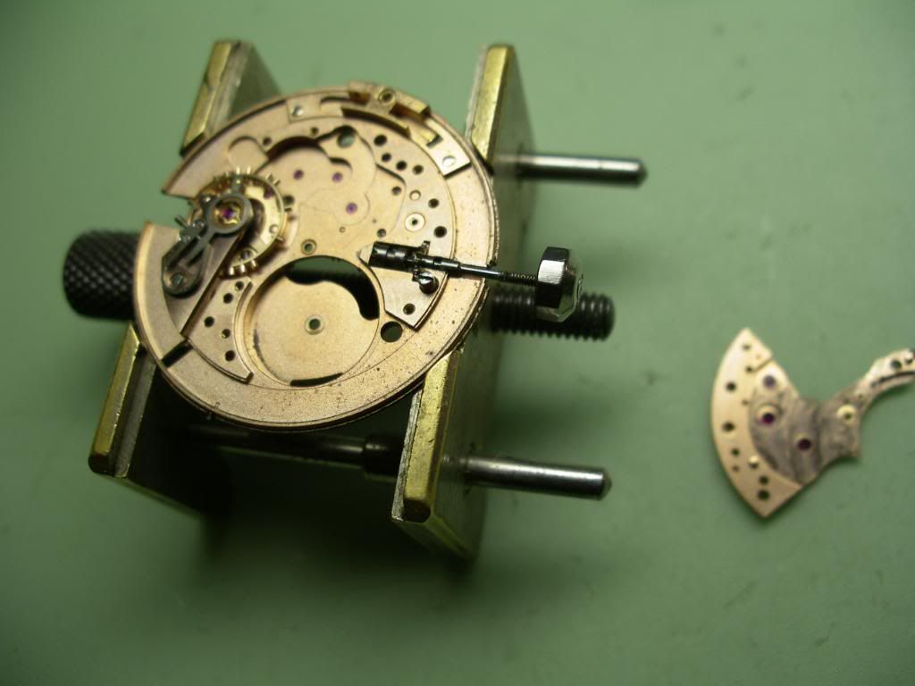

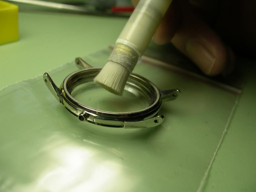

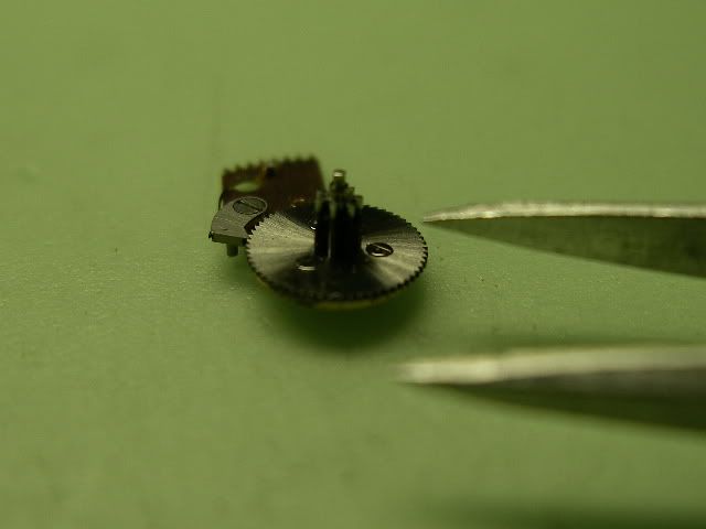

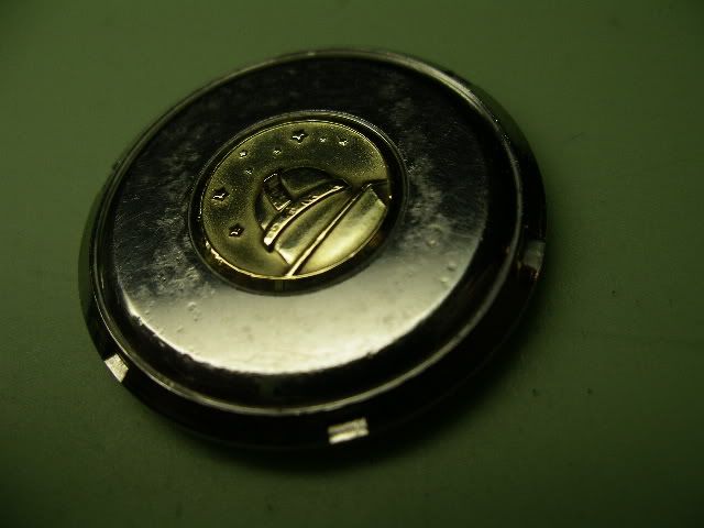

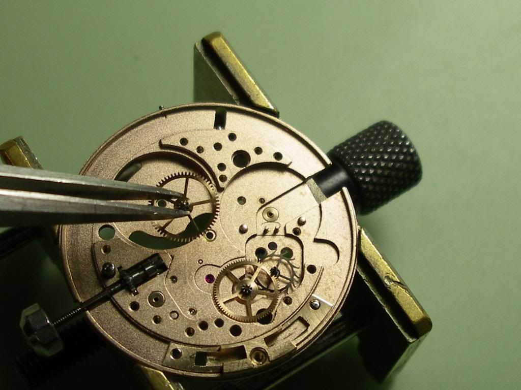

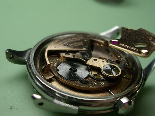

Wat is Ferrie een fantastische vakman! Hij heeft mij met foto’s op de hoogte gehouden van de vorderingen en het eindproduct is prachtig geworden. De rekening was niet laag maar Ferrie is niet duur, vakmensen kosten geld en ik ben achteraf blij dat ik het Ferrie heb laten doen. Het glas is vervangen, het horloge is gepoetst (niet gepolijst!), er waren wat problemen met de balans, de spiraal is vervangen en de plaat en wijzer zijn schoongemaakt .
Onderstaand de foto’s die ik van Ferrie heb ontvangen. De laatste foto doet het horloge geen recht, het is veel mooier geworden dan hier blijkt. Ik heb geen camera ter beschikking dus de ‘na’ foto bij goed licht en op het nieuwe bandje volgen nog.
Mijn kennis van uurwerktechniek is niet toereikend om een bijgaande teksten te verzorgen maar ik hoop dat dit een goed beeld geeft.
Dat was de demontage en nu gaat alles weer in elkaar
Dat zijn een paar foto’s
