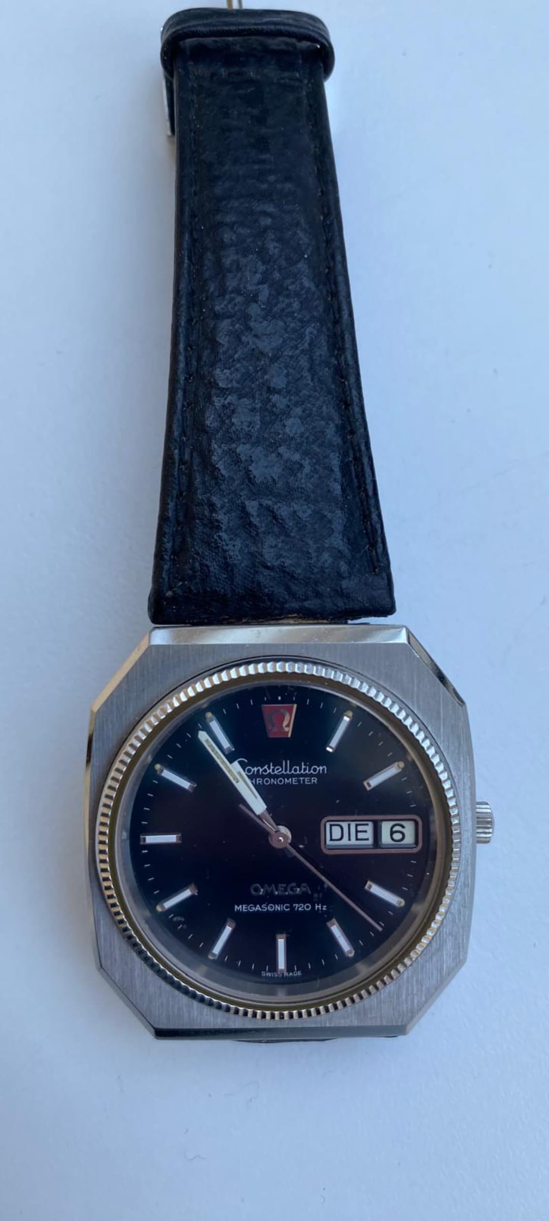

Kenners van Omega horloges, ik vraag jullie om info over onderstaand horloge. Een maat van me heeft deze Omega liggen. Z’n vader, helaas te vroeg overleden, heeft deze vroeger gekocht, vermoedelijk toen deze net nieuw uitgebracht was. Mijn maat heeft het horloge al een tijd in bezit en is wel benieuwd waar we precies naar kijken. Horloge loopt niet meer maar is bijna puntgaaf zo te zien. Is het een horloge dat veel voorkomt ? Hoe bijzonder is het horloge ? Is het makkelijk op te knappen en wat kost een servicebeurt ?
Wie heeft er meer info ? Groet Hans
Gaaf ding. Ik houd hiervan. Misschien moet er een nieuw batterijtje in……
Cool horloge.

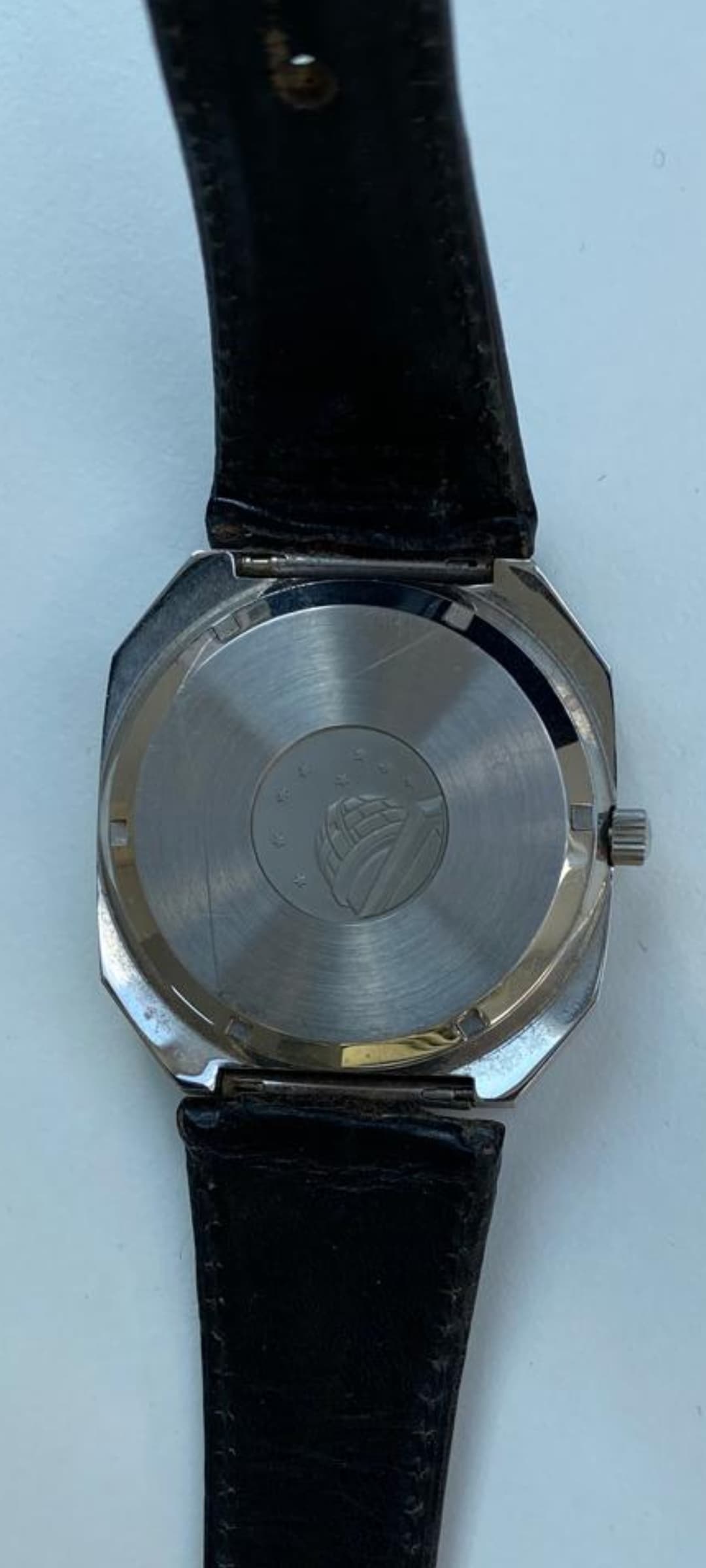

Dat is zover ik kan zien een Omega 198.0039. Mid jaren 70. Hier een foto uit een brochure van 1976, linksboven de witte versie. Zie je niet vaak. Openmaken zoals hierboven aangegeven en de batterij bekijken. Is het een lekkage dan wordt/kan het een dure of onmogelijke aangelegenheid worden. Er gaat volgens mij een renata 344 in, maar pin me daar niet op vast, dat moet ik even checken.

Leuk horloge, en gezien het verhaal zeker de moeite waard.

Gaaf! Erg mooi erfstuk.
Ik zou snel een horlogemaker bezoeken voor het geval die batterij aan het lekken is.
Met een beetje geluk is er niet heel aan de hand en kun je meteen de pakkingen laten vervangen, ook als je maat hem niet gebruikt (blijft die netjes).
Valt pas iets zinnigs te zeggen over kosten als die open is.
