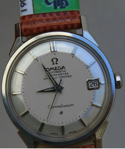

Hallo allemaal,

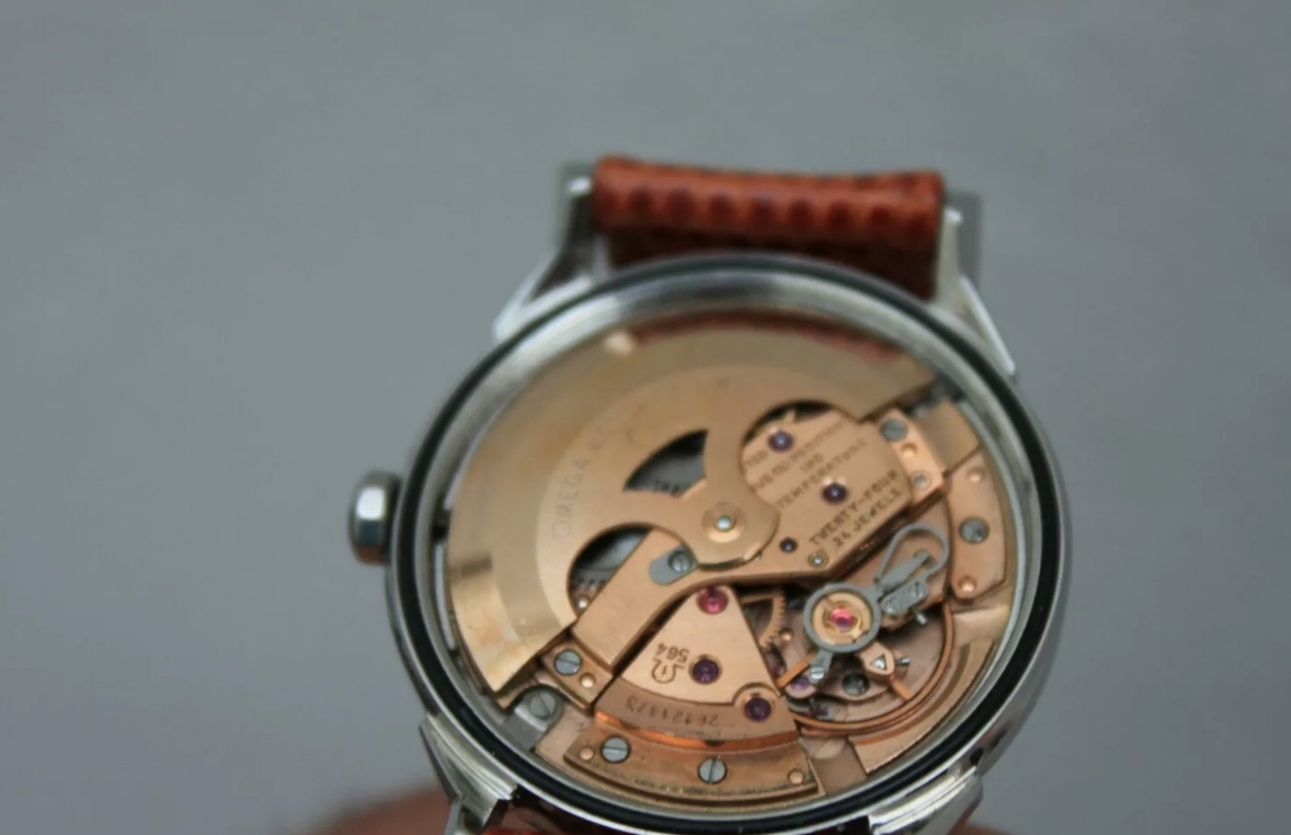

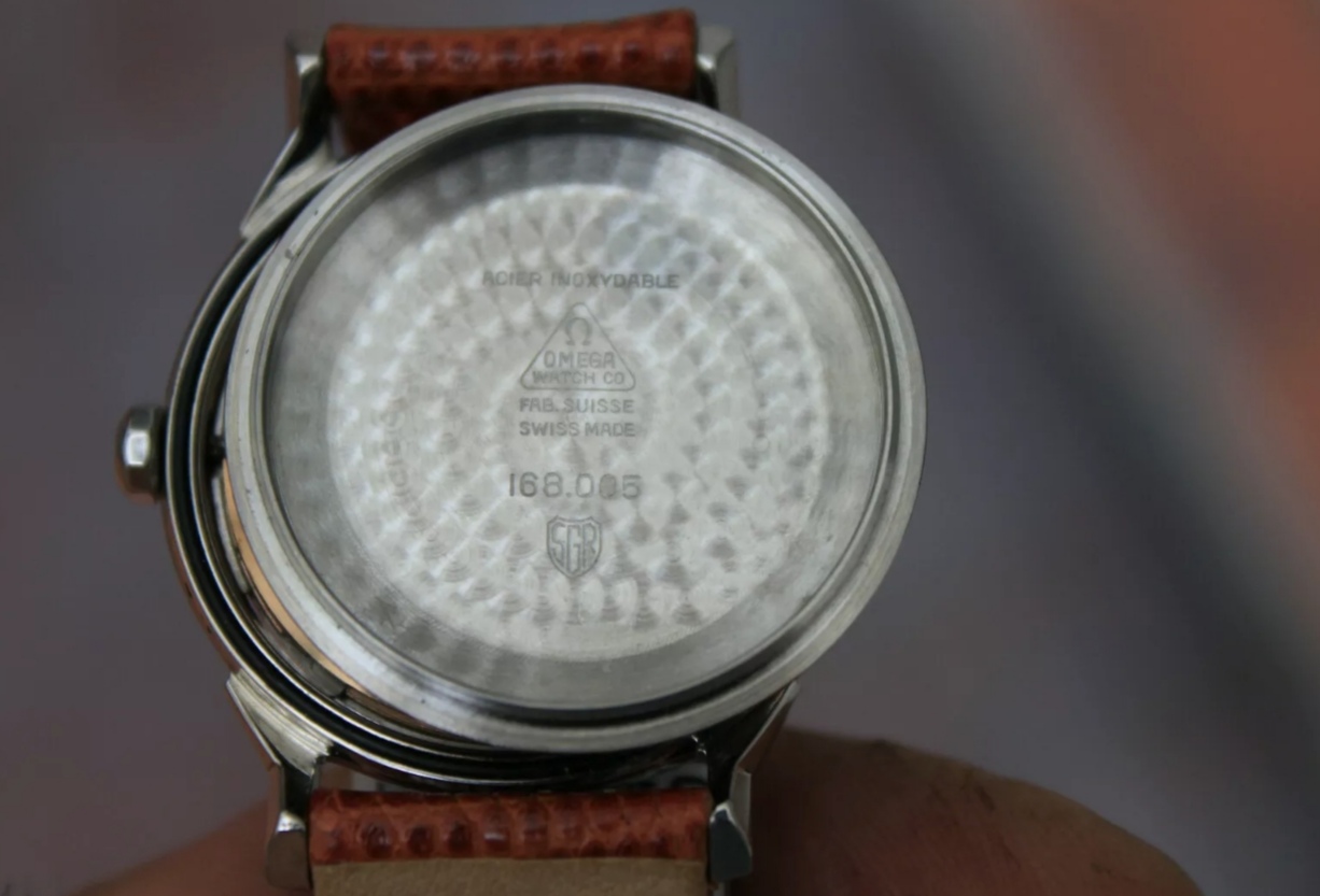

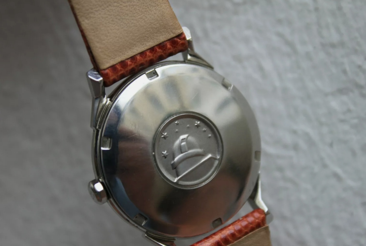

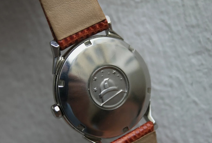

Al enige tijd ben ik op zoek naar een omega constellation Pie Pan. Nu ben ik er eentje tegen gekomen. Hij lijkt mij goed te kloppen, scherpe kanten, 168.005 komt overeen met de tijd van het gebruikte uurwerk (cal 564) kroon komt overeen uit die tijd ( echter niet helemaal 100% zeker).
Vandaar mijn vraag of dat jullie misschien nog iets zien waardoor ik ervan af moet wijken?
Alvast bedankt!

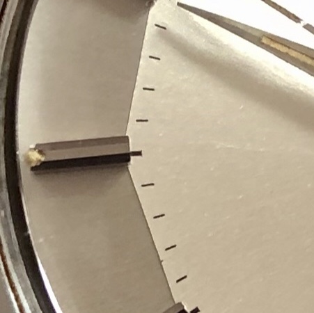

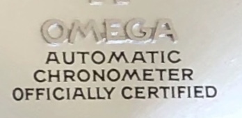

Toch wel. :+1:
Ah bij de a, nu zie ik het inderdaad
En langs de randen, de minute track en alle teksten. :sunglasses:
Een heel slecht ook zeg. :zipper_mouth_face: :zipper_mouth_face:
Ik weet genoeg, misschien toch maar een keer naar de oogarts :nerd_face:

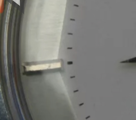

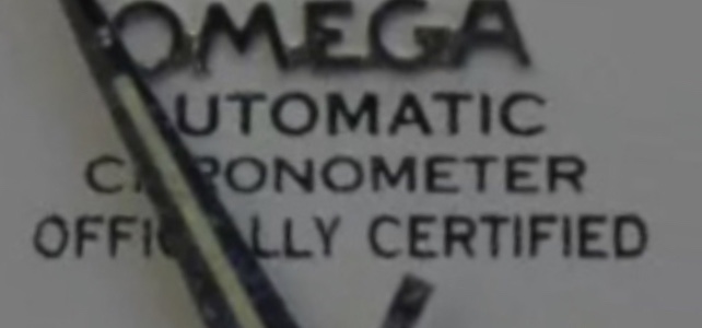

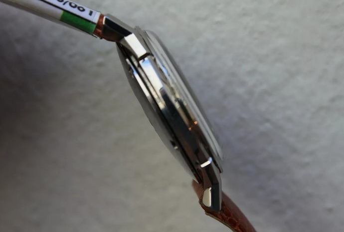

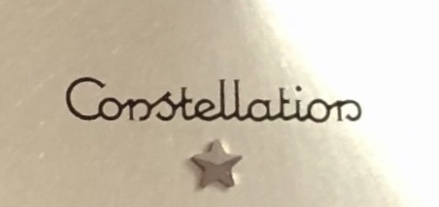

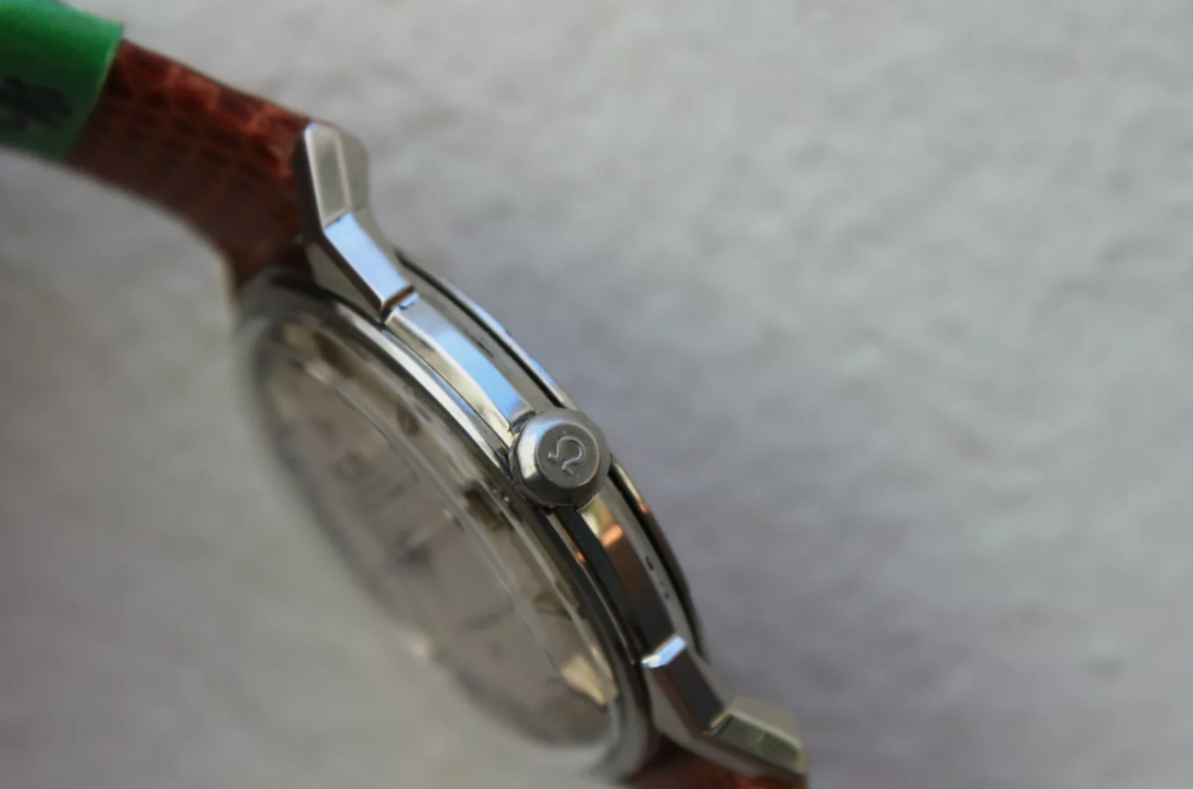

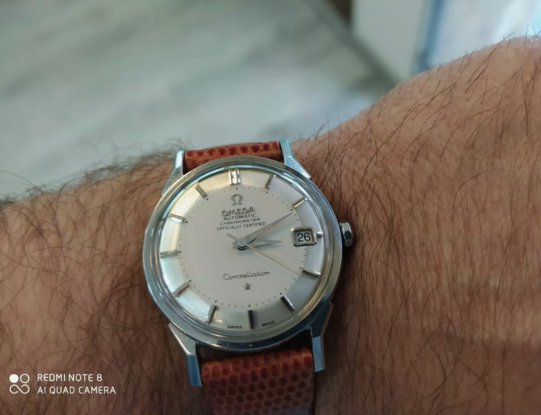

Ter lering heb ik er een paar foto’s bijgezocht zodat je ze een beetje kunt vergelijken, dat helpt je hopelijk verder bij je zoektocht.
Let vooral op het verschil in de printkwaliteit, maar ook op hoe recht de letters staan op een denkbeeldige lijn.
afbeelding
afbeelding
afbeelding afbeelding
afbeelding
afbeelding
Klopt niks van. Redial. Hard wegrennen.
Zoals al vermeld, laten liggen!
Bedankt voor de heldere uitleg! Nu is het zeer duidelijk te zien inderdaad, goed opletten dus!
Dank voor de toevoeging, nou kan ik ook eens zien wat een redail is!
Google even op de Constellation MOY-test, daarmee haal je de meeste redials er al uit.
Klopt zeker niet… Het is 00:10 en op die Omega vijf voor 9.
Connies uit deze tijd zijn een complexe aangelegenheid.
Als je je in het onderwerp wilt verdiepen, kan ik Desmond’s blog (als je het nog niet kent) van harte aanbevelen:
