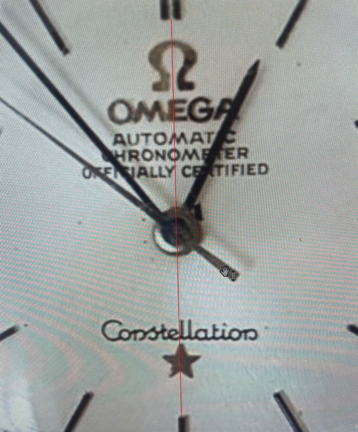

Een paar dagen terug heb ik geleerd over de MOY methode en als ik hem vergelijk met mijn gouden versie zie ik dat de Y te ver naar links staat.

Volgens mij komt ie gewoon netjes door de MOY. Horloge ligt een fractie scheef, misschien heb je daarom het idee dat Y wat uit de lijn staat. De 12-omega-E lijn klopt ook.

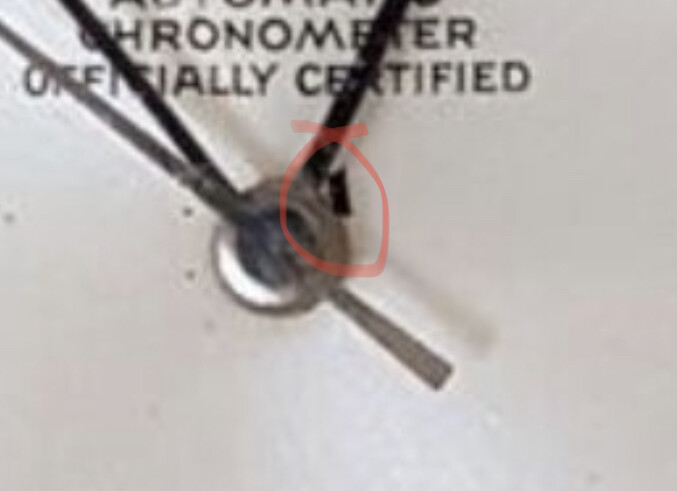

Wat is dit?

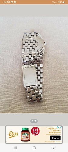

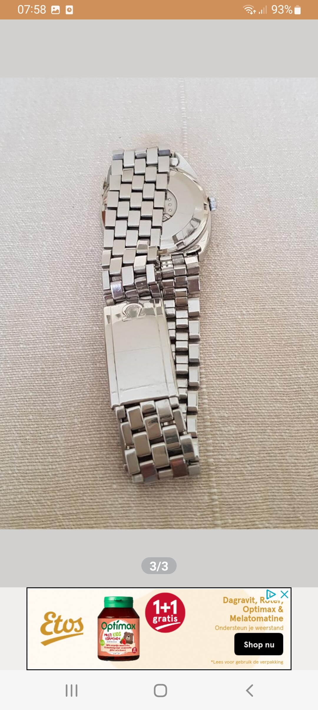

Volgens de advertentie heeft ie net een service gehad met garantie. Er is een bod op van 650 euro en de vraagprijs is 900 euro. Dus dat zou aardig kloppen…
Misschien is hier nog iets op te zien wat ik heb gemist…
Ja, de foto van de band. Die is glanzend gepolijst inclusief sluiting. Ik zou zeker nagaan wie de service gedaan heeft en controleren wat @flowert liet zien in zijn post. Al met al is hij mogelijk toch minder interessant dan je zou kunnen denken.

De wijzers zijn denk ik eens verwijderd met een bahco, dat verklaart de schade op de plaat.

Echter die service betwijfel ik want de staat is niet geweldig. Wijzer is denk ik afgebroken, schade op de plaat en datumschijf (lijkt afgebladerde lak door vocht?), Kroon lijkt niet te kloppen, polijsten slecht gedaan (vooral de band). Gezien de uiterlijke staat vraag ik me af wat de staat van het uurwerk is. Sowieso moet je hem opnieuw servicen. Dat stukje wijzer moet eruit.
Allemaal te fixen , maar wil je dat?

De ster ook?
Erg lastig om op een matige foto de lijn goed te zetten natuurlijk maar dit is wel grof mis.
Je zou betere foto’s moeten vragen voordat we daadwerkelijk iets kunnen beoordelen. Ik vind de O en de G van het omega logo ook wat buiten proporties, maar goed, op basis van deze foto zijn mijn reactie zijn:
Klopt maar een ruig leven achter de rug. De band klopt sowieso niet, past niet mooi en hoort ook niet bij deze ref.
Ik dacht dat de moy juist was dat die 3 letters strak boven elkaar moesten staan? Of is het de juiste manier zoals met de lijn getoond op de foto hierboven?
Dat.
