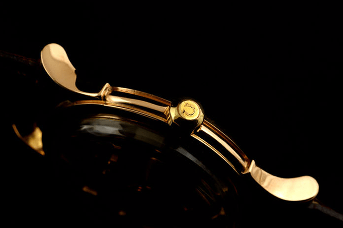

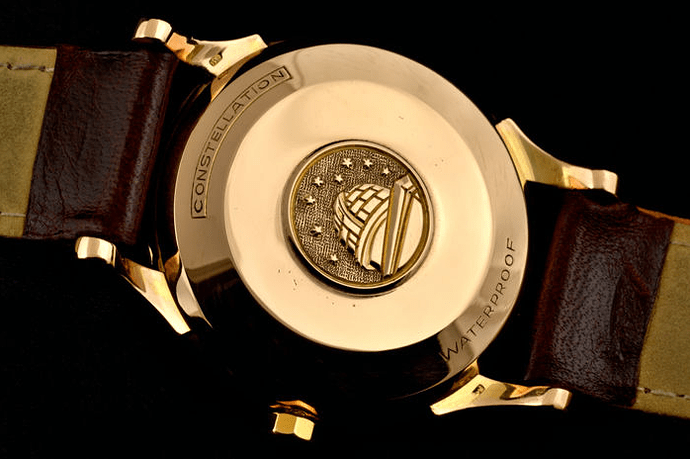

Zoals sommige van jullie misschien weten ben ik van plan om mijn eerste horloge te kopen. Nou ben ik op het internet een mooie horloge tegen gekomen. Een Omega Constellation ‘Pie Pan’ in rosé goud. Ik heb wat research gedaan en het horloge ziet er naar mijn idee prima en origineel uit. Het leek mij echter verstandig om jullie om advies te vragen. Wat vinden jullie van de conditie van het horloge, ziet het er bovendien origineel uit? Wat info en foto’s: 18k rose goud, cal 505, ref 2852/2853, bouwjaar 1956.

Wijzerplaat is origineel. Kast lijkt geel, maar de (replacement) kroon nog geler… dus mogelijk tóch rosé.
Als de wijzerplaat geen deal breaker is (de lak van deze 50’s Connies was gevoeliger dan die in de 60’s), dan bezegelt voor mij de Overpolished kast het lot. De bezel is helaas volledig vernøkt.
