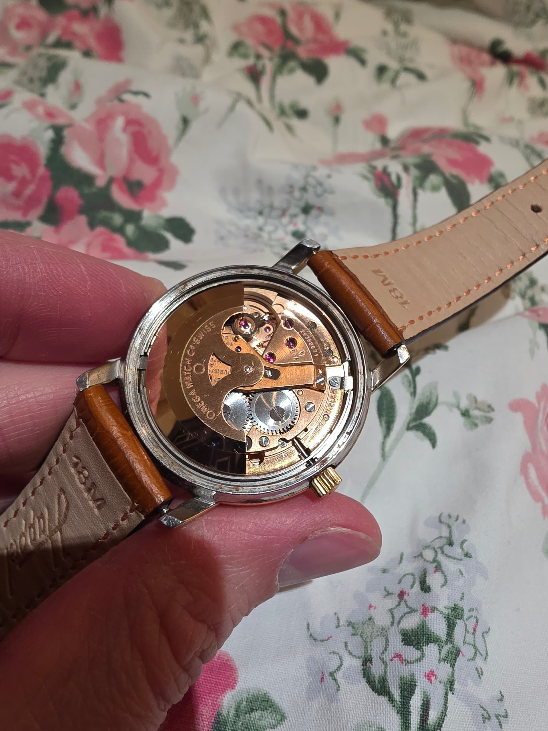

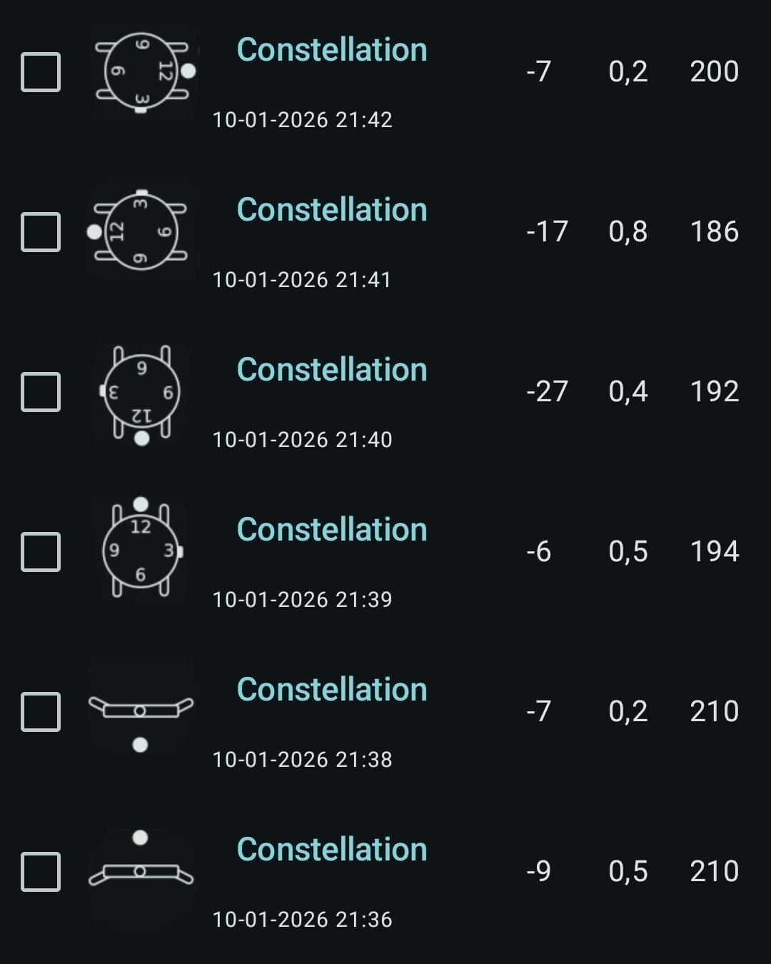

Het is een ST 168.0018 met caliber 564, op serienummer kan ik het terug herleiden tot bouwjaar 1969. Geen papieren of origineel bandje, kreeg destijds alleen het uurwerk in mijn handen gedrukt. Ik heb geen timegrapher, dus dit zijn grove metingen van een telefoon app (met lift angle van 49):

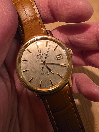

Edit: de voorkant ziet er zo uit mocht dat van belang zijn
Leuk horloge!
Wat ik zou doen:
In je advertentie netjes een samenvatting van bovenstaande opnemen en in je vraagprijs rekening houden met een aanstaande service.
Succes met verkopen.
:point_up_2:
Dit. Zelf betalen voor een service haal je dr niet uit qua kosten maar zo blijf je eerlijk en helder. Cijfers in 6 posities meegeven is prima. :ok_hand:
Inderdaad zou ik het ongeserviced doorverkopen.
Originele bandje (vaak uitgedroogd en versleten) of papieren (leuk) zijn zeldzaam in de vintage wereld en zijn meer nice to haves. Horloge is net zo begeerlijk zonder.
Heeeel soms zie je horloge + doosje + aankoopbon, dat vind ik dan wel heel geinig. Maar goed, dan betaal je de hoofdprijs.
Dank dames en heren, dan gaat ie met wat betere fotos naar het blauwe deel zonder service.
