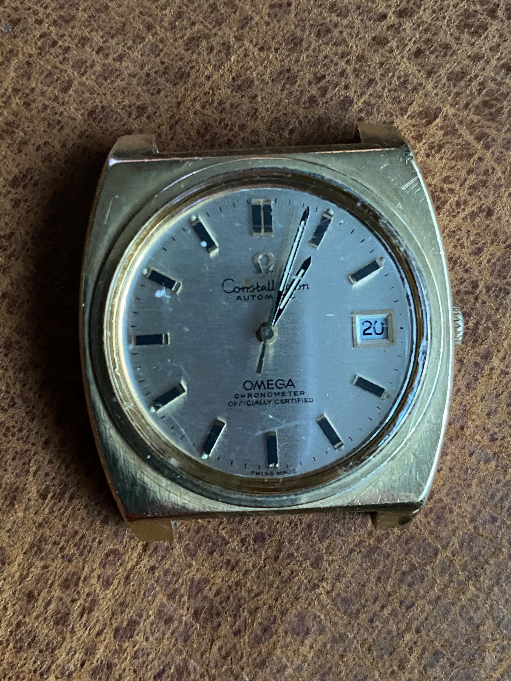

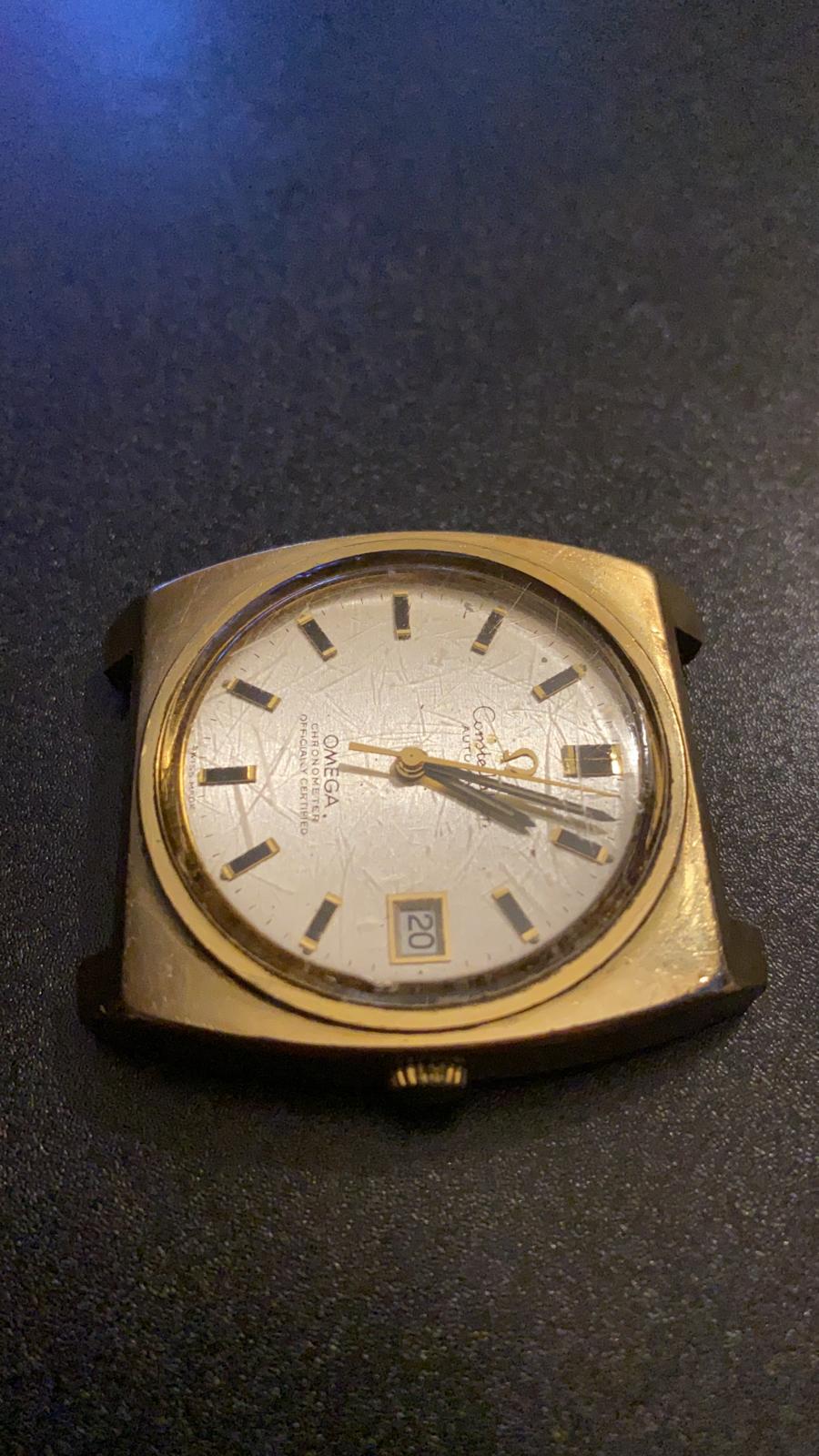

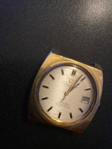

Ik heb hier een automaat waarvan ik wil weten of het waard is deze op te laten knappen.
Ook ben ik op zoek naar jaartal van horloge mijn vader heeft hem in de jaren 50 gehad van zijn schoonmoeder!
Ik weet dat het goud op staal is en dat het een zeldzaam exemplaar is!
Kan iemand mij helpen met waarde na een restauratie!
Weet iemand meer van het model?
Bijzonderheid constellation staat op de wijzerplaat bovenaan ipv onder en alleen dag aanduiding.

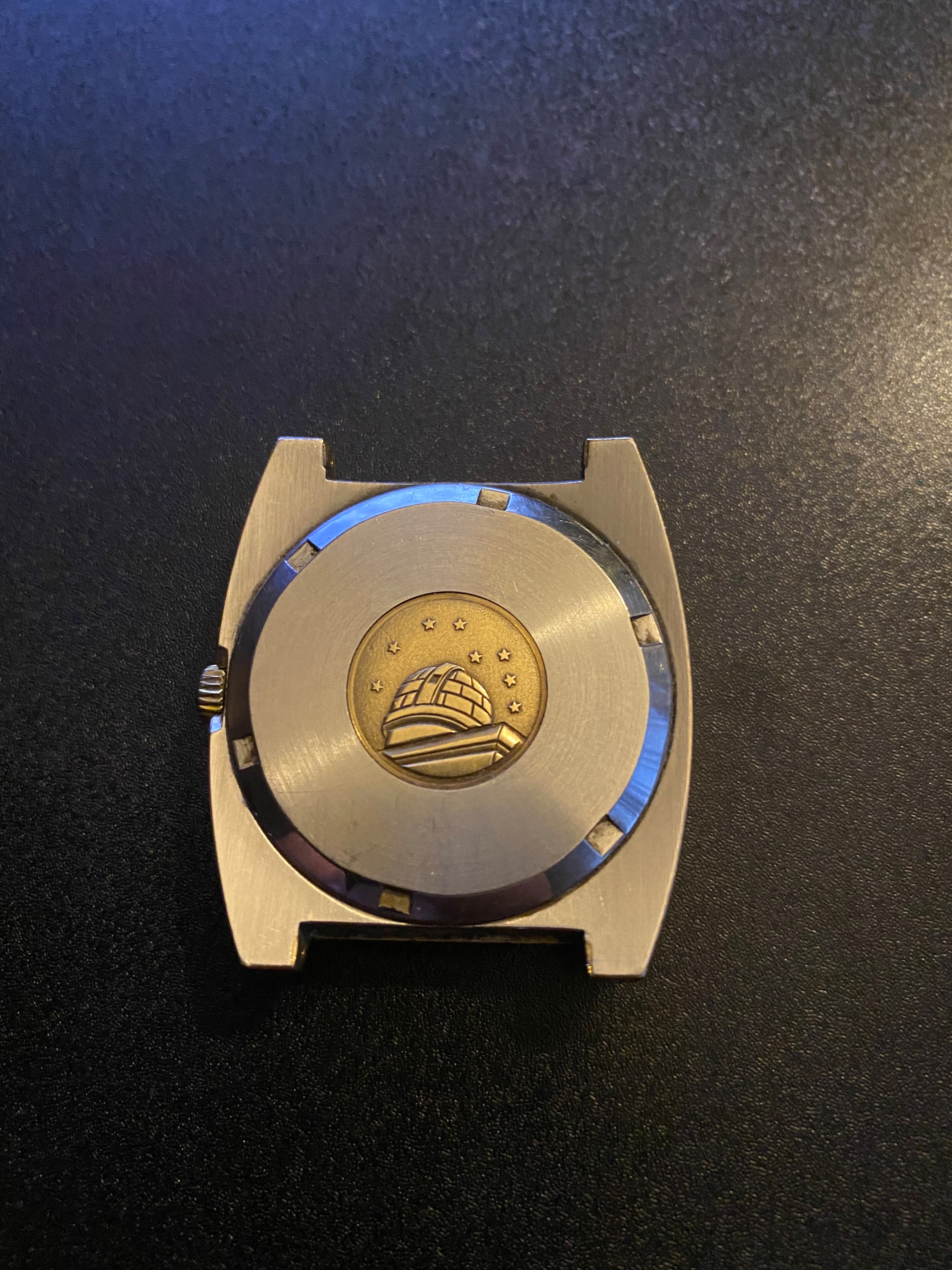

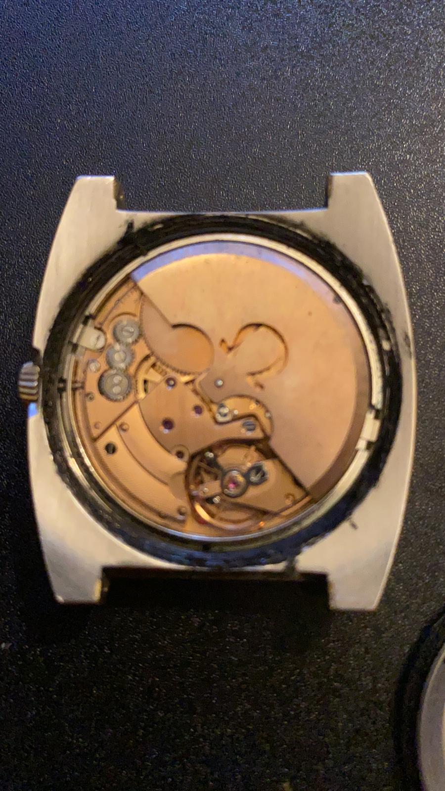

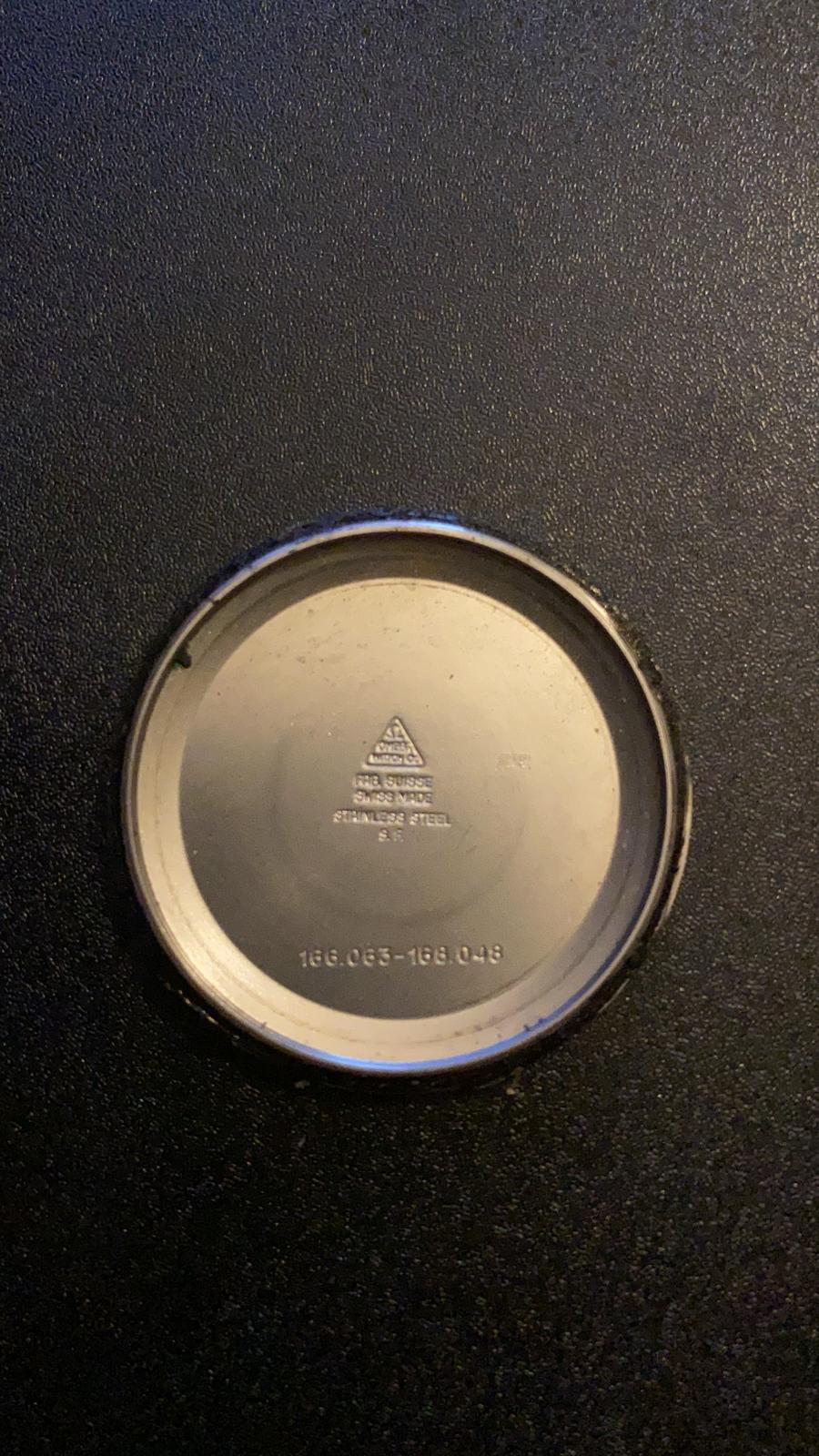

Lijkt op een 168048. Dit referentienummer is echter wel iets jonger (jaren 70) met een automatisch kaliber 1001. Je mist de seconde wijzer. Heb je de mogelijkheid om betere foto’s te maken? Close op van de wijzerplaat, zijkant (kroon) en achterkant? Evt ook de mogelijkheid om hem open te maken? Dan heb je uitsluitsel.
Ik zou zeggen redial… ben geen expert… maar ik vind de tekst niet heel strak
Secondewijzertje zit er wel op hoor, volg maar vanaf de onderkant naar boven.
Helderheid ff wat omhoog en ik zie m inderdaad!

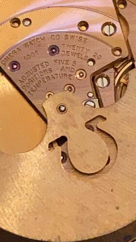

Zoals eerder opgemerkt, dat kan niet kloppen… :wink: Die 1000-serie calibers zijn niet Omega’s top-manufactuurwerkjes geweest. Onderdelen zijn ook lastig aan het worden.
Ook niet moeders mooiste onder de omega uurwerken
Klopt ja; voor Japan werd “Omega” en de naam omgewisseld op de wijzerplaat.
Jaren 70 horloge en design, niet een heel populair model. En in matige staat trouwens.
Als dit het oude horloge van je vader is zou ik deze zéker laten herstellen; heb je een prima draagbaar horloge met de nodige emotionele waarde.

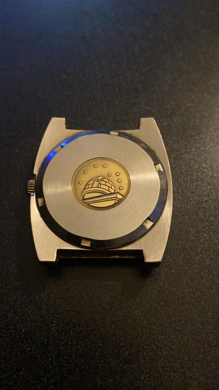

Via Whatsapp wat foto’s van TS gekregen. Hij kon niets meer uploaden. Een 168048 uit 1969.

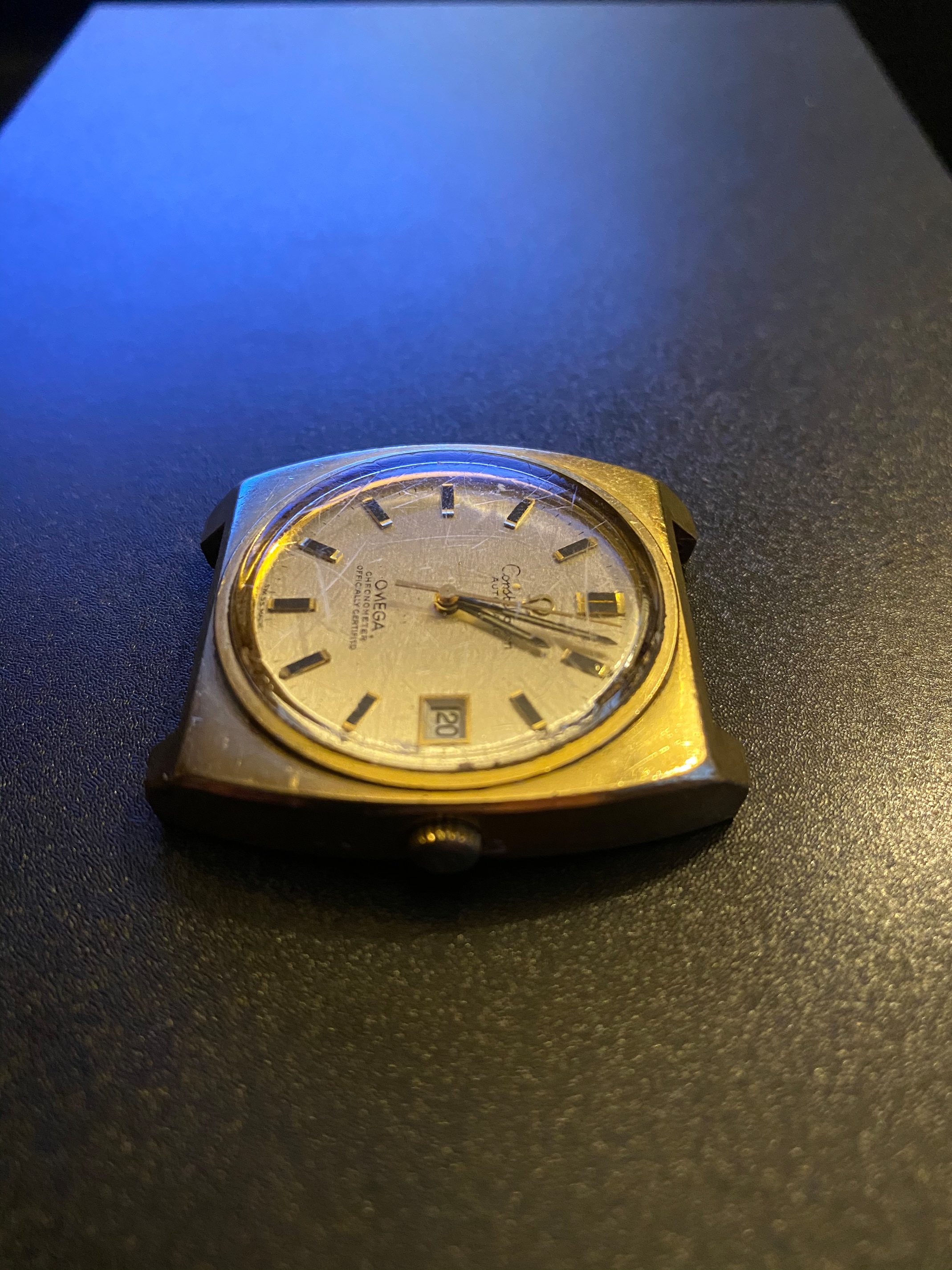

Gewoon beginnen met glaasje poetsen toch? Ziet het direct 10x beter uit.
We testen nu even of hij loopt :wink:
Edit: loopt niet
Dat ze in '69 al met die 1001 kwamen zeg… :disappointed:
Het begin van het einde

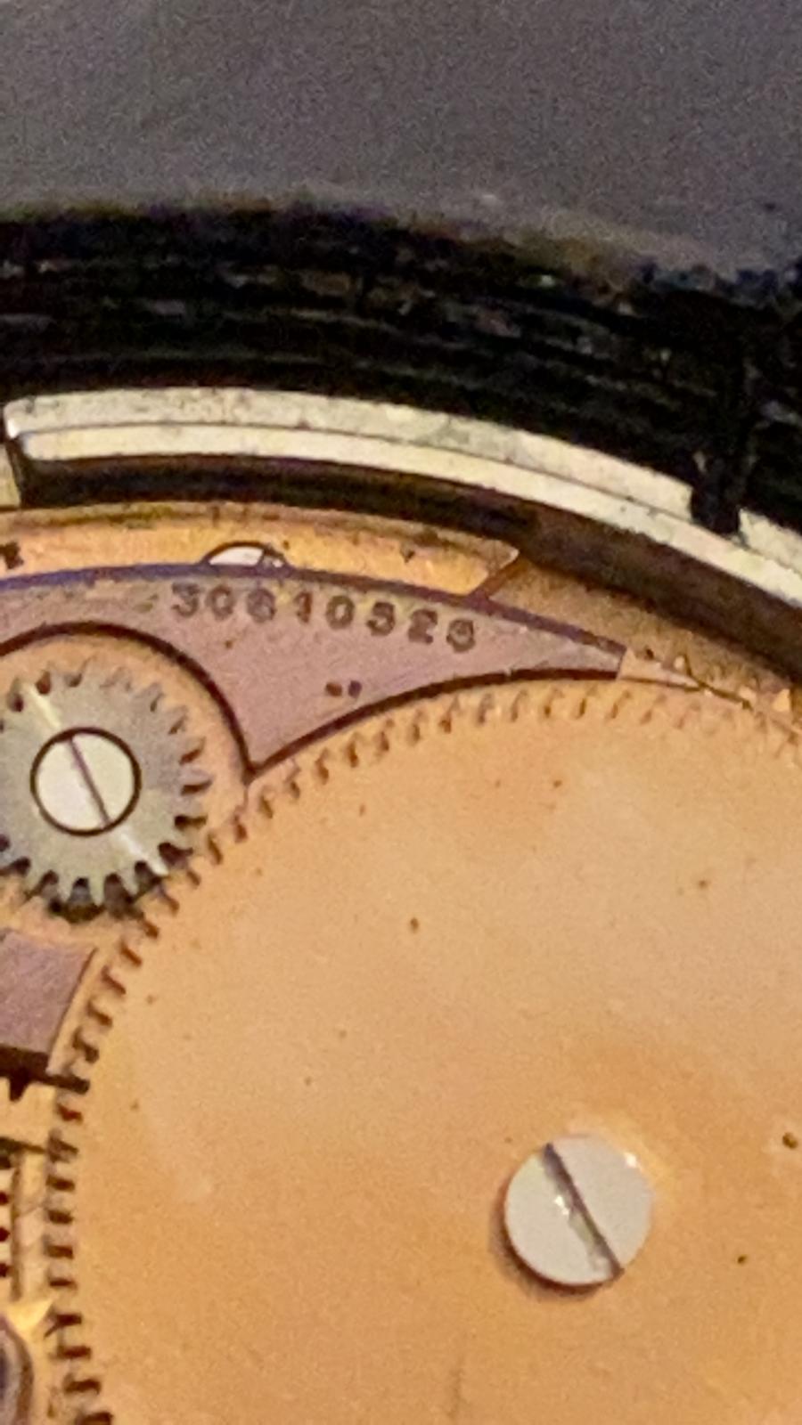

Oepsie. Kroon draait wellicht door = veer gebroken…? Gebeurt niet vaak bij een automaat, maar ja… Balans beweegt niet een klein beetje?
Vintagemasters had het direct goed bij navraag bleek vader het horloge idd in 1970 te hebben gehad na opknappen van een zolder.

Weer lopend krijgen als je aan kroontje draait gebeurt er niets geen bewegende wijzers geen bewegende dag en geen opwinden
