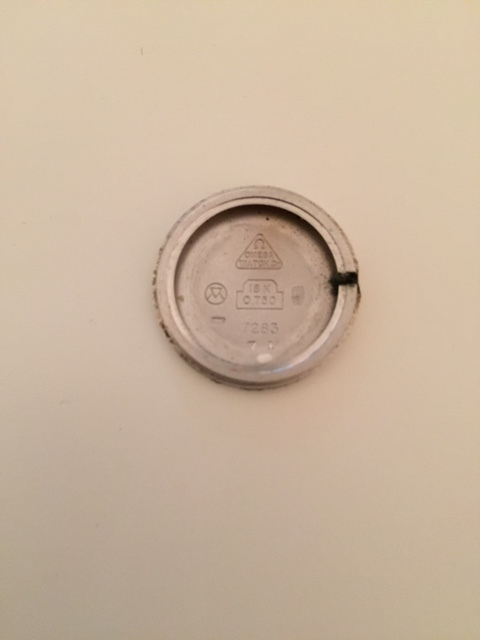

Op het uurwerk staat een klein rondje, hierin staat het serienummer geschreven. Op basis daarvan kunnen we het productiejaar bepalen.
Sorry dit was ik vergeten te vermelden.
Heb ik met een vergrootglas nagekeken.
2(3)7135600
Het eerste is een 2 of een 3…
Dit zou dan circa 1973 moeten zijn, past dat een beetje bij de geschiedenis?

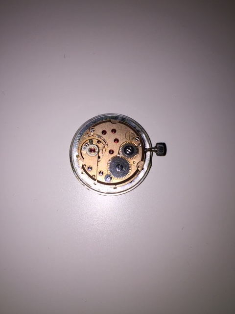

Het uurwerk is over het algemeen een kleine A. Schild handopwinder.
En helaas is het meestal ook geen goud.
Ik denk dat betere foto’s wenselijk zijn.

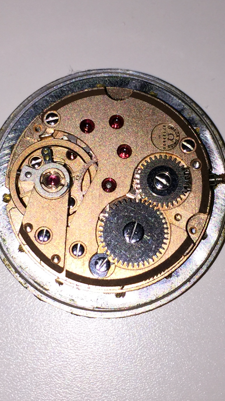

Het werk ziet er uit als een kal. 625.
Maar zonder behoorlijke foto’s vooral ook van de binnenkant van de kast wil ik me niet vastleggen.
Elke behoorlijke telefoon maakt tegenwoordig foto’s van 1920 x 1080
deze hier zijn 640 x 480 en dan nog vanaf een meter afstand genomen.
Hierbij de foto van de binnenkant.
Welke zijn eventueel nog nodig?
Mvg
Is idd hoogstwaarschijnlijk een kal. 625.

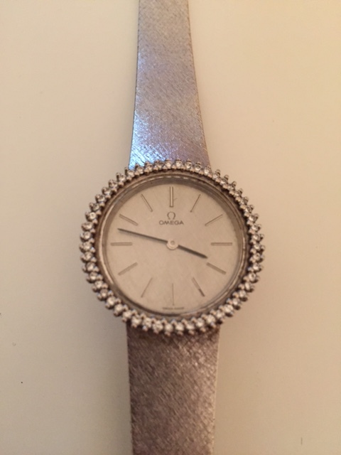

Het horloge lijkt hier op
Dat heeft ook een kaliber 625 en het ref. nr. zou ook kunnen kloppen. 7283 op jouw foto van de bodem en BA 711.7283 bij Omega.
Maar hoe dan ook, voor dameshorloges geldt: waarde=waarde edelmetaal en edelstenen.
In de Omega bijbel staat een foto’tje van een Franse advertentie uit de jaren 70 met een soortgelijk horloge (ook met edelstenen maar met een andere band)
