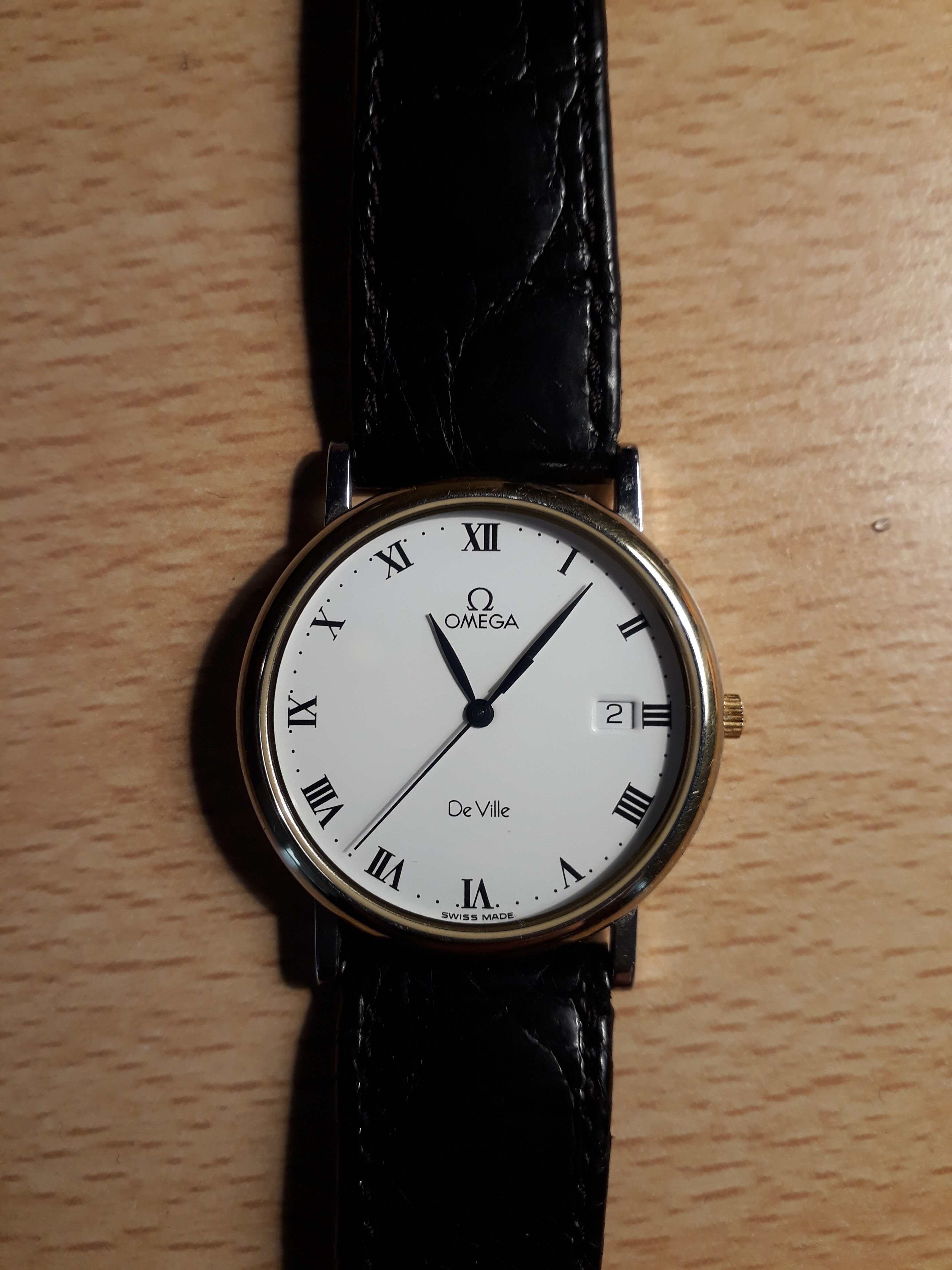

Hallo, mijn naam is Frank en ik ben hier nieuw als dat al niet meteen duidelijk is, en een absolute leek op horlogegebied. Behalve dan dat ik altijd geweten heb dat een Omega een ‘bijzonder’ horloge is… Uit de nalatenschap van mijn ouders hebben we twee Omega horloges liggen. Dit is de jongste van de twee. Het is gezien het kaartje gekocht in 1994, wat ook het jaar is waarin onze vader overleed. Graag jullie advies over het volgende. Als ik het goed heb is dit een horloge met batterij? Kan iemand mij uitleggen hoe ik het kan openmaken? Want het heeft sinds 1994 in de kast gelegen en dan zal mogelijk de batterij wel zijn gaan lekken? Verder is alle informatieover dit horloge welkom. Ook zou ik graag horen of dit een model is waar vraag naar is. Ik heb op Google-afbeeldingen geen exact zelfde horloge kunnen vinden: of het datum-vakje ontbreekt, of de kast is net iets anders, of de stippeltjes op de wijzerplaat zitten op een andere plaats, of het zijn weer geen Romeinse cijfers enz. Zelf vind ik het overigens een prachtig horloge wat ik misschien wel ga dragen. Maar eerst aan de praat krijgen! Ik hoor graag van jullie! Goet, Frank

Lijkt op het eerste oog een legit De Ville, hopelijk heeft de batterij niet gelekt en dan is het een nieuwe erin en waarschijnlijk gelijk lopen.

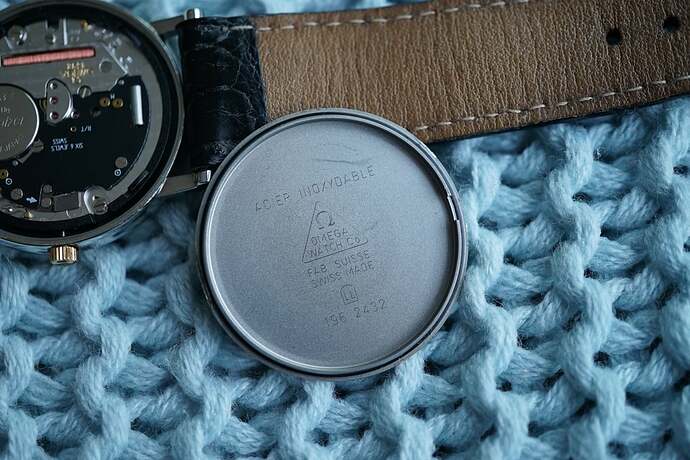

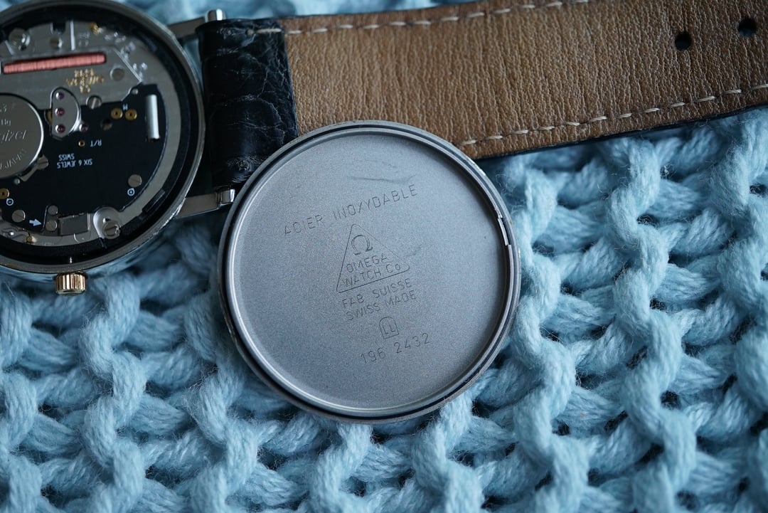

Zo zou die open moeten kunnen.
Referentie:
Serienummer:
(Gevonden via
Omega serial number decoder. Date an Omega by serial number, calibre or model)
Top! Inderdaad, alleen de III naast het datumvakje ontbreekt.

Dat is hem exact, bedankt!
