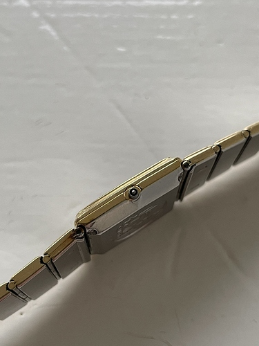

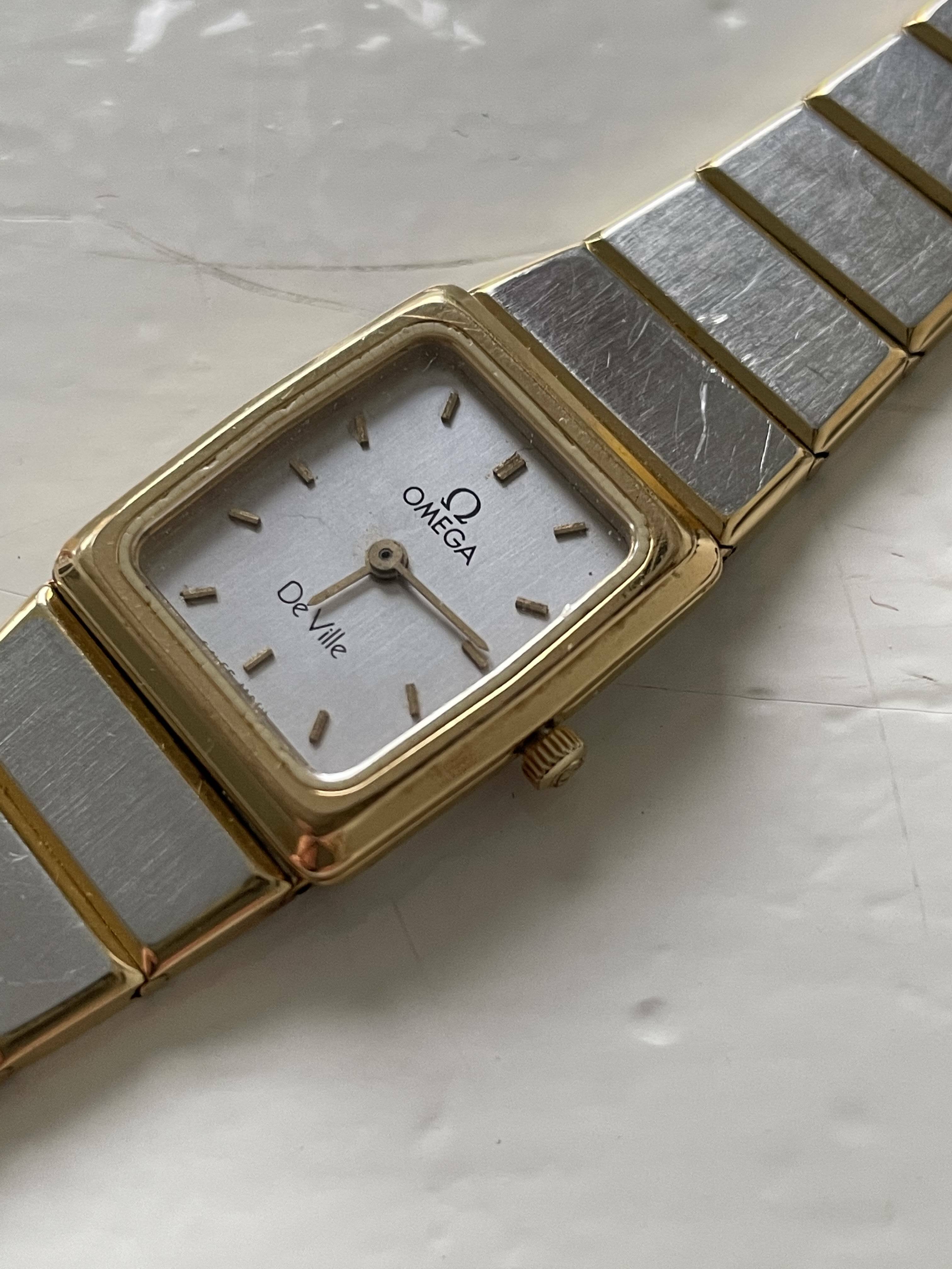

Ik heb een Omega Deville Quartz in mijn bezit waarvan de kroon los komt. Horloge loopt verder prima. Ik kan de kroon induwen, maar zodra ik trek dan komt hij gemakkelijk los. Is er een manier om deze vast te zetten middels een bepaalde manier van draaien? Of is hij gewoon afgebroken? Ik heb wat foto’s bijgevoegd ;).
Stift is niet afgebroken zo te zien.

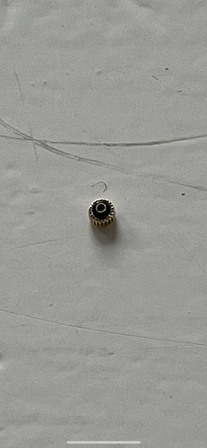

Alleen de kroon is losgeschroefd.
Al je de achterkant openmaakt en dan de stift eruit haalt. Daarna wat lockite op de stift en de kroon goed en vast aandraaien dan zit ie weer goed.
Bedankt voor je reactie! Ik heb de achterkant open geschroefd. De stift moet je vastzetten in het uurwerk voordat je het uurwerk weer terug in de kast plaatst. Ik kan dus niet de stift loshalen en dan de kroon weer vastzetten.
Heb ook niet het idee dat er een soort van schroefdraad in zit eigenlijk… Welk soort Lockite kun je mij aanraden? Alvast bedankt
Als het goed is zit er op het uurwerk waar de stift in zit een knopje die je in kan drukken zodat je de stift eruit kan trekken.
Nee welke maakt niet uit als ie maar vast zit.
