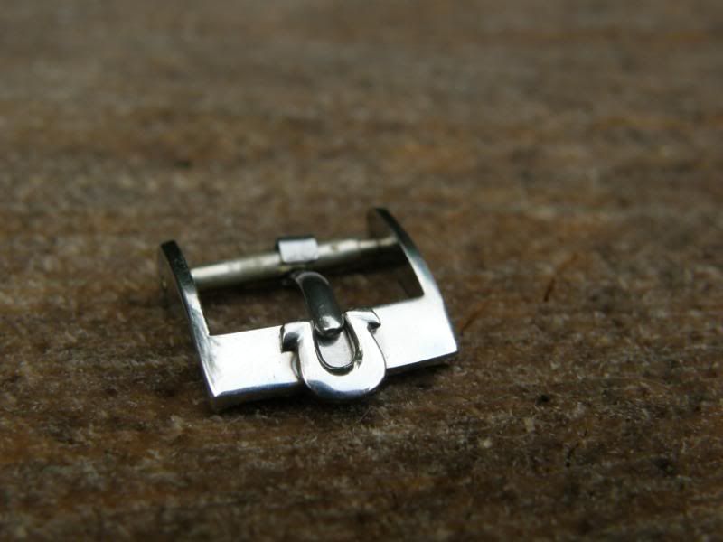

Hallo horlogevrienden,

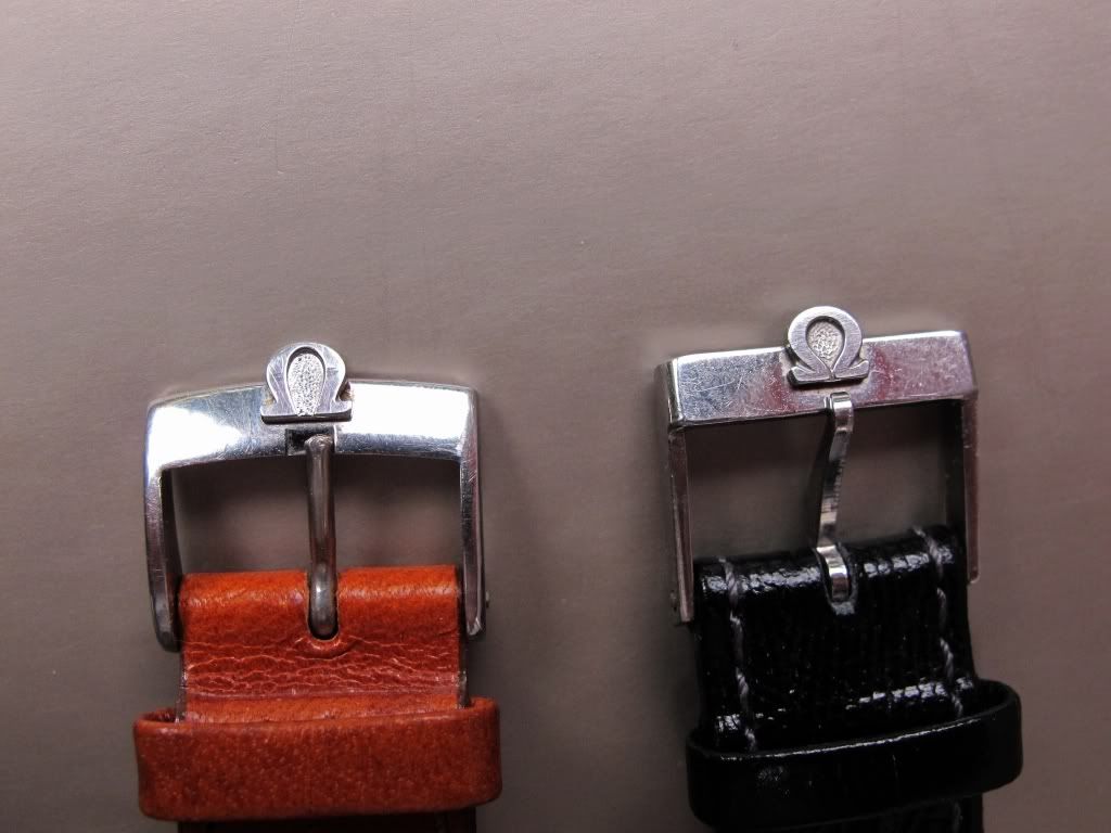

Even wat info delen. Een gerespecteerd lid wees mij erop dat ik een fake doornsluiting heb gepost. Het gaat om dit exemplaar;
De vintage modellen moeten schuins toelopen;
Dit is een kloppend exemplaar:
Hopelijk reageert G. hier zodat we ook nog een uiteenzetting van de verschillende jaargangen erbij krijgen (tu)
Iets te toe te voegen? Andere inzichten? Deel ze aub.
Gr. Roel

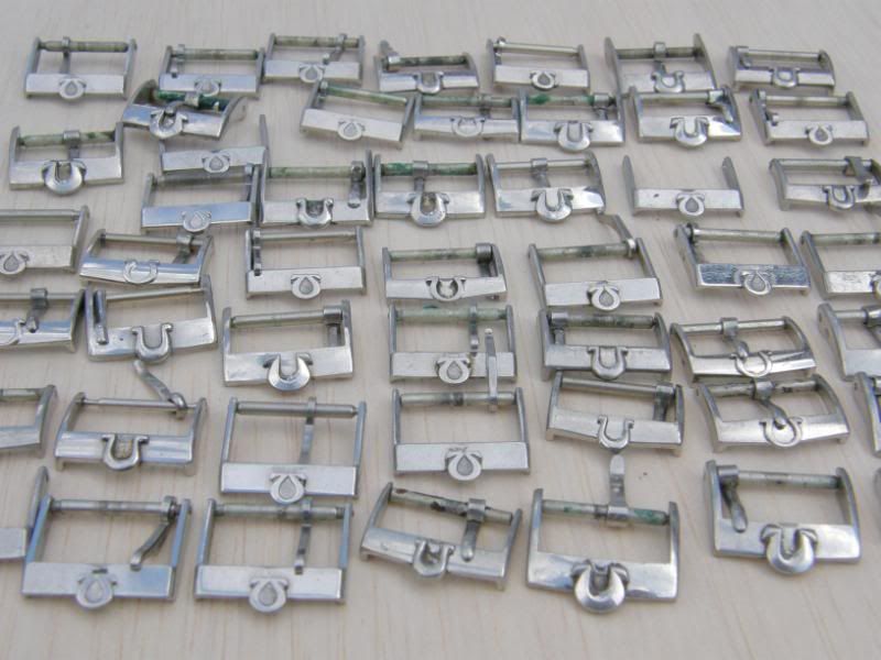

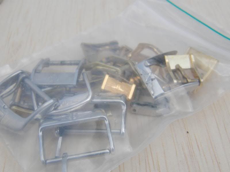

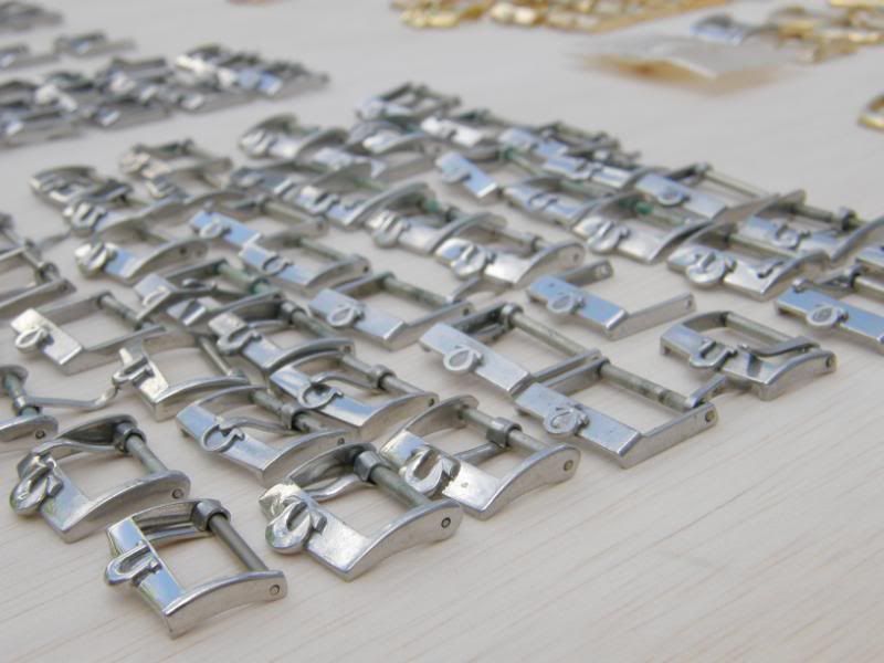

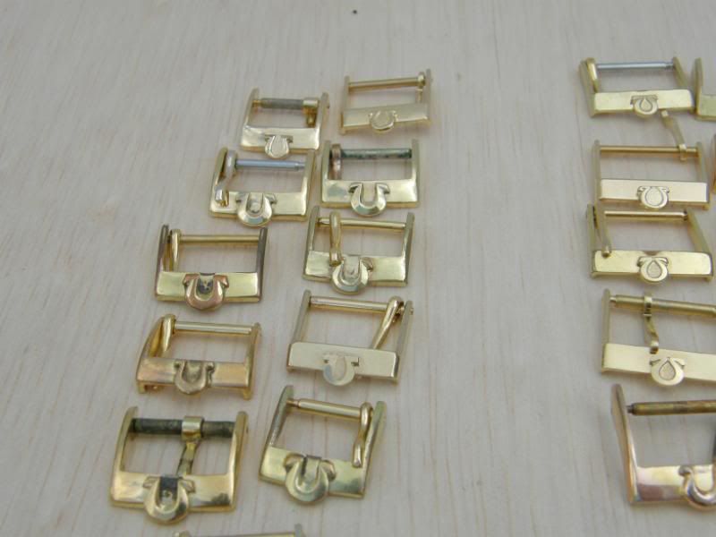

kom maar met je foto toestel ik heb zo’n 200 stuks gekocht van een gepensioneerd Omega dealer dan zie je dat er toch nog al wat verschillende modellen zijn gemaakt
groetjes
John

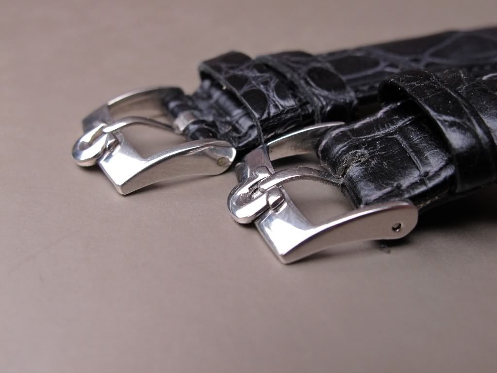

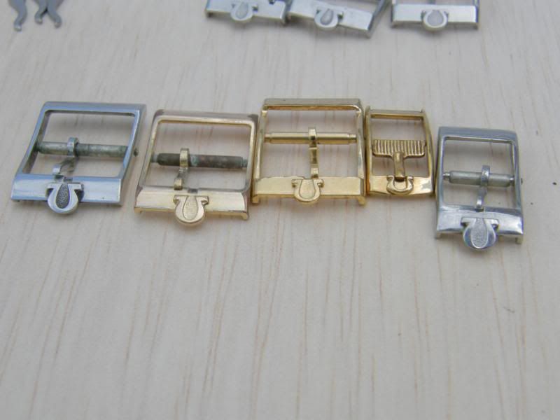

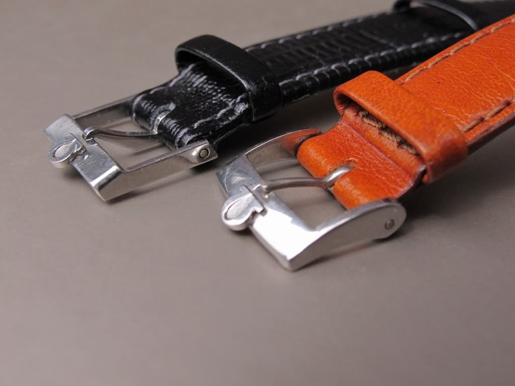

Twee doornsluitingen van resp. 50er jaren en 1e helft 60er jaren. Let op de verschillende vormen van het opgelegde Omega-logo.
Dezelfde sluitingen gezien vanaf de zijkant.
Twee doornsluitingen van resp. late 60er jaren en de 70er jaren. In het “wat rondere” logo zie je bij beide een geribbeld oppervlak. Let ook weer op de verschilde vormen van het opgelegde logo!
Over de linker doorn heb ik mijn twijfels, niet over de beugel. Let op de rechterdoorn: die heeft een afwijkende vorm. De rechter sluiting kom je naast de uitvoering met een Omega-logo ook tegen met b.v. een Longines- of Zenith-logo; zal wel in dezelfde fabriek zijn gemaakt voor de diverse merken.

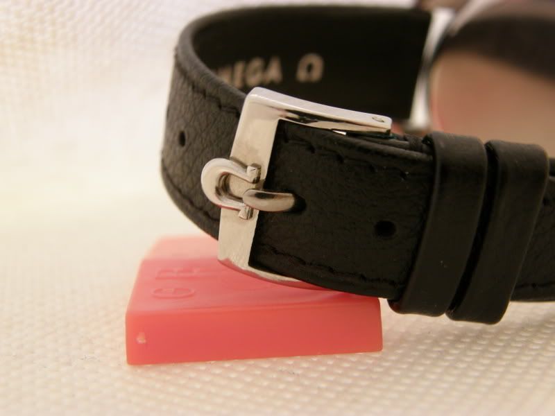

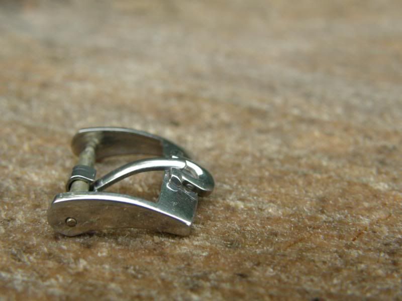

Zijaanzicht
Later kom je sluitingen tegen van Omega zonder opgelegd logo. Deze gepolijste sluiting bestaat ook in een mat geborstelde uitvoering.
Van de vroege versies met opgelegd logo bestaan veel nagemaakte versies. Een veel voorkomende nepper is de uitvoering waarbij je door het logo heen kunt kijken.(kan even geen voorbeeld in m’n Photobucket vinden…). Ook is er een minder schuin toelopende versie in omloop die welliswaar dicht is, maar aan het einde niet zo mooi spits toeloopt (vanaf de zijkant gezien). Deze was onlangs op de Rikketik veel te koop. Toen ik zo’n exemplaar goed bekeek en een opmerking maakte over een tekortkoming (dacht dat het logo er scheef op zat…) vertelde de verkoper dat ie er nog één had; toen kwam er een hele plastic zak vol van op tafel. Allemaal superglimmend en… vintage natuurlijk;)
zijn gemaakt
groetjes
John
Kom op met die 200 foto’s!:wink:

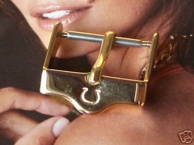

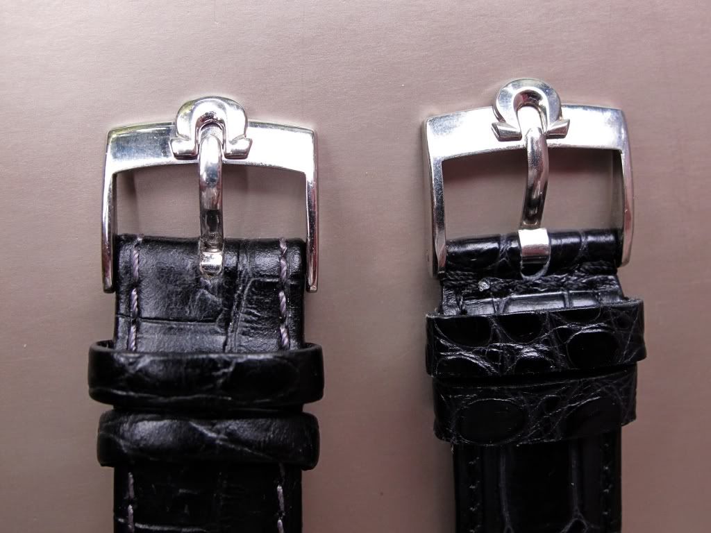

Voorbeeld van een zeer slechte fake

Waarschijnlijk morgen, nadat ik ze ben gaan ophalen :smiley:
gr. Roel

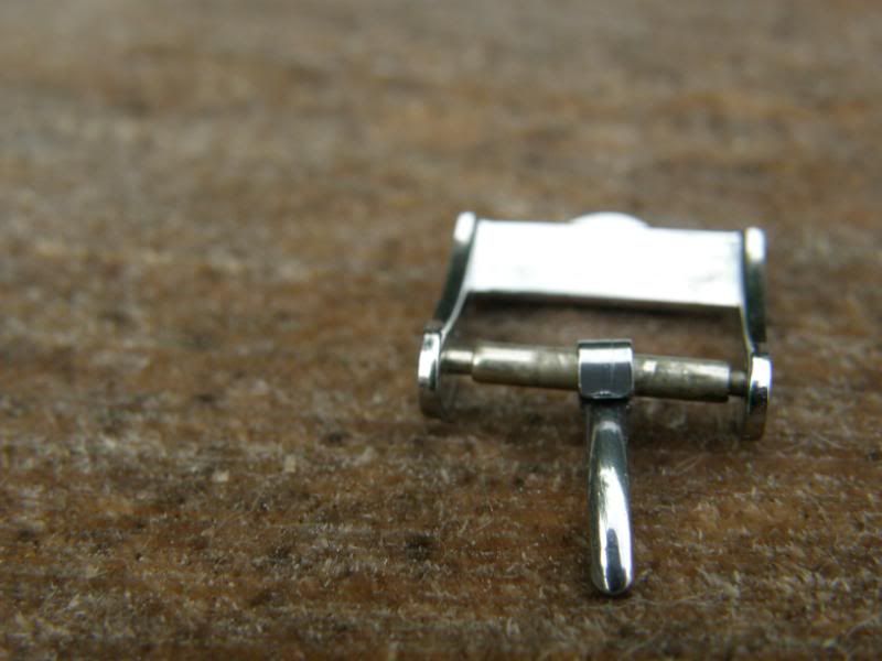

Mooi Brutus!

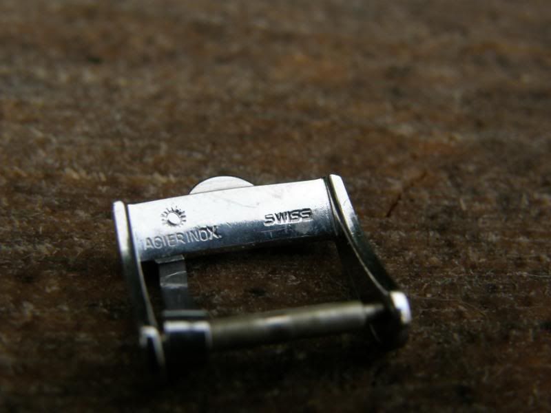

Kan je ook de binnenkant laten zien? Al of geen logo’s enz…
Daar zit volgens mij ook nog al verschil in, heb ik gelezen:#
Ik ben op zoek naar een SS vintage voor m’n SS Seamaster 600 uit 1965, hoe ziet die er uit?
Hoi Tom,
Aan de binnenzijde heb ik nog nooit een Omega-logo zien staan.
In grote lijnen zien ze er hetzelfde uit als bij de foto’s van Roel, m.u.v. de nieuwste; daar staat alleen “stailess steel” in.
Zal binnenkort de binnenzijden trachten te kieken.
Denk dat je voor de 600 het beste een sluiting als bij het lichtbruine bandje kunt scoren (wel moeilijk te vinden, maar…misschien straks bij Roel;)).
Brutus

Brutus Schreef:
http://img.photobucket.com/albums/v206/gerard1/Hor
loges%20Johan/Omegabucklefake.jpg
dame ziet er redelijk echt uit toch?

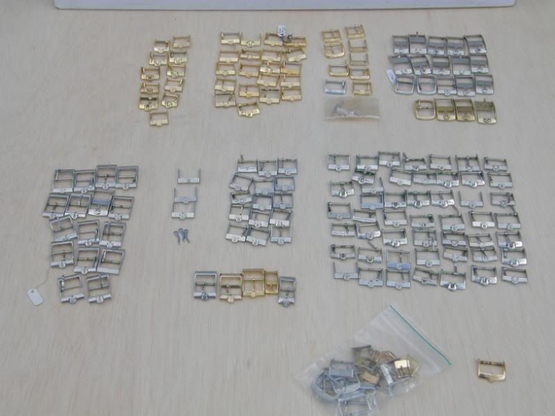

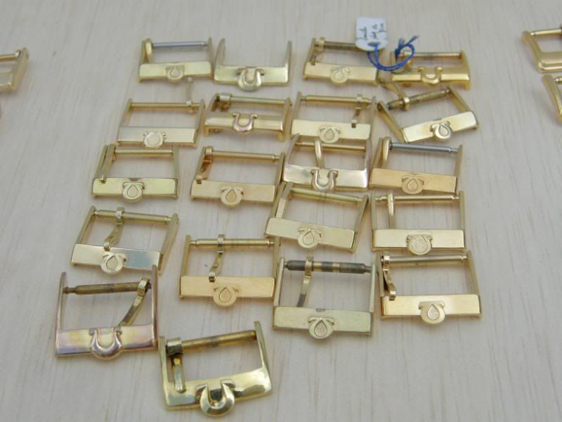

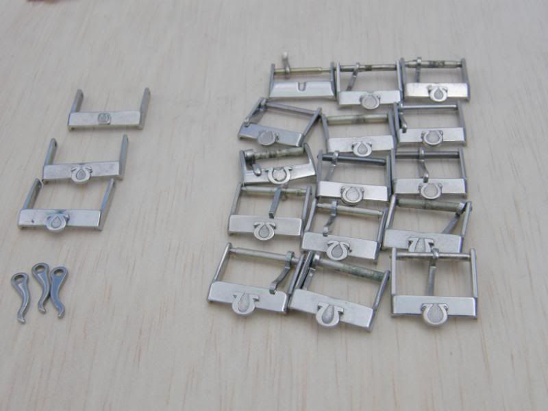

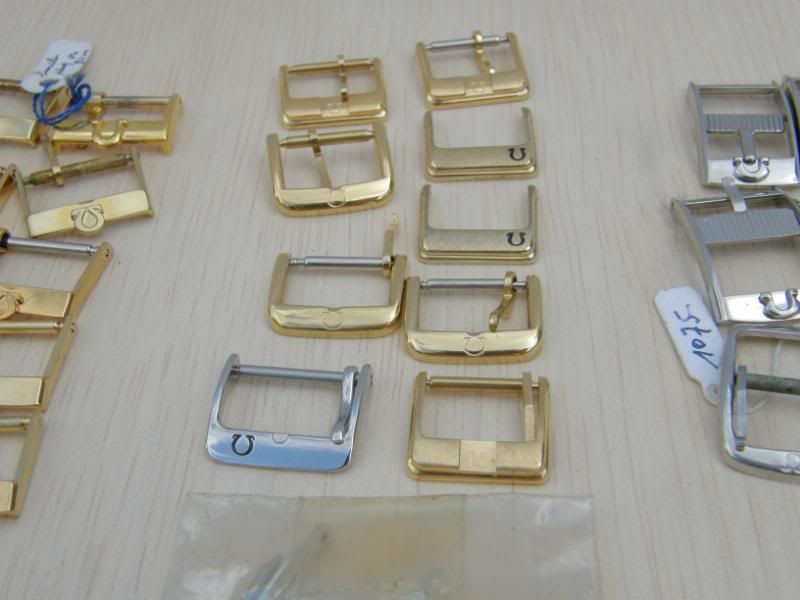

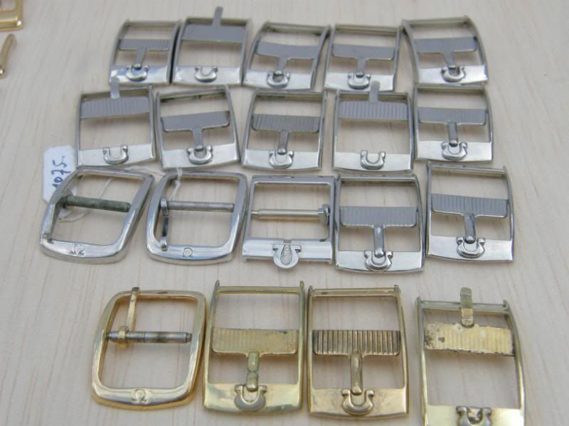

Hier nog wat sluitingen… :smiley:
En een zielige, eenzame Rolex sluiting;
Niet om lullig te doen maar ik heb echt geen tijd om deze sluitingen per stuk te gaan verpatsen. Dus voorlopig blijven ze eens even in de kluis liggen.
gr. Roel
Die ik zoek zie ik er niet bij liggen:D
Nu nog sorteren per jaartal en model…:wink:
Mooie verzameling trouwens.
Gr,Ben.

Oei… dat is een inschattingsfoutje… Je kunt de China fakes kopen voor $ 1,50 terwijl de vintage sluitingen voor prijsjes tussen de 27,50 en 75,- gaan.
gr. Roel
