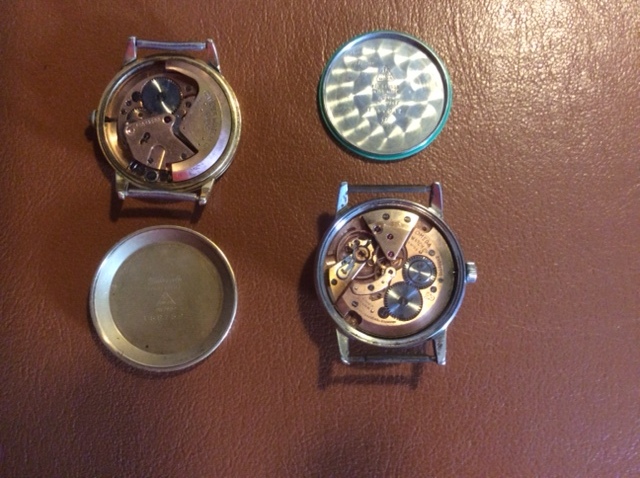

Via een erfenis heb ik een tweetal “Omega” horloges in bezit gekregen. Ze zijn in belabberde staat; degene met Seamaster achterop looptgoed, maar de wijzers zitten vast aan elkaar. De andere (weet de naam van het horloge niet) loopt perfect op tijd, maar heeft geen glaasje, mist de secondenwijzer en de wijzerplaat is erg versleten. ik weet niet in hoeverre ze origineel zijn, nummers, soort uurwerk etc.
Van de linker staat in de kast; Karlsworth (?) Gold Filled DW 2402 en T687397 het uurwerk draagt nr.: 10812583. Volgens mij is dit ook een automaat/
Van de rechter staat in de kast: Seamaster 135.012 en het uurwerk draagt nr: 21503119
IMG_0093
Aangezien ik slechts 1 foto mag plaatsen, kies ik ervoor om de uurwerken aan de binnenkant te laten zien. De buitenkant kan altijd, als je er ook nog een bepaalde waarde kan geven of andere details graag … Ik heb geen papieren, doosjes of dergelijke en ook alleen de kasten, geen banden of sluitingen. Ik lees jullie reacties erg graag!
De hamvraag: zijn deze het waard om te (laten) restaureren en weegt dat op tegen de waarde ervan?

Ik ben geen kenner van vintage omega’s maar ik zie niet zo snel iets dat verklapt dat ze nep zouden zijn. Het uurwerk van de rechter ziet er uit als dat van verschillende andere vintage omega’s dat ik gezien heb.

Linker horloge is een 300-serie hamerautomaat uit 1945/46, de rechter een 600-serie uit 1964. De uurwerken zijn sowieso echt, maar er kan in de loop der jaren wel het een en ander aan vervangen/versleuteld zijn, ook zeker aan de wijzerplaat en/of wijzers. Nice! :+1:
De rechter is een omega Seamaster 600 uit 1964 (vintagemasters.eu/omega-serial-numbers-check-and-verify/). Kaliber 601 (handopwinder). Mist wel een aantal schroefjes en heeft absoluut service nodig. Verder heeft ie de verkeerde wijzers.
De linker is een automaat met sub seconds uit 1944. Waarschijnlijk 28,10RA movement (bumper automatic met sweep seconds).

Hoe weet je dat? Zie er geen foto’s van hier.
Automaat hoor. Schrijf je zelf ook. :slight_smile:
Bij de 600 (kan een 601 zijn, maar dat weet je onmogelijk zeker a.d.h.v. deze foto) zie ik inderdaad een missende kastschroef/plaatje. Die zijn lastig te vinden.

IMG_0092
Kreeg een foto via PBIMG_0092
Excuus, ging even te snel haha. Automaat inderdaad
