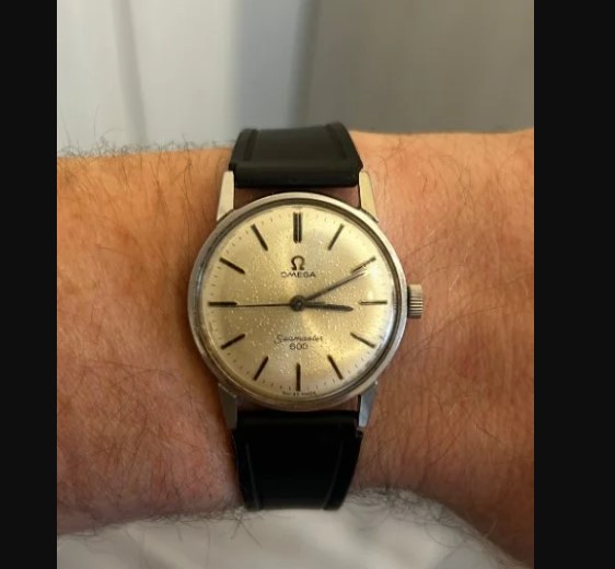

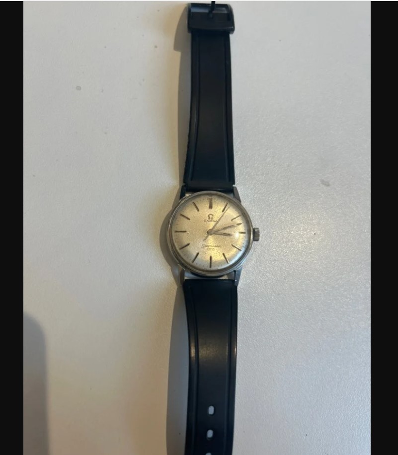

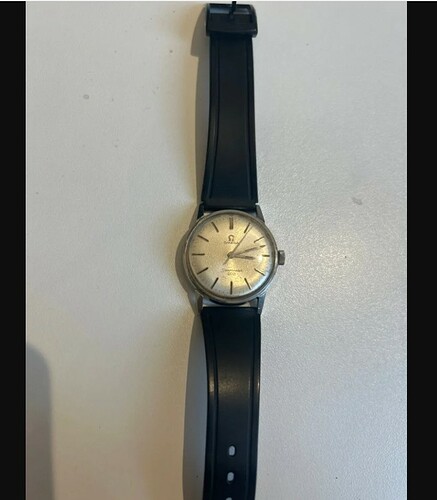

Heb net dezelfde vondst gedaan een tijdje geleden bij de grootouders. Vroeg me af of deze horloge nu eigenlijk hoofdzakelijk door man, of vrouw gedragen wordt gezien de kleine diameter?
Heb 'm mooi opgeblonken aan de buitenkant en een nieuw lederen bandje besteld ervoor. Het goud is er wel al afgegaan bij mij en hangt denk ik aan de binnenkant van het glas. Is dit iets wat op te lossen valt met een DIY methode of is er wel degelijk een revisie nodig?
Foto`s zeggen alles
Die lijkt me gewoon rvs. 34mm? Was voor heren
Kleinere 33mm variant referentie 135.012. Bandaanzet is 18mm, band die er nu op zit is veel te groot.
