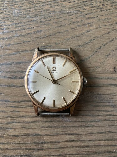

Ik heb deze week mijn interesse voor horloges (en beetje hobbyen/sleutelen) geuit bij mijn oma en ze had nog wel enkele horloges liggen. Nu zat daar ook deze prachtige omega bij.

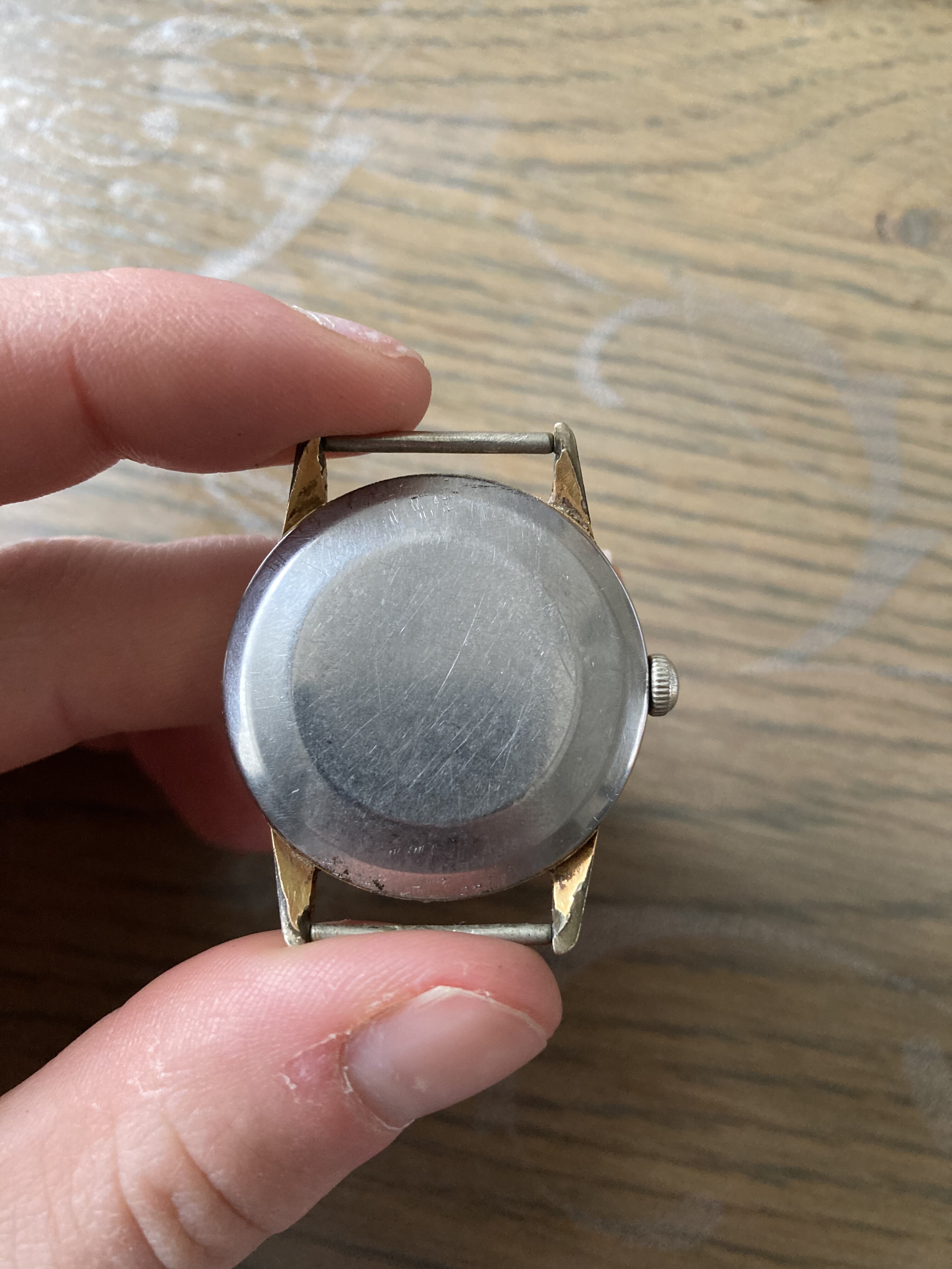

Ik ben heel erg benieuwd wat ik precies in handen heb en wilde daarom ook de achterkant proberen te openen om te kijken wat voor uurwerk erin zit. Echter heb ik geen idee hoe deze open te maken is. Ik heb wel enkele tools maar daar gaat het denk ik niet mee lukken. Hieronder nog wat plaatjes:

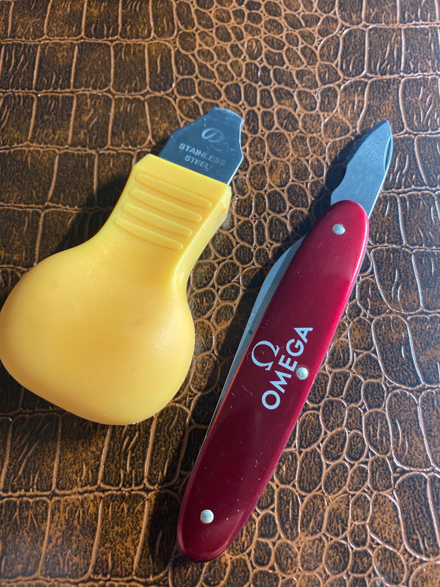

Daar zit een caliber 285 in uit de jaren 60’. Je hebt verschillende tools om het open te maken en dat gaat vrij makkelijk bij zo’n caseback. Ikzelf gebruik deze twee:
Linker kun je voor een paar euro op Ali bestellen.
Als je goed rondom kijkt naar het metaalkleurige onderdeksel, zul je allicht aan de zijkant iets van een kleine inkeping zien. Dat is de plaats om de opener erin “te zetten” en het deksel met enige kracht los te krijgen. Heb je al een idee om nadien het deksel erop te krijgen?
Met deze kun je niet uitschieten. Dat is echt een groot gevaar bij het werken met van die handopeners. Er zijn ook Chinese varianten, voor een klein aantal tientjes. Ik heb deze Horotec, en die is een groot aantal tientjes. Maar ik moest er gewoon eentje hebben hier.
Een aardappelschilmesje werk ook wel denk ik

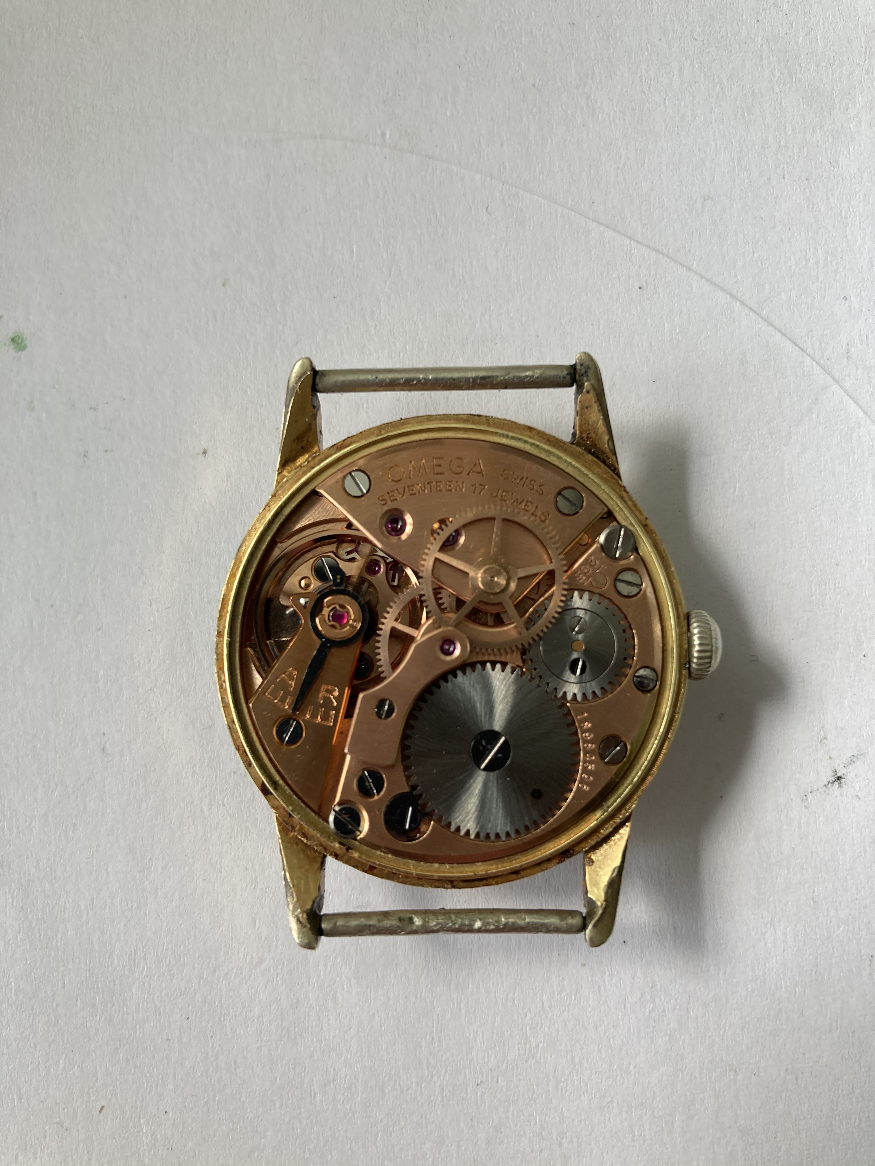

Bedabkt voor de reacties allemaal! Het is uiteindelijk gelukt met een bot stanley mes. :sweat_smile:Gelukkig geen nare krassen aan overgehouden. In de toekomst is een dergelijk apparaat als die Horotec misschien wel handig. Hieronder het resultaat:

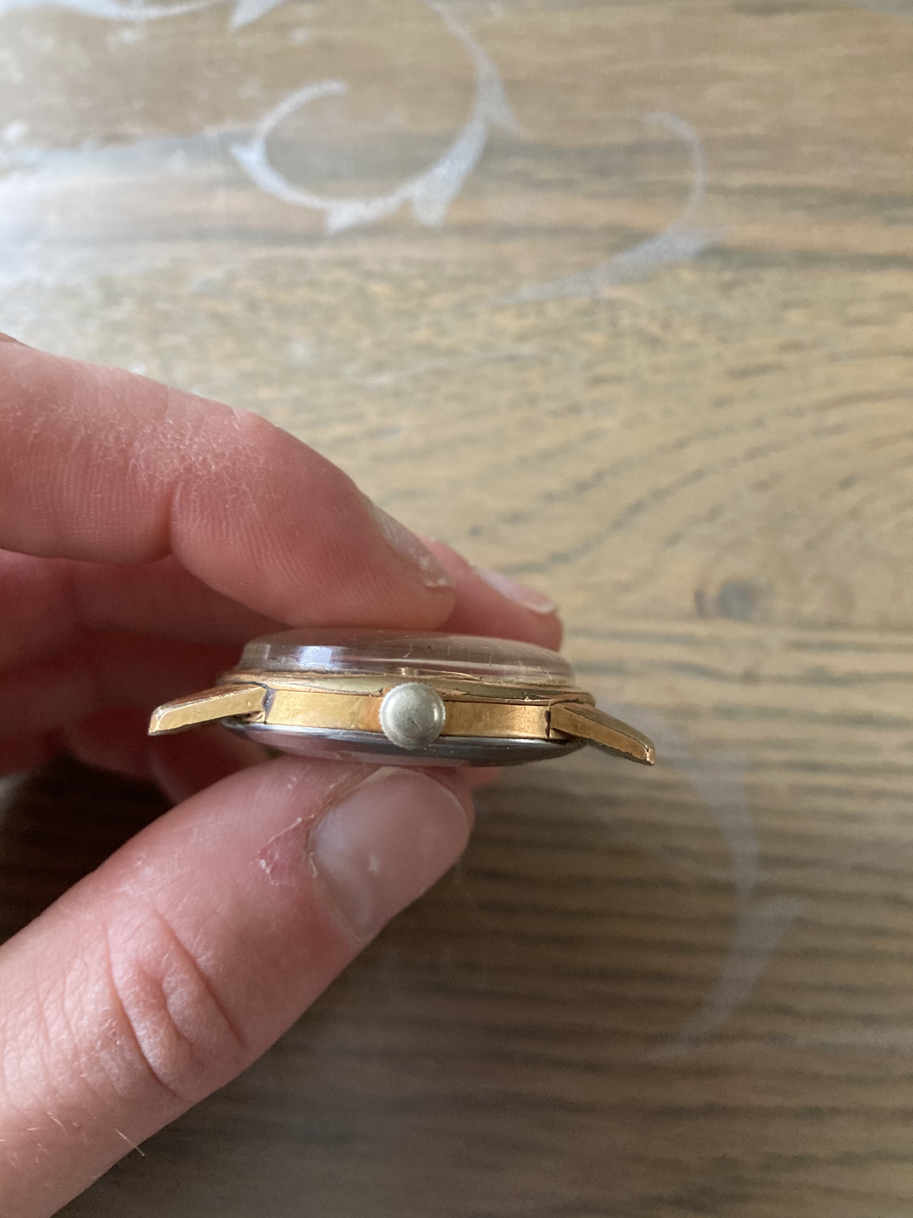

Ik vroeg me ook af of de springbars(?) te verwijderen zijn om er een band op te zetten. Of zit deze vast aan het horloge en heb je een apart soort bandje nodig?
Zit er iets beweging in? Als het springbars zijn zou er wel iets beweging in moeten zitten.
Het lijken mij springbars die bedoeld zijn voor drilled lugs, en die krijg je er dus niet meer uit zonder ze door te knippen.
Aan de hand van het serienummer komt het uit 1961.
Wordt inderdaad voorzichtig doorknippen.
Zit inderdaad wel wat beweging in, wordt even doorknippen. Wat heerlijk dat luid maar “langzaam” tikkende uurwerk. Nu nog een mooie band erop en dan is ie good to go!
