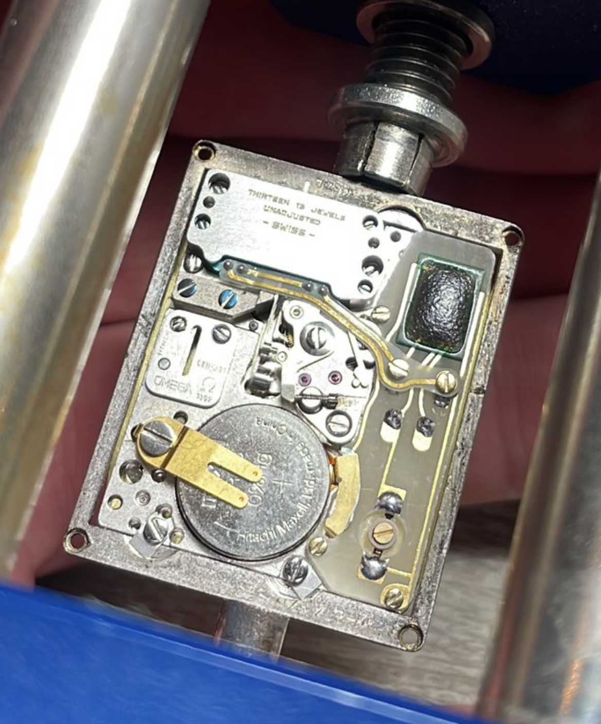

@Meistersinger dit zou een mooie oplossing zijn, deze heeft de laatste versie van het circuit en is mechanisch heel netjes zo te zien.
Gezien toch wat oxidatie en slordig soldeerwerk bij het originele uurwerk lijkt dit mij sowieso de meest verstandige oplossing. Gewoon swappen!

Het uurwerk van Magni80 ziet er inderdaad heel veel beter uit.

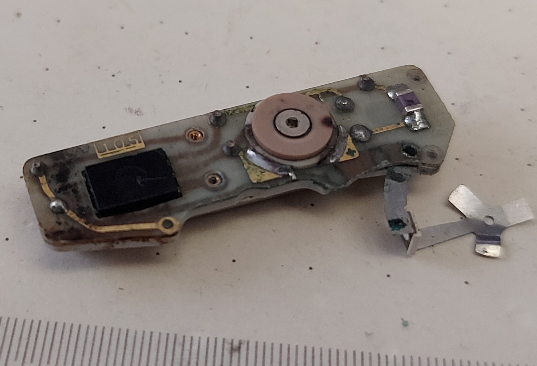

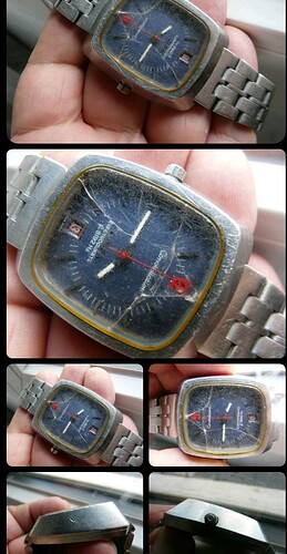

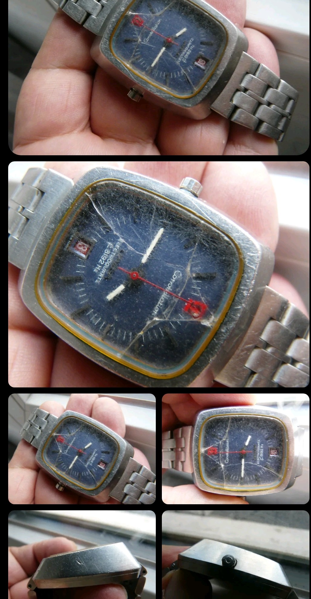

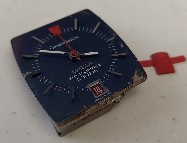

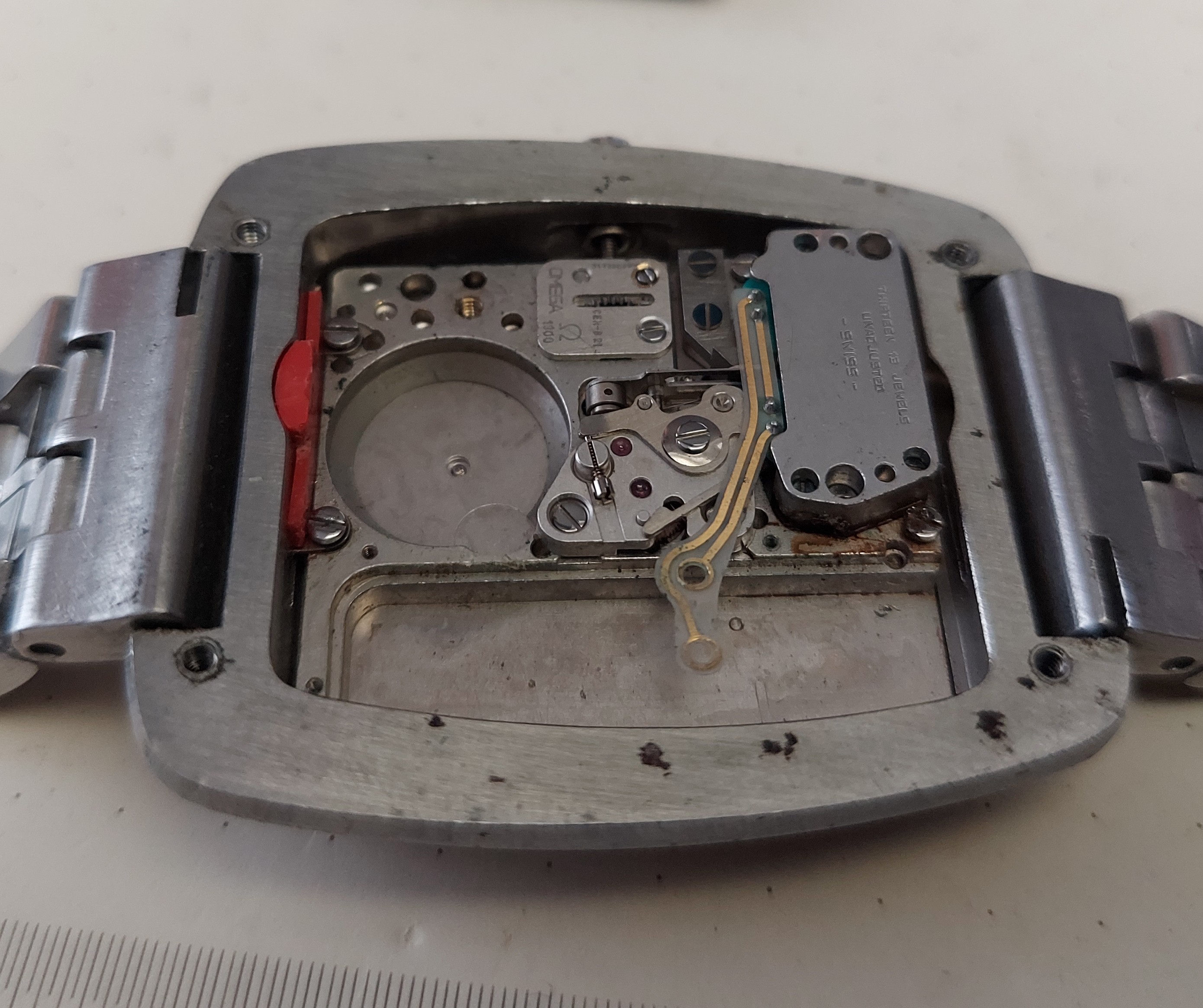

Nog een knutselwerkje er bij. Kapot glas, deksel pakking mist, circuit is vrij krokant, één van de plastic kasthouders mist. (De blauwe, de rode is er wel) en de wijzerplaat is aangetast maar nog wel bruikbaar. (Vind ik) De spoelen lijken goed te zijn, ik meet in ieder geval weerstand. Leuk projectje, kan wel ff duren
Als je ziet hoe mooi hij zou kunnen worden
Succes hoor met het project

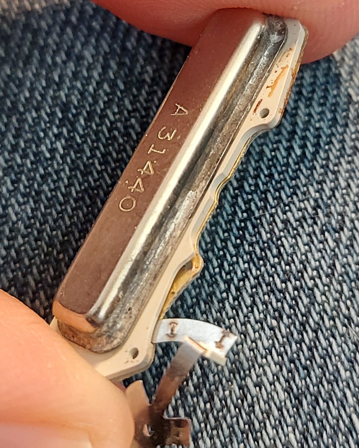

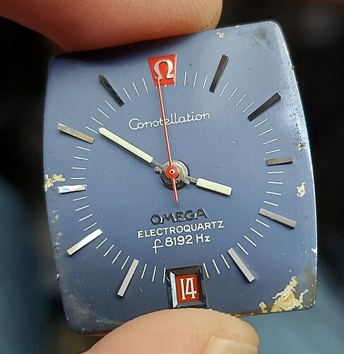

Ik ben met de mijne enorm geholpen door Gerrit en vond net een email in mijn inbox waarin hij schreef het één en ander opnieuw afgesteld te hebben onder de microscoop en na een aantal pogingen met de palsetting is het hem gelukt om het horloge weer enigszins op tijd te laten lopen met de afwijking van de module van +/- 4sec/dag in de plus.
Ik vind het enorm knap wat jullie kunnen met deze micro-eelectronica en ben Gerrit enorm dankbaar dat ik weer een lopend horloge heb.

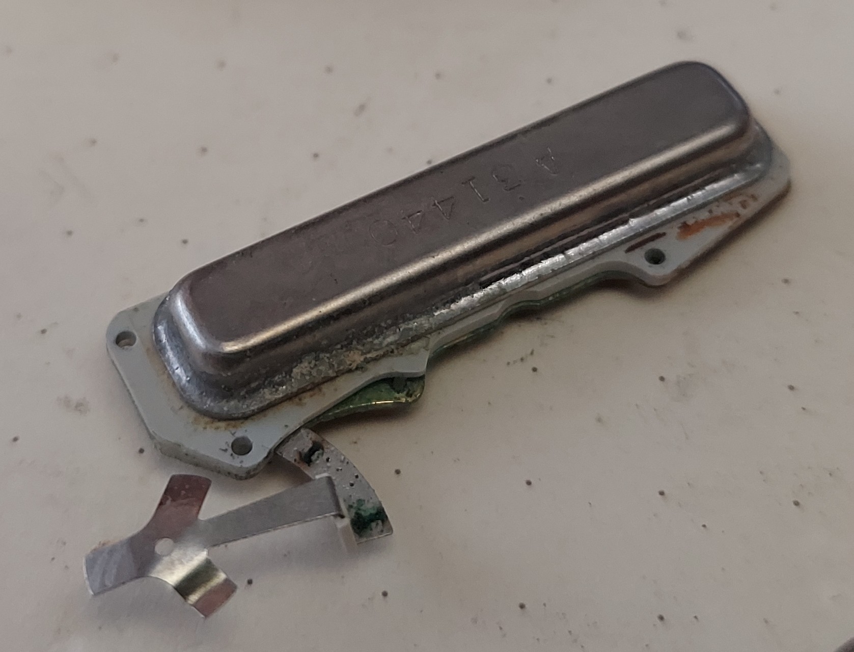

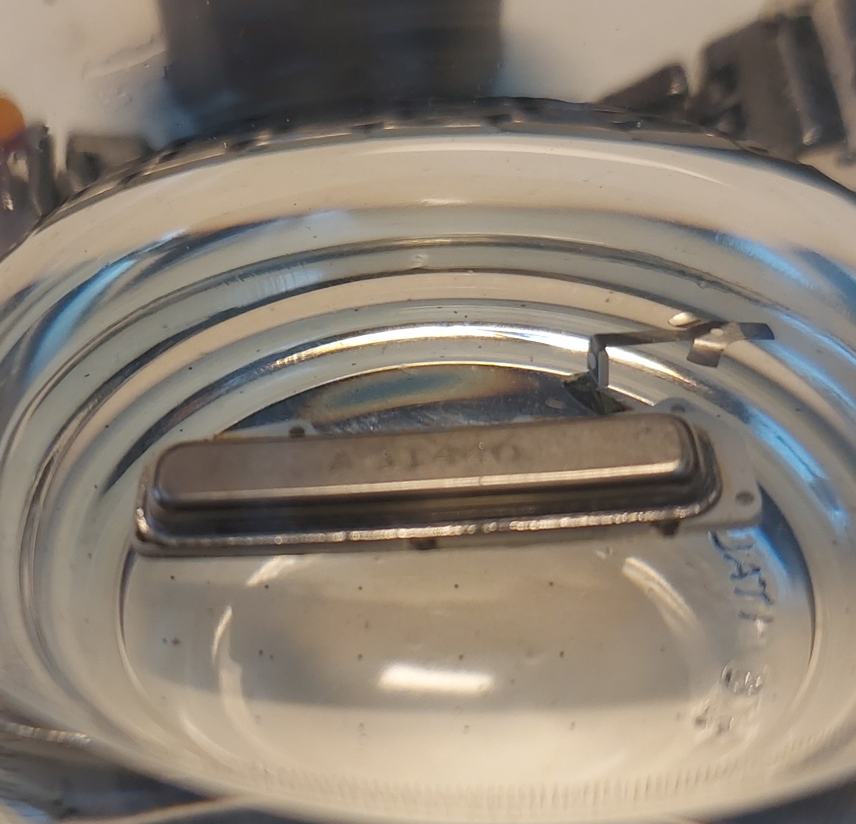

Nou. Hij is toch al stuk. Dan kan het hele circuit net zo goed ff zwemmen in de schoonmaak azijn. Groene troep oplossen.
Daarna droog deppen met toilet papier. Verzuipen in de contact spray om de azijn kwijt te raken. Droogdeppen. Verzuipen in de tuner spray om de contactspray kwijt te raken. Voor de zekerheid nog een keer droog deppen.
Ziet er stukken schoner uit, kijk ook naar dat stukje circuit dat je ziet.

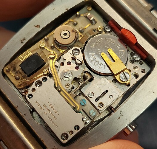

Batterij klem creatief buigen zodat ie weer goed contact maakt met het circuit. (Zat ooit gesoldeerd)

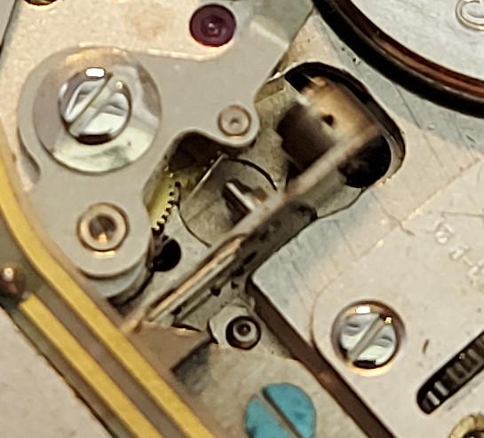

Eén van die vingertjes goed buigen zodat ie tegen het index wiel komt. (Mag ook weer niet té ver buigen)
En dan doet ie het weer
Nu nog “even” een kast klem regelen, metaal en dat stukje plastic dat mist. Pakking moet ik misschien ergens hebben. (Gebruikt maar bruikbaar)
Kast tzt naar horlogeglas.nl
En uurwerk verder ontdoen van rommel.
