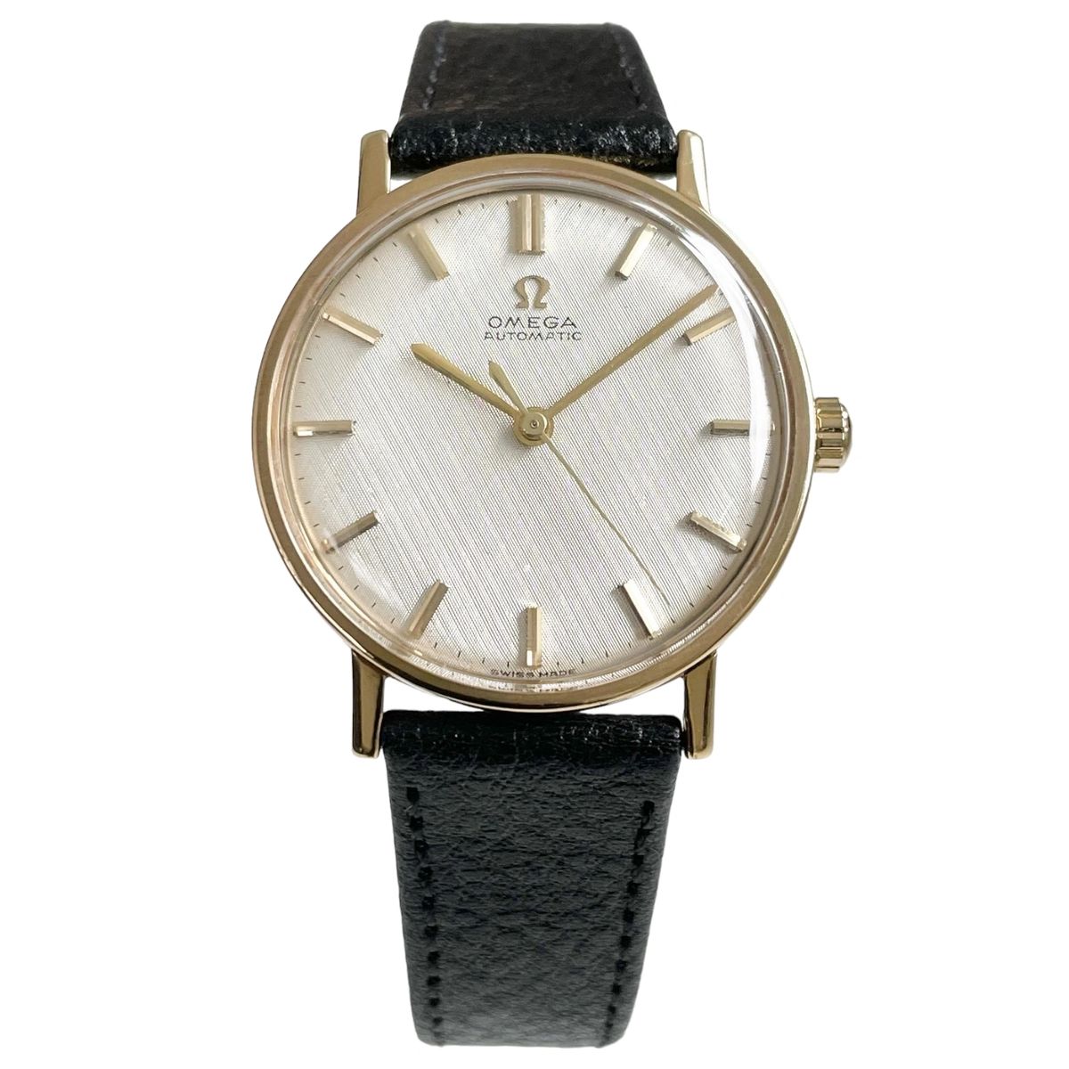

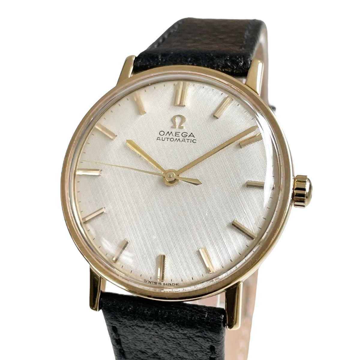

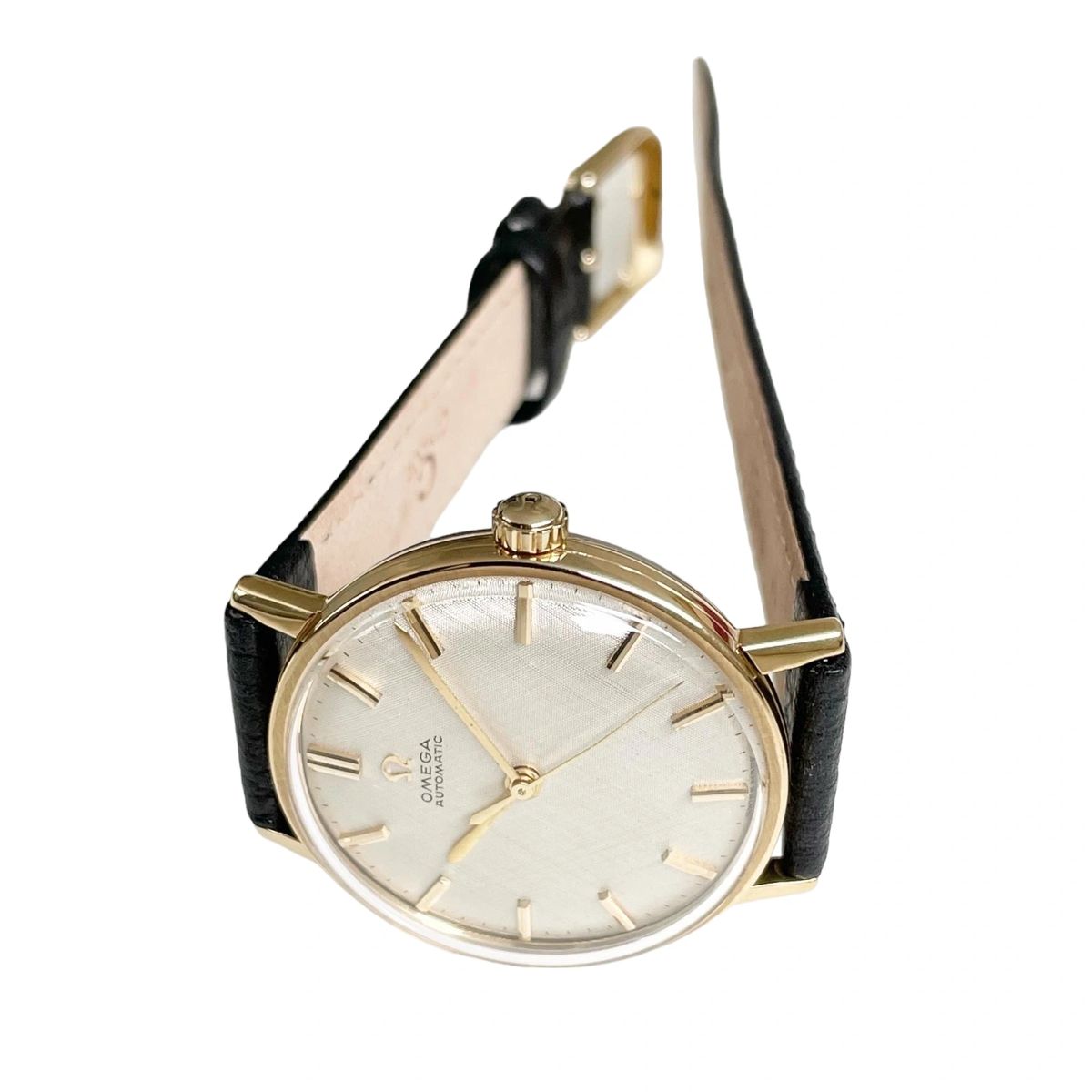

Hi iedereen, ik heb een Omega Genève uit 1963 met een linnen-look wijzerplaat op het oog, maar ik vroeg me af wat jullie van de staat van het horloge vinden (en evt. de echtheid ervan). Ik vind hem er zelf goed uit zien, maar ik ben verre van expert.
Verder kwam ik hem in eerste instantie tegen op Chrono24, maar op dat platform zijn alle horloges van deze verkoper weg. Volgens Chrono zijn er veel redenen dat een verkoper het platform verlaat, maar vanwege privacy mogen ze niet zeggen waarom deze specifiek weg is. Daarom vroeg ik me af of iemand ervaring heeft met de verkoper Watch Vintage in Bath, Engeland. Op de site en Chrono ziet alles er verder netjes uit en krijgen ze goede reviews, maar wederom, ik ben geen expert…
Ik hoop dat jullie me een beetje kunnen helpen. Alvast bedankt in ieder geval!

Deze komt er dichtbij zou ik zeggen. Uit archief van Omega zelf. De lugs lijken wel wat rond gepolijst bij die van jou.
Het horloge oogt netjes, maar zoals genoemd stevig gepolijst.
Daarnaast zijn het wel hele nette foto’s, ik zie liever graag wat “echte” niet geshopte foto’s.

Ik vond de foto’s inderdaad zelf ook wel erg strak. Dat in combinatie met het feit dat het een online aankoop is en recent alle horloges van de verkoper van Chrono af zijn gehaald, doet me toch een beetje twijfelen…

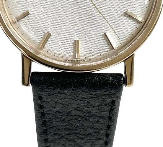

Hoe erg is het van de lugs als het mij persoonlijk niet erg stoort? Wellicht dat het op deze foto’s beter te zien is
Niet.
Mijn voornoemde Seamaster had dat ook wel wat. Het zijn tenslotte horloges van 60! jaar oud.

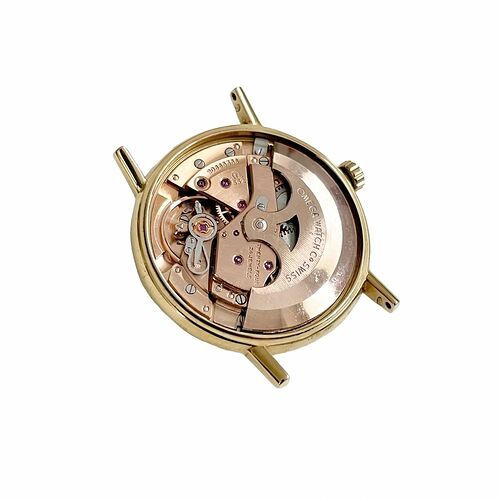

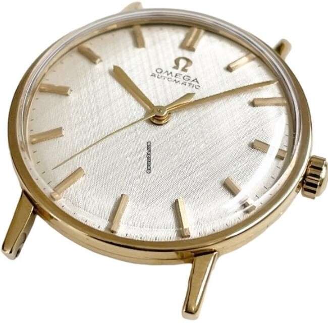

Wat mij wel zou storen, is als het een samengesteld horloge zou zijn. En al helemaal bij gebruik van nieuw gemaakte onderdelen. Maar heb hier niet de indruk. Uurwerk caliber is hetzelfde als in archief. Kroon is ook het geribbelde type. Mooi!

Glas is misschien wel vervangen. Ik zie zo niet het omega symbool in het midden.
Met moeite, op deze foto, links van de as te zien.
En staat er een Omega symbool op de kroon? Lijkt wel zo maar niet goed te zien.
Mooie wijzerplaat :ok_hand: Als je het niet erg vindt dat de kast gepolijst/gesleten is, en de prijs vindt je ok: doen. Jij moet het per slot van rekening dragen. Oogt 100% in orde
Kast was waarschijnlijk nogal versleten en hebben ze opnieuw verguld. Kastpoten zijn rond en bij de onderste zie je dat er een heel stuk is afgesleten naast de band. Dit kastmodel heeft een 17mm bandaanzet als ik me niet vergis. Daar proppen mensen vaak een 18mm band op, dan zie je deze slijtage op de lugs. Wel een toffe wijzerplaat :+1:

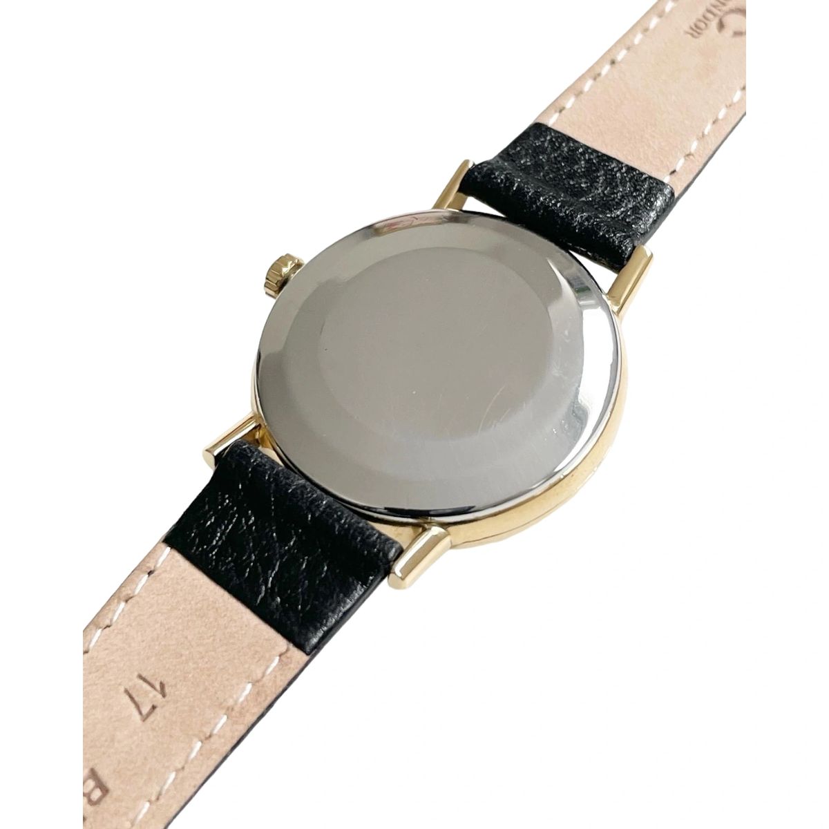

Bandaanzet is inderdaad 17mm, goed gezien! Volgens mij is het bandje zelf ook 17 in dit geval. Waar is het precies afgesleten? Ik zie het zelf niet namelijk (misschien beter te zien op deze foto’s).
Hoe erg is het van de lugs en het opnieuw vergulden?

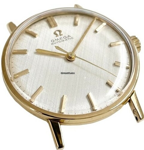

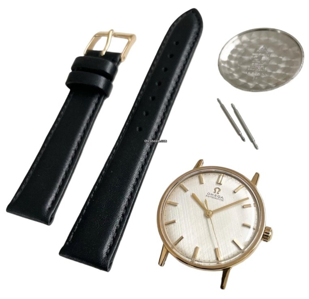

Vind de wijzerplaat inderdaad bijzonder mooi! Prijs vind ik ook acceptabel. Gelukkig ben ik niet zo’n expert dat ik me stoor aan polijsten :). Enige wat ik jammer vind, is dat er geen Omega sluiting op het bandje zit (zie foto), maar ik heb me laten vertellen dat je dit wel zelf kan laten doen voor ~€60, klopt dit?
Het glas is inderdaad vervangen, er zit een nieuwe Sternkreuz plexiglas op, is dat een beetje kwaliteit? Het bandje en de sluiting zijn volgens mij ook niet origineel. Er zit namelijk geen Omega sluiting op, maar volgens mij is dat niet zo heel duur om te laten doen en het bandje vind ik mooi. Verder wordt er niks gezegd over vervangen onderdelen. De kroon heeft iig een Omega logo (zie foto)

Maar goed even serieus. Je ziet ook wel dat een band de lugs heeft ingesleten bij de pushpins.

Geen slecht horloge, maar geen topper. Als de conditie van de kast je niet stoort dan lekker kopen. Qua prijs zou ik er niet meer dan 500-600€ voor geven met fris geserviced uurwerk.
P.s. Bij nader inzien twijfel ik ook aan de authenticiteit van de wijzers. Voelt een beetje als een horloge wat is samengesteld met onderdelen.

Die wijzers zijn bij het exemplaar uit omega archief, 1962 versie, iets anders. Maar er zullen ongetwijfeld verschillende types in omloop zijn geweest. Ik zou daar niet zo zwaar aan tillen.
@Thomas97 je vroeg naar het glas. Is dus inderdaad niet orgineel. Zou ik niet ernstig mee zitten. Omega gespen zijn nog prima te vinden. Gewoon een tijdsconform bijpassend exemplaar zoeken en met een mooi bandje combineren.
Maar hou rekening met een onderhoudsbeurt en bedenk een Genève is de basis lijn van Omega. Beetje wat ronde lugs. Verder een net horloge hoor.
Als ik het goed heb zijn voornamelijk de Genèves vanaf de wat latere jaren '60 de budget versies van de Seamsters. Daarvoor stond het dacht ik juist voor iets meer luxe met een focus op een net, strak design zonder al te veel ‘extra’. Of kraam ik nu onzin uit?:sweat_smile:
Verder is het horloge in 2021 helemaal geserviced, dus zou het met een jaar of 2 weer aan de beurt zijn zou ik denken.
