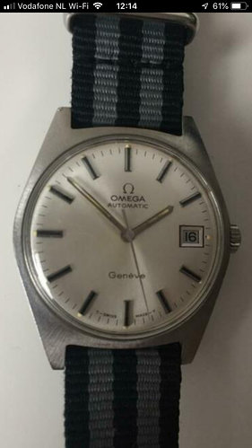

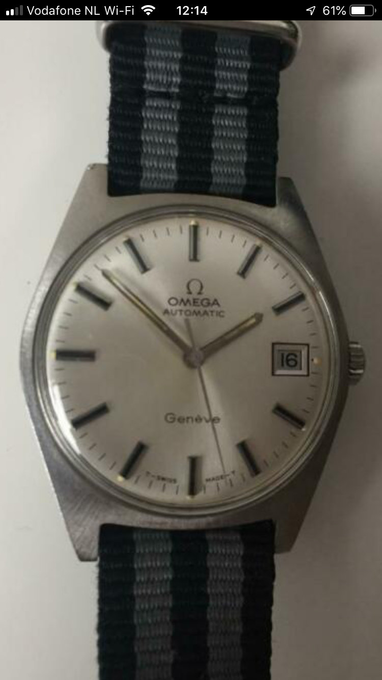

Ik kijk wat om mij heen voor een mooie Omega 70s dresser en mijn oog viel op deze op marktplaats te koop staande Omega Genève:
Wat vinden jullie hier van? Lijkt deze correct?

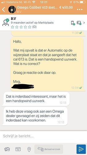

Ik heb nog vragen uitstaan over o.a. foto’s van het uurwerk en de kroon. Wat mij vooral opvalt is dat op de wijzerplaat AUTOMATIC staat en dat in de advertentie wordt aangegeven dat het een Omega cal. 613 (handopwinder dus) is. Bij navraag geeft de verkoper aan:
Dat lijkt mij echter onlogisch en stug. Mijn vertrouwen groeit hier niet door.
Wat denken jullie, laten lopen? Indien toch ervoor gaan, welke prijs vinden jullie reëel?

Apart…:face_with_raised_eyebrow:
Onzin (dus: frankenwatch) en veel te duur ook al zou hij kloppen.

Er is in the dark ages bij Omega wel eens wat verwisseld aan onderdelen en banden en wijzers die niet helemaal consequent werden toegepast. Maar automatic op een handwinder lijkt me niet tot die categorie behoren.
Mijn gevoel is daarmee bevestigd. Ik laat ‘m lopen. Dank jullie wel @mafkees en @flowert!

Een 613 met automatic op de dial… Franken en dus laten schieten. Er staan zo veel van deze op ebay…happy hunting.
haha wat een lulkoek, is gewoon een samenraapsel.

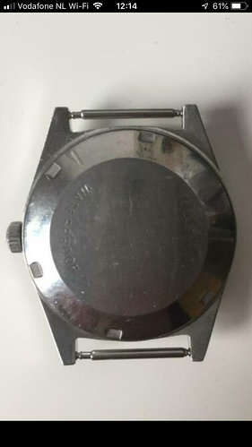

Vraag gewoon de verkoper een foto te sturen van het loopwerk… en van de bindzijde van de deksel.
en vraag ook even de naam van de Omega dealer die zegt “dat dit vaker voorkomt”

Ik heb deze vraag ook aan een Omega dealer gevraagd en zij zeiden dat dit inderdaad kan voorkomen.

Wat mij opvalt is dat er Diesel op de achterklep staat en dat je aangeeft dat het een 1.8i 16v is. Dat is een benzinemotor. Wat is nu correct?
Ik heb deze vraag ook aan een Citroëndealer voorgelegd en die zei dat dit inderdaad kan voorkomen.
Ja, wat gaat die Omegadealer er nu over zeggen? “Ja wat vreemd meneer, iemand heeft de onderdelen verwisseld meneer, nou, wat een rommel, ja, jammer meneer, ik kan u verder niet helpen, komt u hier gauw weer iets kopen meneer?” Maar ik betwijfel of verkoper überhaupt een Omegadealer heeft gesproken. :wink:

Vraag een foto van de binnenkant, dan weet je alles, dit type zou een cal 1012 moeten heb, zover mijn kennis reikt
