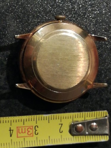

Achterkant zie ik ook niet zoveel met die ring…

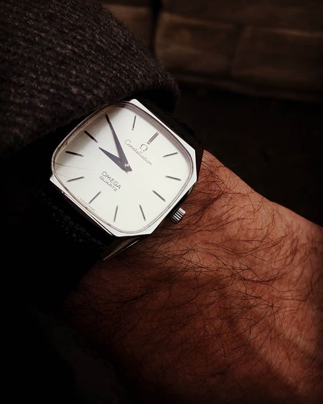

Iets wat ik mij al lang afvraag is bij deze dan opgelost, zwarte wijzers in mij Constellation.
