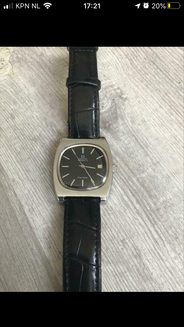

Ik was op zoek naar een vintage omega met een caliber 1012 en ik kwam toen dit horloge tegen

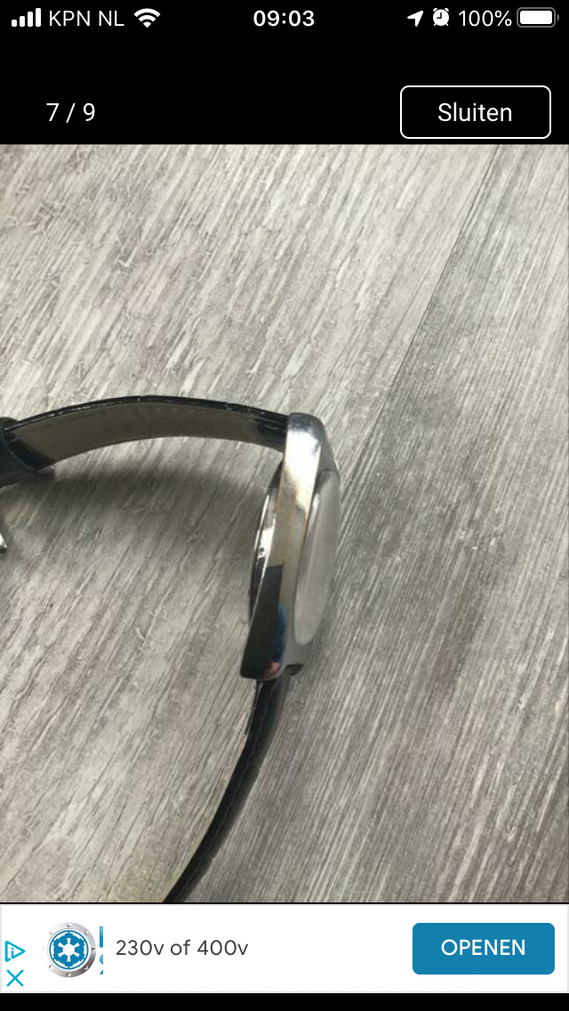

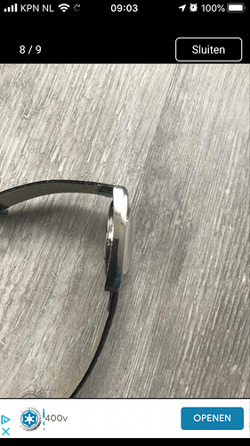

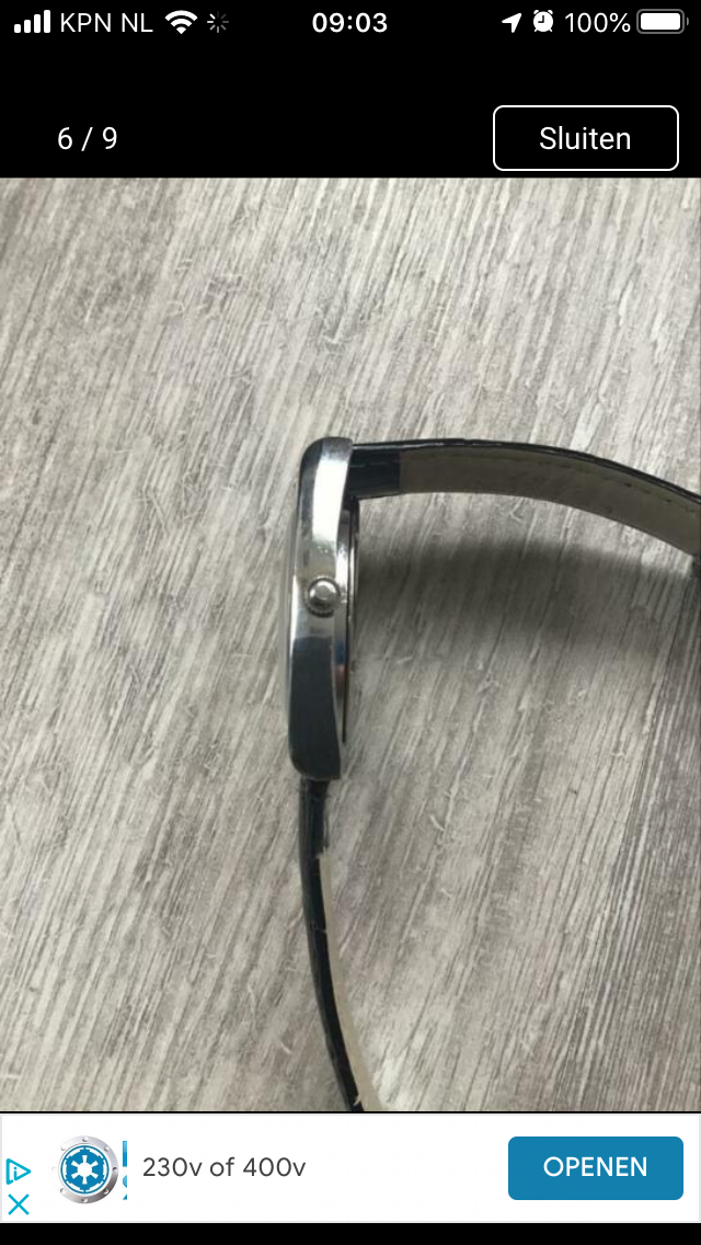

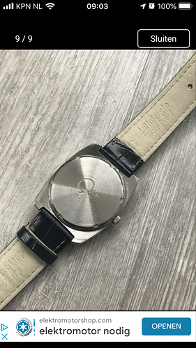

Gda,als je er wat meer foto’s op zet(achterkant,kroon,wijzerplaat ed), is de kans groter dat iemand je er mee helpen kan. Gr,Nico.
Zou dat ook willen maar het horloge kavel was verlopen en had nog niet meer screenshots genomen

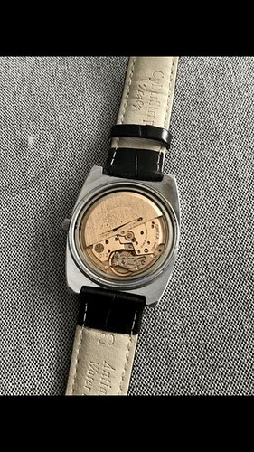

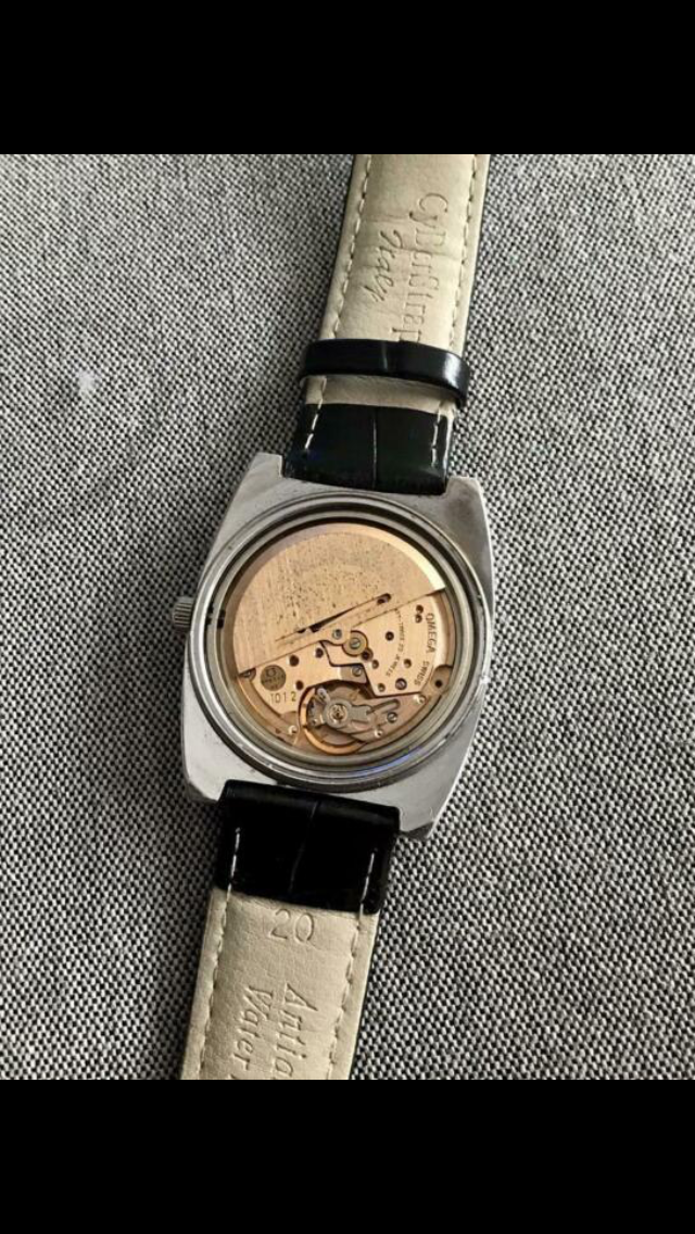

Ziet er op het eerste gezicht legitiem uit, is denk ik een Ref. 166.0190
Dat is al mooi nieuws heb de verkoper nog gecontacteerd over meer foto’s dus als ik die krijg dan stuur ik ze meteen door
Typische 70er jaren Omega.
Ik ken de verkoper, heeft er wel verstand van. Heeft ook wat horlogemaker kennis dus checkt alles en doet kleine dingetjes meestal zelf
Ik zie in elk geval een missende kastschroef. Fatsoenlijke service zal dus wel even geleden zijn. Ik zie ook corrosie op de rotor. Calculleer in elk geval een servicebeurt in bij de aankoopprijs.
