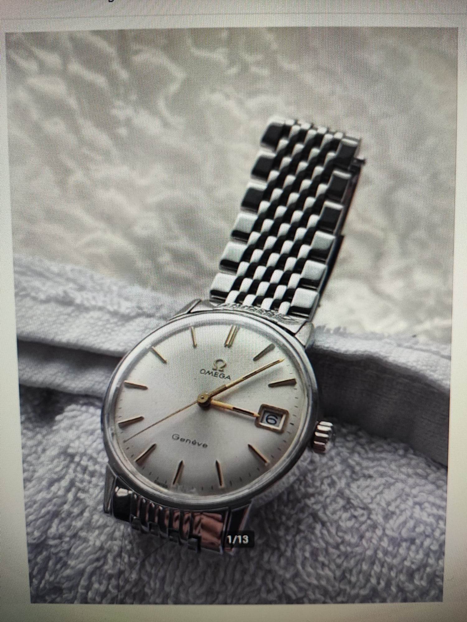

ik heb eentje gekregen!
nu ben ik benieuwd!

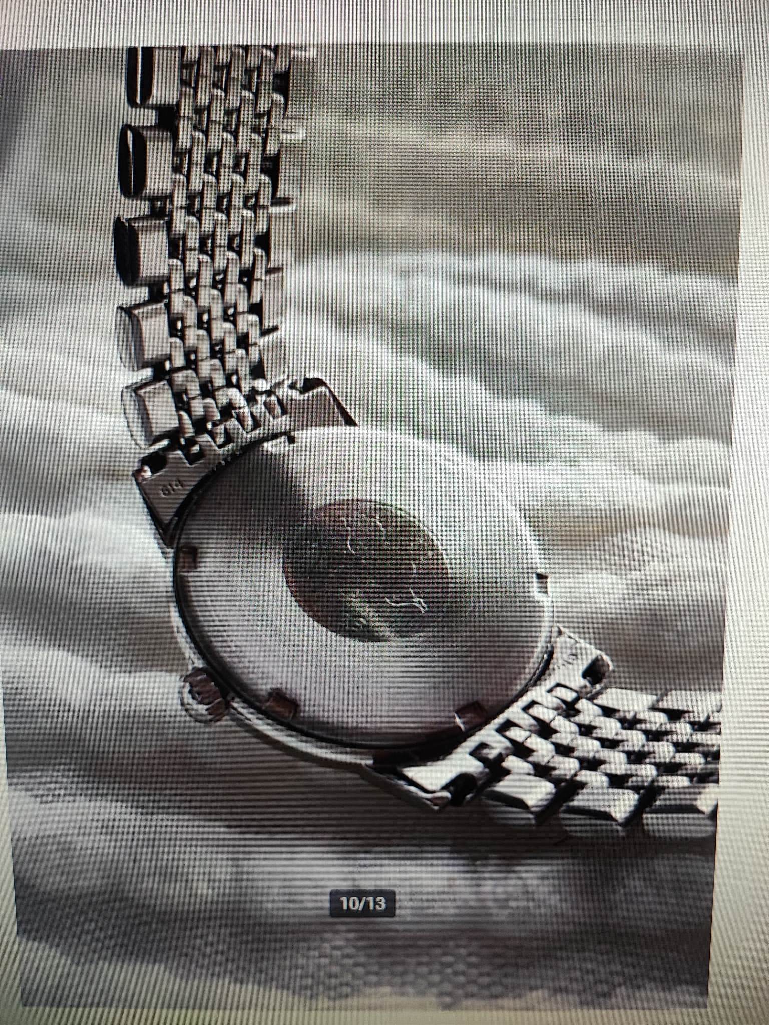

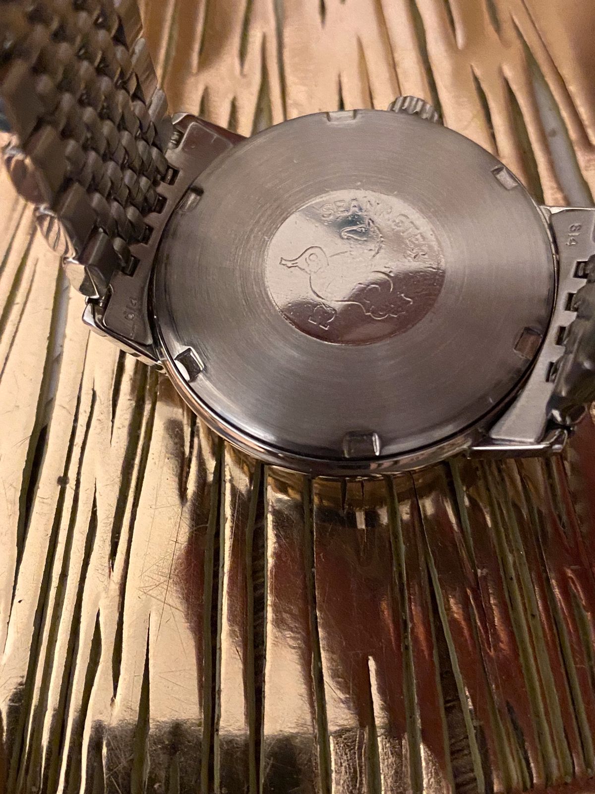

op de achterkant staat wel Seamaster, bijna afgesleten maar nog duidelijk zichtbaar!
Die kasten hebben inderdaad vaker het Seamaster logo op de achterkant. Of gouden indexen en wijzers oorspronkelijk ook op deze stalen hoorden durf ik echter niet te zeggen.

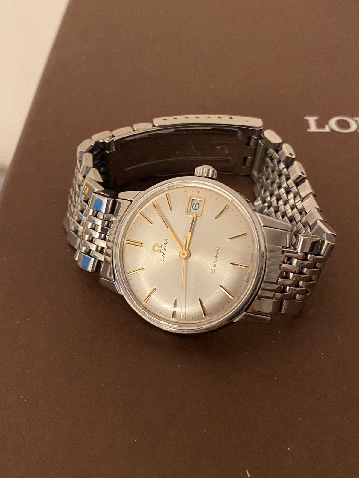

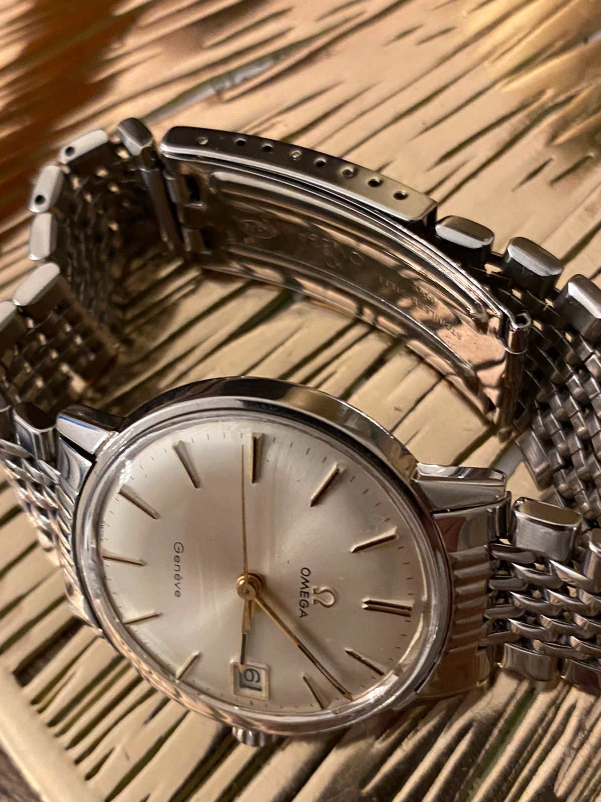

het is hem gelukt om foto’s te maken! Hoe correct is dit horloge nu?
Deksel is enorm gepolijst en daarna deels nieuw gesatineerd. Zo heb ik ze origineel nog nooit gezien.
Zo te zien zijn de lugs ook veel van hun scherpte kwijt door al het polijsten. Ik zou zelf nog even doorzoeken. :man_shrugging: :slightly_smiling_face:
