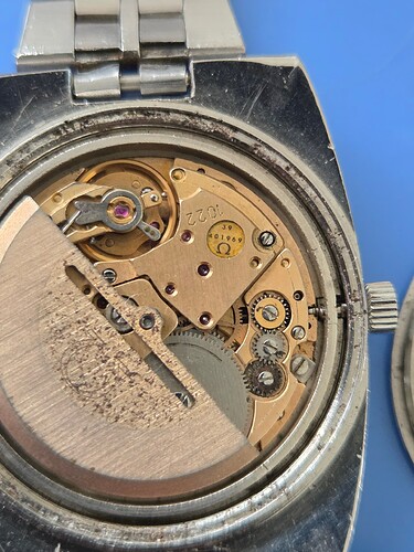

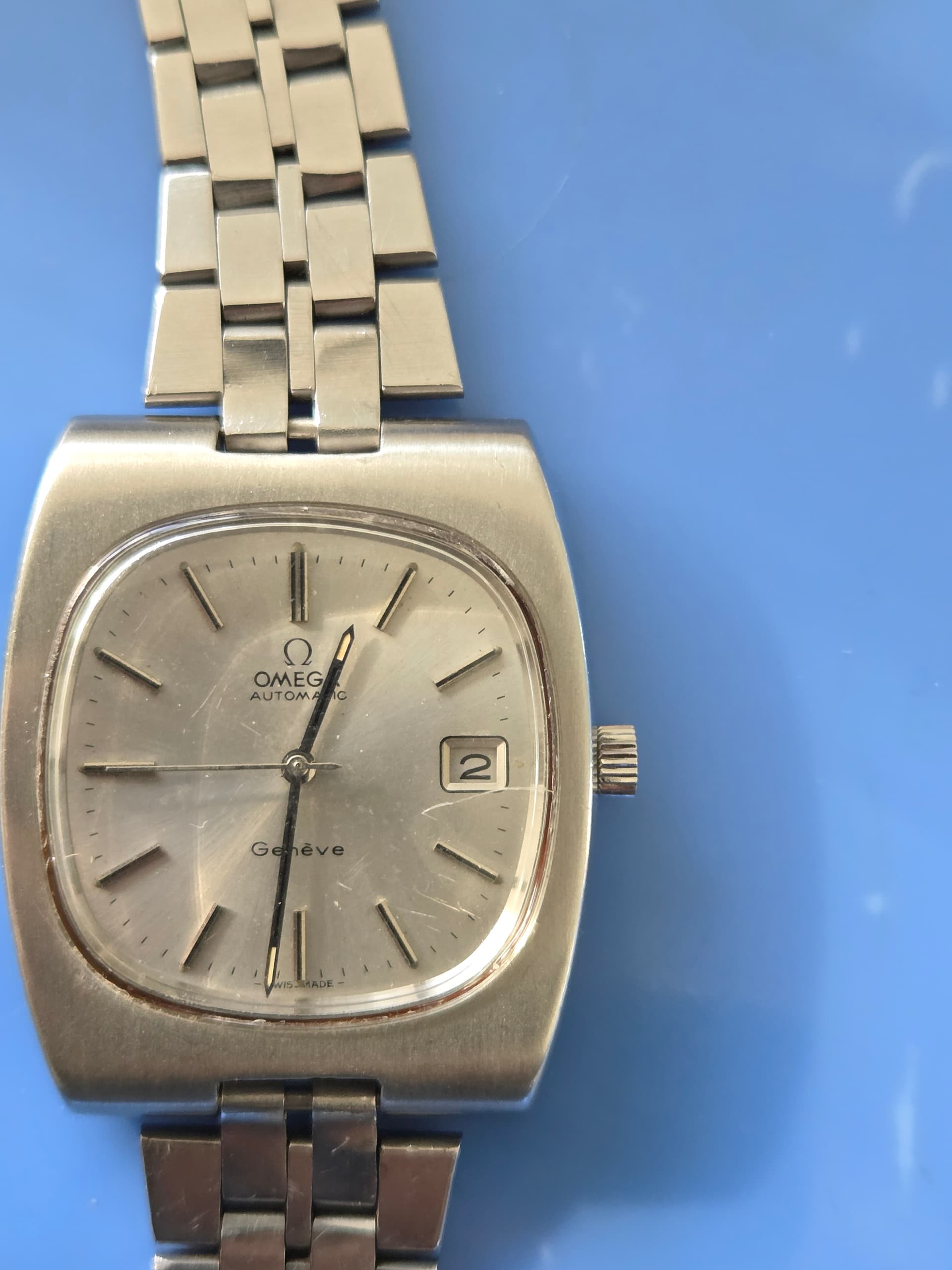

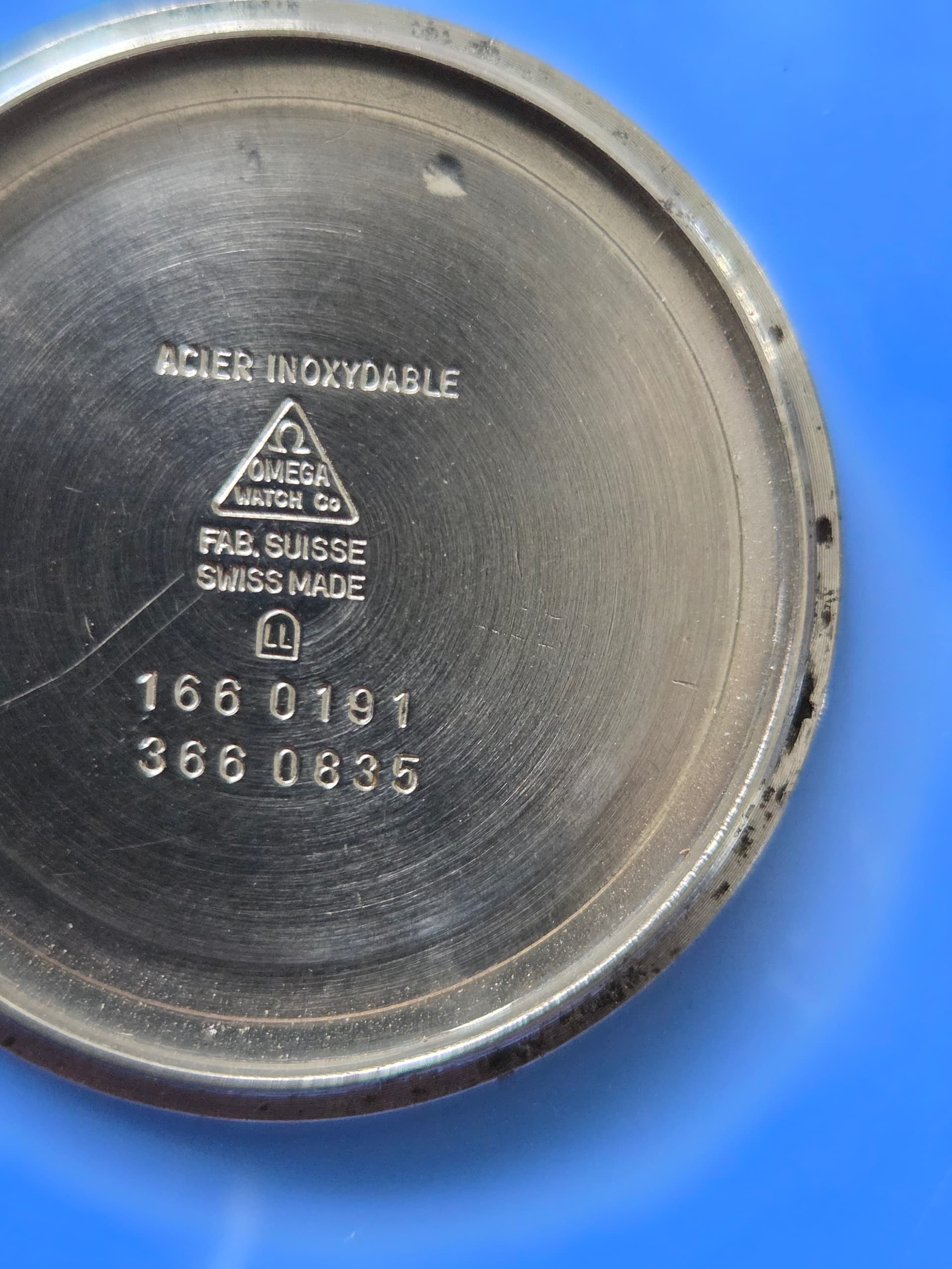

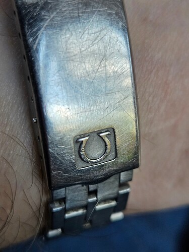

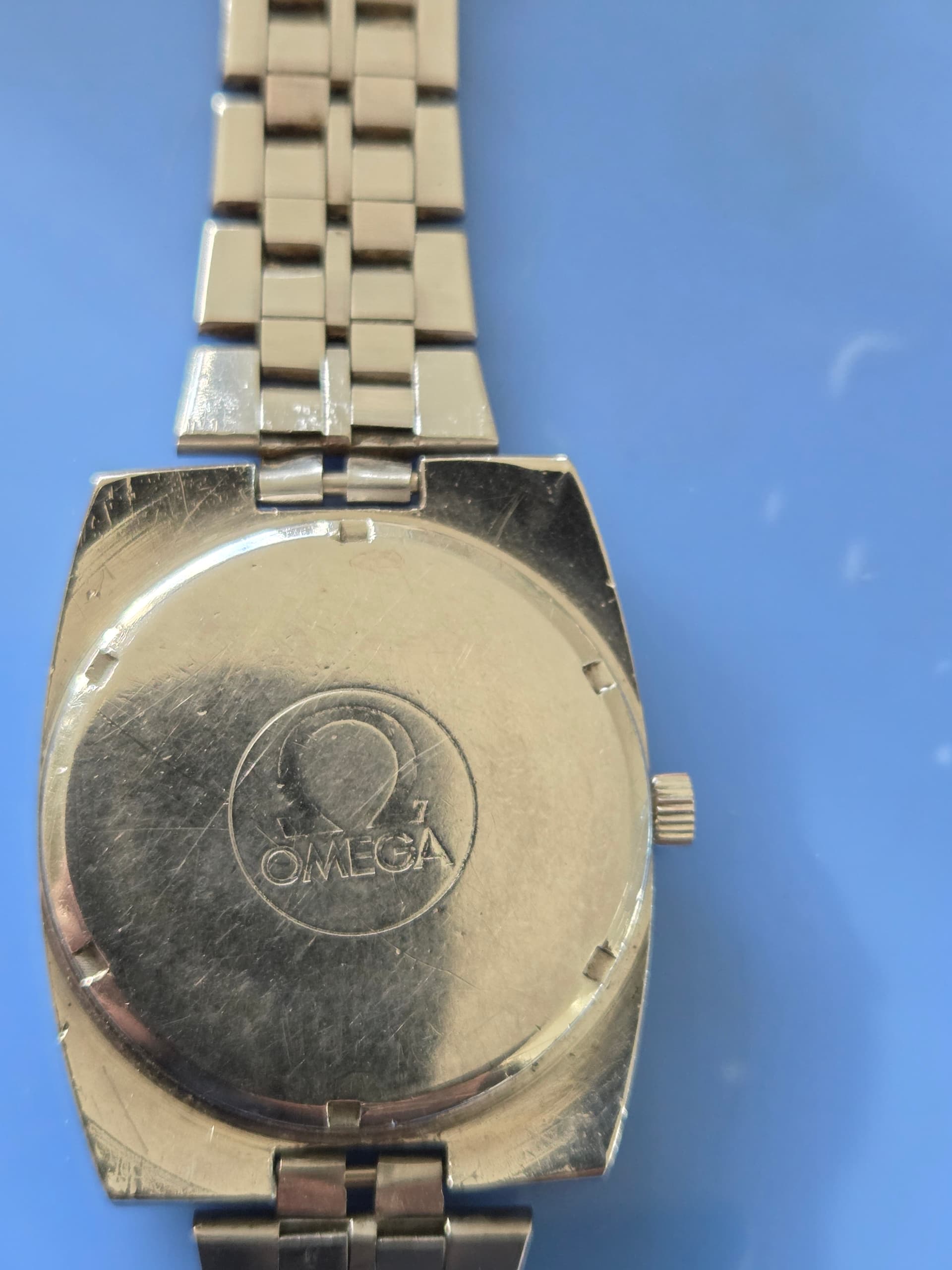

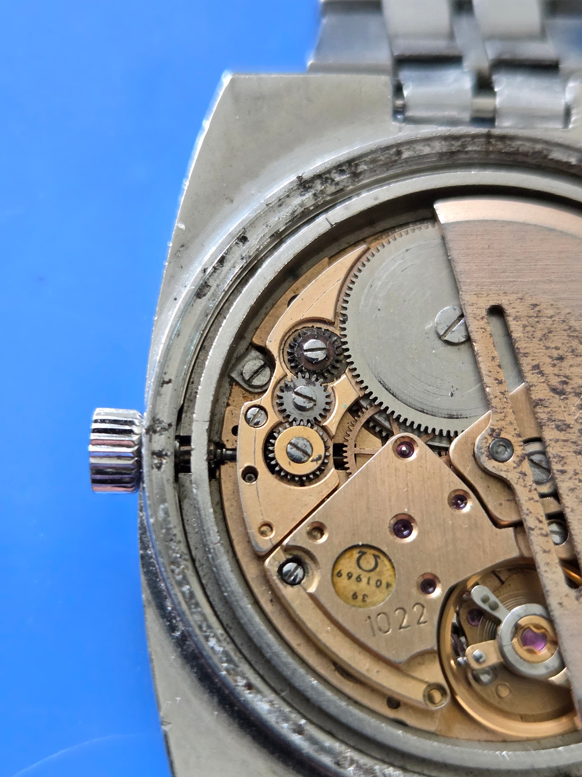

Wie kan mij meer vertellen over dit horloge. Niet mijn eerste keer dat ik hier om info vraag, telkens bleek het horloge waarover ik info vroeg van alle kanten te rammelen. Ik ben dus echt een leek. Heb deze Omega al heel lang, loopt goed. Wat ik wel zie is dat de kroon niet origineel is. Hopenlijk geldt dat niet voor de rest. Maar of de stalen band er bij hoort.
Stalen band is niet juist voor dit model
Zoek het referentienr maar eens op op het interwebs, dan kom je al heel veel te weten. Deze heeft denk ik wel water binnen gehad.

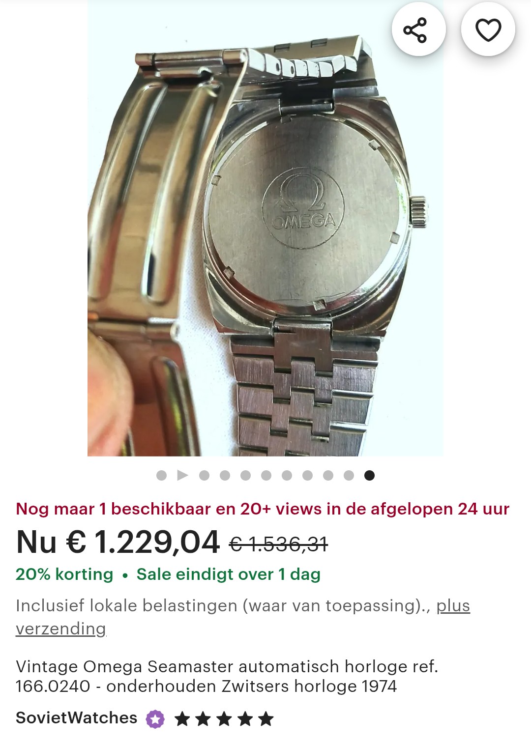

Soortgelijk
https://www.etsy.com/nl/listing/4334684871/vintage-omega-seamaster-automatic-watch
Er zou een caliber 1012 in moeten zitten. Een 1022 is een dag/datum.
Dus kast en uurwerk horen niet bij elkaar?
Inderdaad.
Dit is al mij 4e horloge wat samengesteld is en door jullie “ontmaskerd”. Nooit gedacht dat dit in de horloge wereld zoveel voor kwam. Ja dus. Je durft geen horloge meer te kopen zonder grondige inspectie door deskundige.
