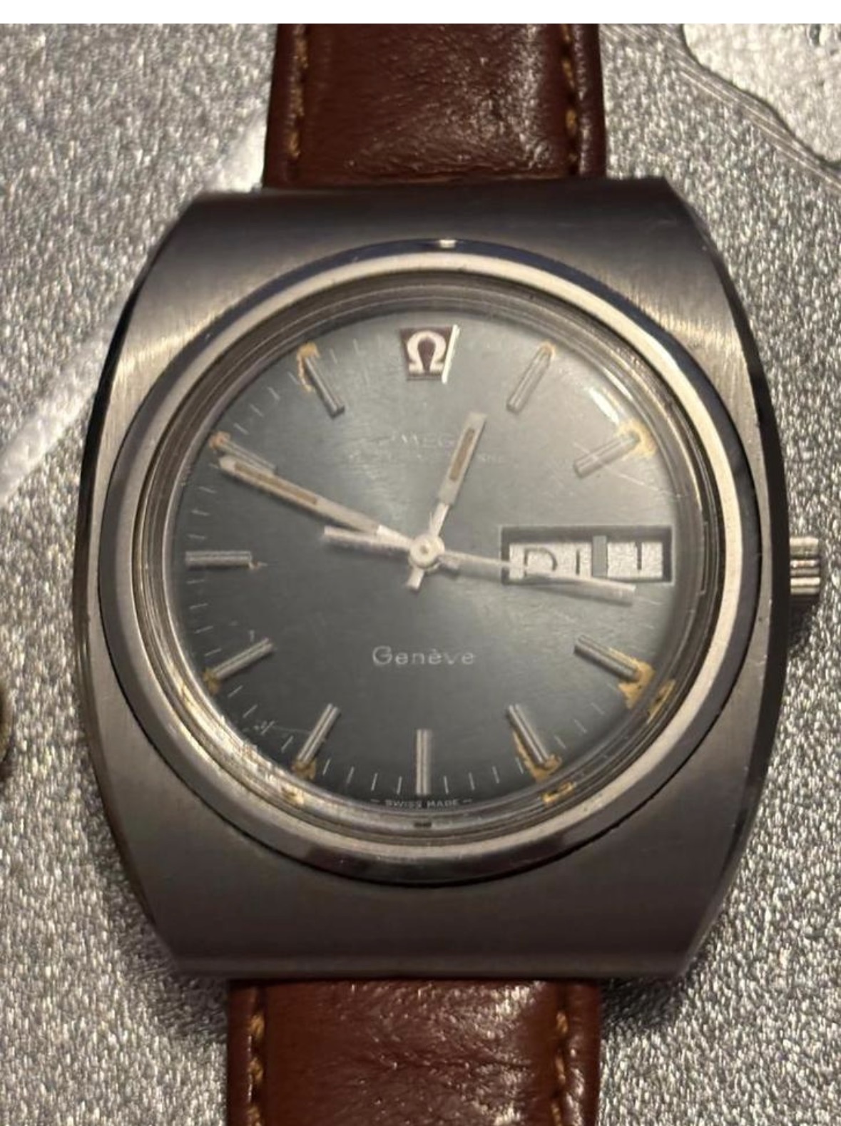

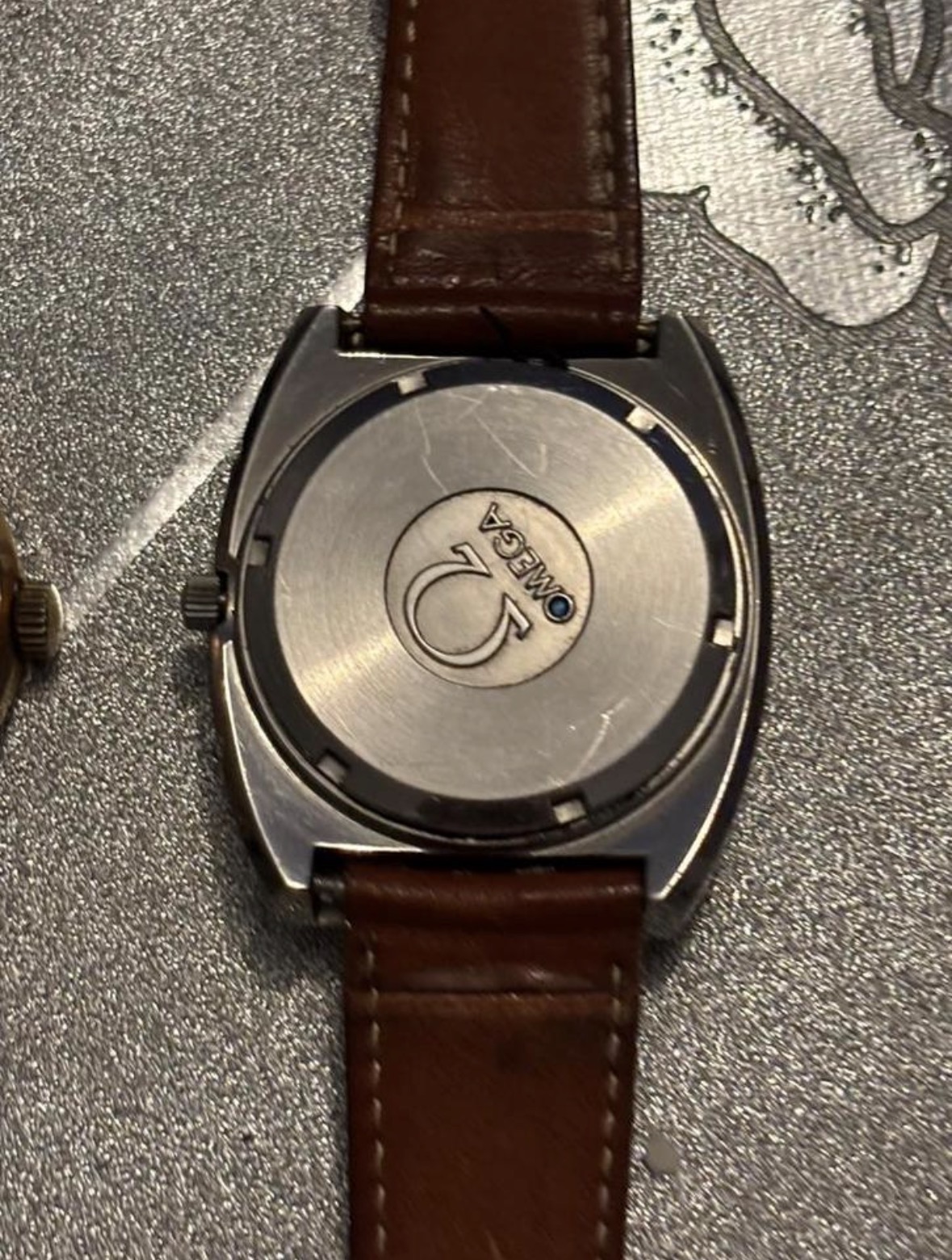

Ben nieuw hier op horlogeforum, maar google regelmatig hier om tips en tricks te ontvangen. Ik ben ik het bezit van een paar polshorloges maar wou ook een omega kopen. In bijlage kan je 2 foto’s zien maar twijfel sterk over de echtheid, daarom heb ik jullie kennis en ervaring nodig.

Ik denk dat het qua echtheid wel meevalt - maar dan vooral omdat de wijzerplaat zwaar aangetast is, en dat voorspelt meestal weinig goeds voor het binnenwerk. Tenzij die spotgoedkoop is en je het risico wil nemen zou ik ervan weg blijven. Leuke modellen, dat wel. :slightly_smiling_face:
Vrijwel zeker door tritium burn + blauwe wijzerplaat.
Lijkt idd op die van mij. Moeilijk om aan reserve onderdelen te komen, vooral de spoel. Als ie loopt en je past op tijdens batterij wisselen dan kan er niet zoveel stuk. Tenzij er een rottende batterij in heeft gezeten. Waarbij b.v. de gassen de plaat hebben aangetast. Maar wat andere @Martijn zegt is ook waar. Die van mij is de versie met geintegreerde band.
En waarschijnlijk een Megaquartz of een stemvork uurwerk. Zijn niet de makkelijkste mocht er iets mis mee zijn…. Wel iets om rekening mee te houden.
Moet er dan geen nummer staan op de achterkant? Spotgoedkoop is ie niet nee.
En dat is, niet goed🙈
Beter afblijven dan, iets meer uitgeven en iets deftiger kopen.

Tritium burn zou niks uitmaken. Dat is het radioactieve materiaal bij de uurmarkers. Dit reageert op de lak van de wijzerplaat.
Aangezien het alleen bij de uurmarkers is denk ik dat dit enkel tritium burn is :slight_smile:
Ben benieuwd naar een foto van het uurwerk
Hoort hier ook niet die grote stalen lobster band bij?
Origineel megaquartz, slechte foto van de voorkant. Geen lobsterband voor zover ik weet, gewoon leer.
Zie ook onderstaande site.
https://www.omegawatches.com/watch-omega-geneve-omega-md-196-0030
Ook volgens Omega zelf zo te zien. Ik kijk nog weleens op deze vintage site.
Hier is redelijk wat info te vinden, maar zoekt wat moeilijk en databestand is niet helemaal volledig. (Is ook wel moeilijk bij zo’n uitgebreide historie. :wink:)
Ik heb hier het vermoedelijke uurwerktype als zoek term gebruikt. Lijkt hem wel te zijn.
