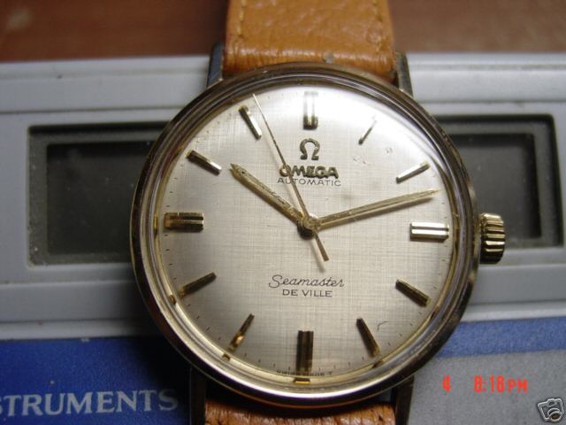

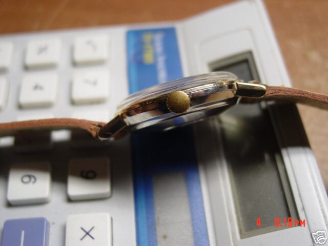

Nu de volgende uitdaging : Een Omega Seamaster deVille met een kast uit één stuk. Eigenlijk helemaal mooi, maar de kroon is niet origineel en niet mooi meer. Tja, en dan wil je als hobby-ist en perfectionist toch dattie helemaal OK wordt… (en ik wil gewoon zien wat erin zit…)
Nu weet ik dat die kast openmoet door het glas te verwijderen met een of ander eng (en duur) apparaat. Dat zal ik dan wel kopen. (Ik blijf trouwens gereedschap kopen :frowning: voor elk palletje is wel weer iets anders nodig…)
Maar dan ? Als de kroon er niet af is, zal het uurwerk nooit eruit kunnen.
Moet ik de wijzers en dan de wijzerplaat verwijderen om zo’n drukknopje te vinden waarmee de kroon kan worden uitgenomen ?
Ik weet dus niet om wat voor caliber het gaat, want de kast zit nog dicht :slight_smile:
Misschien helpt een plaatje ?
Bij voorbaat dank !!

Zo te zien op de foto is de kast niet uit een stuk maar is de lunette, de glasrand, een apart deel dat er op geperst is. Deze heeft ergens in de omtrek ruimte om er een kastopener tussen te zetten en de lunette er af te wippen. Met een zakmes lukt het ook. De kroon kun je er met een klein hefboompje uittrekken omdat de opwindas uit twee delen bestaat. Als de kroon en de lunette er af zijn kun je het uurwerk uit de kast nemen. Bij sommige Omega’s moet je hiervoor het uurwerk nog een stukje verdraaien zodat de 12 op vijf voor, of op vijf over staat.

Zoals Henkm zegt kan je de kast openen, lunette kan je er af halen, het glas blijft zitten in de lunette, is een gawapend glas met ring.
De kroon is uit twee delen, met een hefboompje achter de kroon lichten en eraf trekken.
Het stuk tige of opwindstift dat nog in het uurwerk zitten met een fijn schroevendraaiertje terug indrukken. Rond het uurwerk kan ook een ring zitten die het uurwerk vast houdt in de kast, deze heeft twee inkepingen die men een paar mm moet verschuiven en dan kan het uuwerk eruit komen. Ook betaat het systeem zoals henkm zegt dat men het uurwerk iets moet verdraaien, maar ik denk in dit geval dat het een draairing is.

Zoals Freddy zei: de lunette moet eraf (er zit zeker een kleine inkeping ergens op de rand ervan) Als je de kast niet wil beschadigen kan je er best eerst wat tape over kleven zodat er zeker geen krassen ontstaan.
De “tige” (opwindstift) bestaat uit twee stukken waarvan het buitenste deel lost als je het er met een hefboompje vanaf trekt (je kan dit evt doen met het vorkje van een bandentooltje. voorzichtig en geleidelijk kracht zetten.) (ook hier evt. wat tape gebruiken). Tige terug indrukken (bvb met een houten prikertje)
Daarna voorzichtig het werk eruit halen (liefst niet net onder de wijzerplaat wrikken, want die kan loskomen. En als het niet makkelij loskomt kan je het geheel binnen de kast wat draaien en opnieuw proberen.
