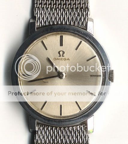

Diameter is 32 mm,(zonder kroon), ultra plat: 5mm, heeft een verguld caliber 620, gemerkt Omega en het nummer begint met 18… Volgens mij is het caliber dus van begin 60er jaren. Helaas heeft de wijzerplaat een vouwtje (nee, geen FOUTJE, maar echt een vouwtje, wat eigenlijk ook wel weer een foutje is) ((snapt u het nog?)) , op de foto’s te zien juist onder de minutenwijzer. Wie weet nog aanvullende informatie over dit horloge en zou het de moeite,c.q. kosten waard zijn om de plaat te laten herstellen?

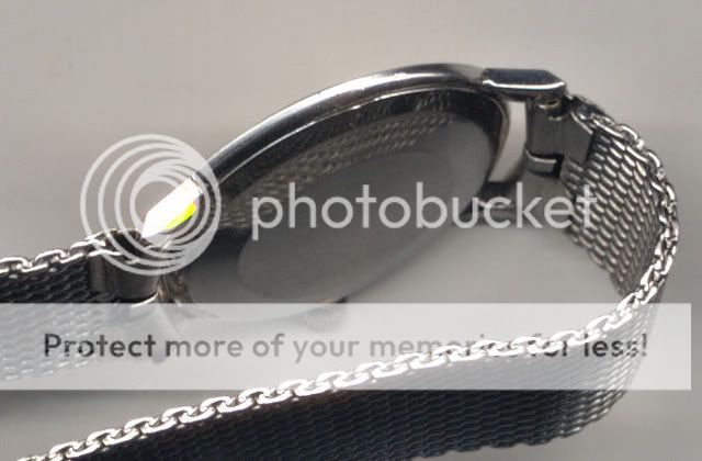

hier de voorzijde,met juist onder de minuutwijzer de vouw in de wijzerplaat
ultraplat,slechts 5,2 mm dik

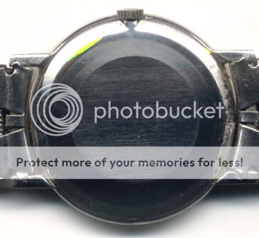

op de achterzijde staat niets vermeld

Als het echt in de verf zit dan kan de plaat opgemaakt worden(opnieuw gelakt)
zou je het echt willen houd er dan rekening mee dat je rond de 80-100 euro kwijt bent voor de restauratie.deze omega is dat zeker wel waard

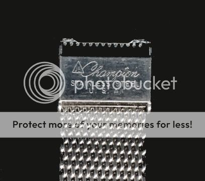

Maak eens een foto van de sluiting zowel binnen als buitenkant dat geeft heel vaak uitsluitsel.

Ik ben vrijwel zeker dat deze band niet origineel is.
Op de eerste plaats omdat bij de lugs de band smaller gemaakt is om ertussen te passen en in de tweede plaats omdat de achterkant van de band op een totaal andere manier gemaakt is dan bij de Omega’s die ik ken.
Allen bedankt voor de info. Ik heb nog een foto gemaakt van de sluiting van de band. Is inderdaad geen orginele Omega band. Het gaat hier om een band van het merk Champion en komt uit de u.s.a.
