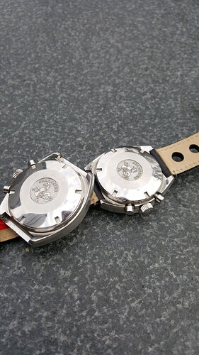

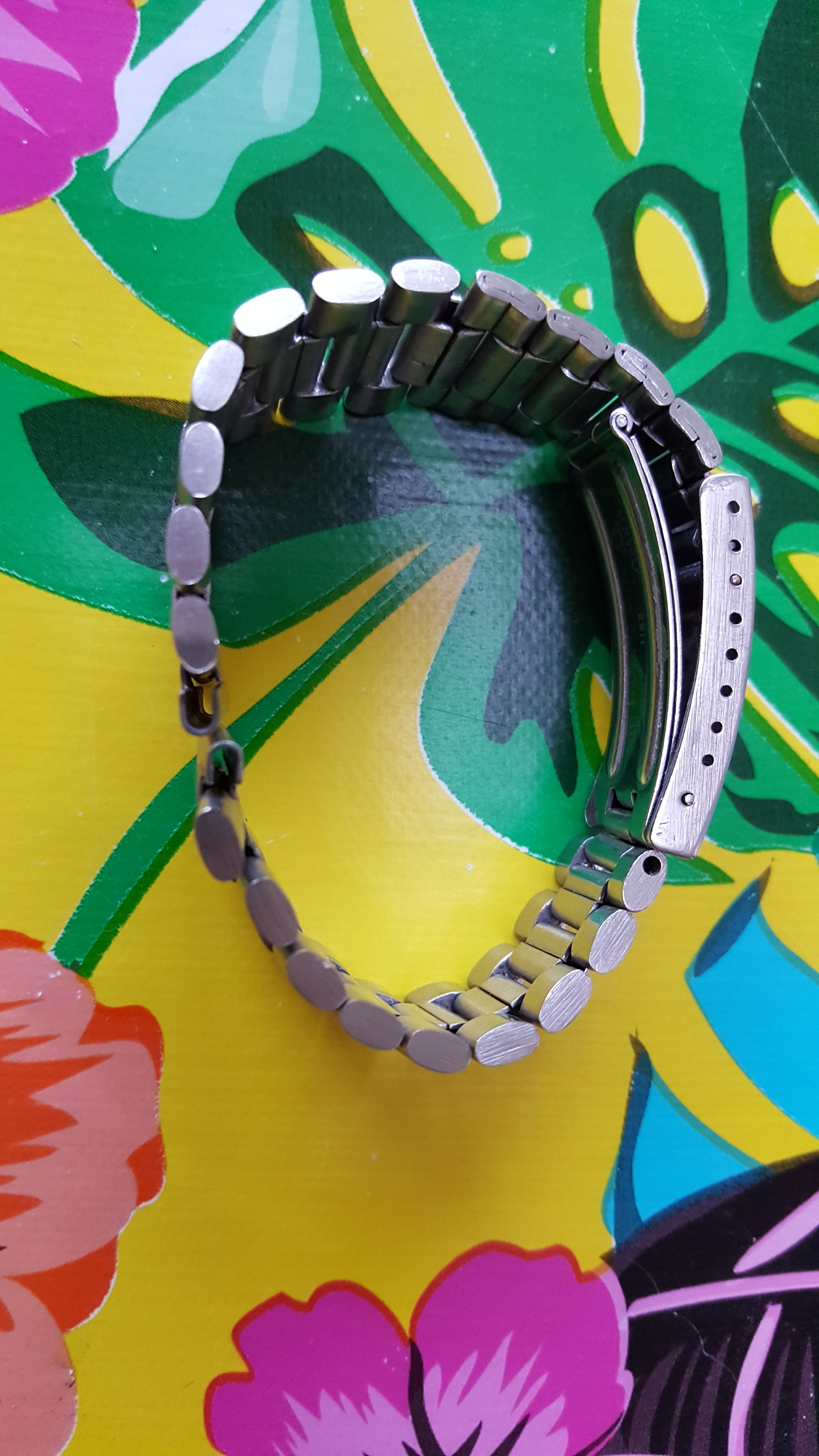

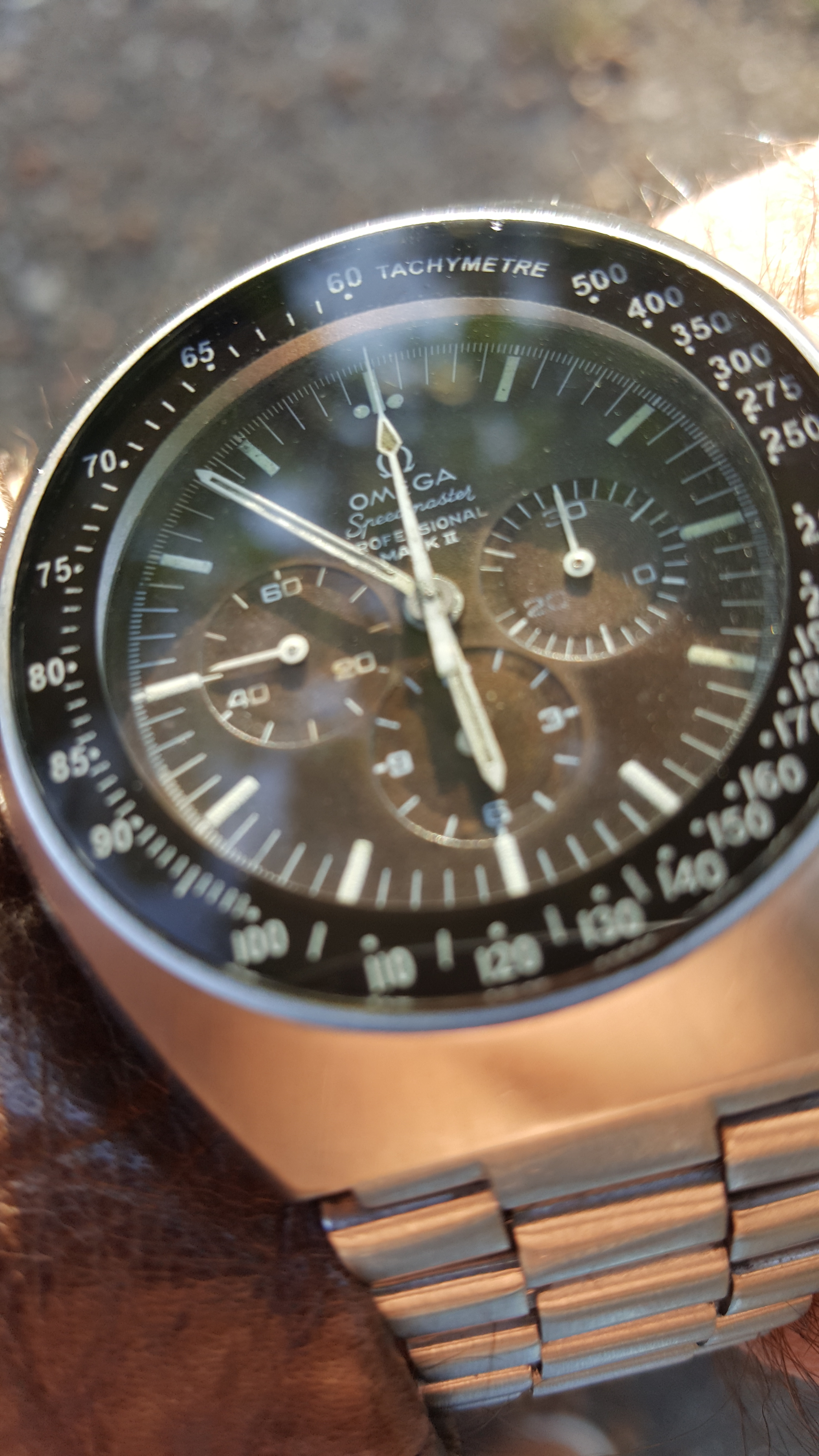

Hoi,
Vandaag een Mark II binnen gekregen. Stuk uit het glas, service deksel 0014 en aan de band geknutseld… Prijs was marktconform hoog.
Wat zouden jullie doen?

Terug sturen uiteraard indien de gebreken niet zijn aangegeven door verkoper.
Kast ziet er strak uit, voor zover zichtbaar.
De kenmerkende sunburst slijping is niet zichtbaar, of het moet al aan de hoek van de foto liggen.
Lijkt idd wel of het gepolijst is.

En het lijkt er ook op dat er roest onder de glasrand/bezel zit ter hoogte van de 70-65 en de 400-300 op de tachyschaal.
Het ding is te vies om aan te pakken. Het uurwerk lijkt redelijk maar zeker weten doe ik dat pas als de horlogemaker heeft gekeken.

Zo te zien heeft het uurwerk dringend een onderhoud nodig. Aan de wijzers kan je al opmaken dat er verschillende keren aan is gewerkt en dat er waarschijnlijk vocht in het uurwerk is geweest. Er zal hier zeker nog schade in het uurwerk zijn. Het glas is nog altijd leverbaar. Maar is alleen plaatsbaar met de originele tool van omega.
Roberto
Als je het glas gaat vervangen krijg je er ook een nieuwe tachymeter bezel bij want die is bij dit model in het glas geprint. Verder lijkt er wel schimmel op de wijzers te zitten, zeker een beurtje nodig dus. En een servicedeksel (van een seamaster?) zou ik persoonlijk op afknappen, was wel bekend hopelijk bij aanschaf?
Het is de correcte 1450 014 service deksel.
