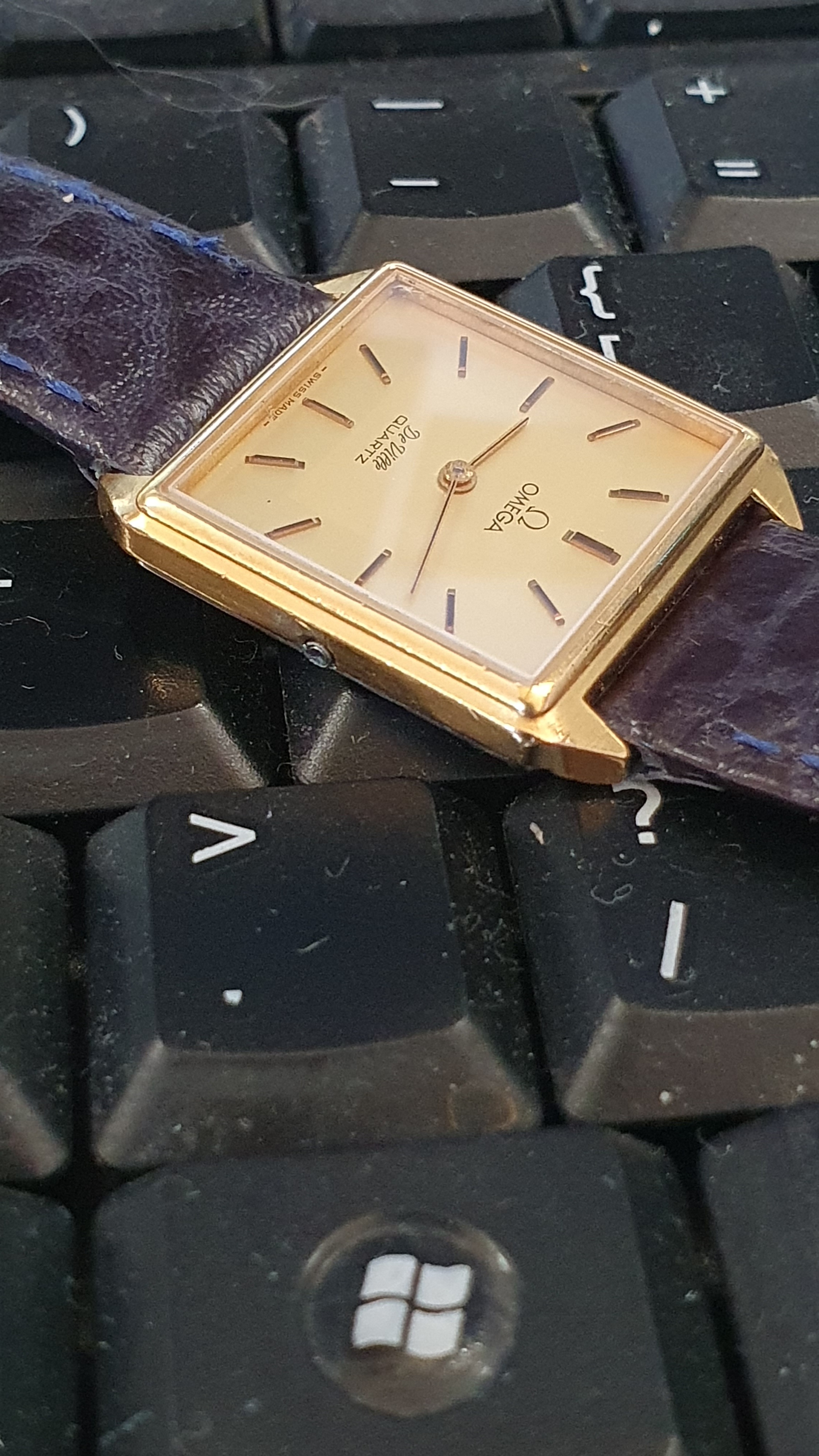

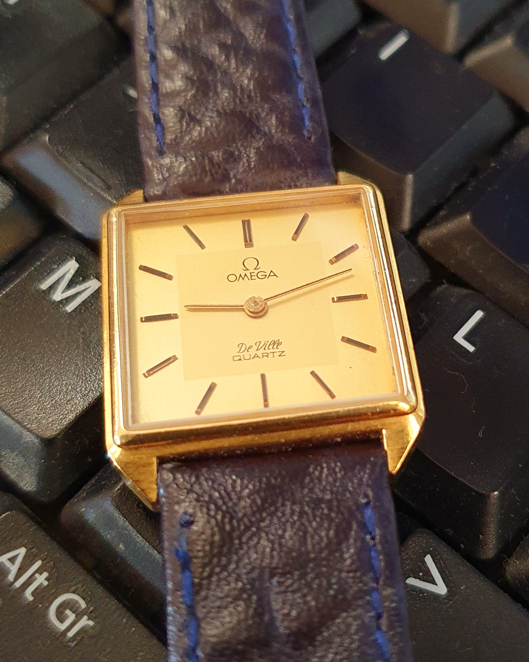

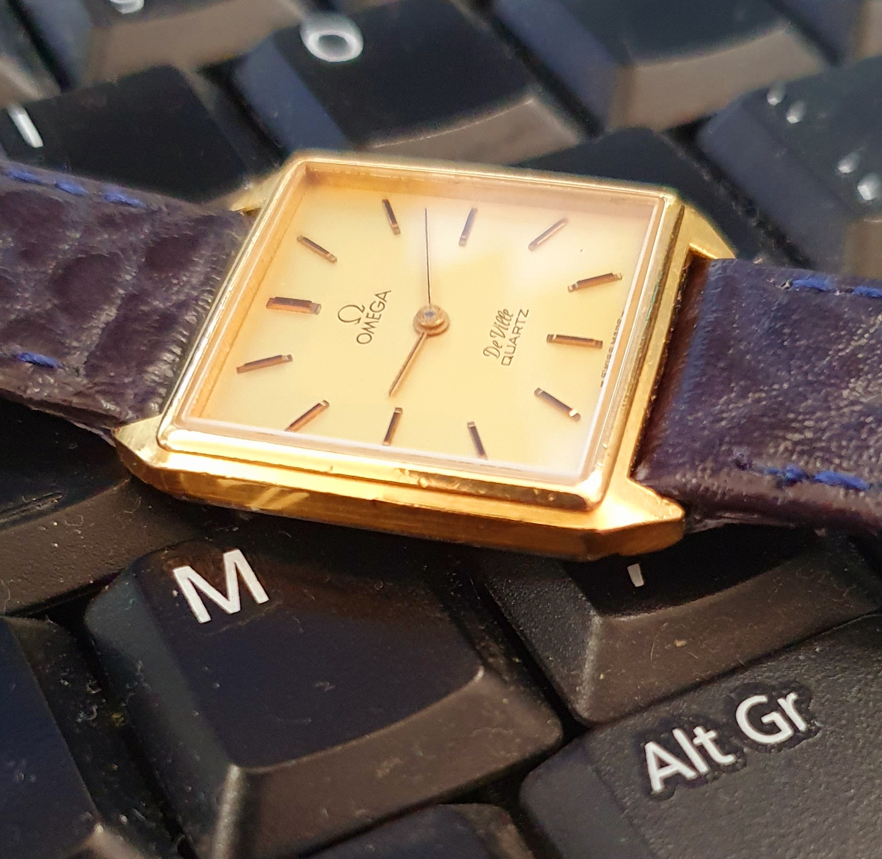

Ik heb een Omega de ville damens quartz horloge uit de jaren 90. Het is nog een leuk horloge en uiterlijk in mooie staat alleen er is een probleem.
Als ik er een nieuw batterijtje in stop loopt hij mooi op tijd maar na 4 dagen is het batterijtje leeg (niet bepaald een energie zuinig horloge :wink:)
Mijn horlogemaker weet het ook niet en ik zeker niet. Mijn hoop is op jullie gevestigd, weet iemand wat het probleem kan zijn en zijn er eventueel vervangende uurwerkje te koop?

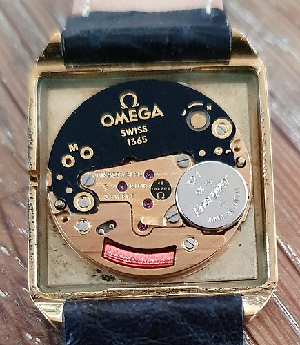

Wat voor uurwerk zit erin?

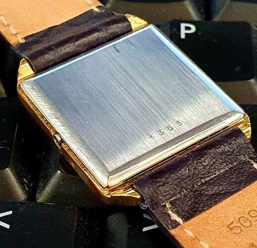

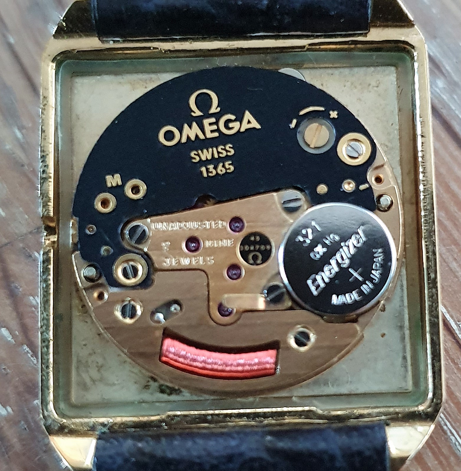

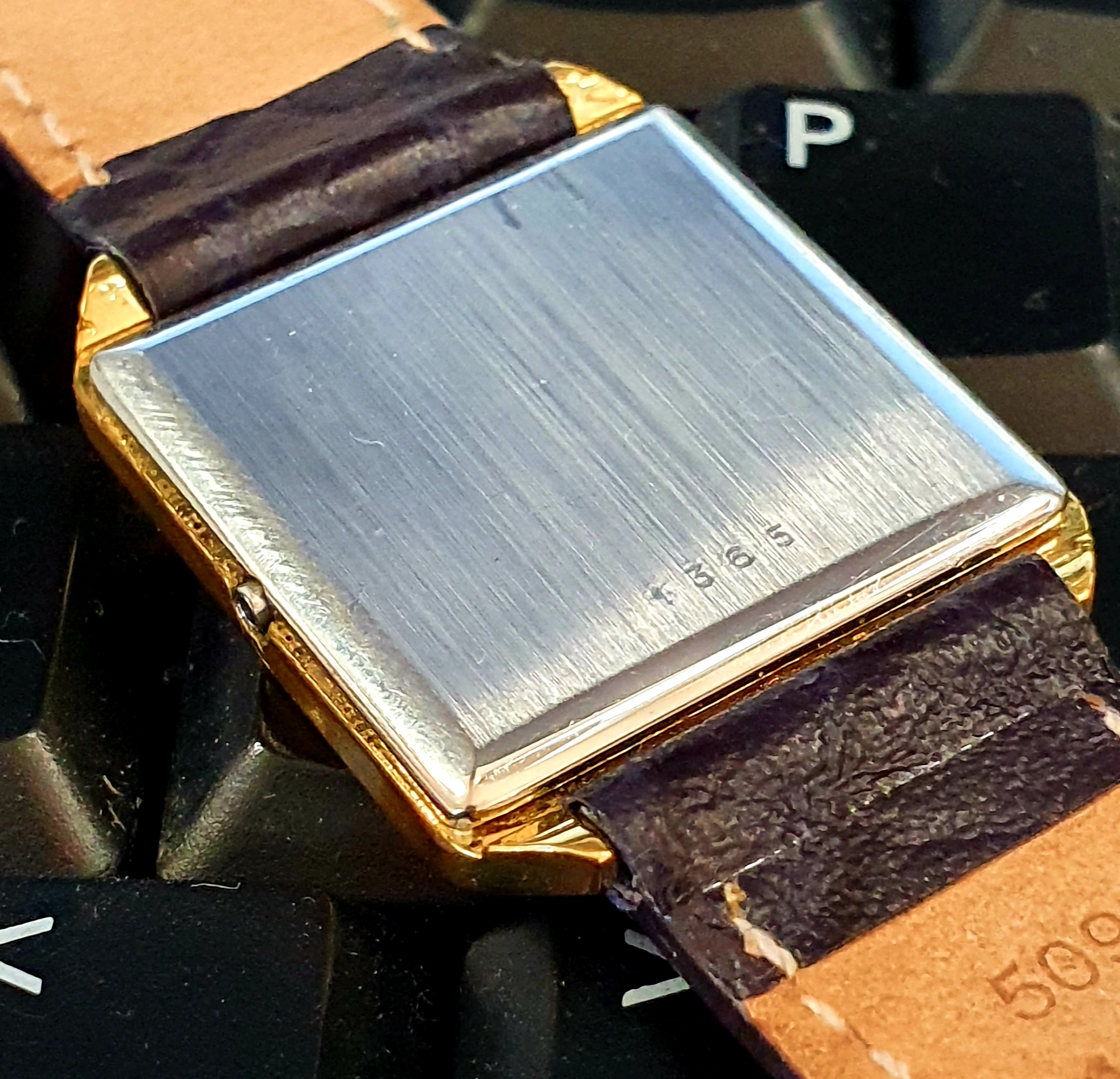

Volgens de caseback een 1365
Even opengemaakt.

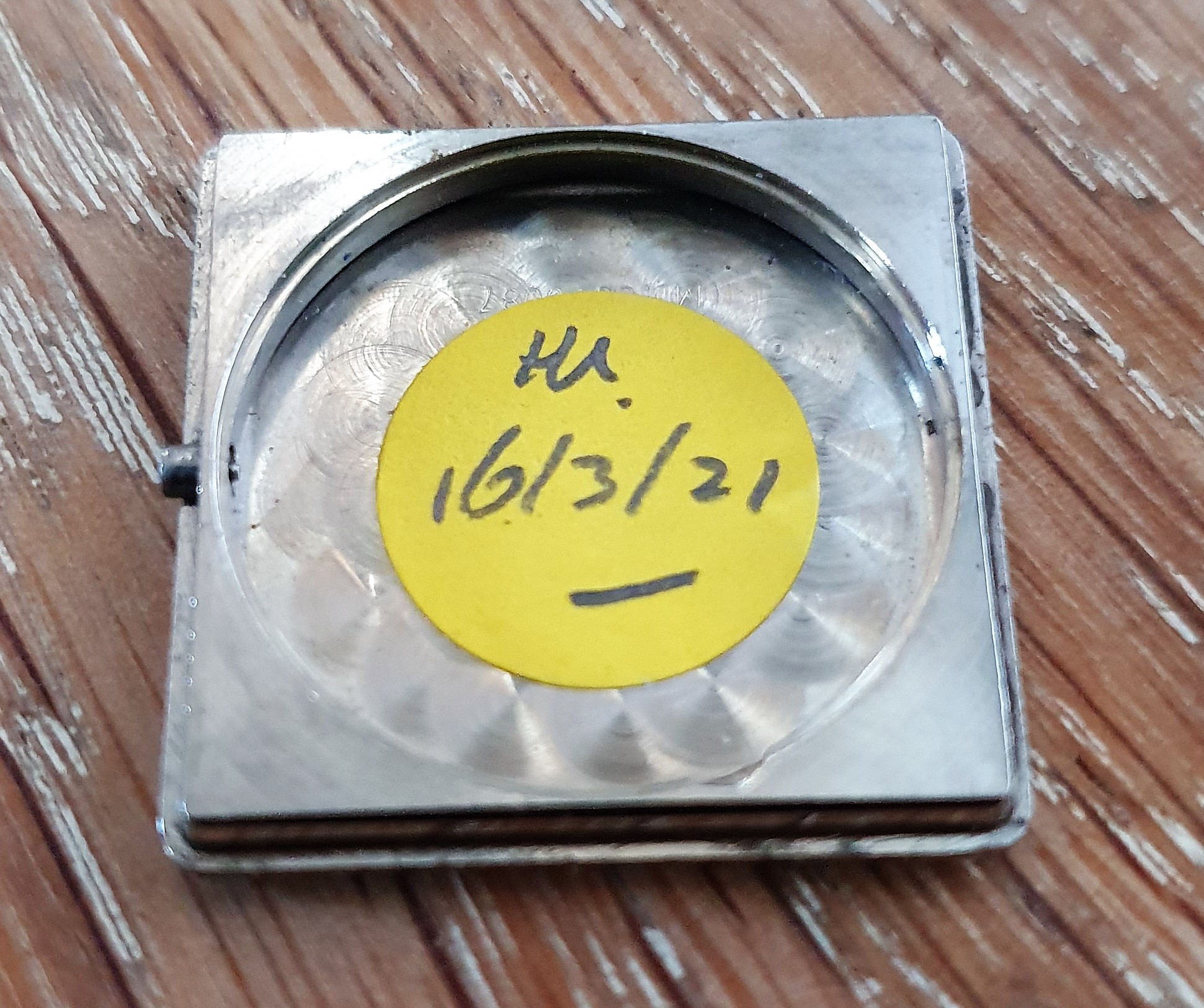

16 maart 2021 heeft het uurwerk nog een service gehad/ nagekeken?
Helaas heb ik deze ook niet meer liggen.
Elke goede horlogemaker kan dit oplossen.
En zeker een horlogemaker met toegang tot Omega onderdelen.
Maar zo op foto’s en tekst is het helaas wat gokken.
Een goede horlogemaker kan makkelijk doormeten wat het probleem is. Vuil kan een verhoogt stroomverbruik veroorzaken echter binnen 4 dagen een batterij leeg duidt op wel een heel hoog verbruik en komt eerder overeen met een defect e-blok(tenzij de batterij die door je horlogemaker geplaatst is net een slecht exemplaar was). Om een e-blok te vervangen is ook geen probleem echter verkrijgbaarheid is wel een probleem. Veel van dat spul dat via e-bay te krijgen is heeft dan ook vaak een defect e-blok.
Hoe dan ook zou ik eens beginnen met een horlogemaker die een Quartz wel kan doormeten.
Ook dan wordt het lastig want voor dit uurwerk wordt het electroblok niet meer uitgeleverd door Omega.
