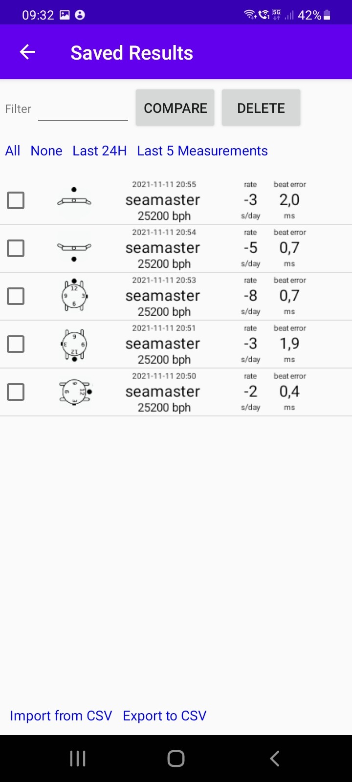

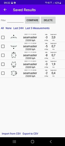

Mijn gloednieuwe Omega Seamaster 300 (4 dagen oud) loopt accuraat, maar niet volgens de METAS specs van Omega. Volgens METAS dient het horloge maximaal 0 tot +5sec per dag te lopen, maar tot mijn verbazing loopt hij -4 sec per dag. Ik heb het horloge in verschillende standen laten lopen (met een beatcounter app erbij) en kom op de volgende waarden:

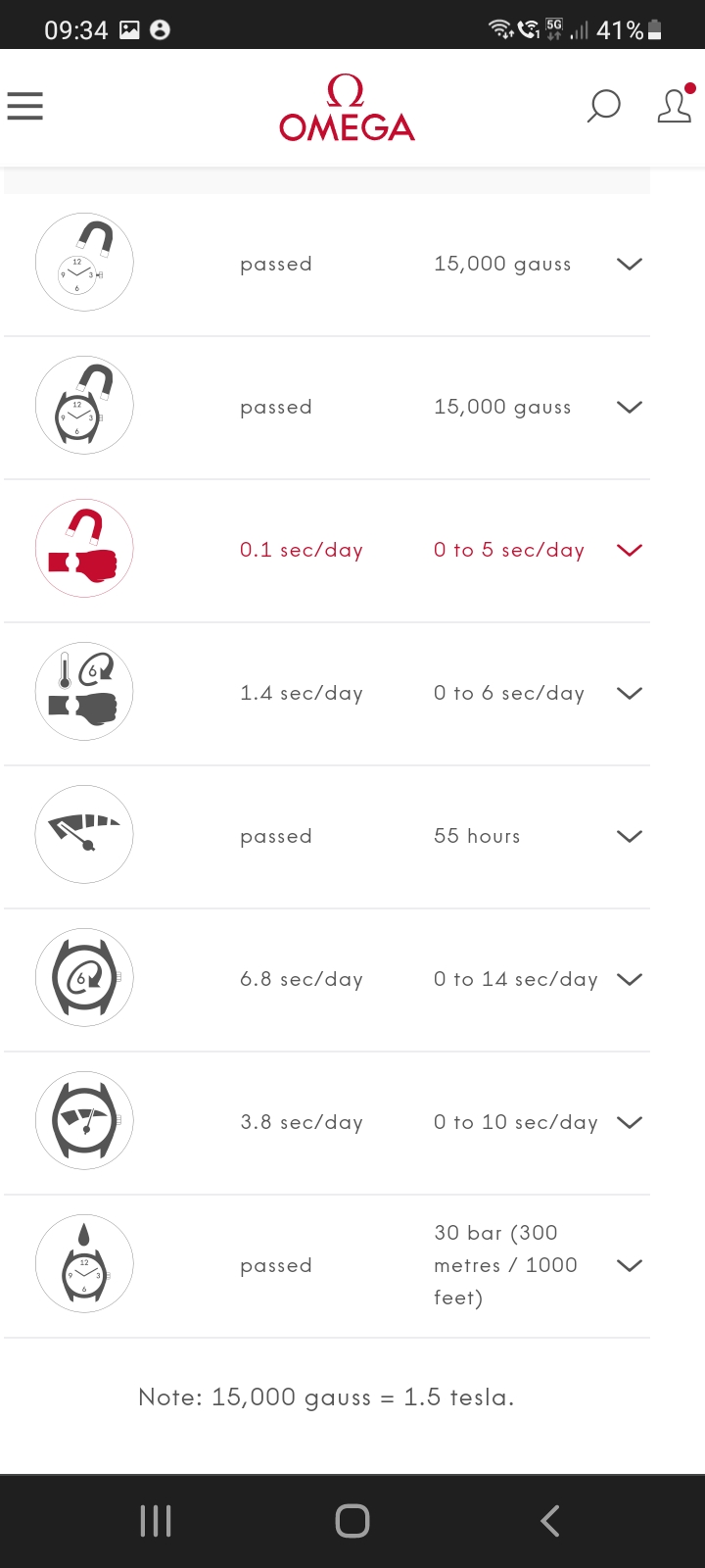

Dit zijn de waarden volgens de METAS test:
Wie heeft hier een verklaring voor?
Waarmee heeft u gemeten? Wat ik hier lees is dat die onder magnetisme 0 tot 5 sneller mag lopen dan normaal en dat in dit geval 0,1 seconde is gemeten.

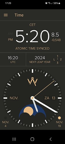

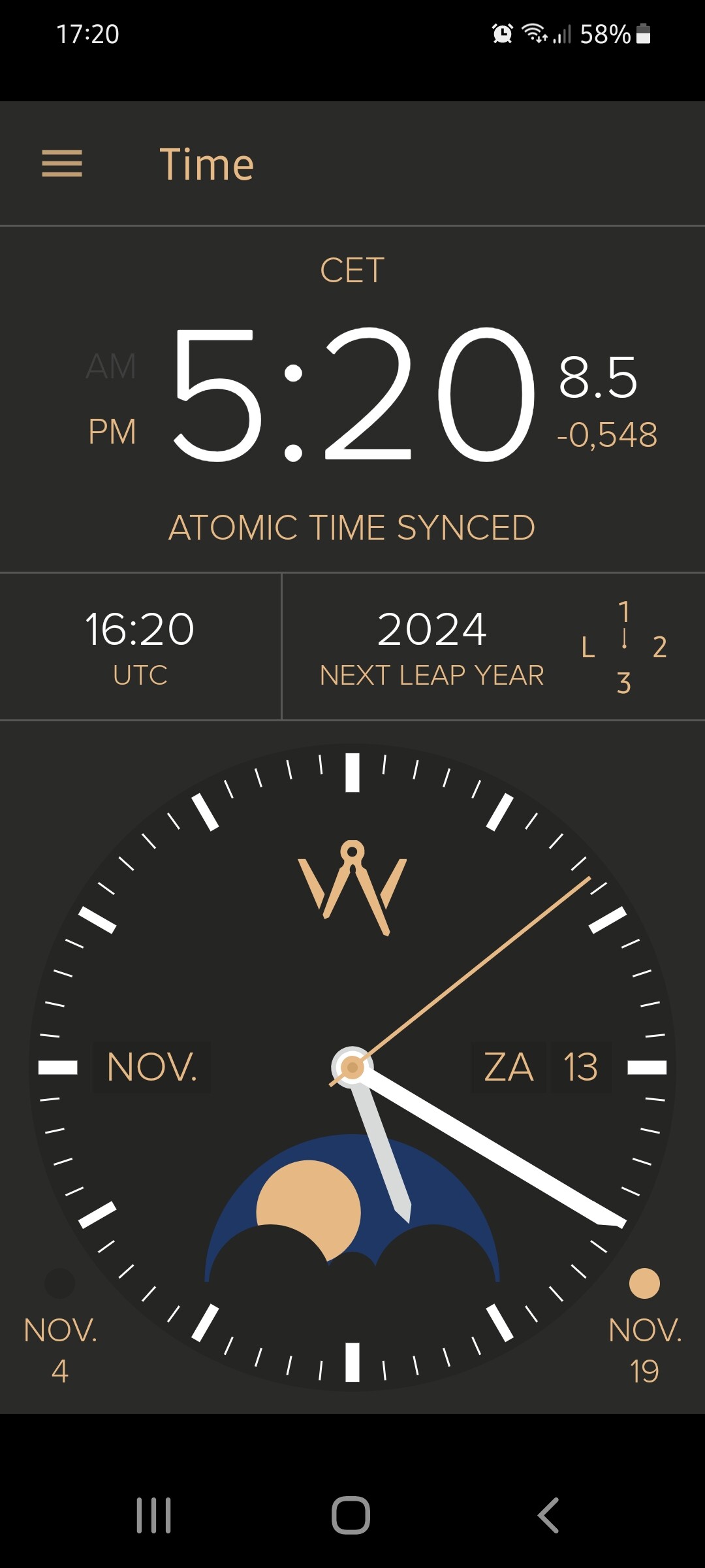

Ik check em altijd gewoon tov deze atoomtijd in de watchville app;
