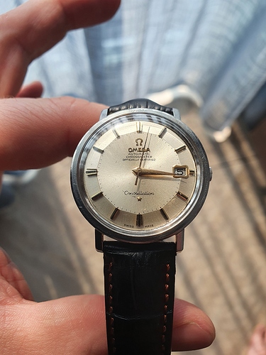

Beste HF leden,
Ik heb een pie pan 168.004 met hadden crown.
Het horloge is weer helemaal gerestaureerd.
Passend caliber nieuw glaasje en nieuwe dauphine wijzers.
Daar heb ik nu een vraag over.
Voordat ik de wijzers heb gekocht heb ik wat rond vraag gedaan.
En uiteraard geen eenduidig antwoord.
Het zit em in het volgende.

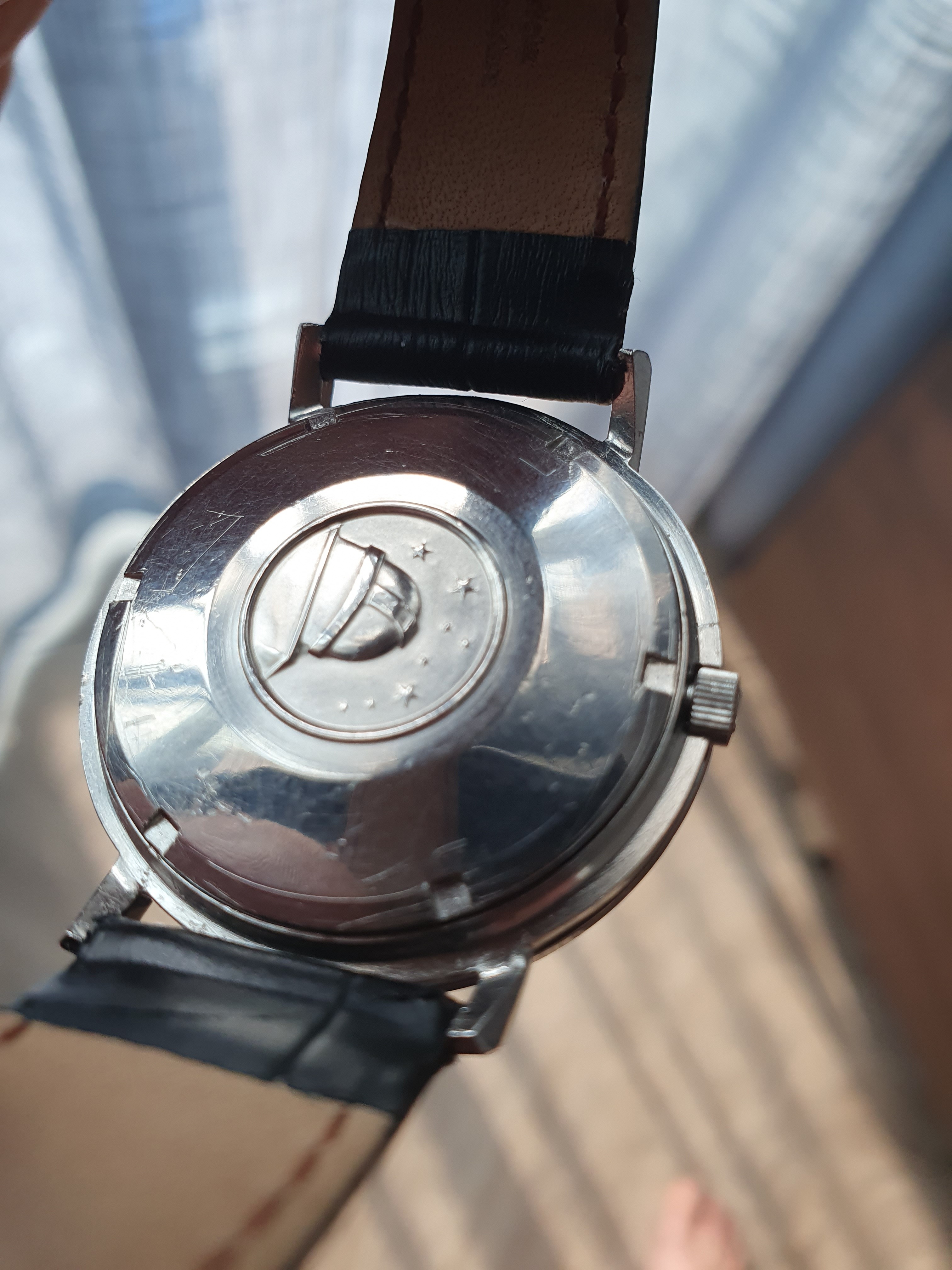

De achterkant van de kast is zilverkleurig.
De wijzerplaat heeft goud kleurige markers.
Sommigen zeggen de wijzers mogen en passen bij deze ref.
Anderen zeggen achterzijde is zilverkleurige dus de wijzers moeten ook zilverkleurig.
Mijn vraag:
Wie heeft er gelijk?
Alvast bedankt.
Grt pauwel

Dag Koen,
Dank voor je bericht.
Ik heb het horloge gekocht als frankenwatch en met input van hier zo goed mogelijk proberen te laten herstellen…
Je bent de eerste die het ziet. Heb je misschien een voorbeeld dat ik kan vergelijken?
Alvast bedankt.

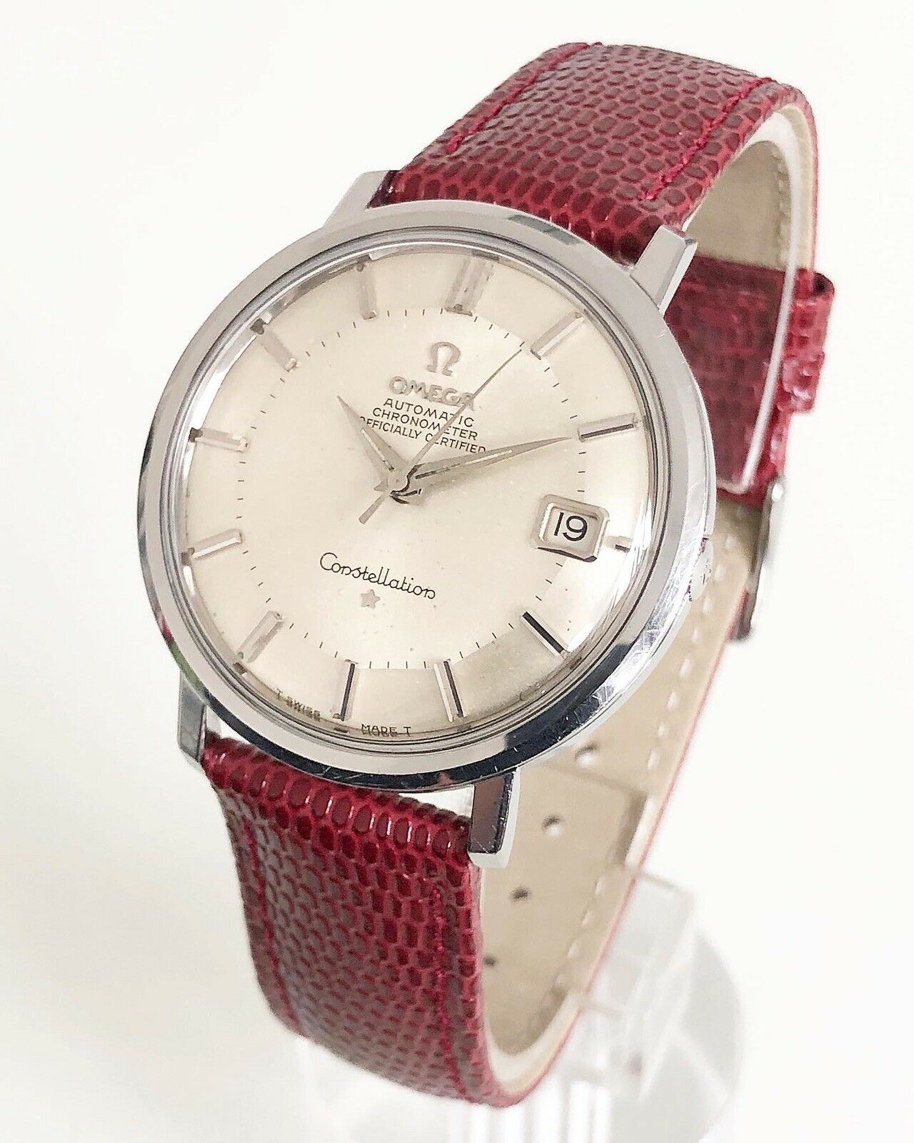

Google maar eens op “Omega 168.004”
Voorbeelden genoeg :wink:
Om hem origineel te maken heb een zowel een nieuwe wijzerplaat als een complete set wijzers nodig.

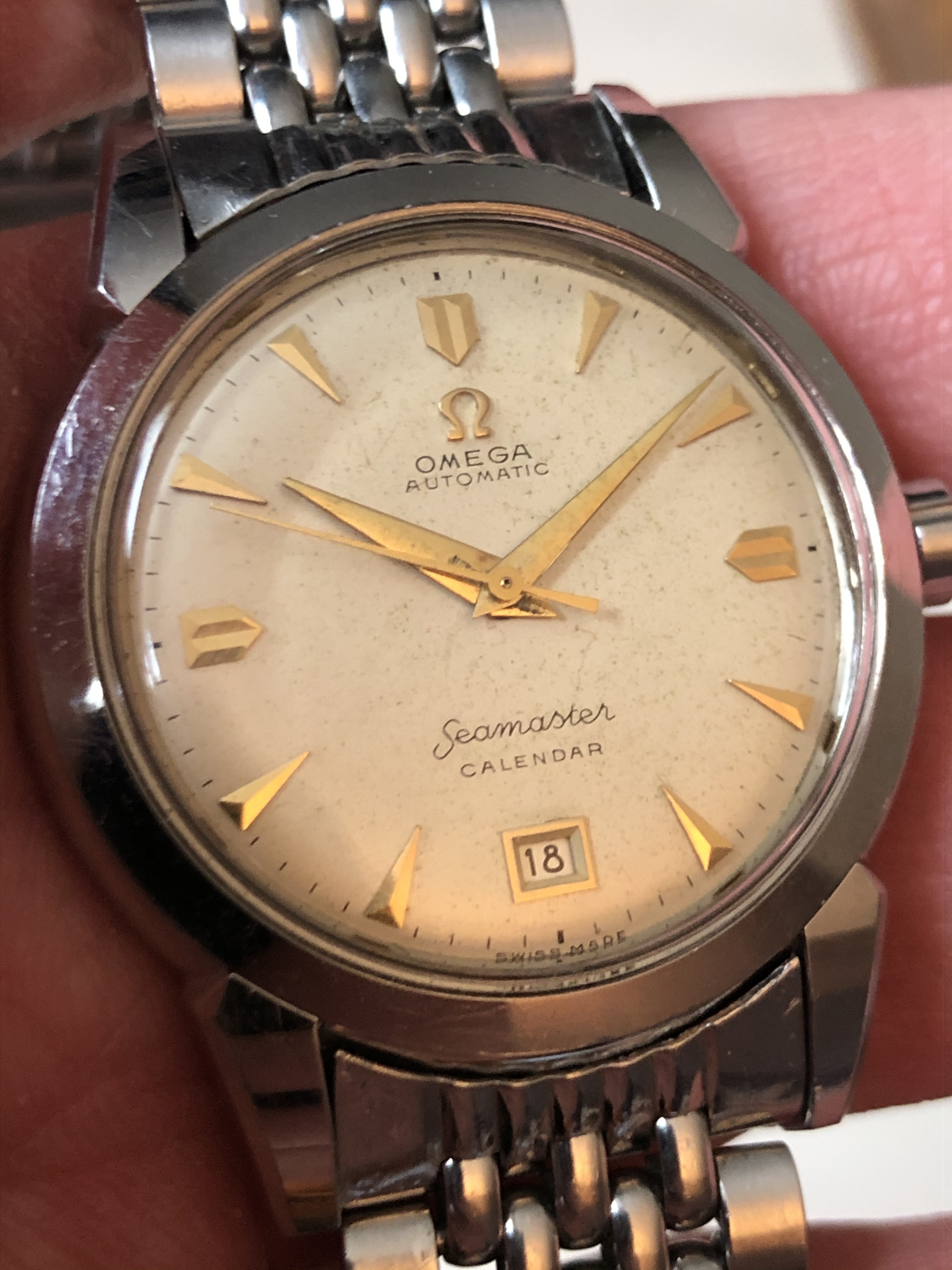

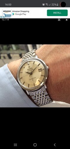

Niet helemaal mee eens. Je hebt (vooral in de jaren 50) best wat Omega’s met stalen kast, en goudkleurige wijzers en indices.
Hier voorbeeldje

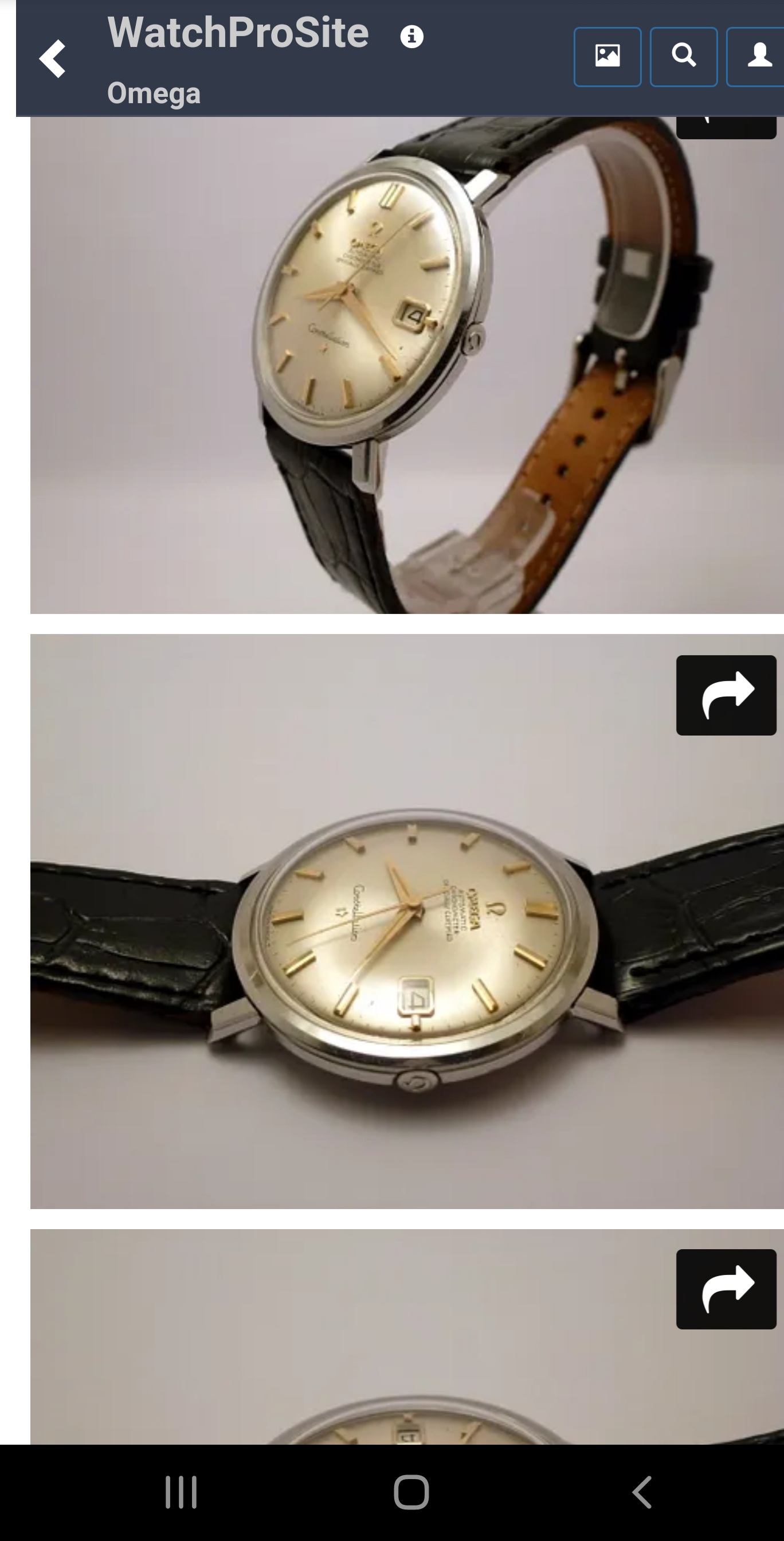

Ik heb op chrono gekeken naar ref 168.004
Kon er geen vinden die het had.
Ook verschillende wijzers :sunglasses::exploding_head:

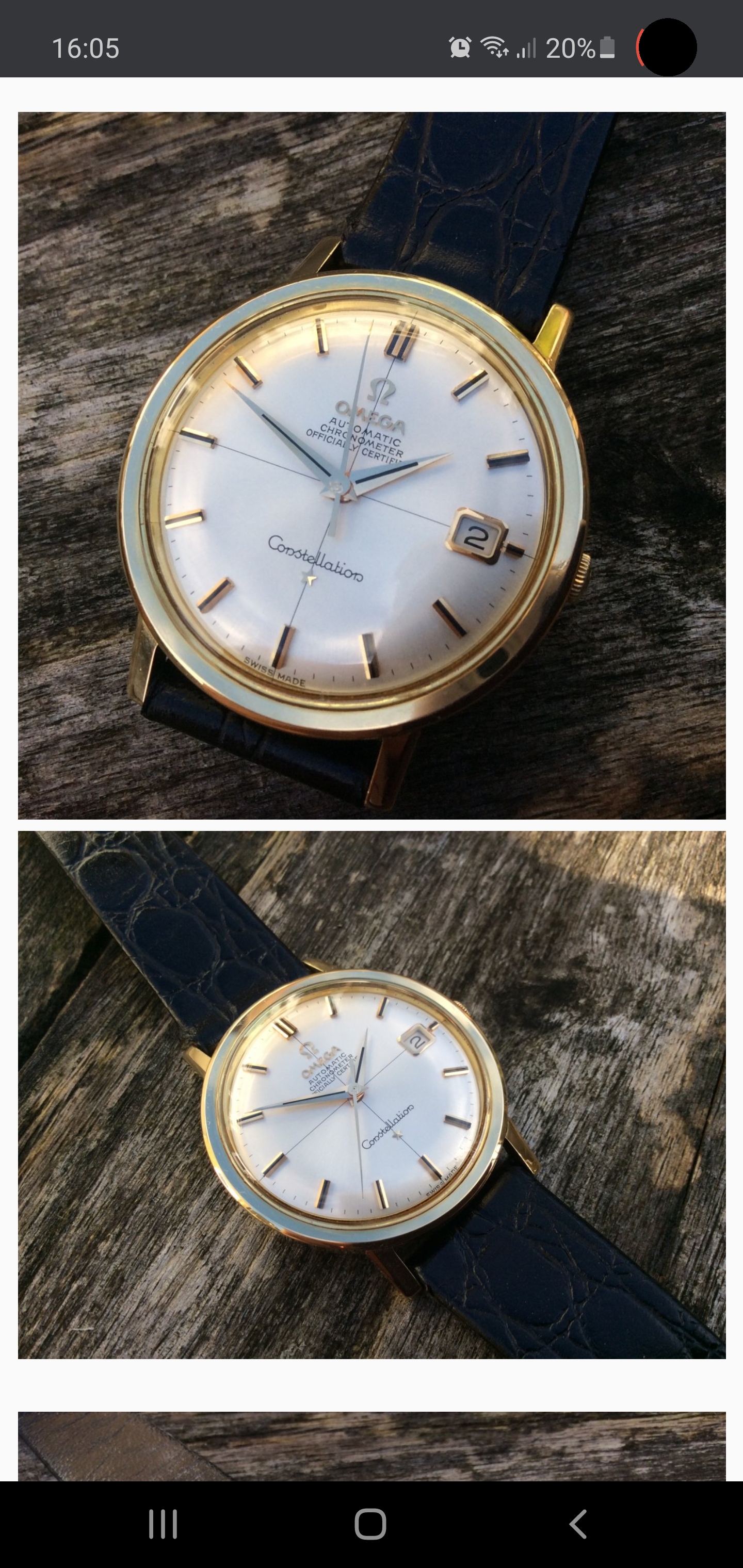

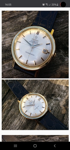

Kwam de volgende ook tegen.

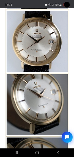

En deze verkocht op het omega forum.
Gouden kast zilverkleurige plaat?
Maar ik zie wel overal de kortere wijzers.
