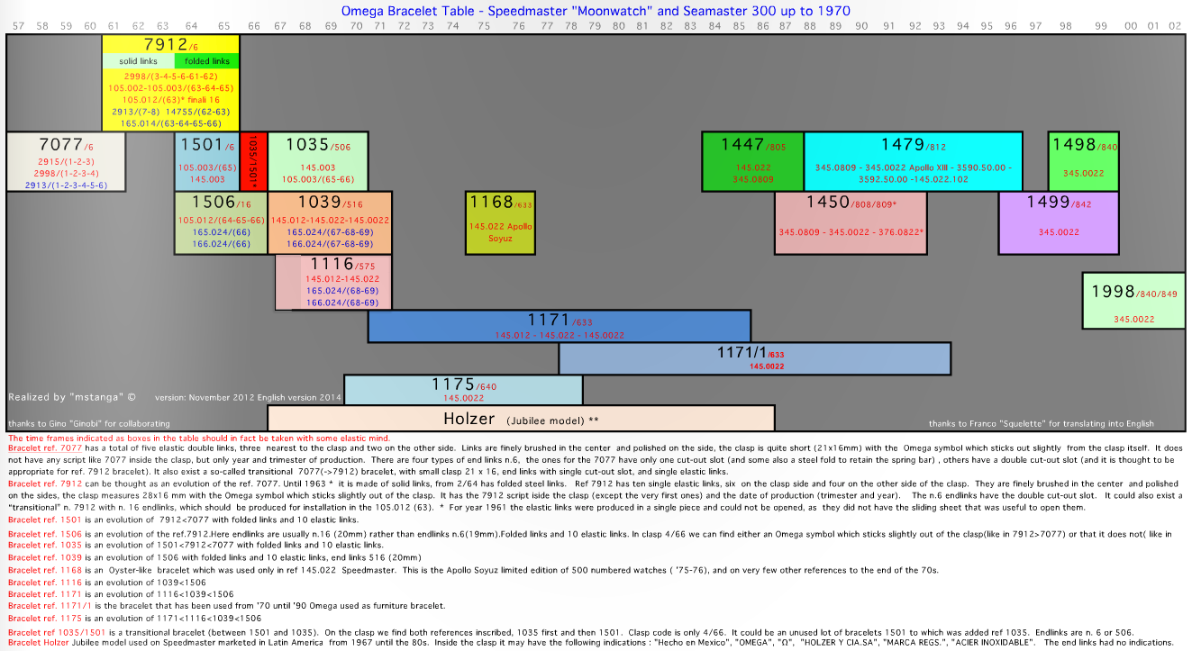

Weet iemand het partnummer voor de bijbehorende stalen band. Heb wel de end links 516. Begin inderdaad het idee te krijgen dat ik deze klok beter kan houden.
Dank nogmaals voor de don en heb ook interessante info over de plaat gevonden.
Deze heeft namelijk nog de T marks.
Hoor graag en nog een mooie tweede paasdag!
Serienummer geeft 1973 aan.
Bij de 516 endlinks hoort de 1039 (flatlink bracelet). Kan ook bij een 145022 dus dat klopt.
1171 band met 633 endlinks is een andere goede optie (en ook geproduceerd voor de 145022) als je geen flatlink band wil.
