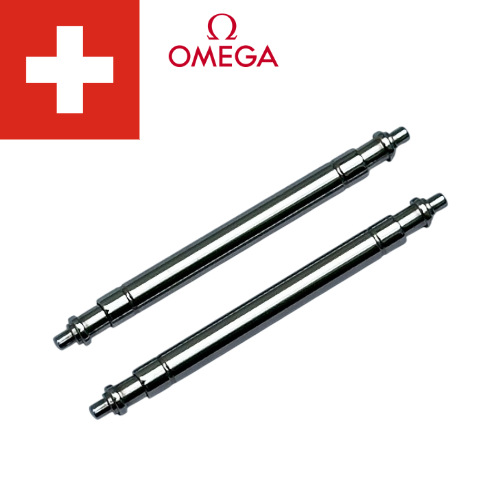

Omega pushpins Seamaster 300 m
Op zoek naar (nieuwe?) pushpins van Omega
Lugwijdte 20 mm
Diameter 1,5mm
Ten behoeve montage een recent aangeschafte Omega mesh-band.
Waarom 1,5mm. Normaal zitten er volgens mij 1,8mm op partsno. 068ST2207, kosten rond de 4 euro per stuk bij een Omega service center of AD.
Ik heb deze besteld voor dezelfde mesh…
OEM en de juiste dikte, nl. 1,5 mm…
1,8 past niet in de OEM mesh van Omega…
Dan is het 068ST2107
068ST2107 – 19mm
Maatje korter dan voor lugs van 20 mm?
Kan wel kloppen, heb toen bestelling geplaatst en via mail vernomen van STRPS dat zij standaard in dat geval niet de 20 mm maar wel de 19 mm opsturen. Reden weet ik niet meer zeker, maar wellicht om goed los te krijgen?
2107 is voor 20mm stalen banden, 2108 is voor 20mm leer/nato.
