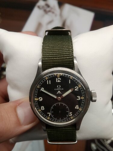

Vandaag een bijzonder vintage klokkie gezien en ben een klein onderzoekje gestart naar dit horloge. Eerst wat foto’s:
Blijkbaar een Omega RAF WWW RAF Dirty Dozen Military, 35mm Case, handwinder met plexiglas. Begin 1945 speciaal gemaakt en ontworpen voor het Britse leger. WWW staat voor Watch, Wrist, Waterproof. Blijkbaar zijn er maar 25.000 van deze horloges gemaakt wereldwijd en kunnen ze best gewild zijn onder liefhebbers.
Heb helaas geen foto’s van de caseback, kroon of het uurwerk. Kan ik nog vragen natuurlijk maar ben benieuwd naar wat jullie hier van denken. Ben niet van plan te kopen i.v.m. omstandigheden maar toch heel nieuwsgierig naar dit model en zelf te leren hoe de vintage markt een beetje in elkaar zit en waar op te letten.

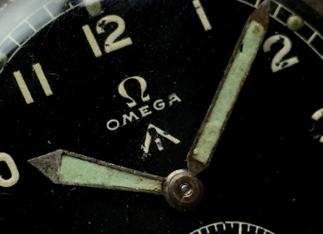

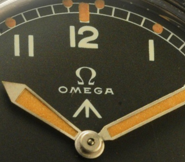

- De wijzers lijken niet origineel. Dit lijkt ook Luminova te zijn i.p.v. Tritium (of Radium?) wat duidelijk op de indicides zit:
t.o.v.

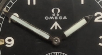

Ook de bevestiging op de kast van de wijzers lijkt anders?
t.o.v.

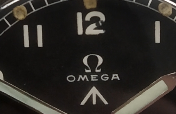

- Dial zelf is voor mijn gevoel nog wel erg zwart, klopt dat wel?. Maar volgens mijn geen redial. Enkele letters zijn een beetje afgevaagd maar verder volgens mij goede staat

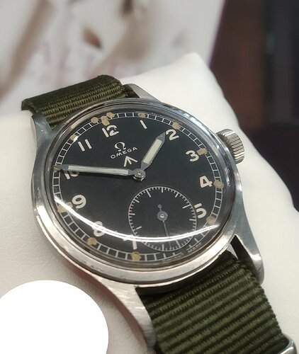

- Kast lijkt volgens mij scherp en ongepolijst?

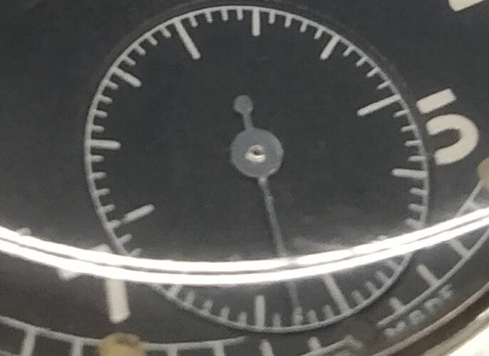

- Secondenwijzer lijkt ook niet volledig origineel? Moet volgens mij licht zijn i.p.v. zwart
t.o.v.
