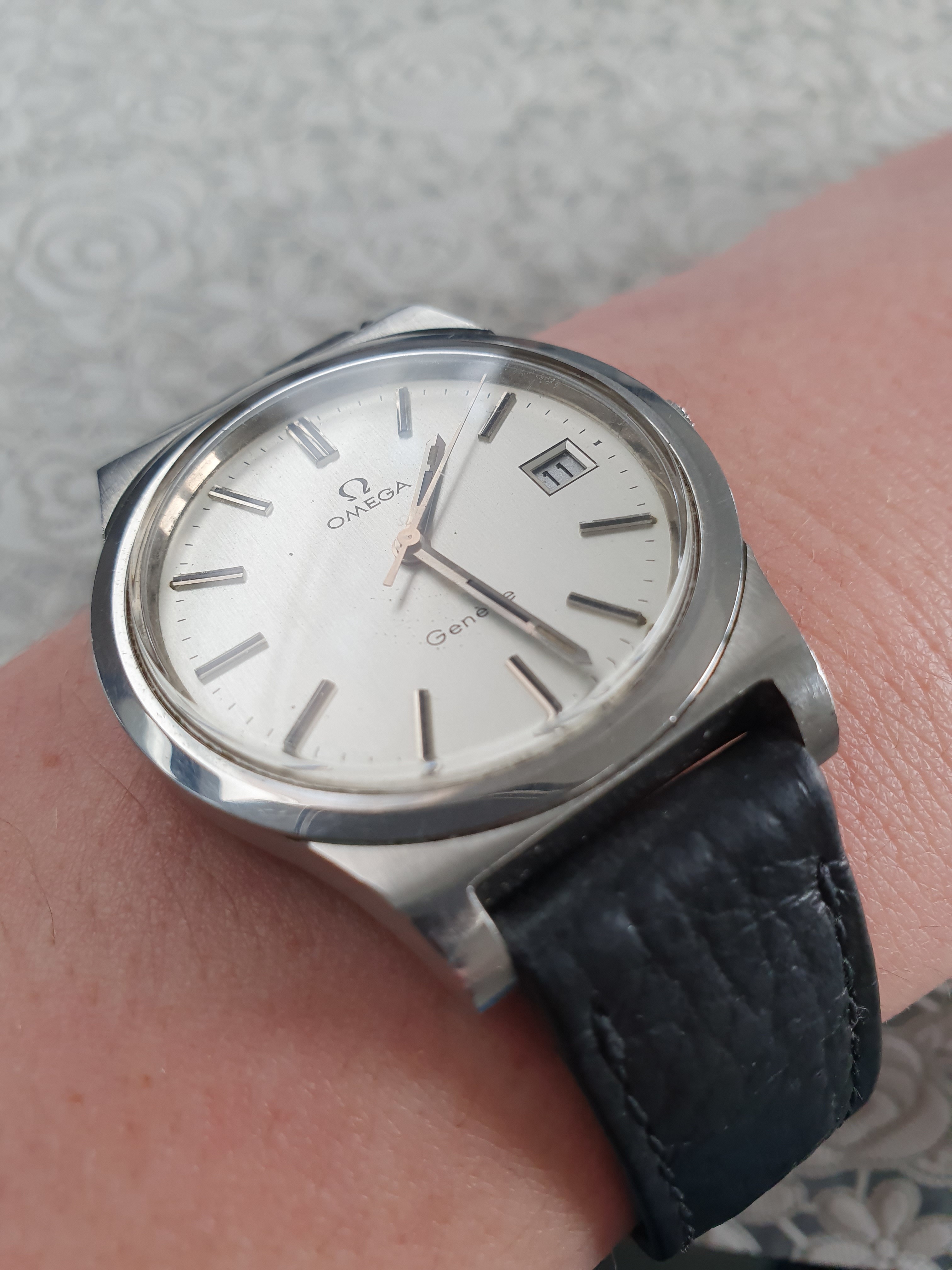

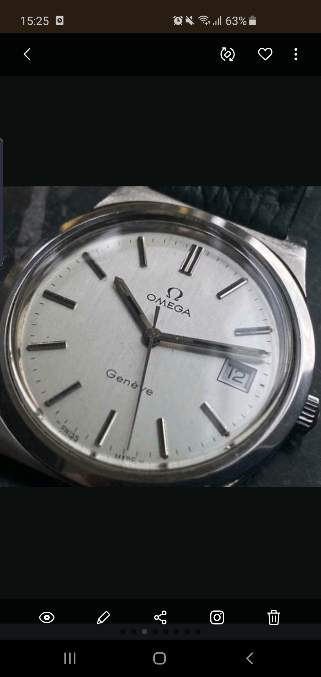

Ik ben benieuwd hoe veel dit horloge waard is het is een Omega uit 1974 ref 136.0102 het originele bandje en papierwerk zitten er niet meer bij.
Deze latere modellen doen niet zo heel veel. €250-350 als ze goed lopen
Dan heb ik met mijn 400 wel iets te veel betaald
Iets te veel naar mijn mening maar wie ben ik. Als jij hem mooi vindt en hij verder in goede staat is dan is er niets aan de hand.
Heb je betere foto’s?
Ik vind het een mooi ding in ieder geval. Heb er zelf ook ooit een gehad (ook met zilvergrijze dial). En als ik het goed heb met een geĆÆntegreerde stalen band. Maar helaas weer verkocht.
Hierbij nog een betere foto ik heb hem vandaag opgehaald en moet eerlijk zeggen dat ik mijzelf net jarig voelde zo blij

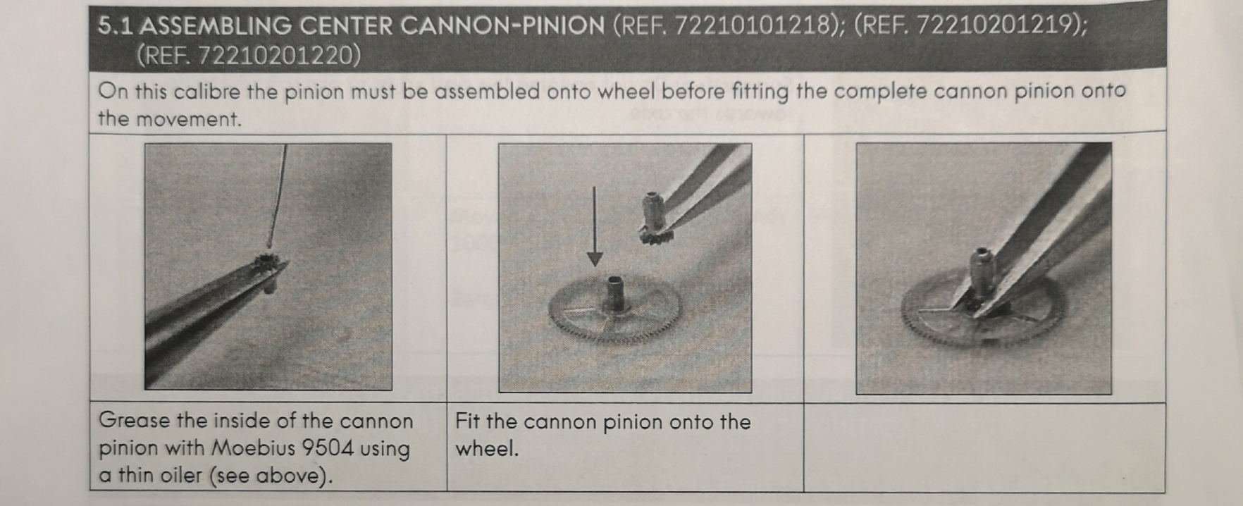

Maar het ziet er niet uit, en er zijn altijd ā€œissuesā€. Zoals de minuutpijp, en de nylon balansrem. En het bizarre wijzerverzetmechanisme. Werkt best hoor! Maar het was echt alsof er ā€œandersā€ gedaan moest worden, ā€œfor the sake of itā€. En dan die minuscule lagerstenen - alsof men daar een paar cent per uurwerk op wilde bezuinigen. Heel vreemd, en knap lastig bij het smeren…

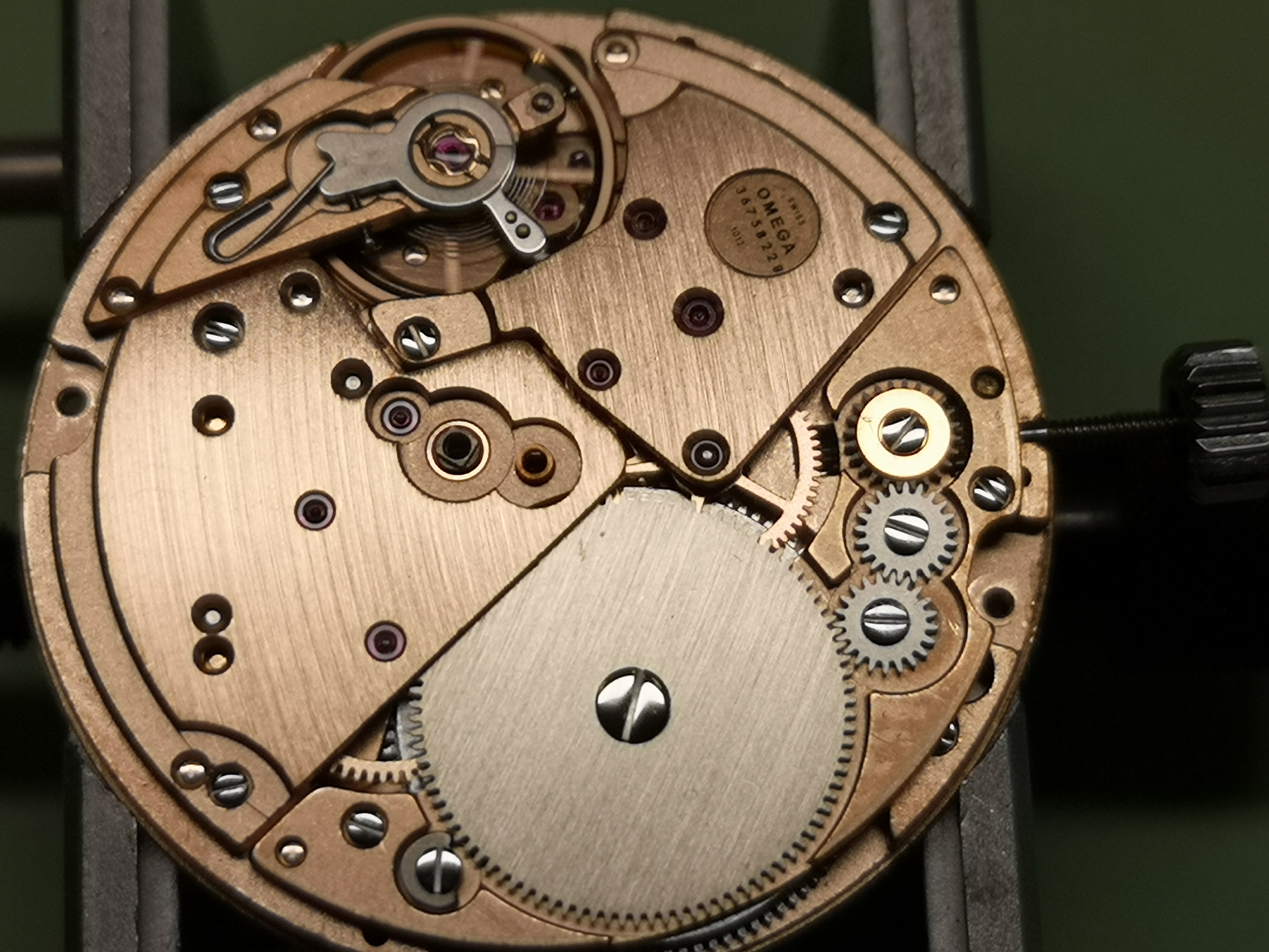

Misschien is het niet helemaal een eerlijke vergelijking, maar ik vergelijk de 500 serie en de 1020 serie wel eens met de 2824 en 2892,de een is robuust en de ander verfijnder en slanker. En dat klopt ook wel ergens denk ik.
Bijvoorbeeld de 1012 wind veel soepeler handmatig op dan als de 500 serie, dit komt door een extra opwindraderen tussen staand opwindrad en palrad net als de 2892. Dat vind ik een plus en dus ook beter.
En de minutenpijp problemen ben ik niet heel erg vaak tegen gekomen eigelijk, gewoon demonteren/monteren zoals omega 't adviseert en 't werkt na mijn weten prima

Ik ben ook fan van de Omega 10xx uurwerken. Als je gewoon goed weet wat je doet en hoe het in elkaar steekt qua wijzerklemming (zoals hierboven omschreven) etc dan kan er weinig mis gaan. Het zijn in mijn optiek goed uitgedachte uurwerken, plat, alles erop en aan (balansstop, snelverzet datum etc). Wat wil je nog meer :slightly_smiling_face:
