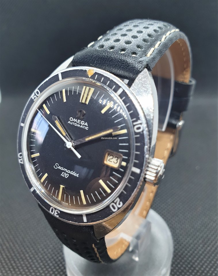

Tegen beter weten ben ik weer tegen iets aangelopen en ben ik weer aan het overwegen wat ik helemaal niet zou moeten overwegen :hear_no_evil:
Altijd al prachtig gevonden en deze lijkt me in orde, maar ik weet nog zo weinig en er zijn zo veel valkuilen bij dit type horloge vrees ik.

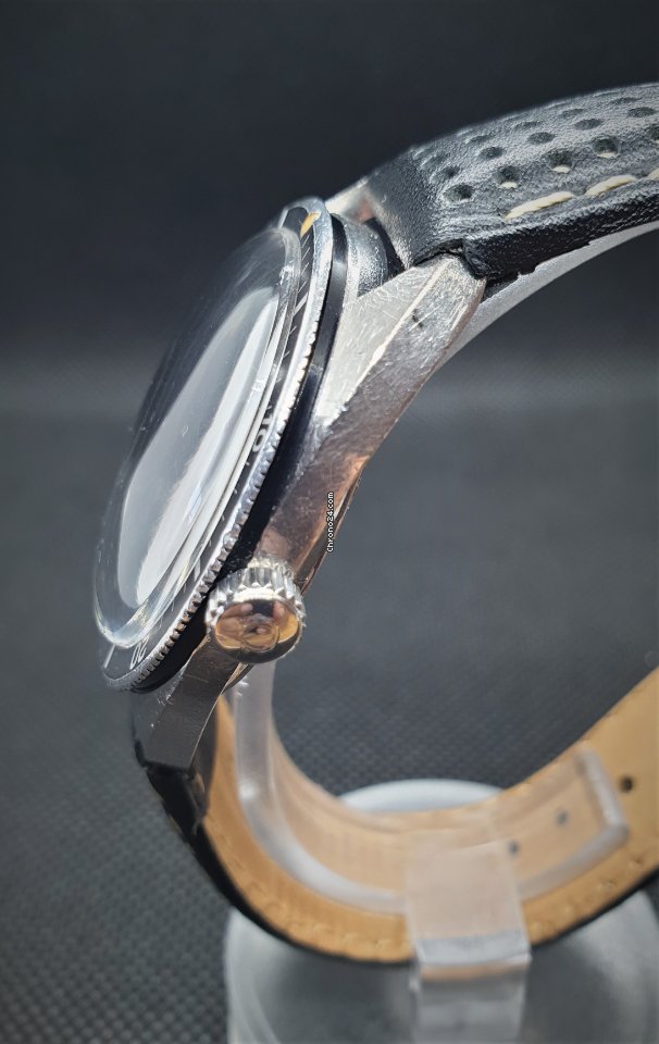

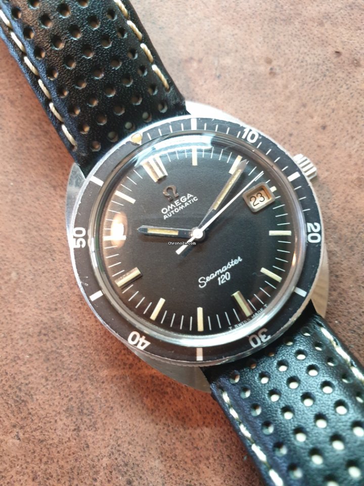

Twee punten van kritiek:
-37mm, maar daar is niet aan te ontkomen als je deze wilt
-redelijk bekraste kast (maar misschien ongepolijst?)
Alle hulp is welkom. Wat zien jullie? Vallen dingen op, plus of min?
Toch wel een heel vet horloge toch? :bird:
Iemand die meer weet te vertellen?

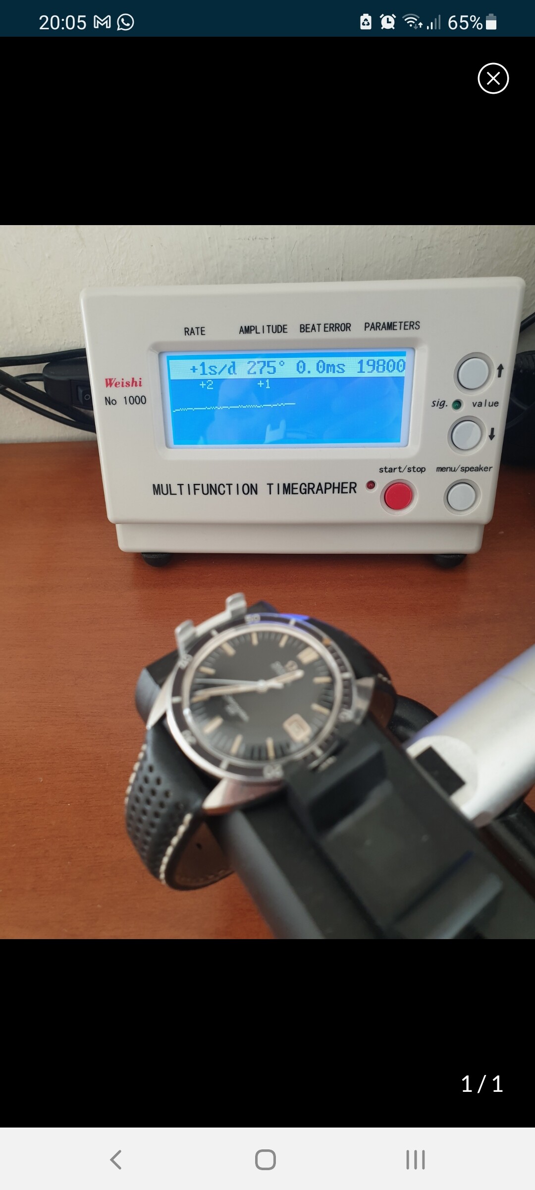

Timographer resultaten zijn perfect
en ik ben geneigd de verkoper zonder meer te vertrouwen: (Hieronder zijn reactie)

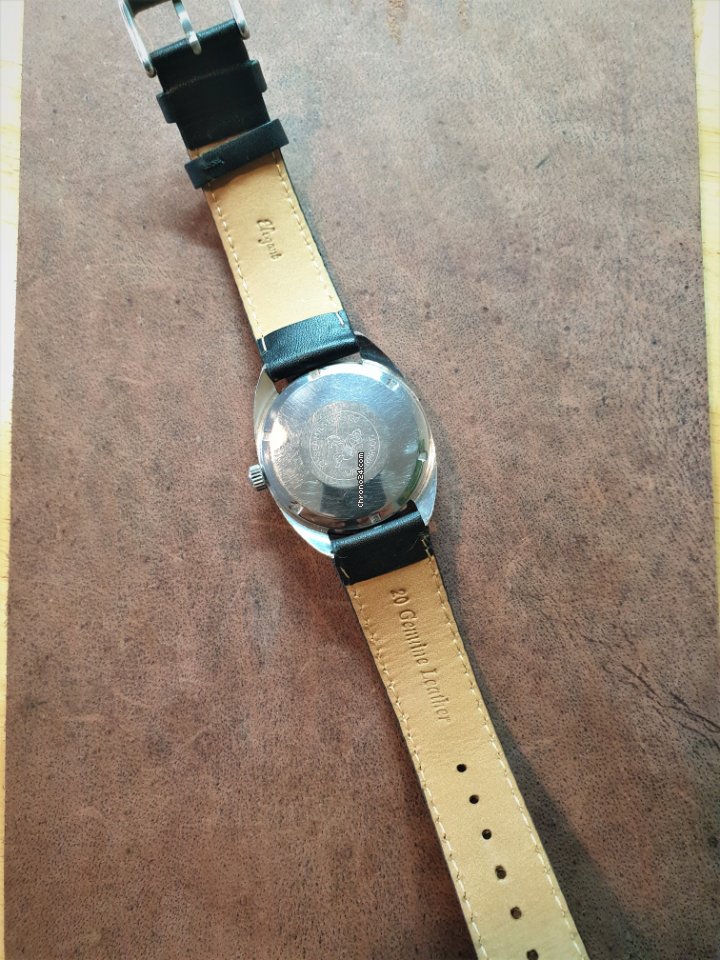

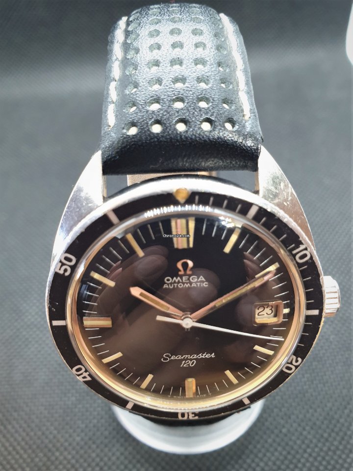

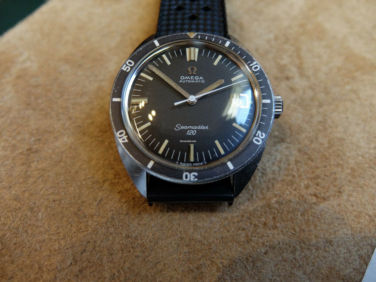

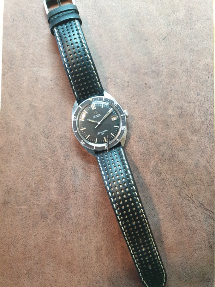

I have most of the answers to your questions as I usually do a lot of research on the vintage watches we handle. So our watchmaker who specializes in Omega has done a thorough check of this Seamaster 120m. All parts are original with uniform patina apart from the seconds hand which is original Omega part but has been replaced at some point in the life of the watch. The dial, case, crown, hour and minute hands as well as the bezel show uniform aging and patina. Regarding scratches - there are in fact scratches on the case and case back but as you mention they are more evident in the photos and video I send you rather than when you actually wear and handle the watch. The plus side which is very significant is that the watch has not been over-polished and as you will see holds good sharp edges and shape.
Ik zie er niks verkeerds aan, heb me toevallig afgeholpen half jaar verdiept in dit horloge omdat ik er zelf 1 heb.
Krassen e.d. zijn op een foto soms inderdaad heel zichtbaar. Daar ontkom je niet aan. De bezel is in mijn ogen wel erg zwart nog voor zijn leeftijd, maar goed. Het is wel een originele bezel dus dat is goed.
Ik heb ook de indruk dat het allemaal wel goed is en ook de reactie van de verkoper geeft mij moed en vertrouwen. Ik vrees dat de bestelbutton ingedrukt wordt vanavond, maar hoop nog iets meer reacties te krijgen vanavond.
Aangaande de krassen idd op foto’s vaak veel erger dan in werkelijkheid. En liever krassen, dan alles inclusief vorm weggepolijst
Daar zal ik nog eens goed naar kijken. Op zich valt de verkleuring op de wijzerplaat ook wel mee. Niet echt tropical, dus misschien idd een periode in een doos gezeten en geen licht bij gekomen

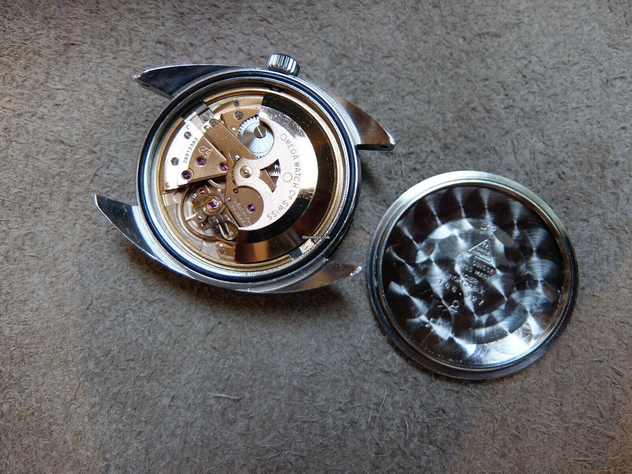

Ik ben net klaar (uur geleden) met een cal. 564; een vers geserviced Omega-uurwerk uit deze periode heeft precies een dergelijke glans. Zegt niet alles maar op grond daarvan al lijkt-ie recent geserviced. 275 graden amplitude is voor deze calibers uitstekend idd.
Dank je Peter, daar heb ik wat aan. Ik ben niet zo’n expert maar weet wel dat 275 echt prima is, zeker voor vintage.

Wat wel een “common issue” is, is een stotterende secondenwijzer als deze “naar beneden” loopt. Had dat net zelf ook; is een klusje van 20/25 minuten als je weet wat je moet doen. Sleepveertje moet dan met beleid (eerst helemaal demonteren) iets bijgebogen worden.

Zijn het geen service-plaat en wijzers trouwens…? Ze lijken haast te mooi. Hoewel er dan geen T’s op staan meen ik. Is een beetje laat om te taggen, maar dat weet @Horloge24 André wel.

Secondewijzer laat ik zo. Het is wel een originele secondenwijzer van Omega en ook wit. Ook de vorm van de wijzer is zoals hij hoort, ik geloof alleen dat hij net iets korter is. Maar daar ben ik niet eens zeker van, want ik kom ze met veel verschillende wijzers tegen. Wat origineel is is soms moeilijk.

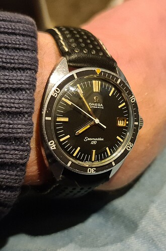

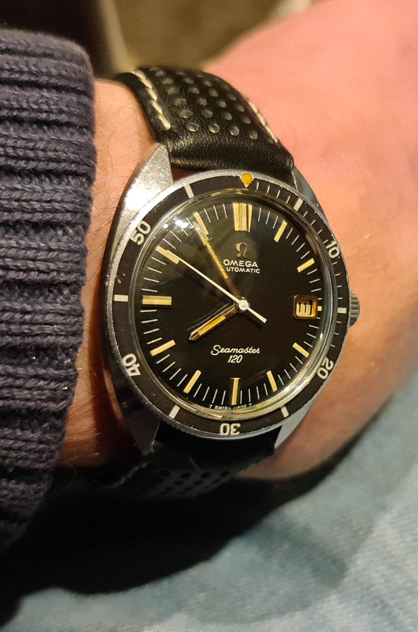

Eerste foto :yum:
