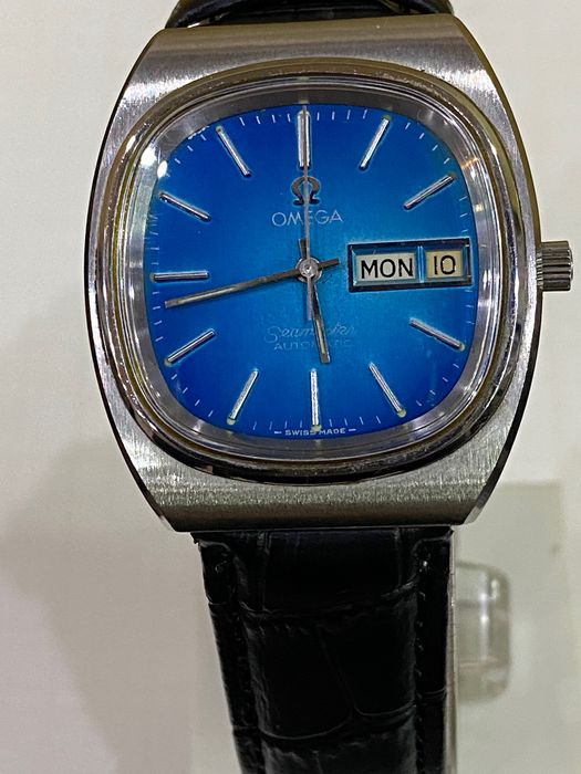

Hallo,
Ik heb de mogelijkheid om een Omega - Seamaster - 166.0211 aan te schaffen.
Wat schatten jullie dat de waarde is?
Persoonlijk vind ik het mooi maar hoor graag feedback.
Tx

Ik vermoed dat dit een redial is. Deze horloges worden veel aangeboden op Catawiki en Ebay (veelal uit Zuid Korea). Vaak zijn ze verder in slechte conditie, horloges met (water)schade die opgekalefaterd zijn.
De blauwe wijzerplaat vertrouw ik voor geen meter. Helaas is de foto te onduidelijk om daar helemaal zeker van te zijn.
Dubieuze wijzerplaats inderdaad. Als je dit model op C24 opzoekt, dan kun je ze krijgen in alle kleuren van de regenboog (incl. Tiffany Blue…). Ik zou hier verre van blijven.
Ik ook. De foto is niet heel scherp, maar je ziet volgens mij vrij goed de verf tegen de markers zitten.
Waarde 100 euro
Waw, wat een opmerkzaamheid. De expertise op dit forum is fenomenaal.
Bedankt voor de feedback.
Jan
Ik sluit me bij de rest aan, echt een redial.

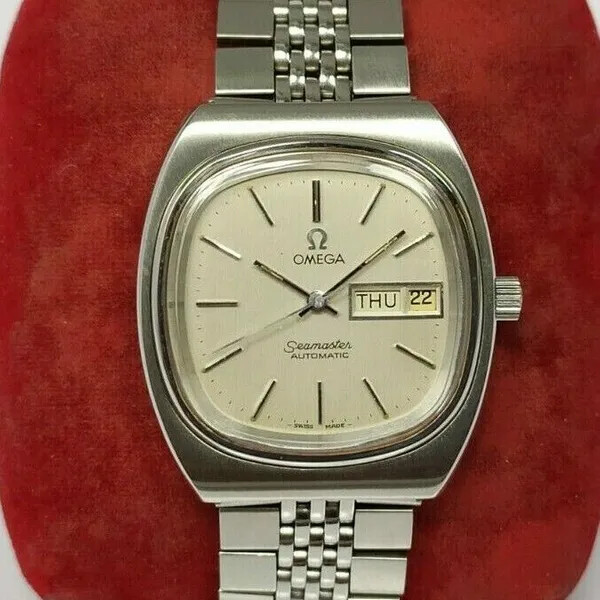

Volgens mij hoort hij er zo uit te zien (de stalen versie dan).

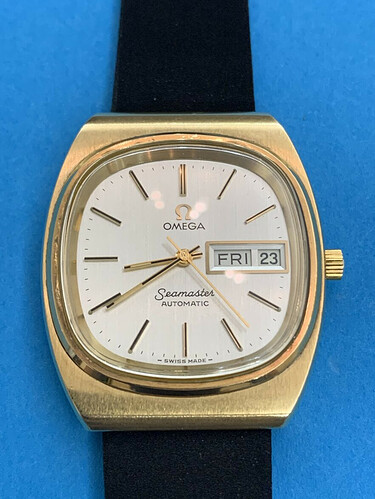

Foto’s van internet!
Idd van wegblijven. Ik zie op dit moment weer een hausse aan gekleurde wijzerplaten voorbijkomen op het net. Hieronder ook de zo gewilde zwarte wijzerplaten. Kijk dus bijzonder goed uit en doe je huiswerk voordat je een bod doet!
