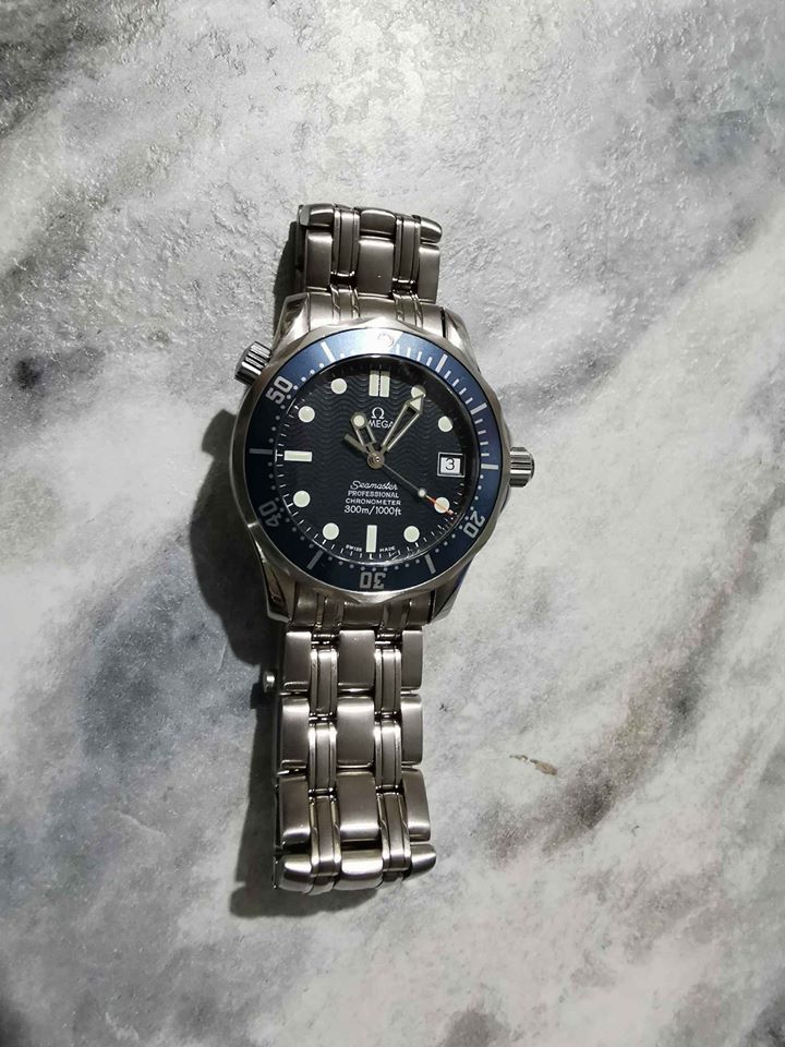

Ik ben misschien van plan onderstaande Omega 168.1622 over te nemen maar was benieuwd of jullie nog rare zaken zien. Zie zelf niets wat eruit springt maar omdat dit model vrij veel nagemaakt wordt ben ik graag extra voorzichtig… Enige waar ik zou gauw aan kan denken is een foto van nog dichterbij van de wijzerplaat met wijzers op andere positie zodat ik het logo goed kan checken. Iemand nog andere tips?

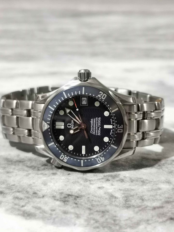

Weet je zeker dat het een 2531 is? Hij komt op mij nogal ‘36mm’ ipv 42mm over
Ben het met je eens het is geen 41mm, maar een 36mm.
Kijk maar goed naar de wijzerplaat i.r.m. de datum.
@Magni80 en @JamStraps, jullie hebben helemaal gelijk daar heb ik mij op verkeken. Welke referentie zou de 36mn dragen? Dan pas ik dit direct aan in de titel!

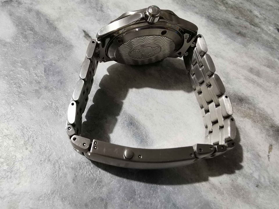

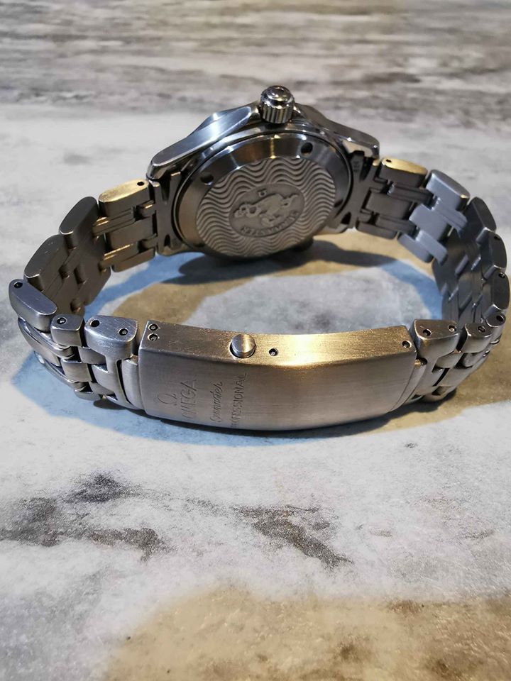

Ik heb zelf een nieuwere variant maar ik vind de clasp wat vreemd aansluiten op de band.
Het ís een 36, want kort uurwijzertje en half hourmarkertje naast datum. Maar ziet er wel goed uit verder
Volgens mij is het een Omega Seamaster Professional 168.1622.
Ik denk dat deze wel echt is, maar hij is ook behoorlijk gepolijst geweest.
@Trevillian, dank voor de reactie! @Bastiaansen ook bedankt voor de reactie ik ga even goed naar sluitingen uit deze tijd kijken!
Sluiting klopt wel hoor. Ik heb er twee gehad en die waren zo
@Trevillian, dank voor de reactie! Heb je toevallig ook de 36mm gehad en hoe vond jij deze dragen?

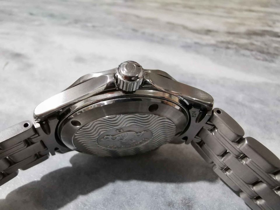

Hij lijkt mij wel helemaal origineel, maar deze types zijn helaas (deze ook) best vaak gepolijst. Het valt tenminste snel op omdat hij origineel heel strakke lijnen heeft
Op deze foto zie je het goed. Die crownguards horen heel scherpe lijn / hoek te hebben. Zoek maar eens bij een nieuwe Smp 300.
