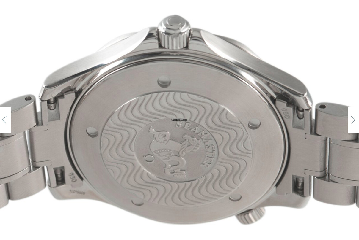

Een linke vraag, maar kan ik een dergelijk caseback openen zonder speciale tools?
Ik zit zelf te denken aan botte lucifer met wat stof. Kan je genoeg kracht zetten in zo’n cirkel om de caseback open te kunnen krijgen?
Ik heb ook een 2-polige lens opener, maar die heeft 2 punten van metaal. Dat kan krassen.
Oftewel hoe maak je een dergelijk case open? (Ik wil namelijk het uurwerk zien van deze Omega, die ik wil kopen)
Foto geleend, maar deze is het:

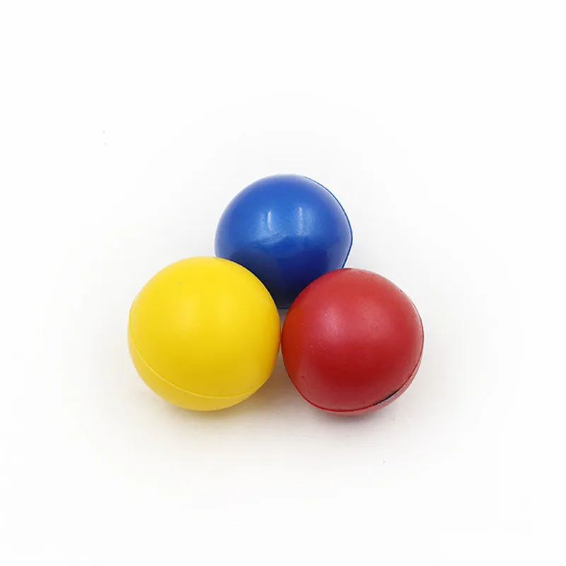

Rubber balletje.
Ik zou er niet aan beginnen. Op z’n hoogst met zo’n balletje proberen…

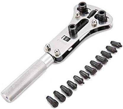

Ik gebruik zo’n 3 potige verstelbare caseback opener
Die maakt de beste krassen inderdaad.
Als je risicoloos een schroefdeksel wil opendraaien werkt in 95% in de gevallen zo’n rubber balletje van AliExpress het beste.
Mijn ervaring is dat een balletje heel slecht werkt op die soort casebacks met profiel :thinking:
Gaat niet bij Omega, de gaatjes staan niet recht tegenover elkaar.
Balletje werkt niet, daarvoor zijn ze te goed vastgeschroefd met de Omega tool.

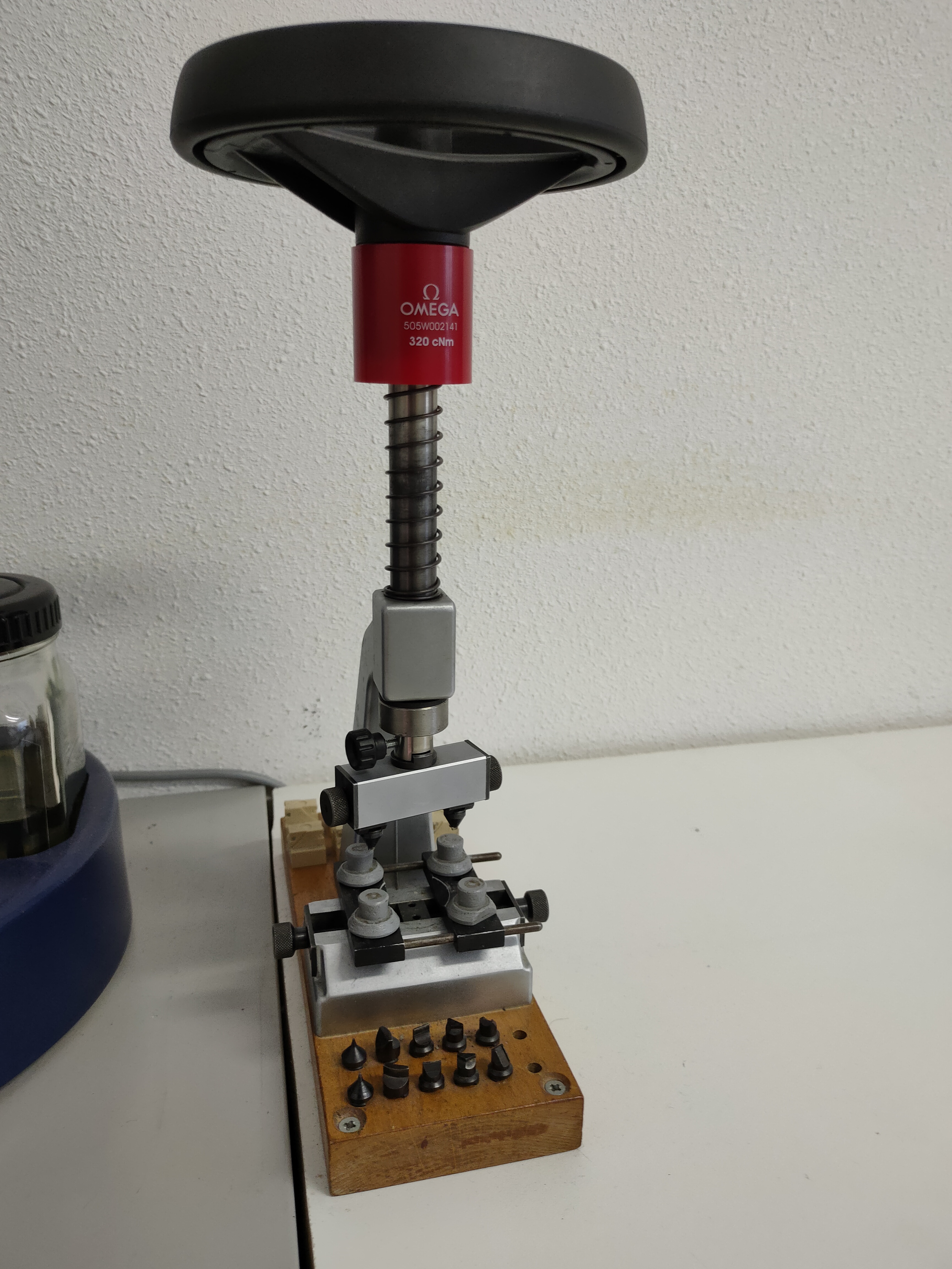

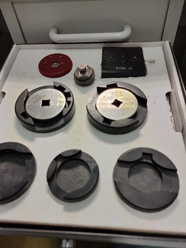

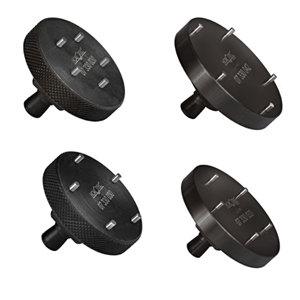

Je hebt dus deze nodig:
https://www.boley.de/en/shop/3467.ome/1838277543.inserts

Het werkt zeker niet altijd. Balletje moet ook niet te hard zijn opgeblazen. Maar voor deze man in deze situatie (eenmalig) met nul ervaring waarschijnlijk wel de meest veilige keuze.
En als het wel lukt, maakt ie de blits ipv voor lul staan met je lucifertje.
De eight ball van Bergeon geeft nog wat meer grip dan een ‘stressball’ is mijn ervaring.
