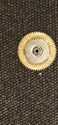

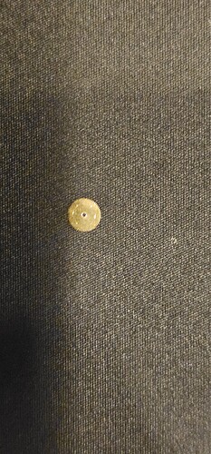

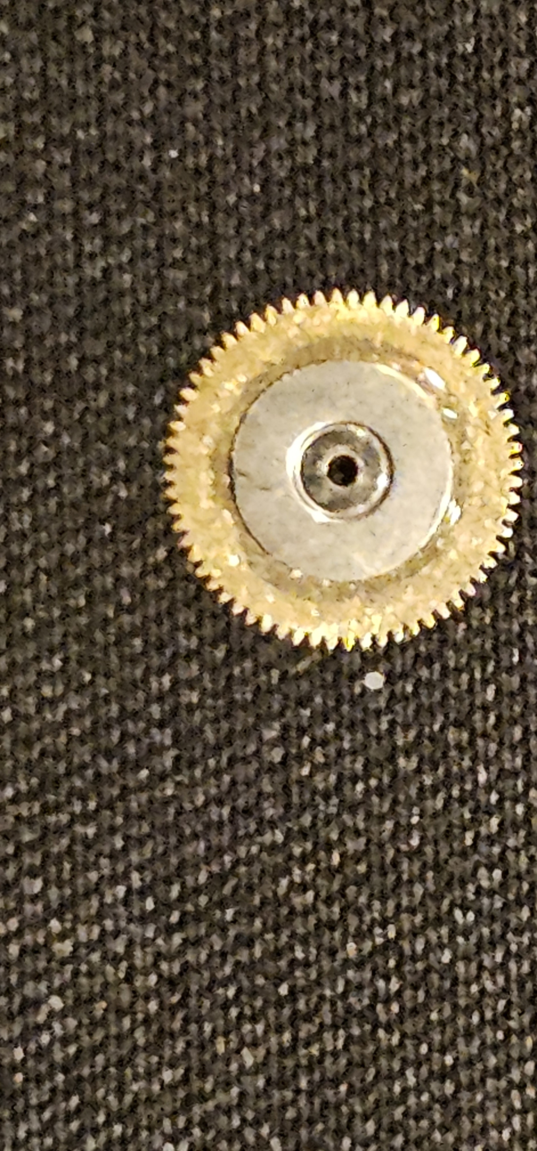

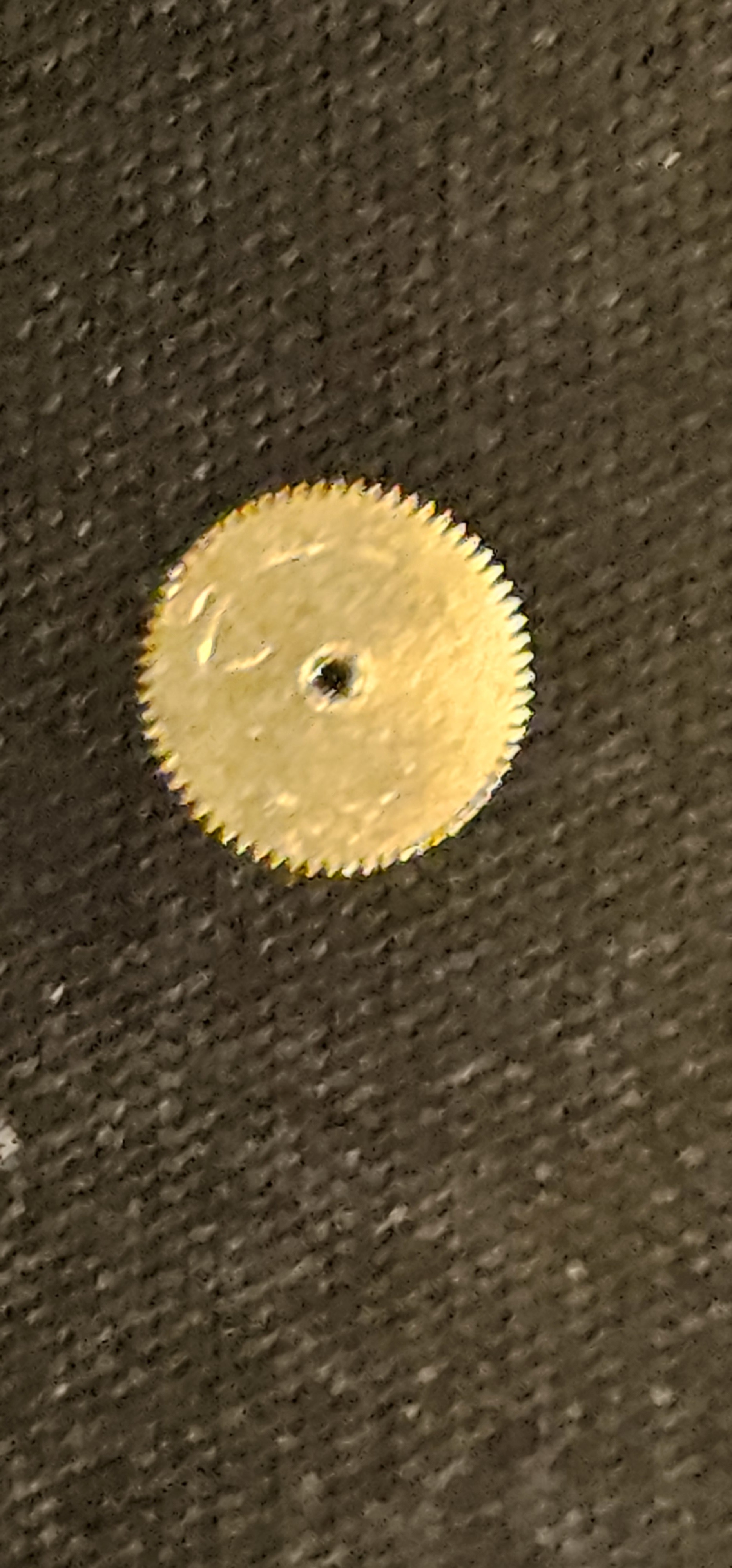

De schuldige, wow war een onwijs klein onderdeeltje is het eigenlijk. (Datumrad als ik me niet vergis)
