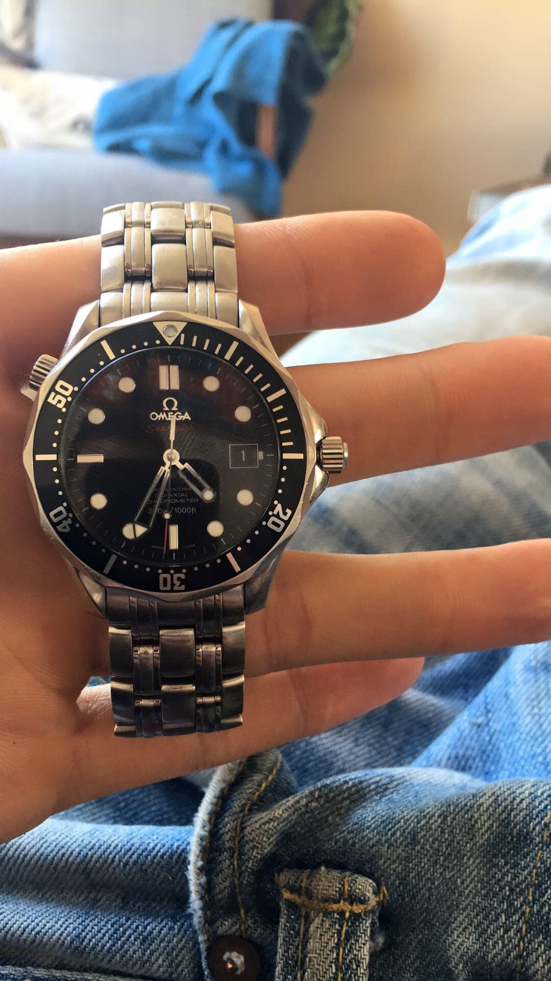

Beste allen,
Na lang sparen heb ik éindelijk mijn droomhorloge: de Seamaster 300m. Ik kocht hem vandaagvan een zeer sympathieke verkoper, via marktplaats. Maar opeens schroeft bij thuiskomst de kroon niet meer vast. Weten jullie wat er loos kan zijn?
Het betreft een co-axial uit 2010
Ps. Ik woon in Amsterdam, hebben jullie tips waar ik dit kan laten maken? Ik las al eea over AWC…?
Enig idee over de kosten?
Thanks guys!
Pakt hij niet? Kan zijn dat de schroefdraad in de kast dol of stuk is dan. Heb ik ook ooit gehad met een Hamilton…

Yep, dan kun je door blijven draaien maar gebeurt er niks. Dat is wel héél erg zuur. Ik zou er mee langs een AD/horlogemaker gaan, en zeker zelf niet aan lopen kloten.

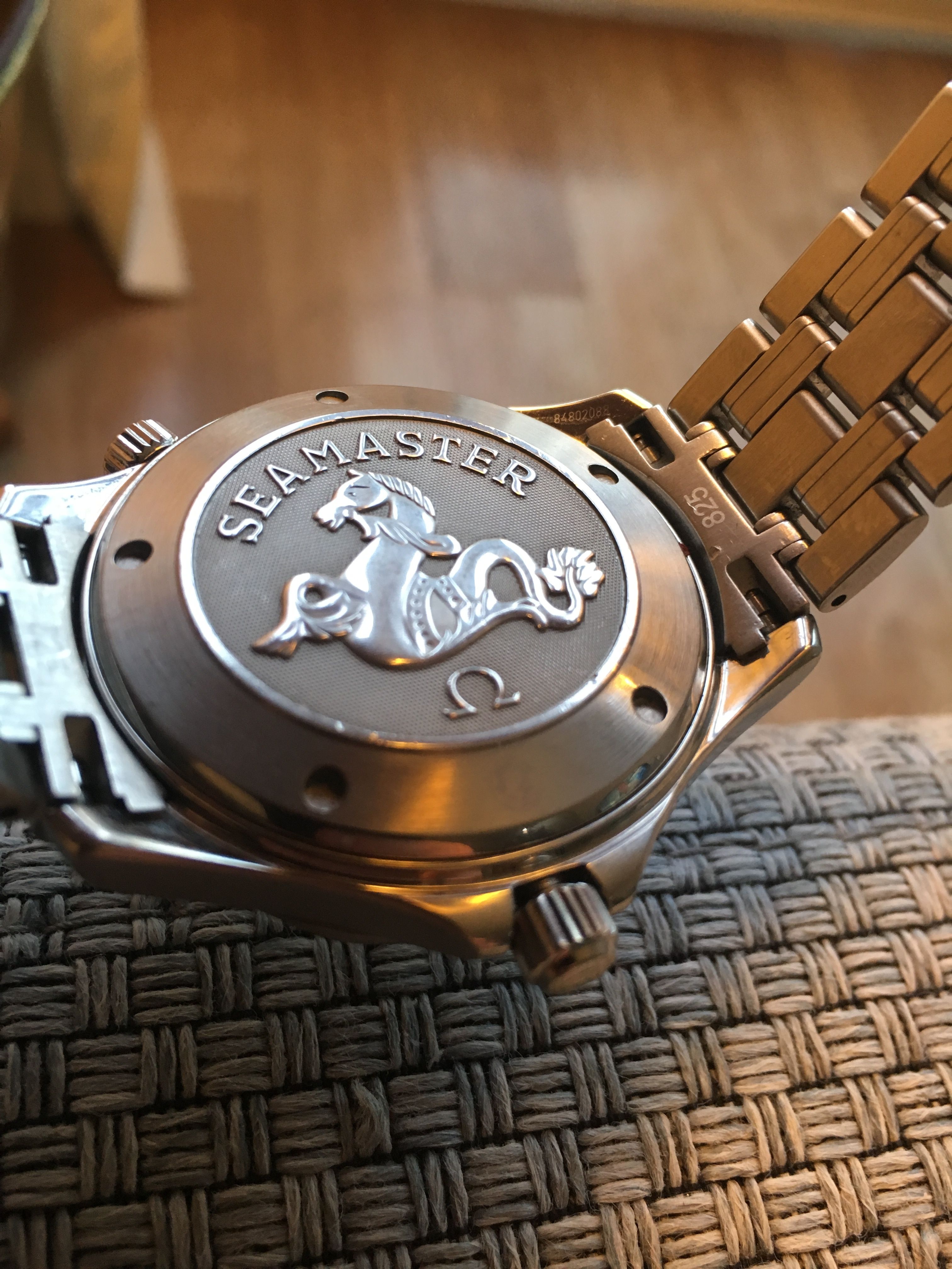

Tsja weetje, het was een heel goed prijsje, en het probleem was nog niet bij de overdracht. Waarschijnlijk ben ik er gewoon te lomp mee geweest. Ik heb de indruk dat het buisje met draad gewoon naar binnen gedrukt is. Ik namelijk helemaal geen draad, ook geen versleten draad. Kan dit?

Even een update, voor wie het moge interesseren. Ik heb contact opgenomen met Wesselink & Vreeker, zij zijn officieel Omega servicepunt. Wat een betrouwbare en deskundige lui zeg. Erg tevreden over dit eerste contact. Ik had hen de vrijheid gegeven om te doen wat nodig was, ook full service indien zij dat verstandig vonden. Ze belden echter dezelfde dag nog met de mededeling dat de tube waarschijnlijk nog goed is en er slechts een nieuwe kroon op moet. Deze wordt momenteel besteld, duurt ongeveer twee weken. Onderhoud was nog niet nodig vonden ze: ‘hij loopt prachtig’. Ik zei dat hij 10sec per dag (!) te traag loopt, maar dat is gemakkelijk ‘af te regelen’ zei ie. Over twee jaar groot onderhoud doen, dan kan ik ook meteen de band en kastopmaak mee nemen, iets wat ik eigenlijk nu al voorstelde, maar omdat dat toch ook weer 100-150 euro kost, neem ik dat over twee jaar gewoon mee.
Voor nu zijn de verwachtte kosten 80 euro, inclusief arbeidsloon, btw, kroon en nieuwe pakkingen. Ook test hij hem dan op 10atm., wat mij weinig lijkt (want hij moet toch op 30atm getest worden? Maar dat zal ik hem nog wel even vragen wanneer ik hem ophaal. Ik wil hem gebruiken voor duiken tot 30 meter diepte, en misschien zelfs dieper, ooit. Waterdichtheid is dus belangrijk.

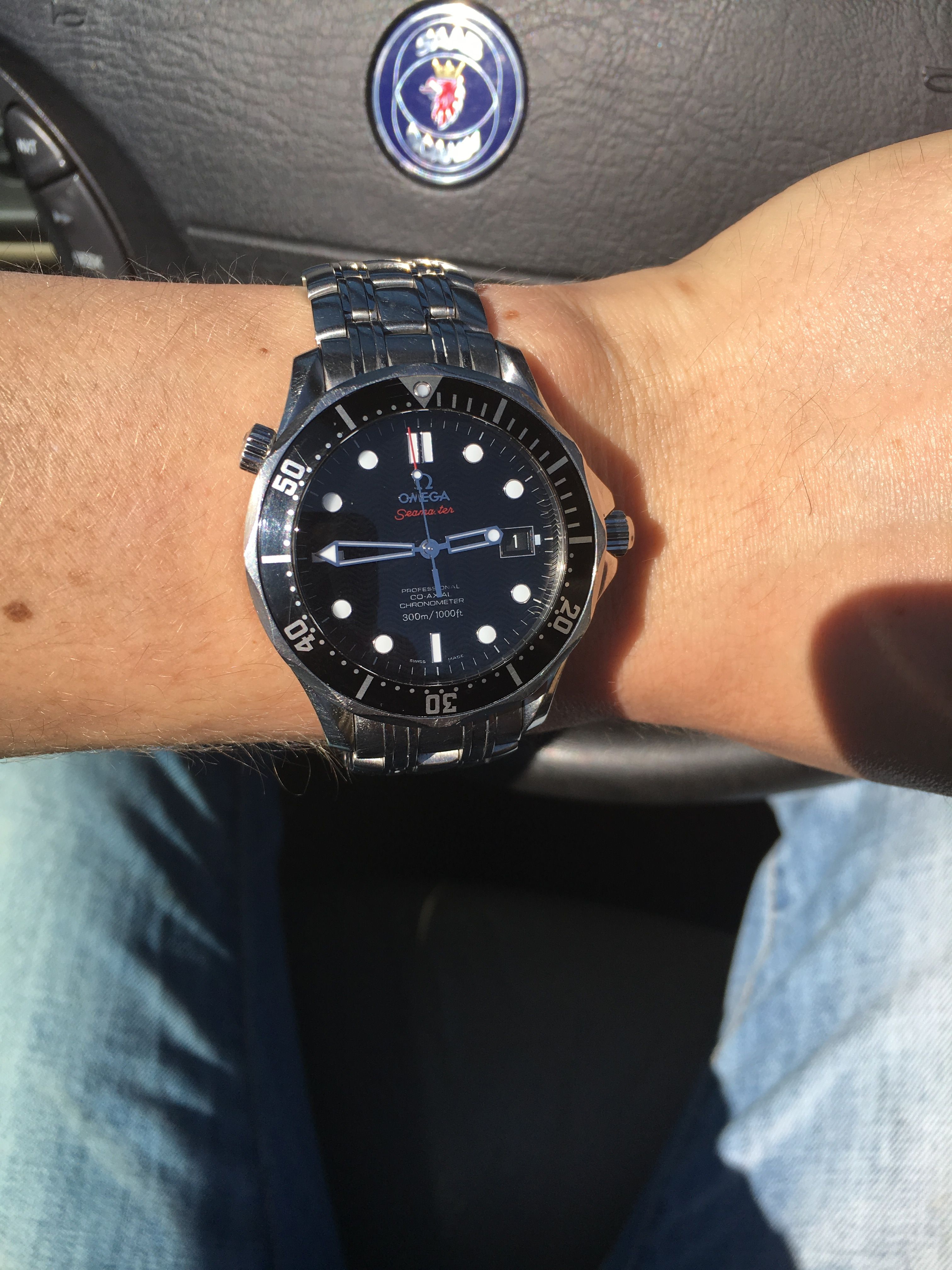

Vandaag heb ik dan eindelijk mijn horloge mogen ophalen. Het heeft langer geduurd dan verwacht, maar het Omega-kroontje moest van ver komen, en Wesselink & Vreeker had het druk. Ik ben erg tevreden over hun service:
  1. Kroon gerepareerd
  2. Kast van nieuwe pakking voorzien
  3. Horloge afgeregeld. Loopt weer netjes (was -10 sec p dag (!?) maar onderhoud was nog niet nodig zeiden ze, slechts afstellen.
  4. Kast en band schoontrillen
  5. Band inkorten.
Onderdelen + arbeidsloon + BTW: €80. Bijzonder schappelijk.
Nu heb ik hem weer terug. Band was beetje bekrast, dus ik dacht: ik zal eens aan de gang gaan met die tape/ polijst methode. Best goed gelukt, niet als nieuw, maar een stuk beter dan t was.
