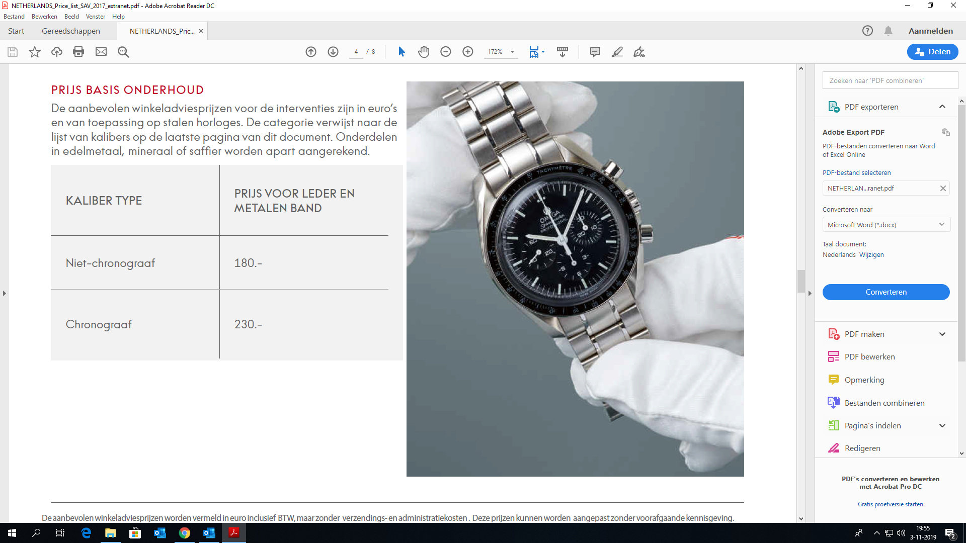

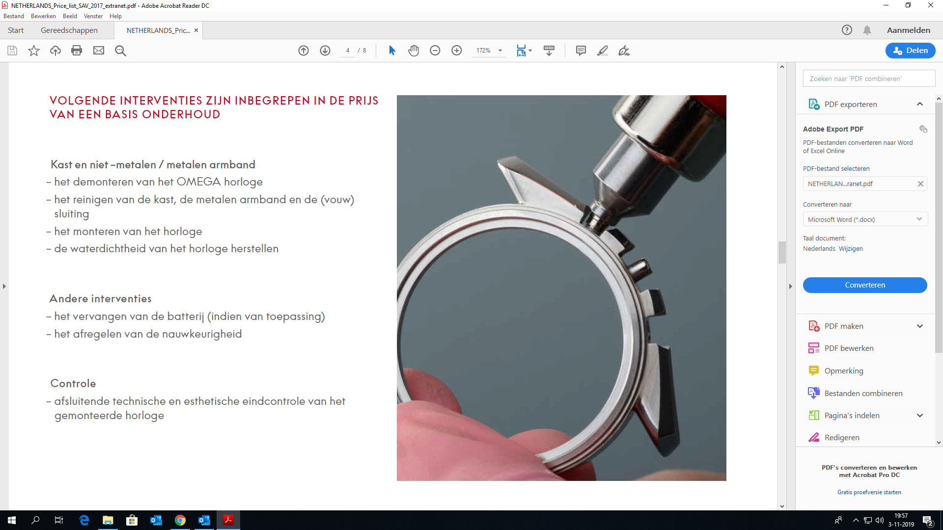

De officiële prijzen van Omega Benelux [ hoofdkantoor zit in Brussel ] voor een basis onderhoud.
Weet niet wat een halve service in moet houden maar half werk is normaal gesproken duurkoop! De service die u bedoeld zou dus een basis service moeten zijn en geen full service > deze kost bij Omega € 450,-
Bedankt, maar is dit niet van 2017 ?
Ja, inderdaad van 1-1-2017 en volgens mij is er geen nieuwe prijslijst sindsdien gekomen. Kon je natuurlijk in de linkerbovenhoek zien :wink:
Ik weet niet wat tegenwoordig gebruikelijk is qua prijs, maar een service aan een quartz horloge en daar ruim €400 voor vragen? Lijkt me tamelijk absurde prijs.
Ja ik ben heel erg nieuw in de horlogewereld en enkel aangetrokken door het magische klokje van mijn collega waardoor ik ben gaan “kijken” en pandora’s doos heb opgetrokken…
Maar van willigen verzekerde me dat het opgestuurd werd naar omega. Ik begrijp dan niet zo goed waar het grote prijs verschil vandaan komt? Kan iemand dit uitleggen?
Leg de door mij getoonde informatie maar voor bij van Willigen, de adviesprijs is dus € 180,- inclusief de pakkingen + kroon + heliumventiel + lunette palveer + fixatieveer en 21 % BTW en exclusief porto en verzekering.
De retour porto bij Omega is nog geen € 7,- en voor die bijna € 100,- extra zullen ze zelf wel naar Brussel rijden :joy:
Juweliers weten vaak niet dat de adviesprijzen tegenwoordig van veel merken transparant voor de klant op het internet te vinden zijn en passen hun favoriete calculatie methode toe…
Kijk even op de lijst die Omega op de website heeft staan voor de gecertificeerde horlogemakers rond Den Haag en je bespaard veel geld dat een juwelier anders opstrijkt.
Ik kan de kosten van het basis onderhoud niet vinden op de officiële website, hoor, maar wellicht kijk ik te vluchtig.
Wat ik mij trouwens afvraag: is het zo dat het controleren van de waterdichtheid altijd is verbonden aan een kleine beurt of komt dat slechts ter sprake als het horloge de test niet behaalt?
De WD test is een moment opname en om het voor een langere termijn te kunnen garanderen is vervanging van alle pakkingen het advies.
