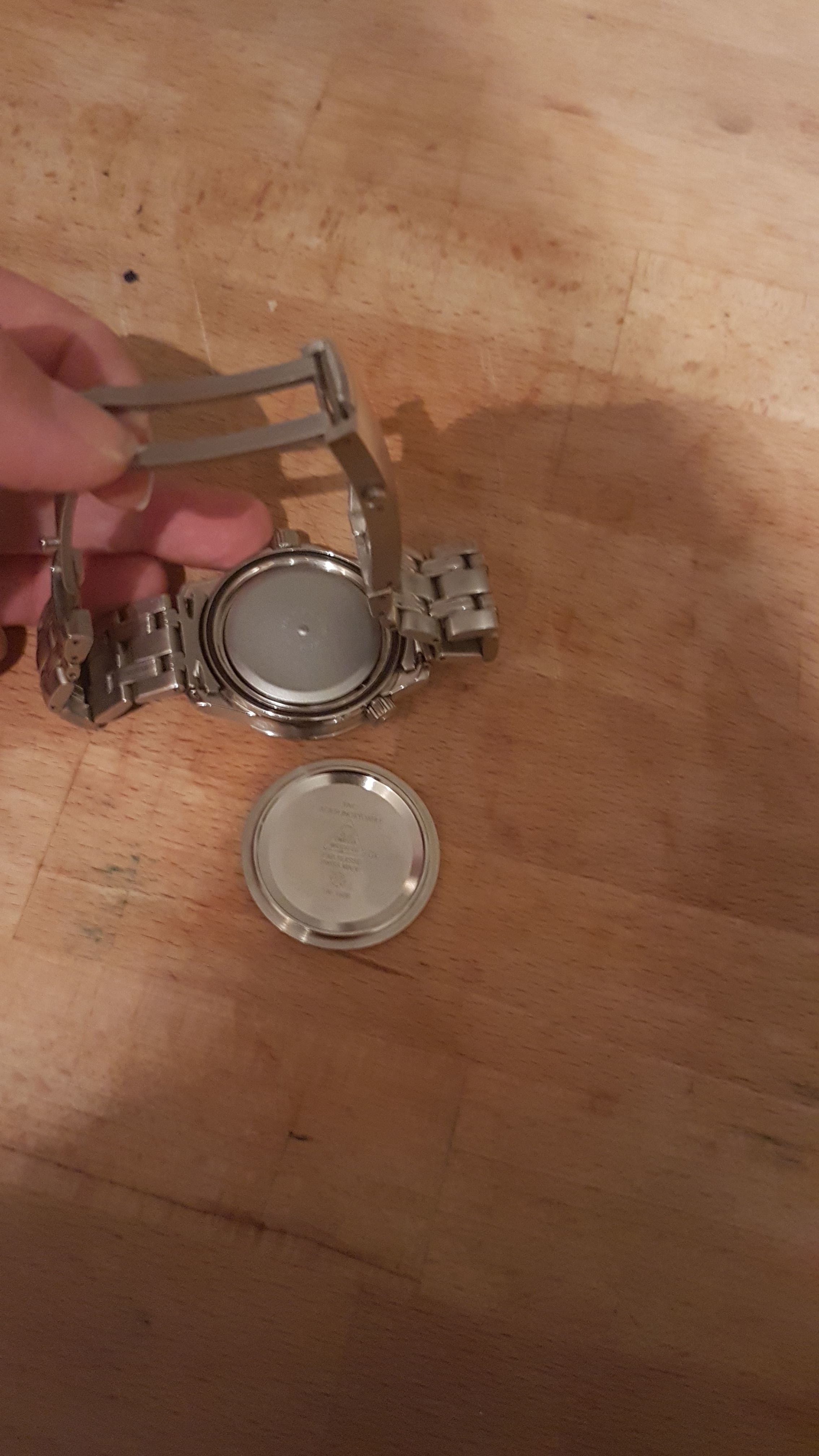

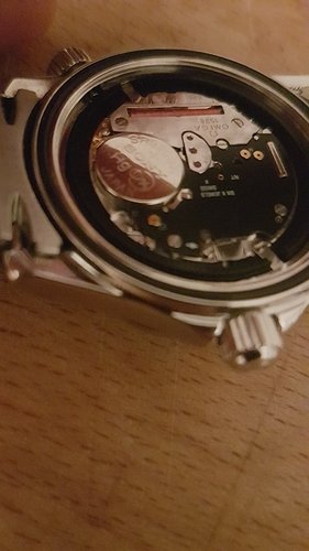

Ik heb nu een heel ander probleem:. Ik zit te draaien aan de bezel na het spoelen om losser te krijgen en ik voel opeens de achterkant losdraaien. Ik schrok me echt rot⦠en nee ik ben geen tarzan⦠Dit is toch niet goed!?? Horloge woensdag binnen van āgerenomeerde handelaarā ⦠heb gelijk een mail gestuurd⦠twijfelde nog even aan de authenticiteit maar dat lijkt te kloppen. Alhoewel⦠zouden jullie aub even mee willen kijken?
Ziet er allemaal correct uit, maar ik zou de waterdichtheid maar eens laten controlerenā¦
Maar is dit normaal voor iets wat je net hebt gekocht? Dat grijze dingetje kan er trouwens makkelijk af (ligt er los op)

Is geen stofdeksel
is een waterdicht horloge en de tussen deksel is er voor de magnetische afscherming en gemaakt van weekijzer
Mag ik je bellen als ik weer eens aan het tobben ben om een dekseltje los te draaien? Jij doet het gewoon met de hand!
De gerenommeerde handelaar zal hem vast met een vers batterijtje hebben willen afleveren, en heeft ām domweg niet goed aangedraaid.

Sorry, ik ben vintage horloges gewend, waarbij het meestal voor afscherming van vuil is als er zoān dekseltje tussen zit.
Weer wat geleerd!

Ik denk dat het wel los zal lopen, er is geen roest te zien op je foto van het binnenwerk.

ā¬1200 voor een midsize quartz is een normale prijs volgens mij. Ik zou, zoals al gezegd, contact met de verkoper opnemen en eea voorleggen. Nu het deksel er toch af is kun je controleren op eventueel vocht in het uurwerk, maar dat zal wel loslopen denk ik. Mooie duiker in ieder geval.
