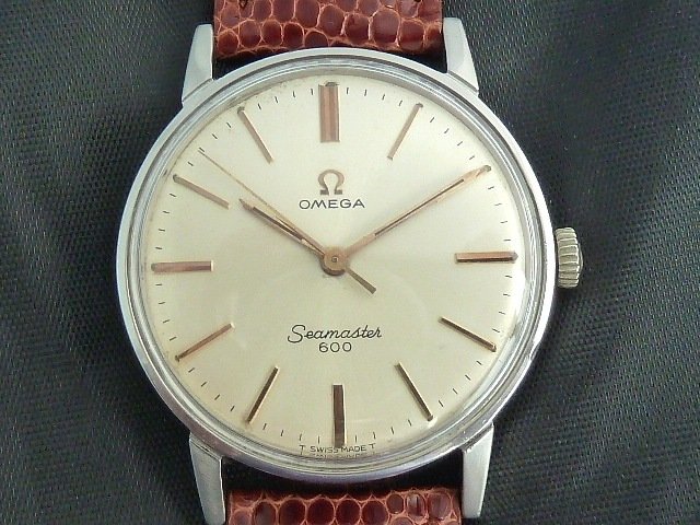

Ja, onder meer daaraan. Verder zie je dat de minutenstreepjes over de indices zijn gedrukt en dat de fonts niet kloppen.
En de wijzers hebben lume, de markers niet terwijl de wijzerplaat ook geen T vermeldt. Ook moet je altijd even kijken naar de afwerking als geheel.
Ter vergelijking enkele soortgelijke horloges met dezelfde kast en lugs:
