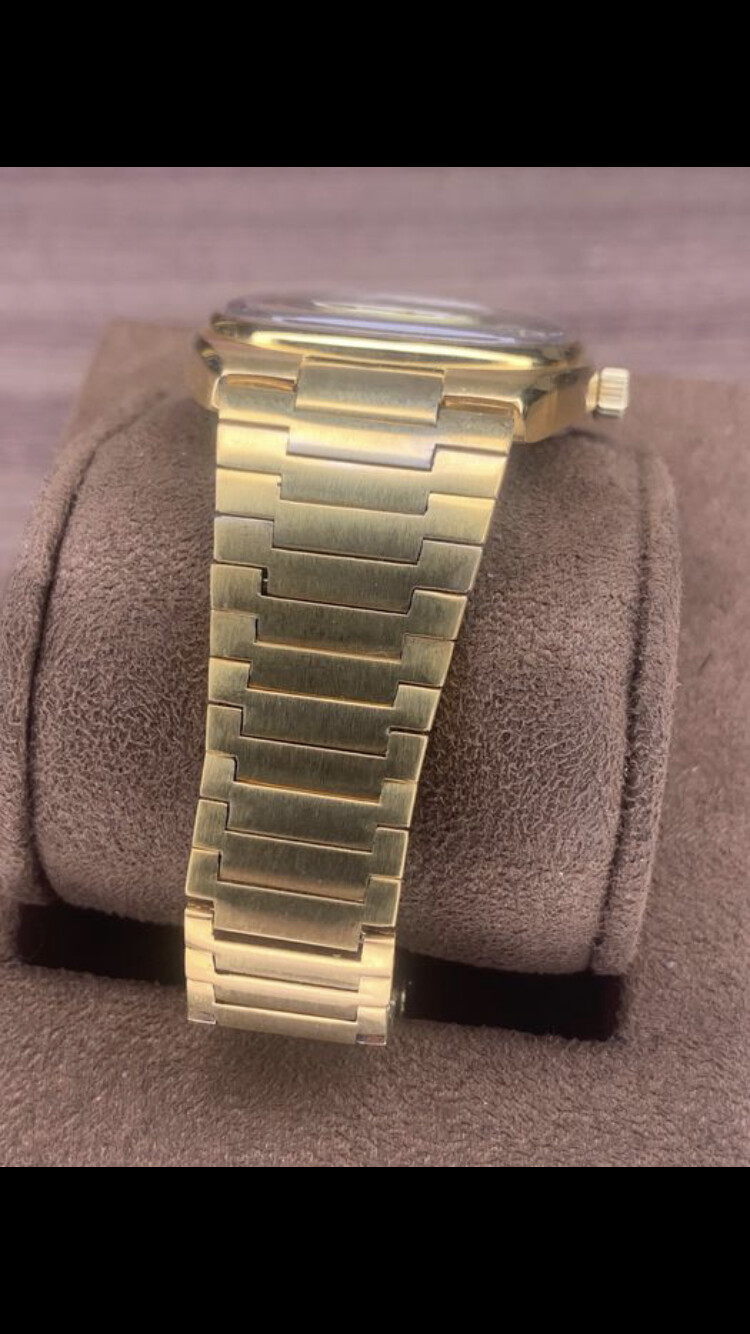

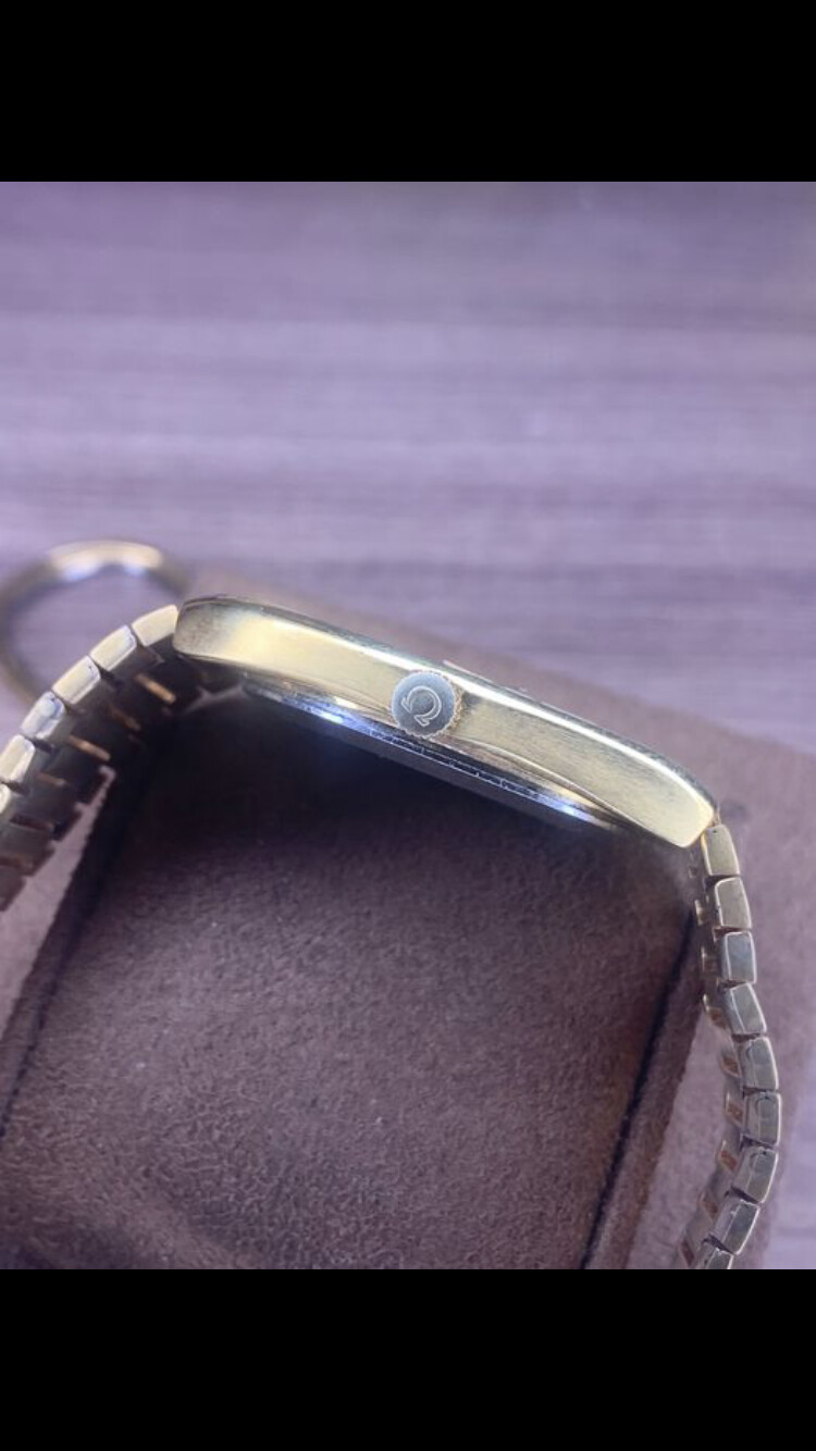

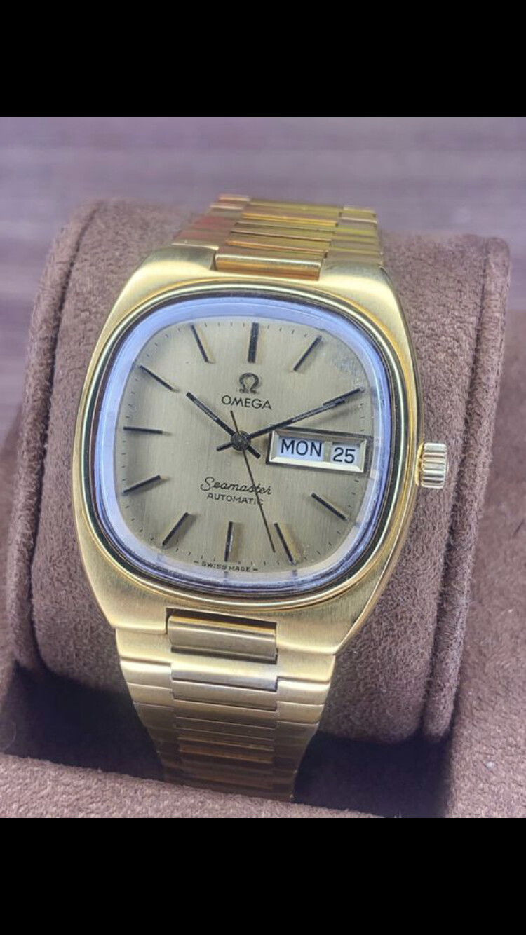

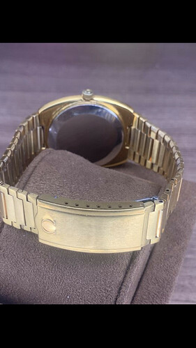

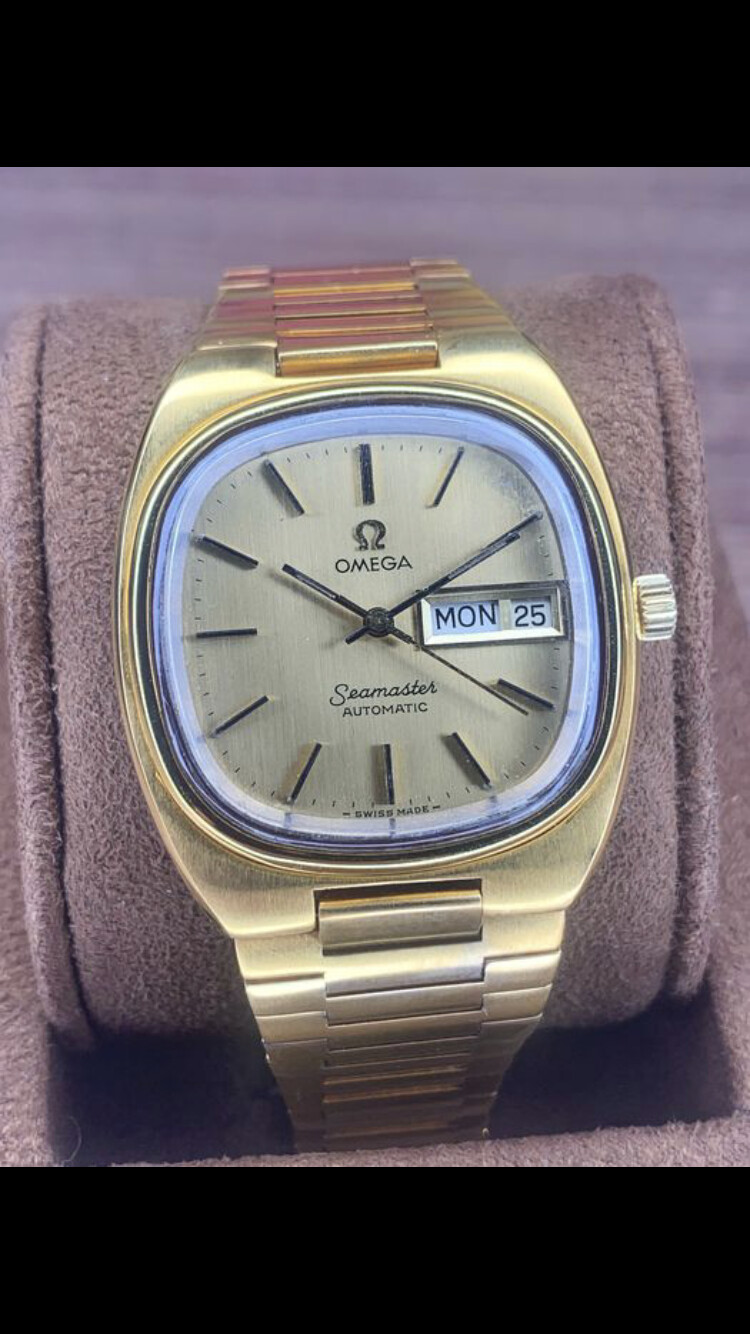

Vandaag heb ik als verassing te horen gekregen dat mijn oom een veiling op Catawiki voor mij heeft gewonnen. Echter heeft hij dit meer op emotie dan op verstand gedaan. Na mijn vorige positieve ervaring hier op het forum wil ik nogmaals een verzoek aan jullie doen om de staat en waarde van dit horloge te beoordelen.
Ik zie jullie reacties graag tegemoet!
Wat is de vraag precies?:sweat_smile:
Het is correct. Wel een beetje vochtschade tussen 13:00-14:00 en de dagaanduiding oogt scheef.

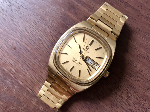

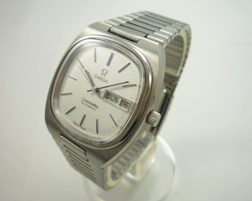

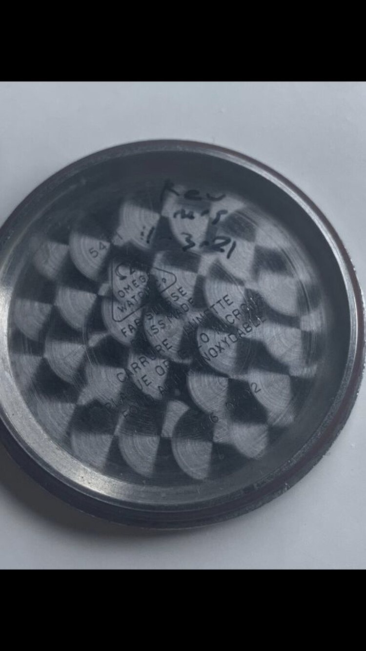

Ik denk dat niet dat hij helemaal correct is. De ring om de wijzerplaat is wit, dat lijkt me niet kloppend. Ik zou verwachten dat die ook goudkleurig is en dit eerder op een stalen exemplaar hoort. En ik zie het nummer in de caseback 166.0202?
Dan kom je op een ander model uit als dat zo is.
Ik denk dat je gelijk hebt en het hoort dan een 166.0216 te zijn. Dus de kans is groot dat het een samenraapsel is samen met de 166.0202.
Helaas jammer om te horen dat het horloge niet origineel blijkt te zijn.
Zo zou het moeten zijn…

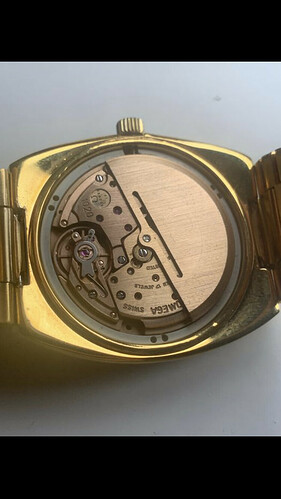

Maar er zitten onderdelen van deze in en dat is heel jammer.
Jammer, maar te fixen lijkt mij? Het grootste deel is correct, enkel een aantal zaken die omgezet dienen te worde , niet?
