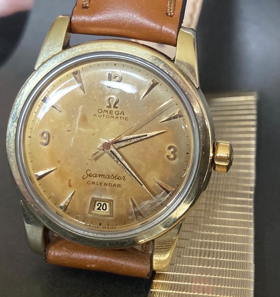

Dit horloge kan ik morgen ophalen toch wel voor een flink bedrag. Heeft Cal. 355. Zou ik dit wel doen? Welke zijn de nadelen van dit caliber en is dit horloge het wel waard? Mvg, Bart.
Waar denk je aan?
1000€. Blijkbaar kosten deze dat toch wel met de datum beneden op de 6. Heeft wel originele gesp
Waarom wel?
Goh ik vind hem mooi en misschien zijn prijs wel waard?
Ik niet. Zo, mijn gedacht.
Ok. Over smaak valt niet te twisten
Deze is voor mij echt te ver heen.

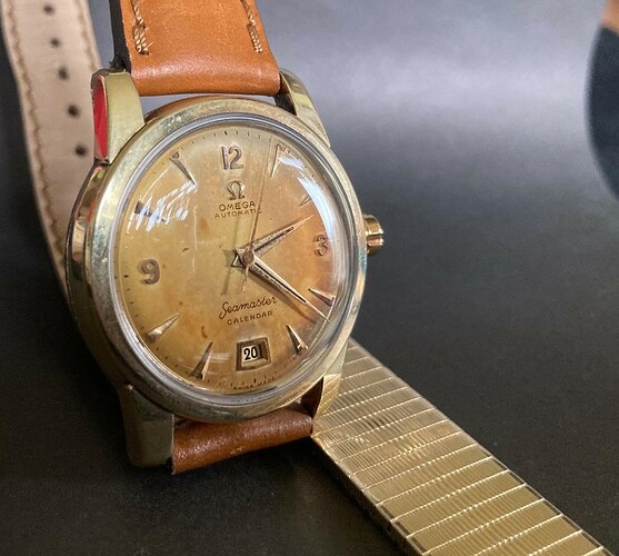

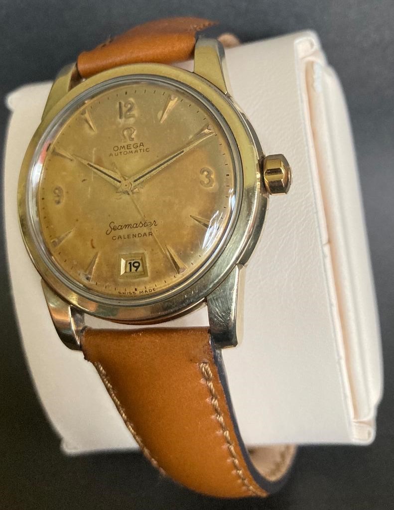

Heb je meer foto’s? De print lijkt een beetje all over the place op je foto en dat doet mijn redial alert afgaan. Maar matige foto’s en patina vertekenen.
Capped?
Is dit een 34 mm?
Ref 2757, vijftiger jaren.
ja klopt
Dan is het gold cap.
En in matige staat.
Hier een willekeurig voorbeeldje van een betere staat:
https://vintagewatchco.com.au/omega-seamaster-calendar-automatic-7256.html
Zie je de verschillen?
wat mij vooral opvalt is eigenlijk de prijs!
Het is slechts een voorbeeldje.
De prijs is Australische dollar…
ja ok maar je moet hem nog hier krijgen en dat is vaak een probleem! Deze ga ik gewoon ophalen!
Deze raak je echt nooit meer kwijt zonder heel veel verlies.
dat was eigenlijk mijn vraag. Maar is het niet zo dat deze dingen enorm duur geworden zijn?
Als ik op C24 kijk wel, maar dat exemplaar dat jij post is gewoon helemaal, excusez le mot, naar de klote.
ok daarom dient dit forum. Bedankt allemaal!
At your Service!
Tot de volgende keer.
niet doen veel te duur. gewoon verder zoeken. deze mag max. 375 kosten. heb je foto.s van het uurwerk gezien?
