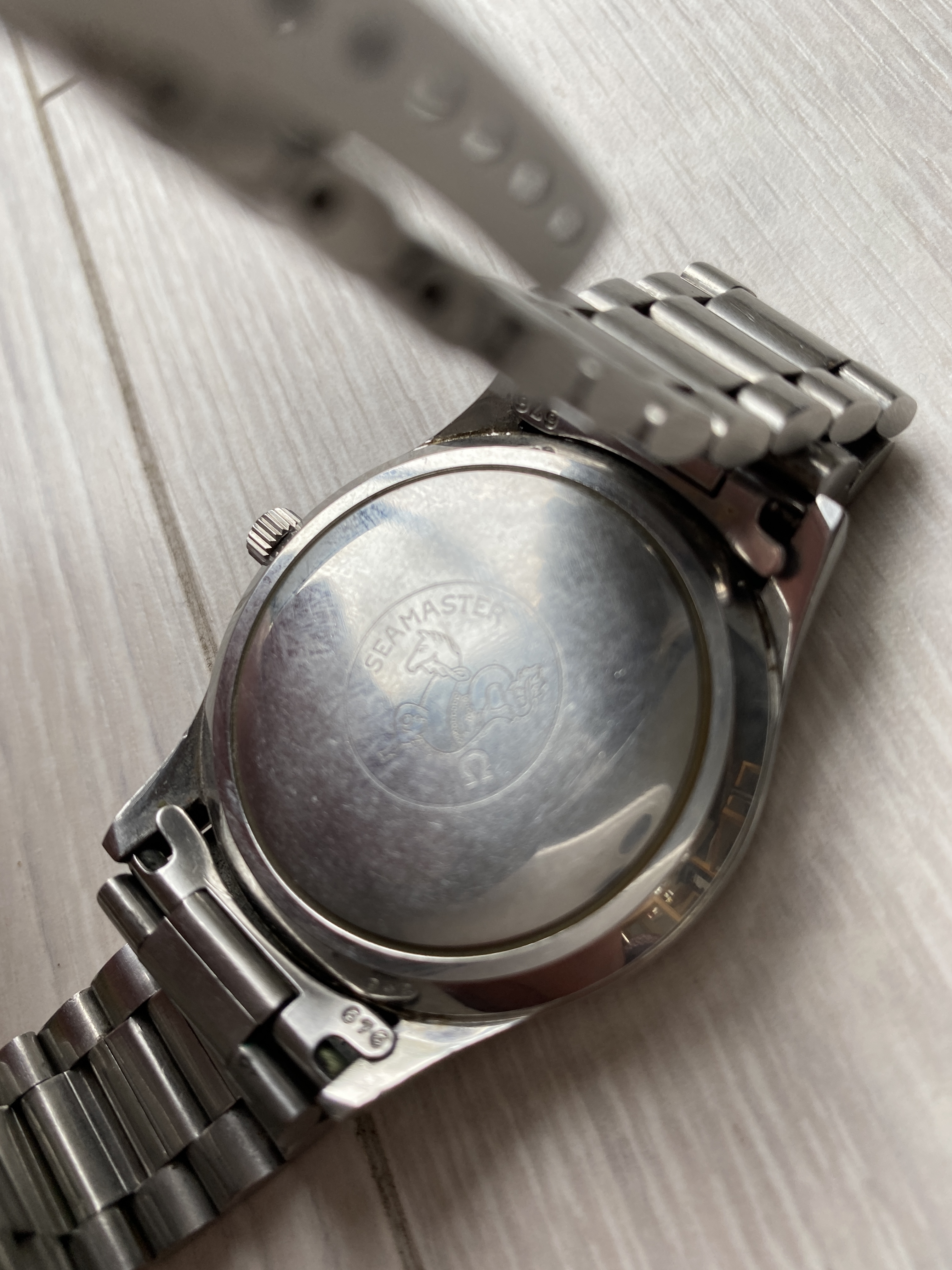

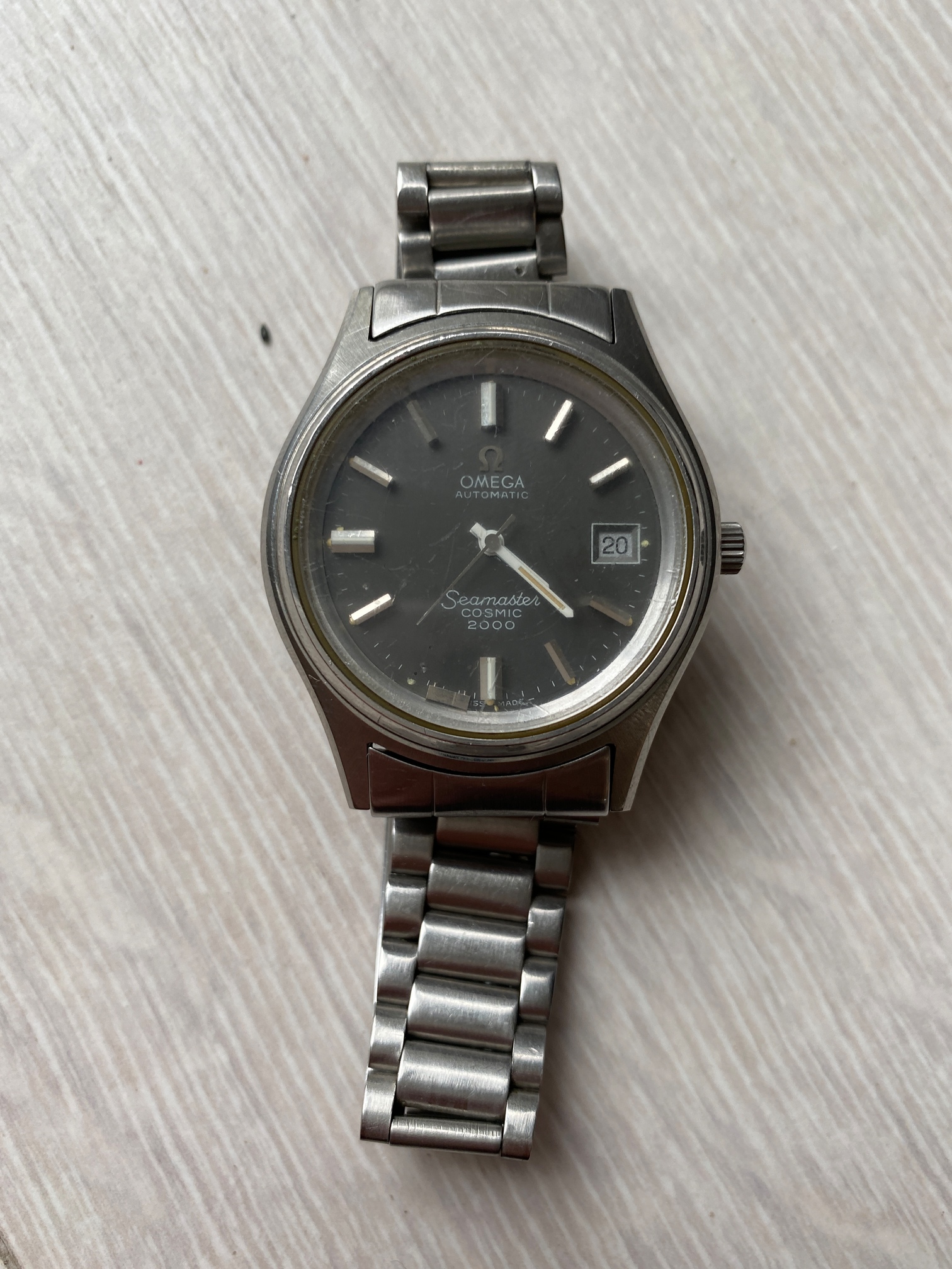

Hallo allemaal,
Ik heb een vintage horloge van mijn ouders gekregen. Ik weet alleen niet of het orgineel is en of het de moeite waard is om hem te reviseren. Hij loopt goed. Alleen is er wijzer puntje los. Kan iemand mij hier hier meer over vertellen? Alvast bedankt.
De wijzers kloppen niet, verder lijkt hij me wel oké.
Wellicht dat een horlogemaker die losse marker nog voor je kan vastzetten.

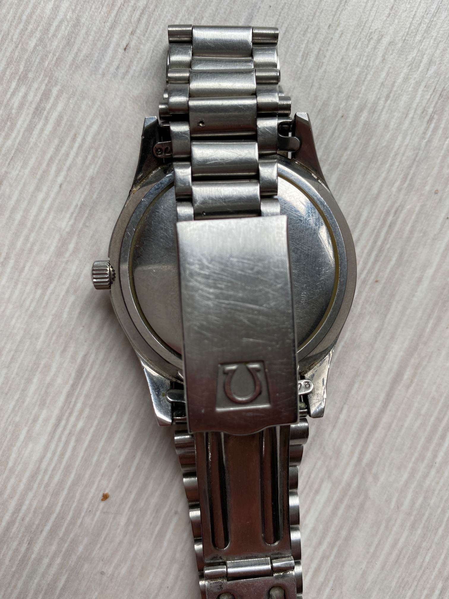

En die band oogt wat gammel, maar die is ook best wat waard. :+1:

De secondewijzer schrikt me echt af. Niet origineel, en veel te kort.
Edit: een beetje te snel van mij. Zal wel origineel zijn. Alleen lelijk.
Vanwaar dat ze niet kloppen? Ze zien er oke uit imo.
De cosmic 2000’s hadden korte wijzertjes
Bij nader inzien kom ik meer cosmic 2000’s tegen met die korte wijzertjes. Misschien dat het meevalt.
De mijne had dat nietin elk geval. Maar ok. Ik vind het in elk geval lelijk.

Gewoon orgineel

Zou 'm wel naar een omega service of iig gecertificeerd omega horlogemaker brengen, aangezien speciale pakking van glas en achterdeksel, tevens is 't een 2 delige stift die je eerst eruit trekt en dan kan alles uit de kast gedrukt worden (het is een inwendige kast waar een kast overheen geperst zit, de kast met de kast poten is de uitwendige kast die over het geheel word geperst, leuk ding hoor :sunglasses:

Hou er wel rekening mee dat een service bij een Omega service centre erg duur is (uit mn hoofd zo’n 550 euro voor een automaat). De vraag is of dat een financieel goeie keuze is bij dit horloge.

Ik heb een soort gelijk model met de zelfde wijzerset.
