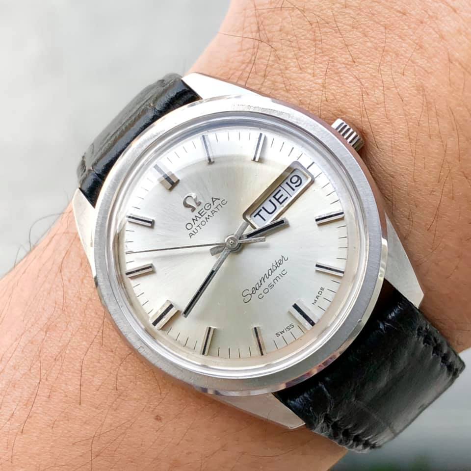

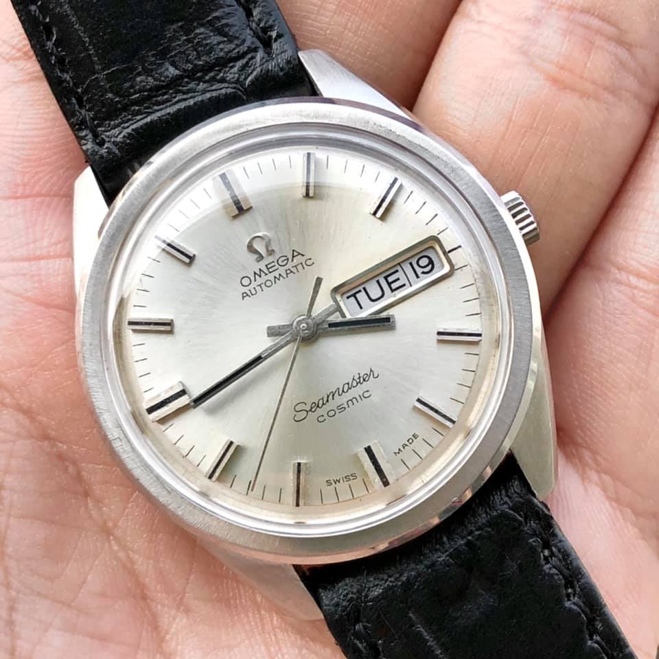

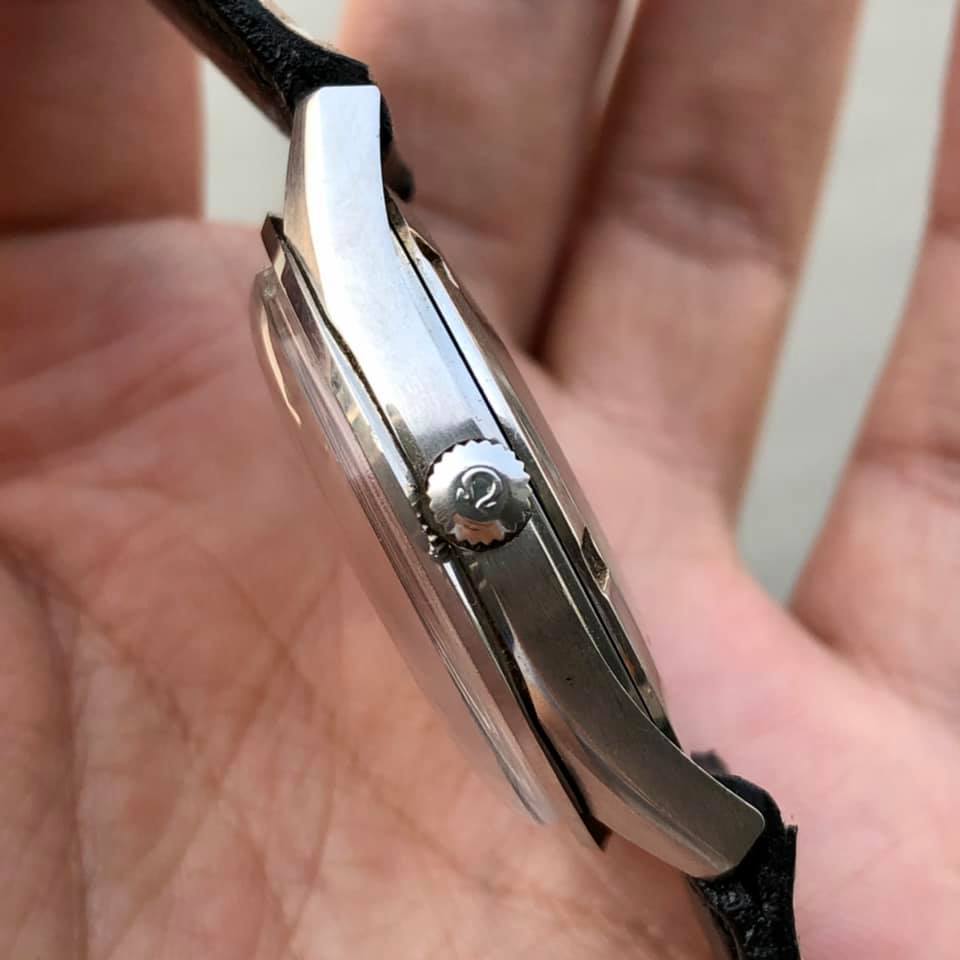

Ik heb kans deze Omega Seamaster Cosmic Jumbo 37mm uit 1964 over te nemen. Vindt hem zelf erg mooi ook de kastvorm, maar ken de kastvorm zelf niet tegen bij modellen uit 1964 dus dacht even checken met de experts hier :smiley: Als er nog andere rare dingen opvallen dan hoor ik het ook graag!
Bij voorbaad dank en als er meer foto’s nodig zijn dan hoor ik dat ook graag!

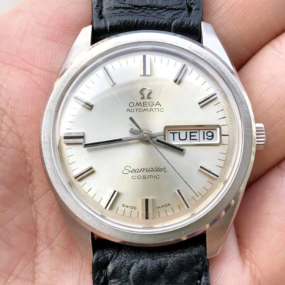

Ik ben geen expert maar ik heb wat moeite met de lege ruimte tussen seamaster en cosmic. Lijkt wel of de naam scheef staat (of cosmic). Kan ook door de foto komen maar ik heb idee dat ik dat op iedere foto met de dial zie.

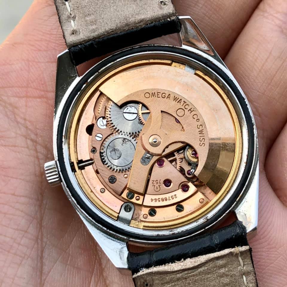

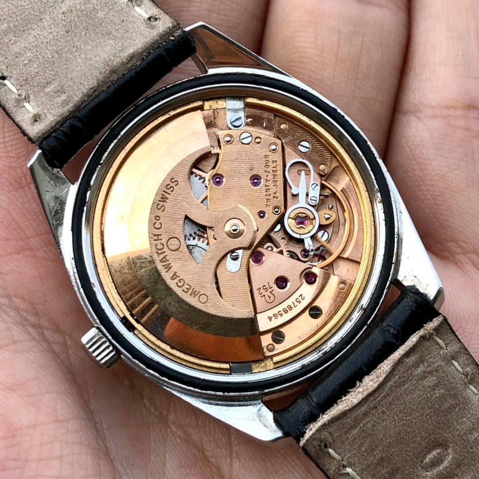

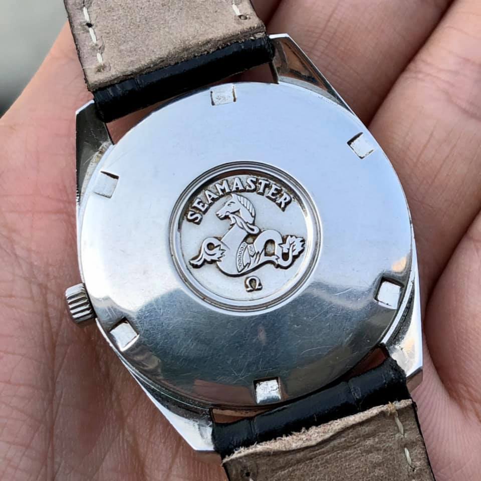

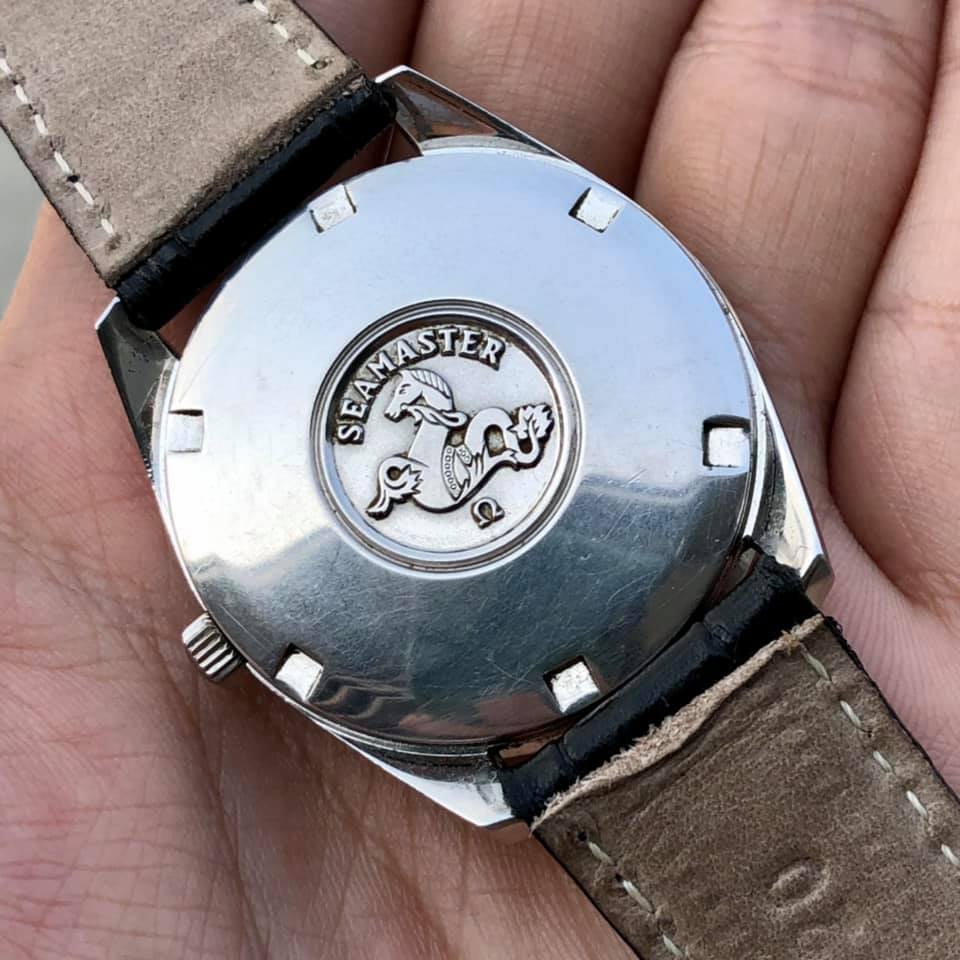

Veel goeie foto’s, maar met een foto van de binnenkant van het deksel kunnen we referenties vergelijken :+1:!

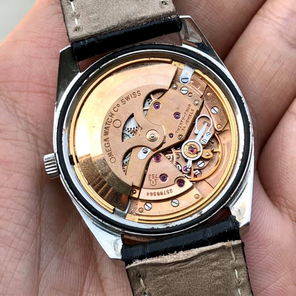

Uurwerk-serienummer duidt op 1967. Dat is eigenlijk wel 100% betrouwbaar.
http://www.chronomaddox.com/omega_serial_numbers.html
Kroon- en palrad plus bijbehorende schroeven zijn wat roestig. Eigenlijk 100% zeker dan ook wat roest in het wijzerverzetwerk/opwindmechanisme. Hoeft niet onoverkomelijk te zijn, maar doet wel iets af aan de waarde.
Zou ook een servicebeurt incalculeren. Dit zijn pittige werkjes, met dag/datum en quickset. Paar honderd euro al gauw, als je goed werk wilt en een nieuwe opwindveer - en die zijn duur voor deze calibers.
Mooi kastmodel :+1: Ik ken ze alleen maar als Seamaster, niet met Cosmic aanduiding. Beetje twijfels bij mij wat dat betreft.

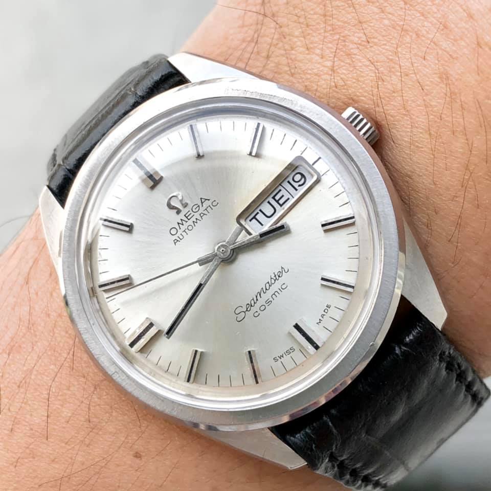

De wijzerplaat is erg slecht opgemaakt, slordige belettering en lijkt me dus niet origineel. Naast het roest in het uurwerk is dit horloge niet meer dan 250 euro waard zou ik zeggen.
Scherp gezien

Duidelijk is te zien dat de m van cosmic met ronde boogjes is gedaan ipv hoekig
Dank voor het advies allemaal. Had het zelf nooit gedacht dat dit een redial was, maar zie nu ook alles wat mis is nadat jullie het hebben opgemerkt. Dit samen met de roest in het uurwerk hebben mij laten beslissen het horloge aan mij voorbij te laten gaan. Nogmaals heel erg bedankt en ik ga lekker door met zoeken naar een juist exemplaar!
