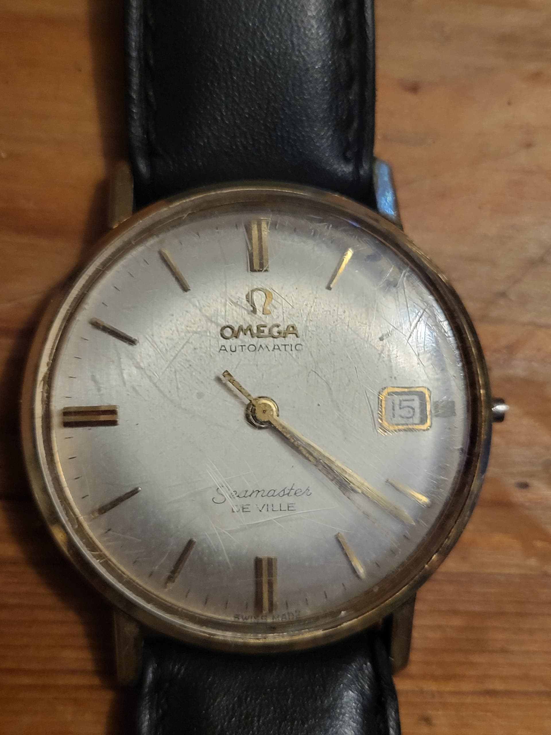

Kan er mij iemand vertellen waar ik een kroon voor deze Omega Seamaster De Ville kan vinden? Kan ik de nieuwe kroon er zelf voorzichtig in schuiven? (That´s what she said) Of laat ik dit beter door iemand doen?

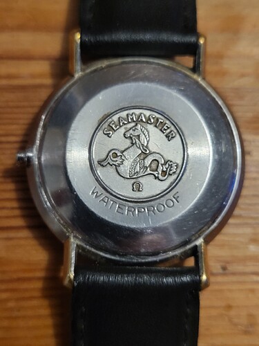

Nee. Deze kast heeft een gesloten achterkant, dus grote kans dat je ook de helft van de stift kwijt bent. Zou ik even door iemand laten doen die weet wat hij doet.
Oke, goed om te weten. Bedankt voor jouw antwoord.
Dit model heeft een deelbare stift, met andere woorden je trekt de kroon er met kracht uit. Dan blijft een deel in het uurwerk zitten en het andere deel aan de kroon.

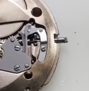

Dit deel zit nog in het uurwerk,

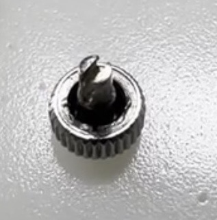

Dit is de kroon en wat je dan ook mist.

Is het mannelijke deel zichtbaar in de opening?
Ik heb geprobeerd om met de camera van mijn telefoon erin te kijken maar ik zie niets zitten

Dan zal je beide delen moeten regelen denk ik.
