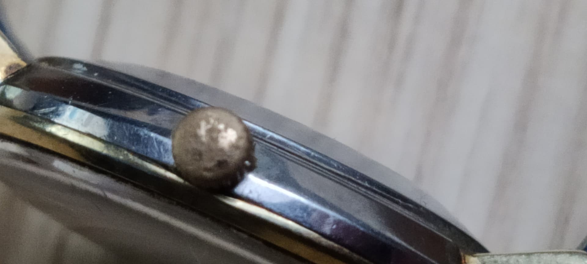

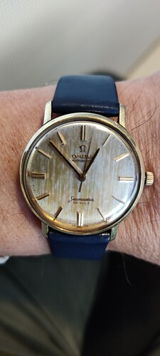

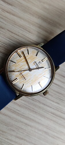

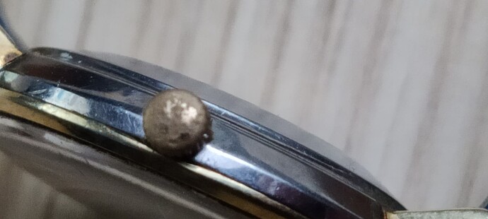

Ik heb zelf een vintage Omega Seamaster De Ville automatic als erfstuk van mijn overleden vader nu 23 jaar in bezit. Is vele jaren een keer geserviced door een horlogemaker (die het nu niet meer kan vanwege een herseninfarct). Vorige week merkte ik op dat de kroon (of stem?) niet meer ‘in’ wil. Het uurwerk is wel te verzetten, maar het opwinden lukt niet meer. Dus zodra ik hem draag wijzigt de tijd continu. Ook is er een gloed zichtbaar op de wijzerplaat. Kroon is denk ik niet origineel meer.

Een service is zeker aan te raden.
Zeker voor dit horloge met herinneringen.
De wijzerplaat zal denk ik zo wel moeten blijven, anders veeg je de namen weg.
De opwindstift en kroon icm een service kan Peter wel doen. Ik weet alleen niet of hij werk aanneemt.
Hopelijk een kwestie van dat stukje mechaniek uit elkaar halen en weer in elkaar zetten.
Maar als je er toch bent… Waarom dan geen full service?
Prachtige patina imo, niks aan doen :smile:

Dat is het punt een beetje - er ligt hier niet alleen nog werk, maar er staan ook nog meerdere horloges in de “wacht”. Ik kan het niet maken om die mensen aan de kant te schuiven. :slight_smile: En - ik wil eigenlijk eerder minder, dan meer werk aannemen. Dus aan @Charly61 Charles - kijk gerust even verder. Of vraag het in het voorjaar nog eens… Er zijn vrijwel zeker onderdelen nodig in het uurwerk, en ik kan daar steeds moeilijker aan komen. Ook een origineel glaasje (dit wil nog wel eens barsten bij het loshalen; dit is een “frontlader”) en kroon zijn voor mij onbereikbaar. Alleen Omega Certified horlogemakers kunnen daar aan komen. Er bestaan wel merkloze alternatieven.
Wil je hem helemaal spic en span volgens Omega-normen, dan zijn er meerdere Certified forumleden die je kunnen helpen. Maar dat begint bij 750 euro voor een servicebeurt…
