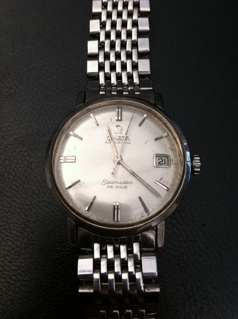

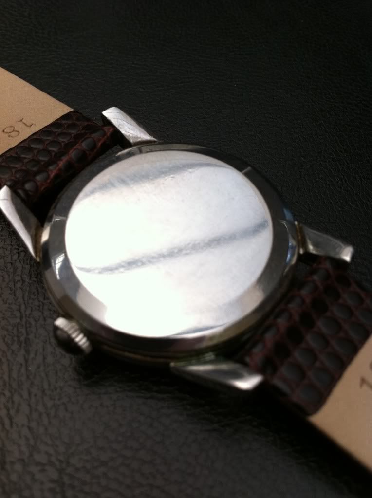

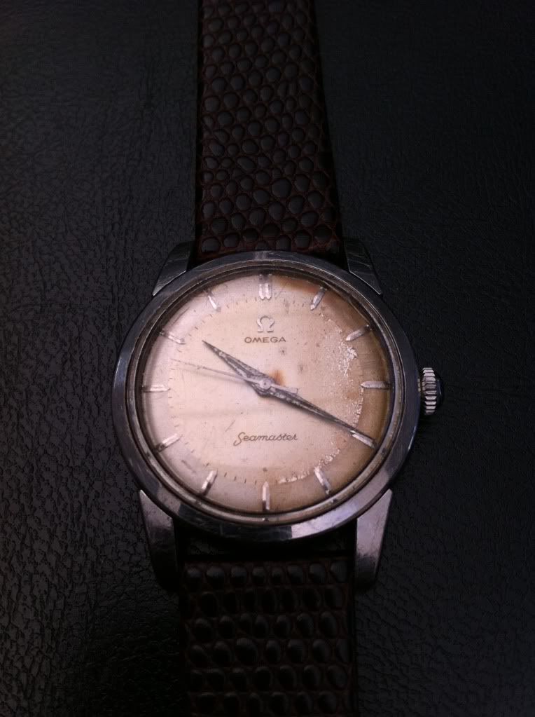

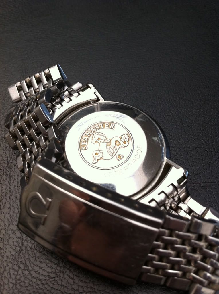

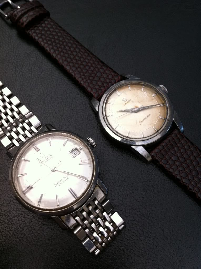

Ik kreeg gisteren twee Omega horloges van mijn tante. Deze horloges zijn van mijn opa geweest.
Ik wil ze graag laten opknappen, maar vroeg mij af of jullie wat meer informatie weten over deze horloges. Het zijn beide mechanische horloges en werken nog. Volgens mij is het onderste horloge een handopwinder. Hieronder een aantal foto’s. Op het onderste horloge zit een nieuw bandje.
Ik ben benieuwd of het de moeite waard is om deze horloge op te laten knappen en wat dit ongeveer zal kosten. Het glas is namelijk van kunststof en ik vraag me af of dit soort onderdelen nog wel verkrijgbaar zijn.

Het eerste horloge is een DeVille met mooie originele band, waarschijnlijk een cal 562 uurwerk, automaat. Deze modellen zijn gemaakt vanaf 1958.
Het tweede model lijkt me, als ik na de kast kijk en wijzerplaat een cal 501, maar dan zou het wel een automaat moeten zijn?! Die zijn gemaakt rond 1955.
Misschien kan je ze door een juwelier laten openmaken, dan even wat foto’s maken, en dan kan er vast en zeker meer over verteld worden. Ik weet bovenstaande ook niet zeker hoor, en als ik er naast zit, dan hoor ik het graag.

Ik heb zelf een nagenoeg identieke Seamaster De Ville uit 1967.
Juwelier Van Baal heeft mij, na aankoop, geadviseerd om er geen nieuw glas op te zetten omdat dit nog goed te polijsten was. Een uitstekend advies want het is keurig geworden. Nieuw glas was overigens toen (inmiddels al weer ca. 10 jaar geleden) gewoon leverbaar. Verder is er destijds een reparatie uitgevoerd en is er vorig jaar een originele nieuwe Omega kroon gemonteerd. Advies Van Baal was (terecht) om voor weinig meer geld de originele kroon te nemen want “het horloge is het absoluut waard”.

de eerste 2 zijn zeker de moeite waard van nieuw glaasje, de 3e met slechte wijzerplaat is lastiger verhaal .
maar alle 3 leuke horloges .

HERSTEL : de 1e ziet er nog prima uit, het horloge met de bubbelende verf op wijzerplaat is minder .

De onderste Seamaster heb ik ook maar dan Gold Capped (oftewel verguld). Met exact dezelfde wijzerplaat. Het is een handopwinder met caliber 420 (zeer degelijk). Waar ik alleen een beetje voor terugdeins bij de jouwe is de ogenschijnlijke roest! De wijzers lijken al aardig heen te zijn en er komt ook een verraderlijk laagje bruine aanslag uit de as van de wijzers tevoorschijn! Dit kan ook overigens overdadige olie zijn. Maar even op letten. Een nieuw origineel Omega glaasje koop je bij Ferrie voor zo’n 40 Euro en wordt via kast nummer besteld (kastnummer staat aan binnenkant van achterdeksel horloge). Dit zijn best lastige horloges om open te maken (kun je niet open draaien) maar moet met een heel dun sterk mesje en ik adviseer je dan ook niet er aan te beginnen als je er geen ervaring mee hebt. De Dauphine wijzers kun je waarschijnlijk ook nieuw bij Ferrie Schweitzer bestellen.
Maar eerst zul je toch de horloge moeten laten inspecteren. Als het uurwerk verroest is heeft het namelijk weinig zin om er veel kosten in te steken. Maar dat is afhankelijk van hoeveel je bereid bent uit te geven. Mijn kroon was trouwens anders dan de jouwe. Al heb ik een Seamaster uit dezelfde periode (1956) met jouw kroon er op, dus zou goed origineel kunnen zijn,…

Ik zou dan persoonlijk 1 van de 2 laten opknappen want de bedragen die jij noemt zijn niet mis …krijg je wel ene prachtig horloge voor terug natuurlijk maar om nu €650 te besteden ana de horloges lijkt mij wat veel, zeker zonder enige opgaaf van staat van uurwerk .
